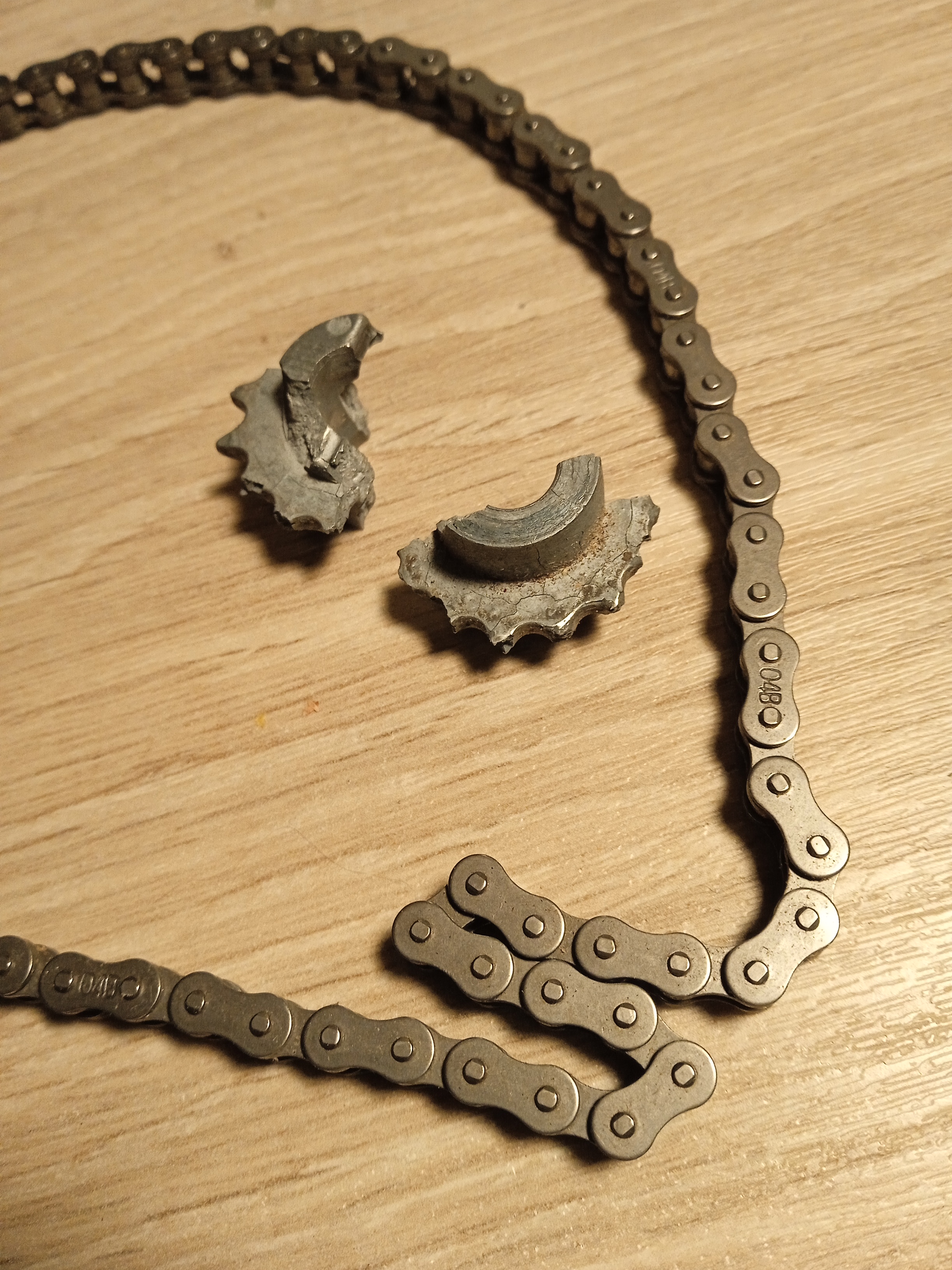

2… Después de un periodo de 4 años parada, cuando la fui a usarla, no subía la mesa de grueso
Solución: estoy a la espera de repuestos para sustituir los 5 piñones de la cadena que es el mecanismo de subir y bajar la mesa. He tenido que desmontar toda la máquina para acceder.
Pero el fallo fue mío por falta de uso, mantenimiento y engrase.

El problemon que tengo entre manos con la máquina es cambiar los 5 piñones en los que va la cadena. Es un mecanismo para subir y bajar la mesa de regrueso.
Mañana encargaré las piezas, espero no tener problemas en conseguirlas y cuánto tardarán.
Y desmontar las viejas es imposible. Las voy sacando rompiéndolas.
He tenido que desmontar media máquina para poder acceder pues están por debajo.
Ya os contaré cuando lo monte.

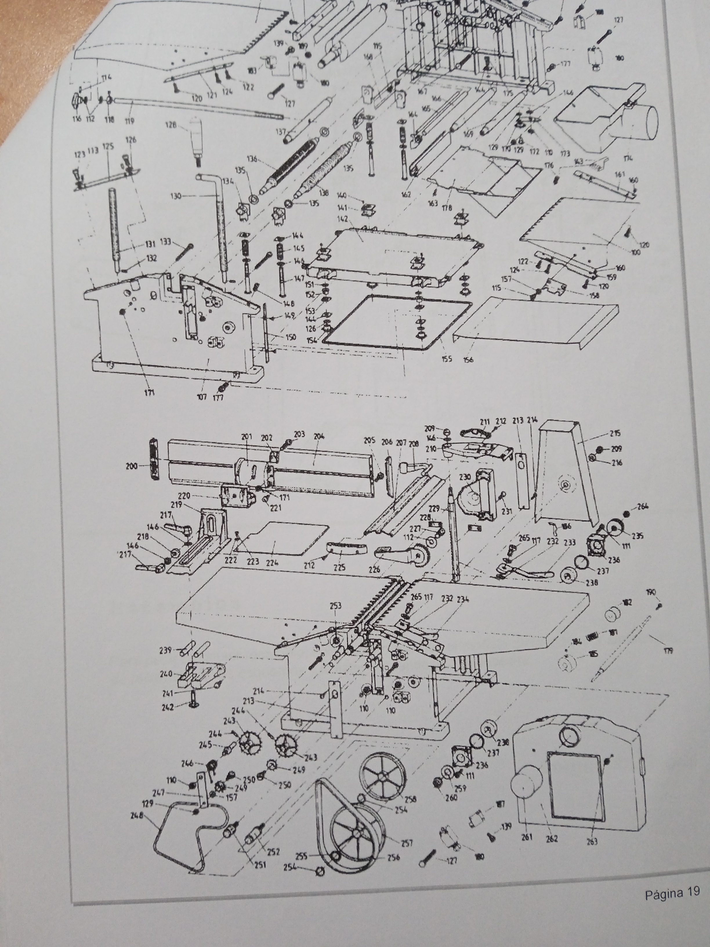

Ya la reparé gracias a Metabo.
Los de Lombarte ni se molestaron en buscar las piezas que necesitaba, se limitaban a decir que es un modelo descatalogado y no salían de ahí
Es la misma máquina que metabo, ellos si tienen todas las piezas.
Todas estas Descienden de la Elektra beckum 260, y si está bien ajustada va bien para rollo artesano, aunque hice cosas relativamente grandes para la máquina que es…
Una vez que mi distribuidor me las consiguió, pues no es fácil que las vendan directamente, la reparé y perfecta.
Si la llevo a reparar, no merece la pena.
Lo hice yo por muy poco dinero.
Pero en desarmar, reparar y volver a montar es un día entero…pues el acceso a ese sistema es imposible, hay que quitar motor, volcarla…un lío
