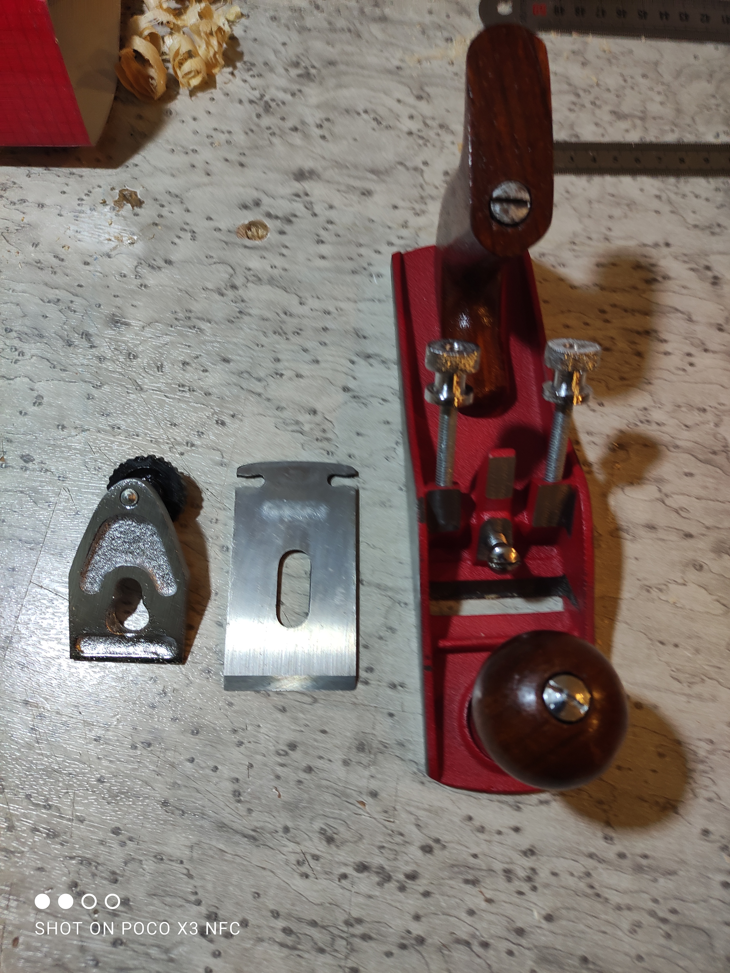

Hoy he pasado por LM y he comprado este del n°5 por 25€
La cuchilla no está afiliada, no sé si eso es normal.
Al pasar una regla por la base, mirando contra una bombilla, se ven partes de luz en la base, tanto longitudinal como transversal.
En algún vídeo he visto algunos que tenían una rueda detrás para la regulación de la cuchilla.
Yo me he vuelto loco con este y aún a si no se si lo he hecho bien para probarlo.
No sé si es una castaña lo que he comprado o puede valer. Que hago, me lo quedo o lo devuelvo y miró otro.
Consumismo compulsivo… Hay que informarse primero
Creo que si no tiene ruleta, hay que sacar o meter la cuchilla con pequeños golpes de un martillo pequeñito lo cual salvo que seas un purista, a me parece un poco peñazo.
Lo de la cuchilla dsafilada y que la base no esté plana… que quieres… por ese precio…
Dicho esto… yo también hice lo mismo, me compre uno barato, japonés. Cuando se me pasó la curiosidad, lo devolvi y me gasté unas 15 veces más en un par de cepillos de gama media y contento.
Ya sabía yo que iba a ser tan fácil jajajaja, pues nada, se devuelve y listo.
Espera, que alguien con mas idea que yo te dará su opinion
Iba a preguntar también algún modelo concreto y numeración que me sirvan para empezar, a poder ser sin empeñar un riñón (que si al final me meto en la sierra de mesa ya es bastante pasta)

Los Urko metalicos que yo conozco llevan regualcion de la cuchilla igual que los stanley y otros, si es un cepillo de madera hay que regular la cuchilla con lijeros golpes,golpeando la cuchilla se da mas corte una vez tienes el corte que quieres acabas de apretar la cuña y golpeando la parte posterior del cepillo se afloja la cuña y cuchilla.
bueno este cepillo regulas la cuchilla con los dos tornillos…lo malo de estos cepillo es que la cuchilla es muy fina.
Estoy viendo algún vídeo, por lo que veo tampoco tiene contra cuchilla.
devuelve ese bicho y busca en el foro
Yo tengo uno como ese comprado hace muchos años cuando empezaba con las madericas y afilando bien y perdiendo tiempo en regularlo me ha hecho la labor decentemente y he sacado virutas largas y finisimas, ya sé que no es un “Masseratti XXXltmn0014” como los que teneis por aqui los sibaritas del cepillado, pero para empezar y aprender a mí me ha ido bien, me gustaría tener uno de esos que nombrais pero la vaca no da leche para tanto
