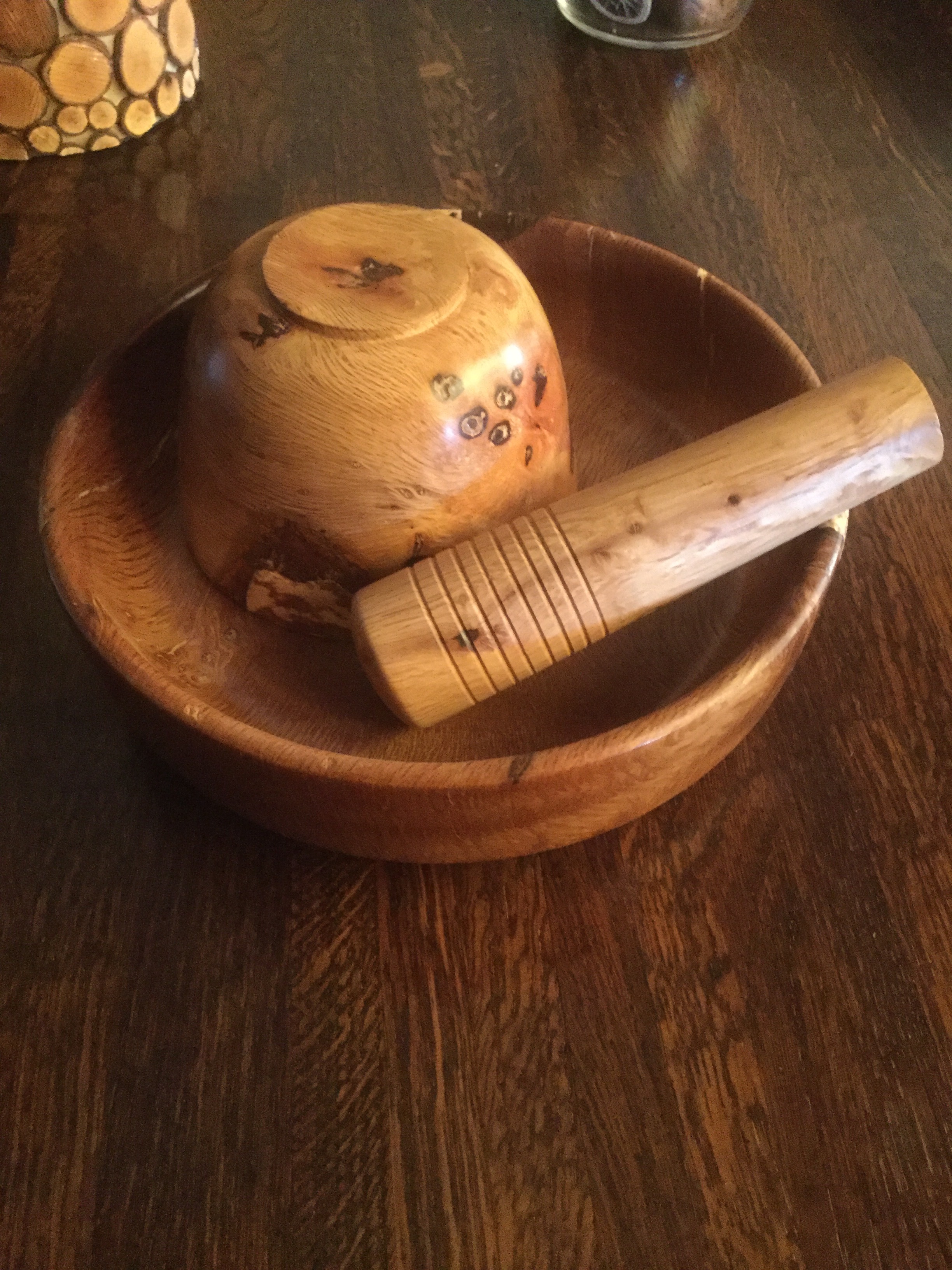

Yo utilizo encina para quemar en la chimenea, me la trae en un remolque un vecino en tacos grandes. Los mejores los indulto para tornear, es muy dura y toca afilar a menudo para trabajar cómodo, eso si el resultado es espectacular y bien pulida para mi gusto de las más bonitas. Hoy he hecho un mango, mañana subo foto.

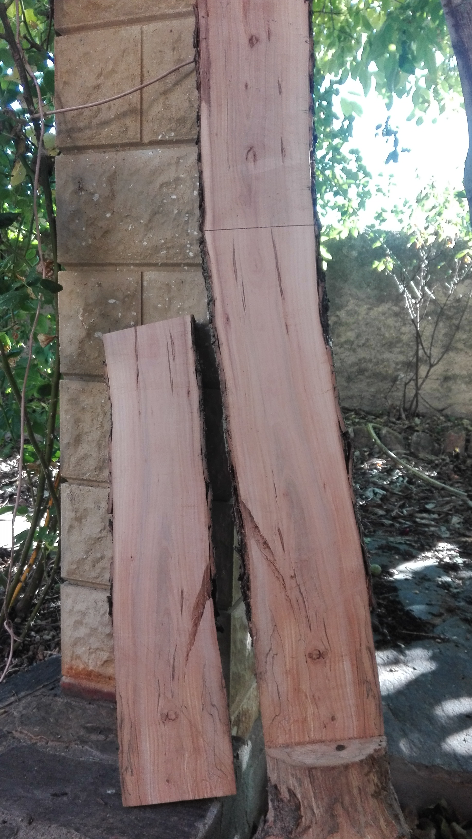

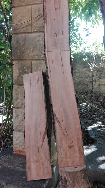

Yo te podria pasar madera de encina,tengo dos tablones de aprox 2 mtros cada uno,llevan cortados mas de 30 años.El grueso son 5-8 X25X110 cm.
No se,venderlas no, pero que tal un trueque.
Y de paso tengo una duda sobre la madera de enebro,¿se parecen? parece que entre estas habia algunas y se decia que era enebro.
Las que digo son seguro encina.

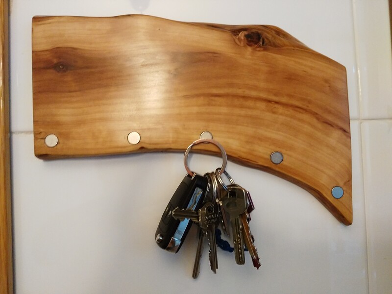

Nunca te acostaras sin aprender una cosa mas. Tengo un manzano seco y otro de lo que aquí llamamos ameixeira brava que viene a ser un ciruelo sin injertar que tengo que cortar, e iba destinado para hacer leña pero al leer esto se me ha encendido la bombilla. Puedo usar esa leña para hacer útiles para el taller?
Han secado por viejos, y necesitaba hacer unas escuadras, mazos y te copio la idea del gramil. No se si la madera de arboles muertos sirve para hacer cosas.

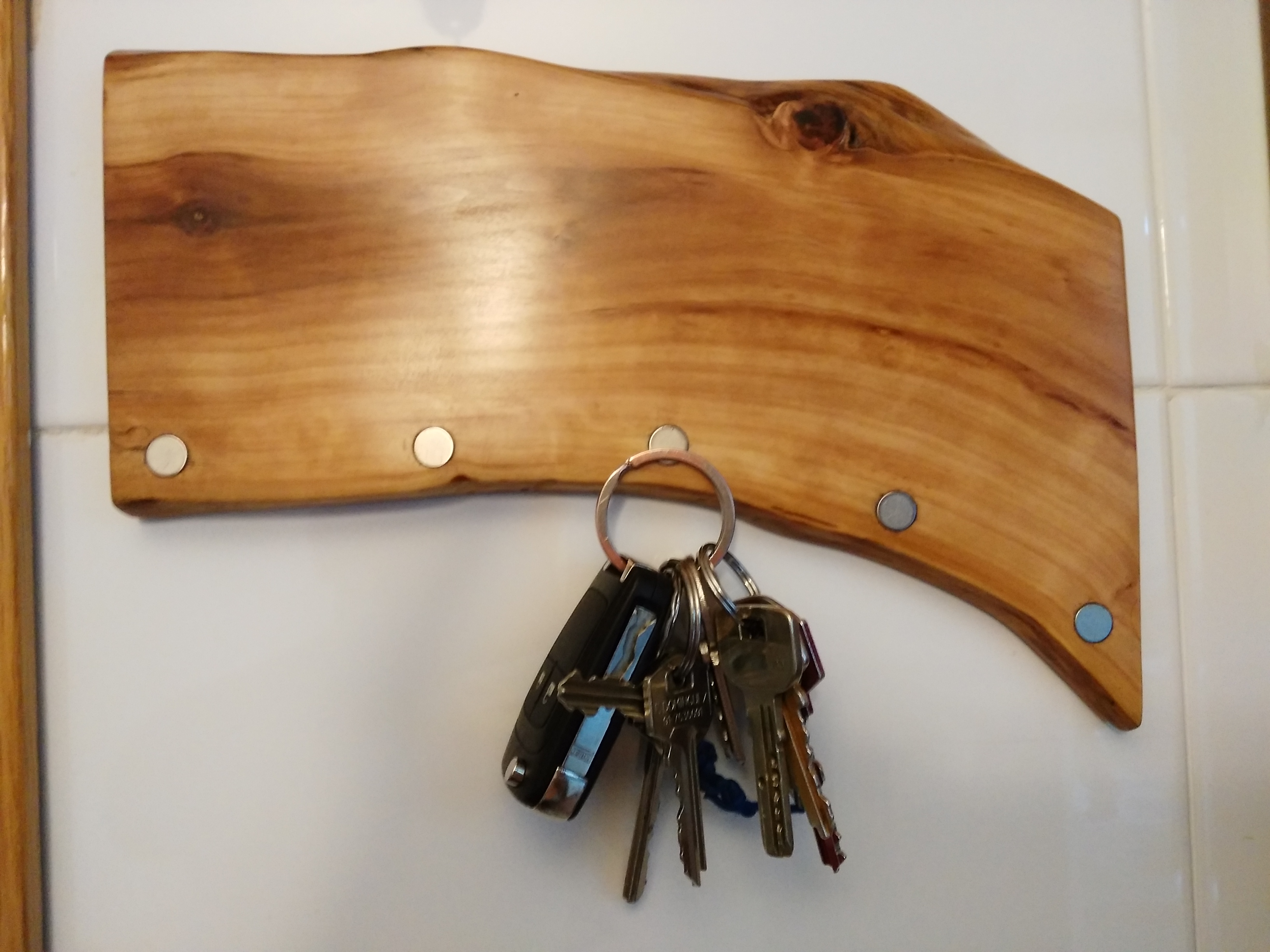

De un manzano que murió saqué yo estas tablas (después de una buena paliza). Al cortarlo tenía un color rosado que después pasó a marrón.

@proteus me seduce eso que me cuentas sobre los dos tablones de encina y un posible trueque, te agradezco el ofrecimiento, aunque no sé qué te podría ofrecer… o si realmente me interesa alguno de esos tablones en concreto (tampoco tendrían que ser los dos, ni uno entero,… quizá una parte a convenir).
En fin, tal vez lo más operativo es que te mande un privado con un teléfono de contacto (WhatsApp).

Los arboles muertos normalmente tienen el interior estropeado, pero yo no los desprecio hasta haber despiezado y rebuscado. Si de un árbol viejo sale algo de provecho generalmente es muy bueno.
Esos Ciruelos, que aquí llamamos Cirigüellos, tienen una madera bonita y dura, parecida al cerezo. De viejos suelen estar huecos. Creo que nunca usé la madera para herramientas, pero si par espejos, estuches, …

La madera me la trae en septiembre y la trae seca, la mayoría de los tacos vienen agrietados por las condiciones donde almacenan la madera para leña. Lo que hago es a medida que la apilo en el garaje me quedo con los tacos menos agrietados, pero es difícil que salgan piezas grandes.
Es una madera sumamente dura y difícil de tornear por la cantidad de nudos que suele traer, sobre todo si la encaras de testa, toca afilar varias veces en la misma pieza pero el resultado final una vez lijado y pulido es muy agradecido. En este tipo de madera es donde se nota la calidad de las gubias y la duración del filo
Esta pieza la he hecho esta mañana para una amiga, dura como una roca

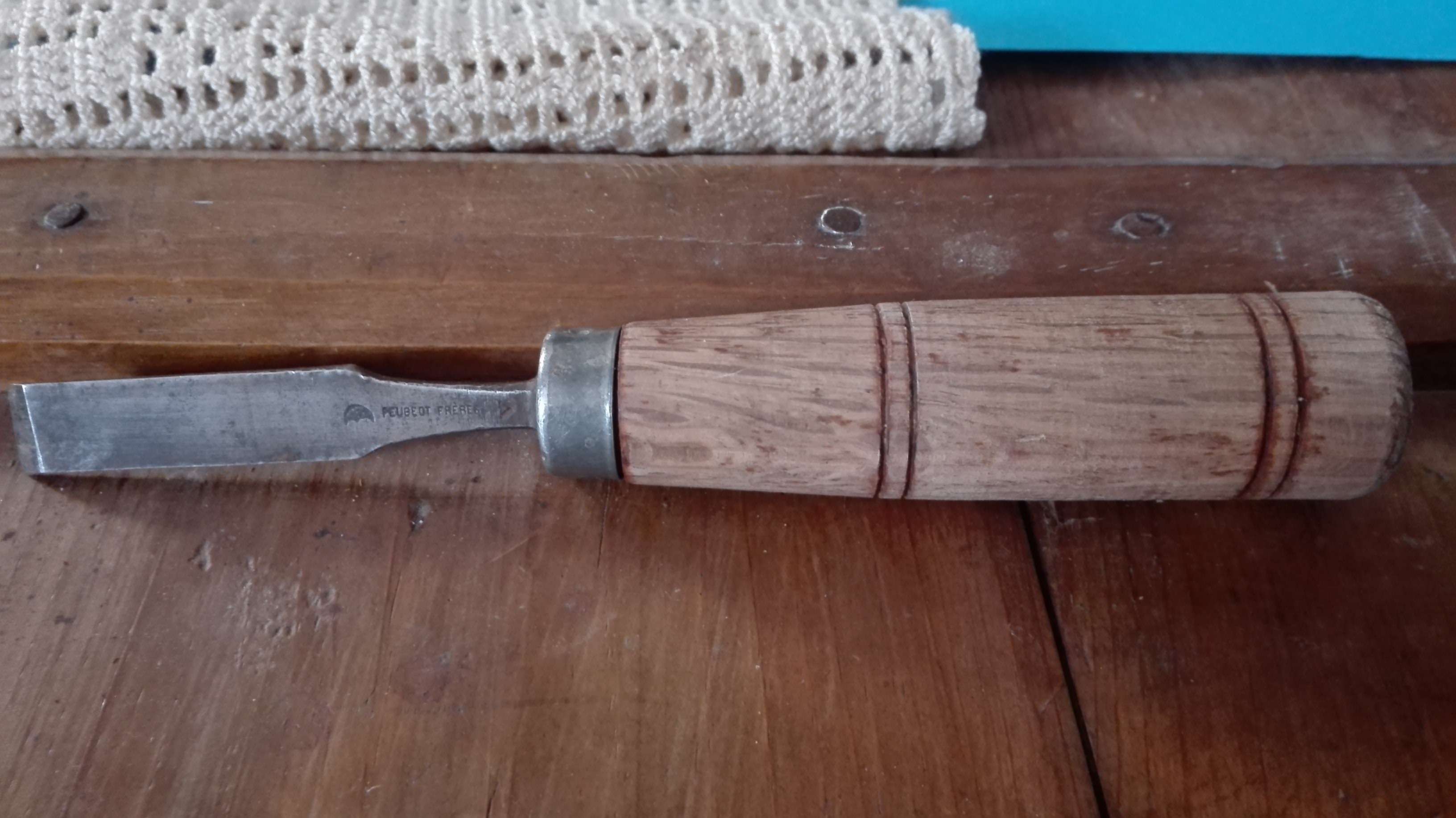

Antiguo formón Peugeot Freres con mango de encina en proceso de recuperación.
