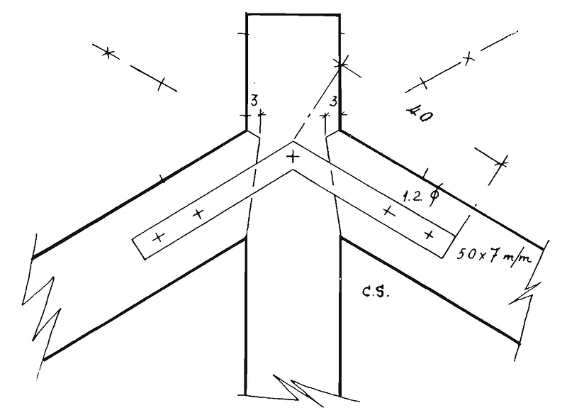

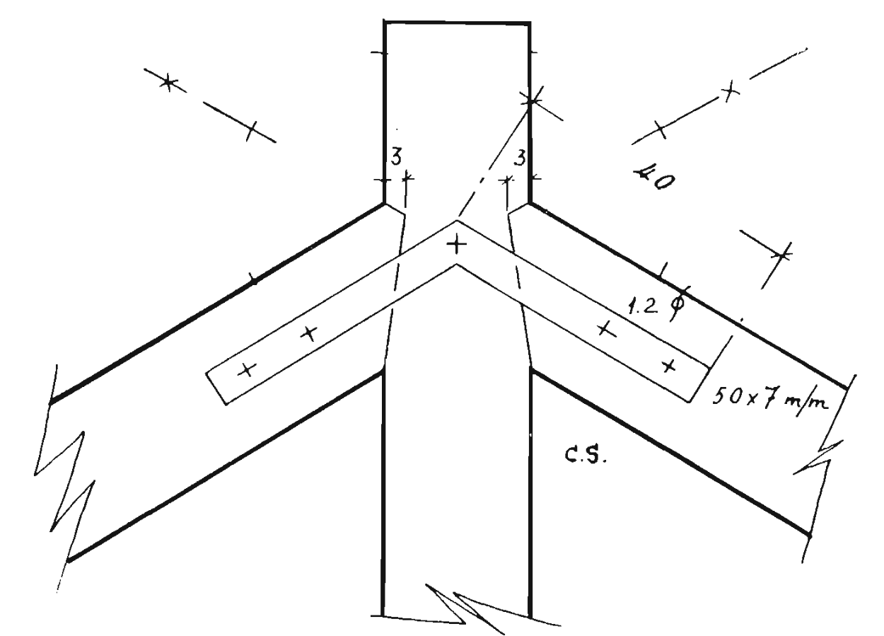

Aca en esta foto se mira el pendolon, con los 2 pares, asegurados con un platina de hierro, a mi parecer si las montas en verde no puedes usar este sistema de sujeción, ya que al ir reduciendo la madera llegara un momento que la fuerza de empuje de los pares no estara en el pendolon sino en estos tornillos de hierro. Una solucion es poner la platina alcabo de unos años, cuando ya este bien seca.

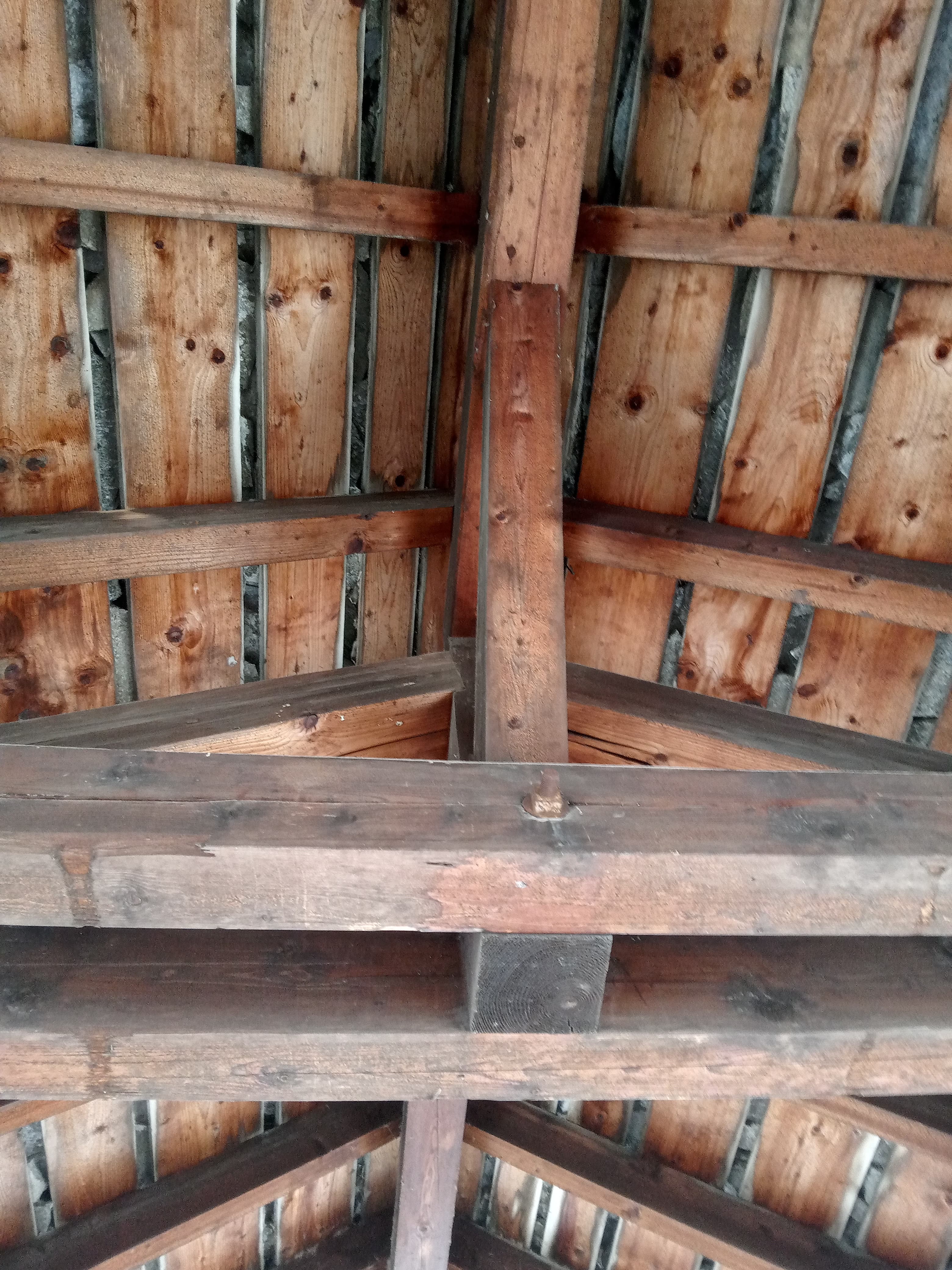

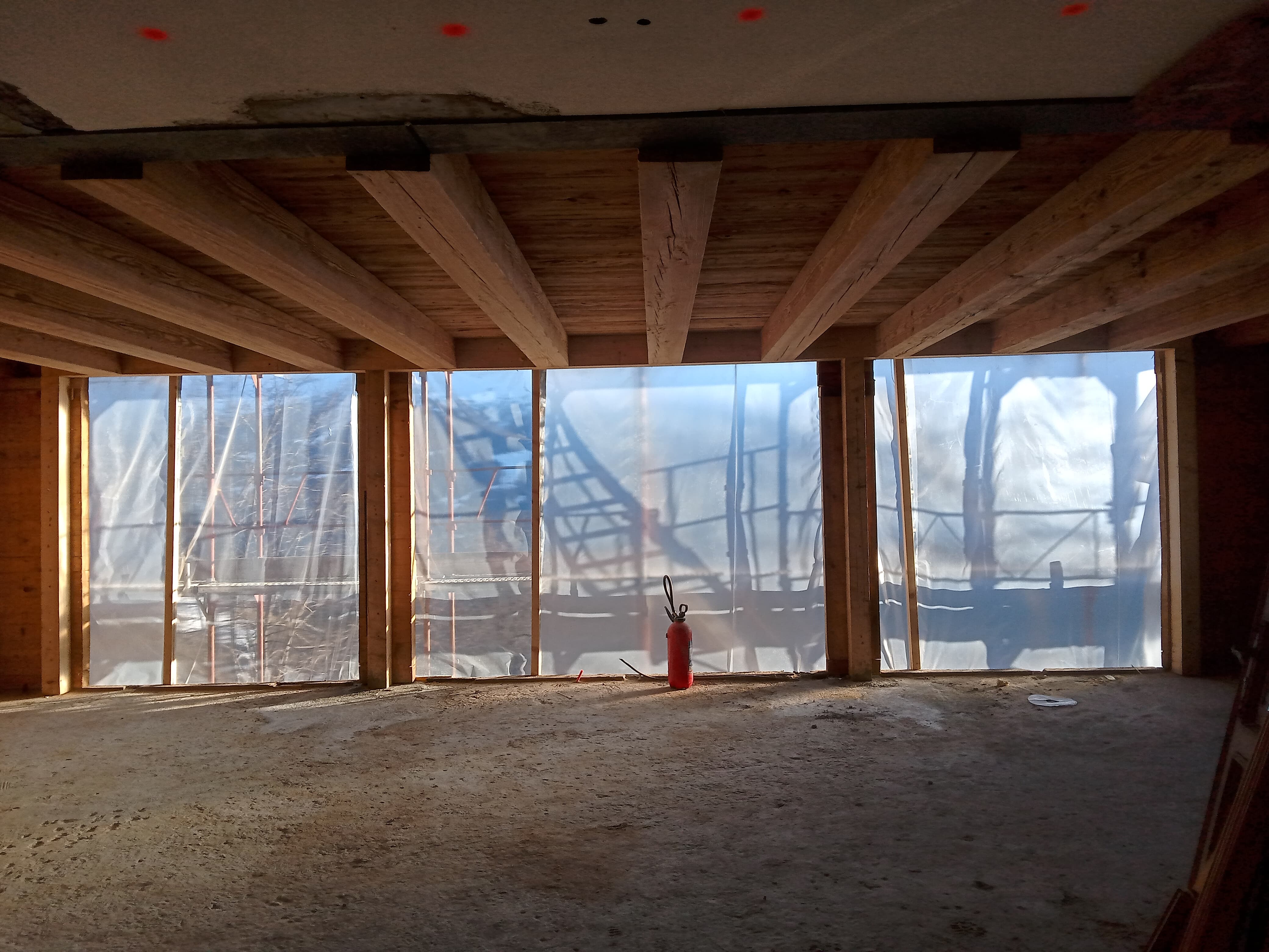

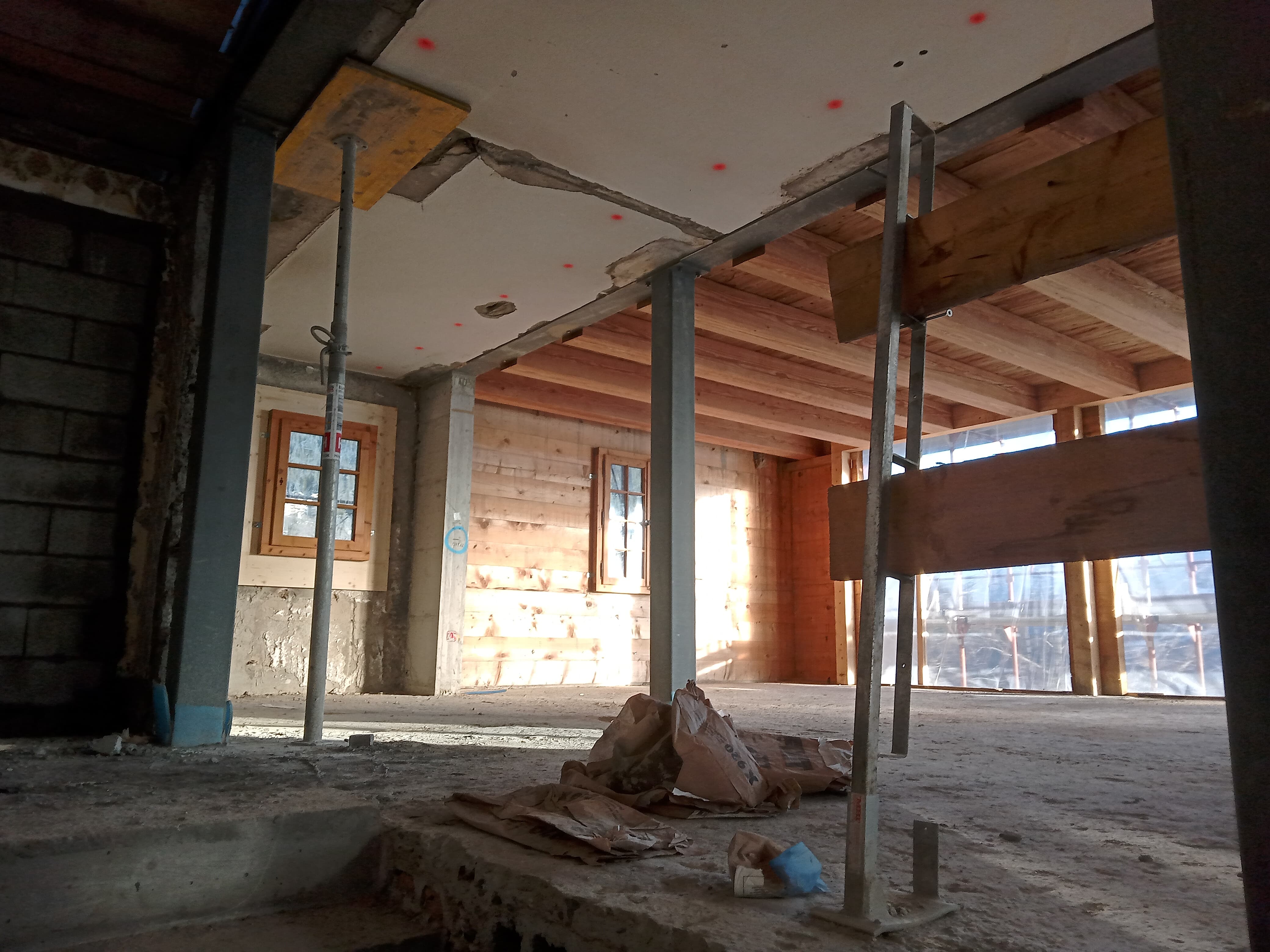

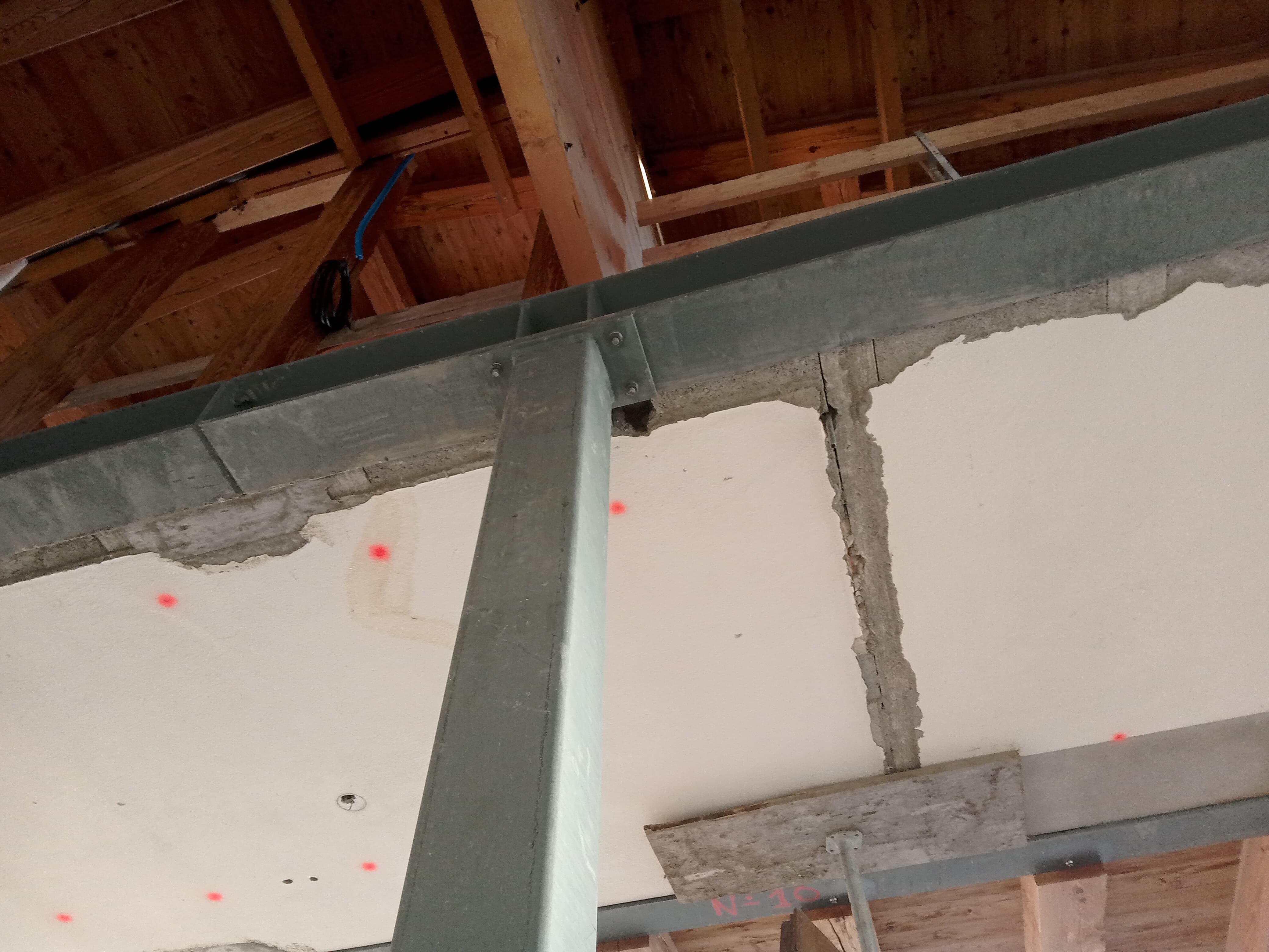

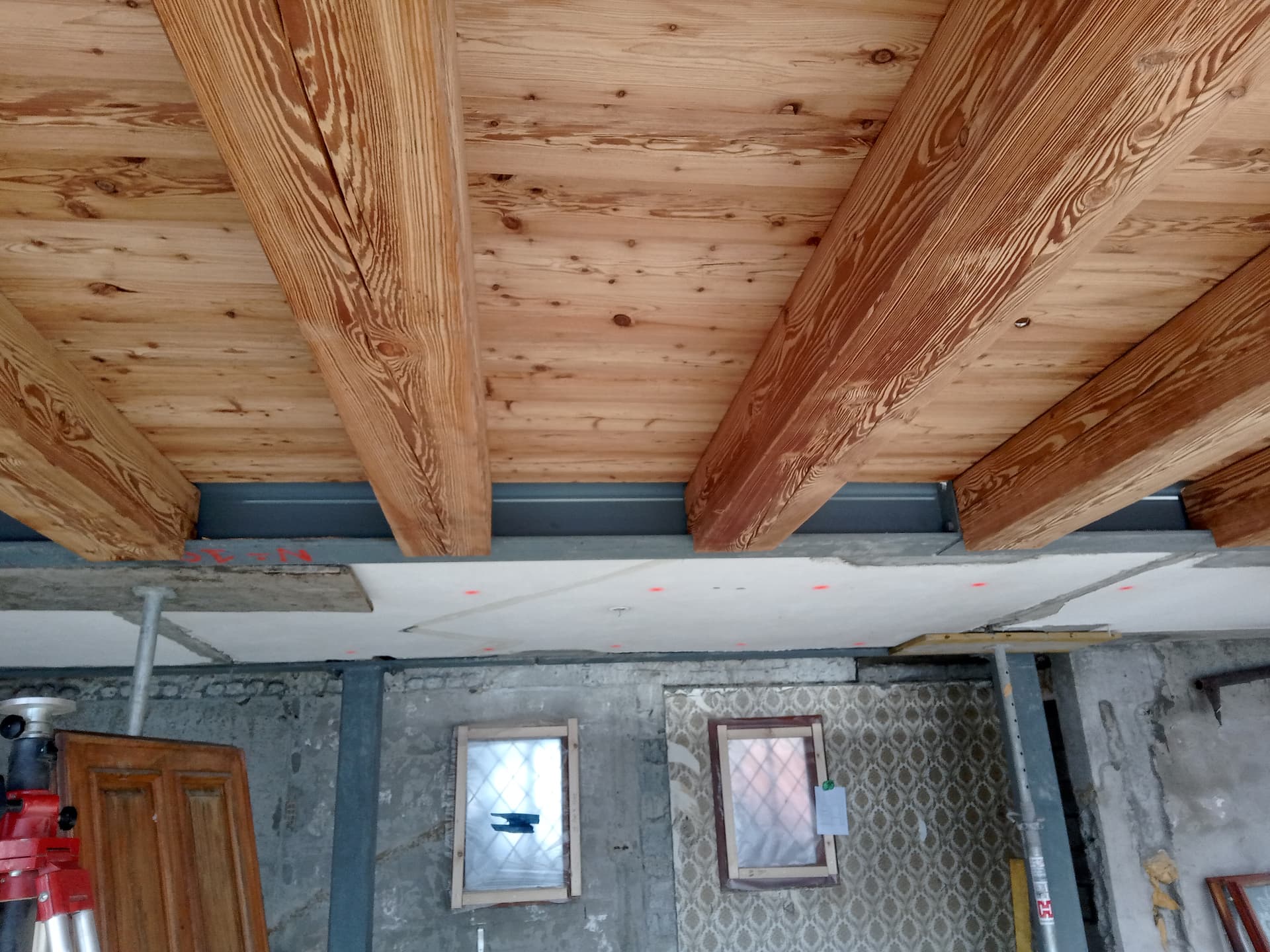

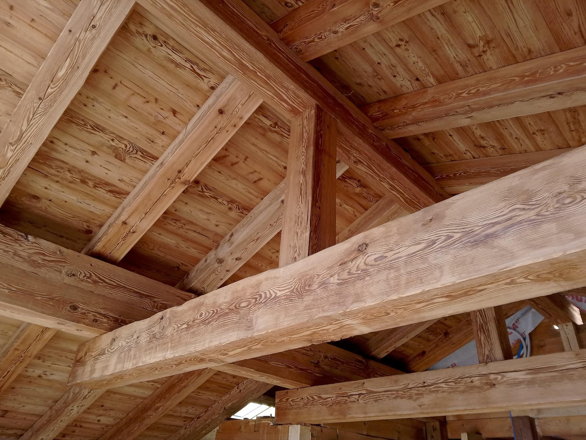

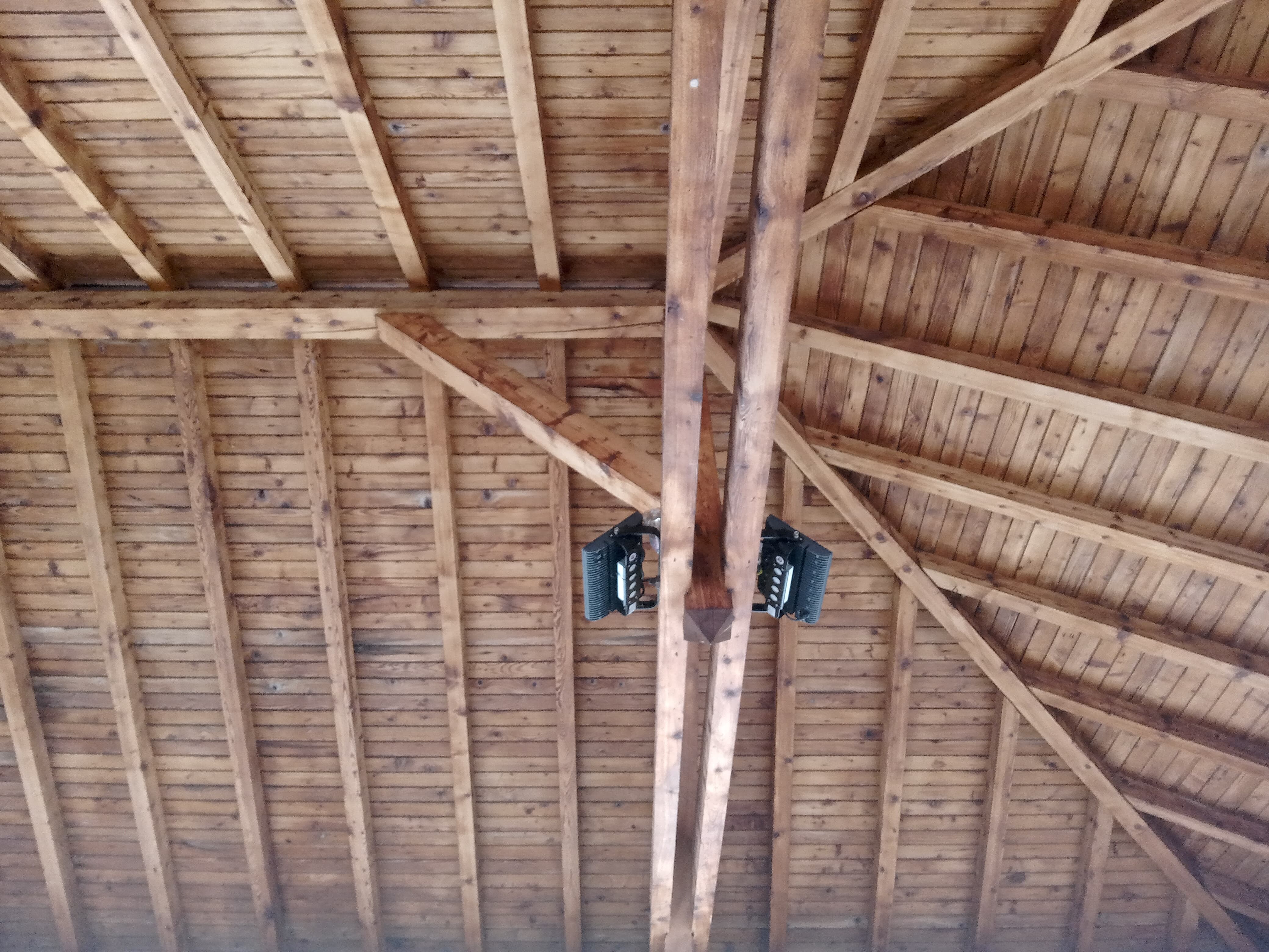

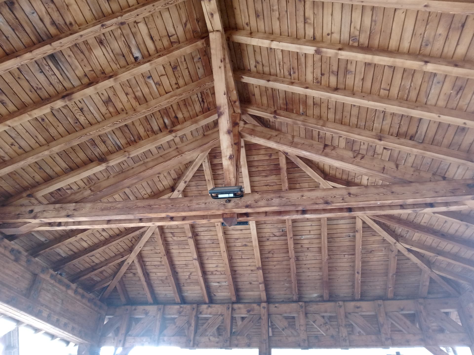

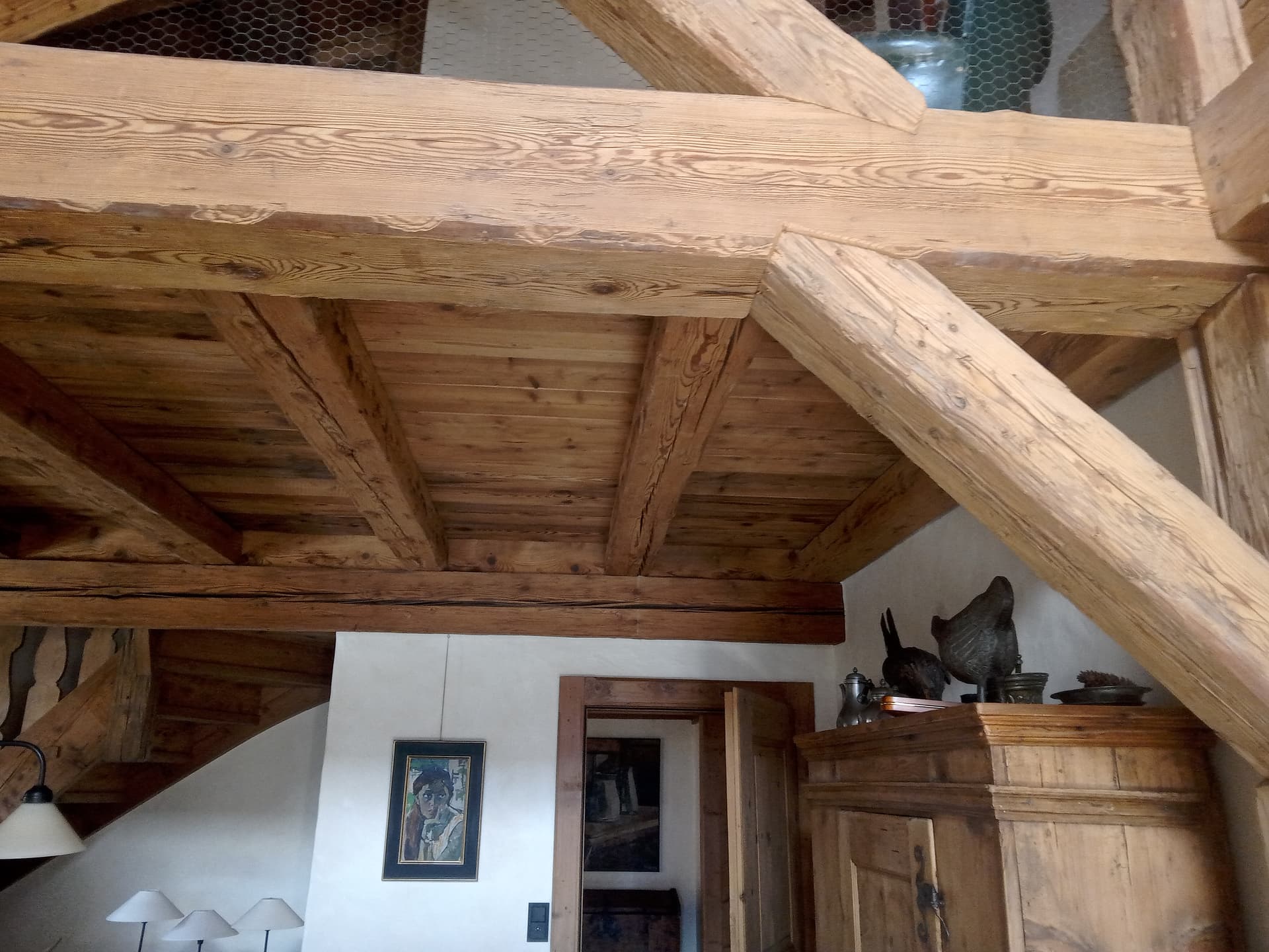

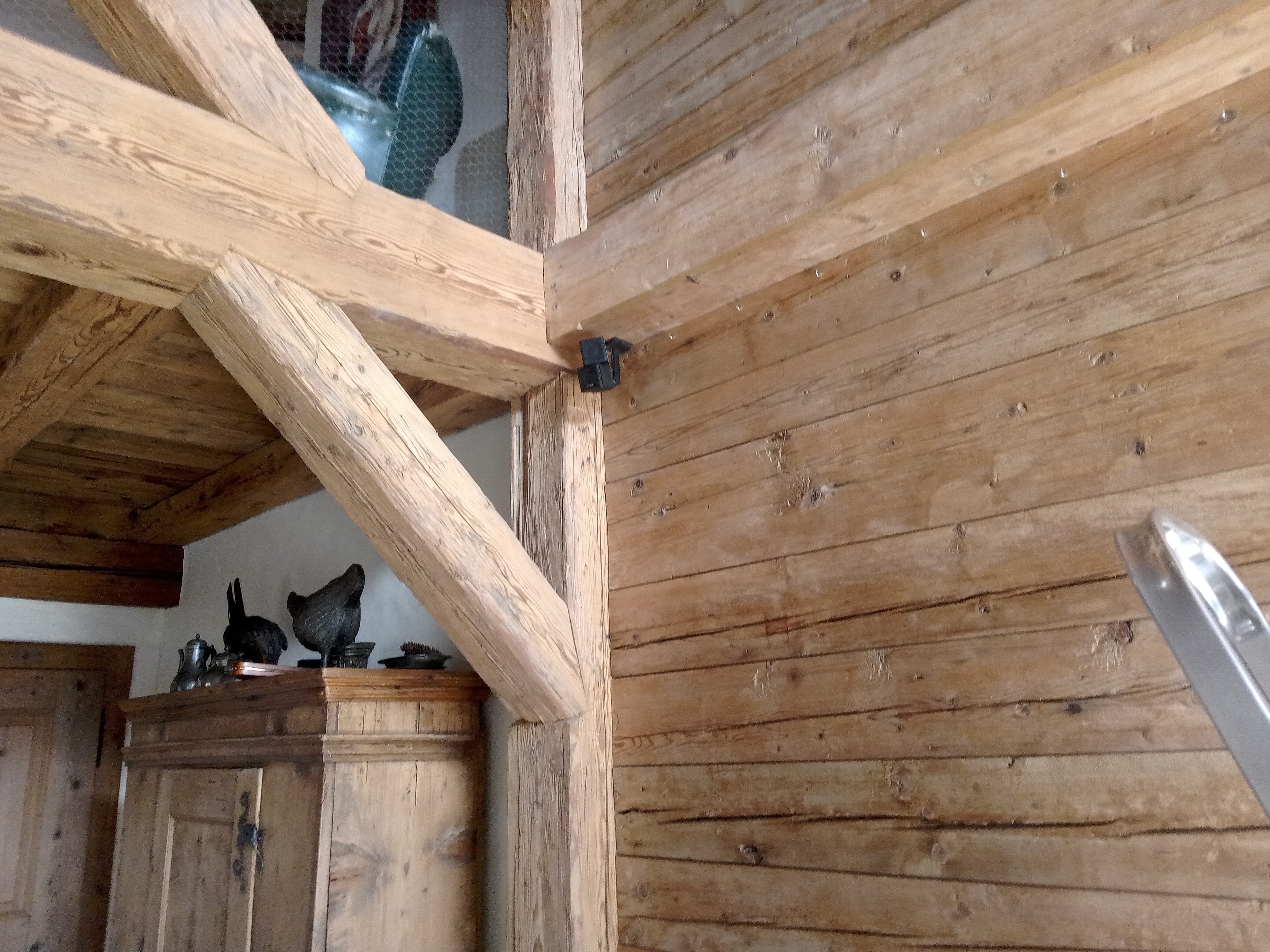

Buenos días, vaya por delante que no me dedico a carpintería de armar o estructural, sin embargo me gusta mucho observar a los charpentiers, preguntar por detalles técnicos, según la información que tengo , es del año 2000, el contenido de humedad de la madera estructural debe ser del 20 por ciento, te paso unas fotos de una cubierta vista , en un chalet con calefacción , veras que no hay ni pletinas ni grandes mermas en la madera

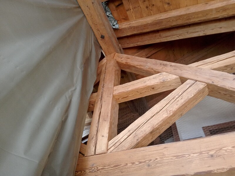

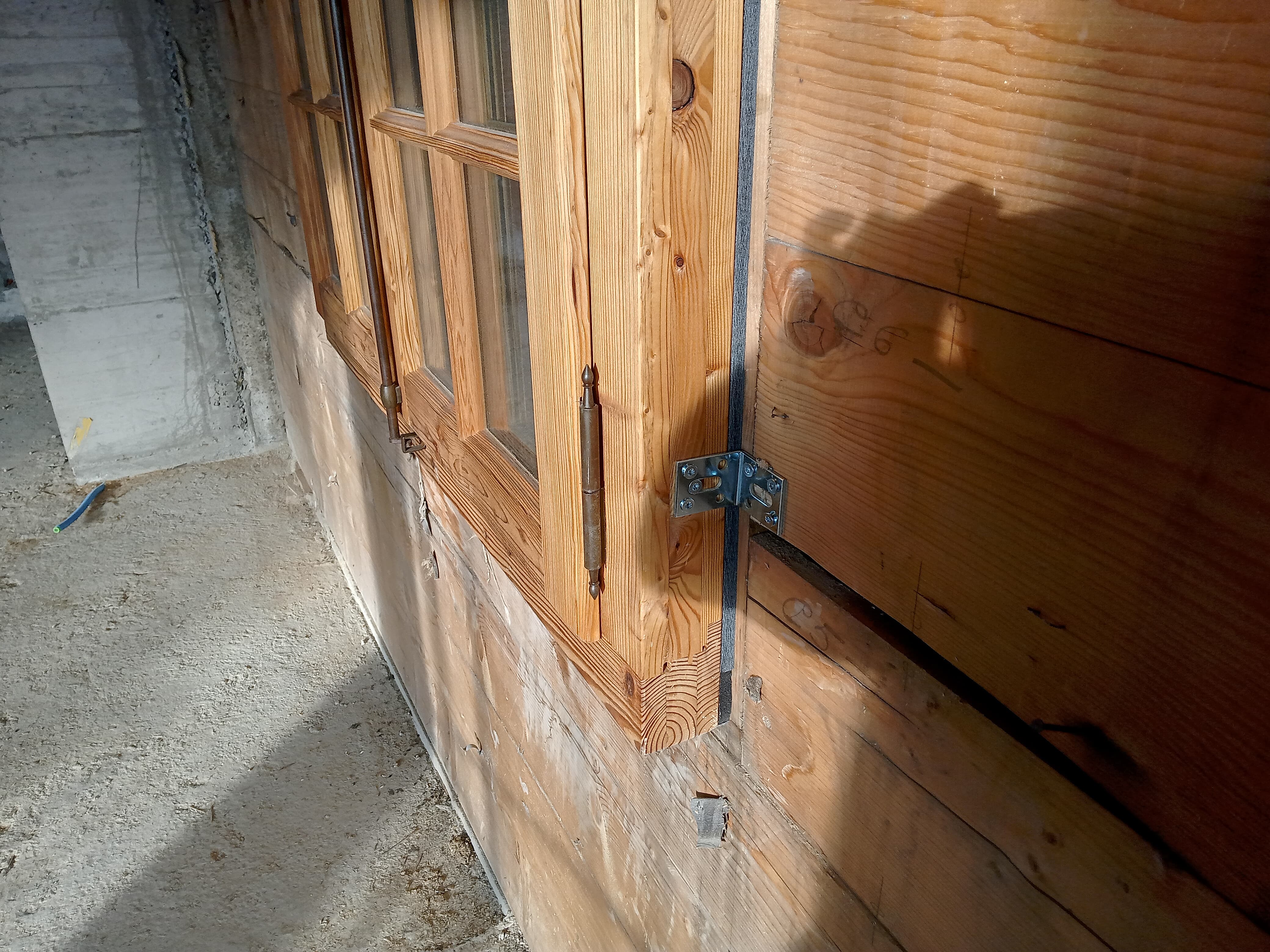

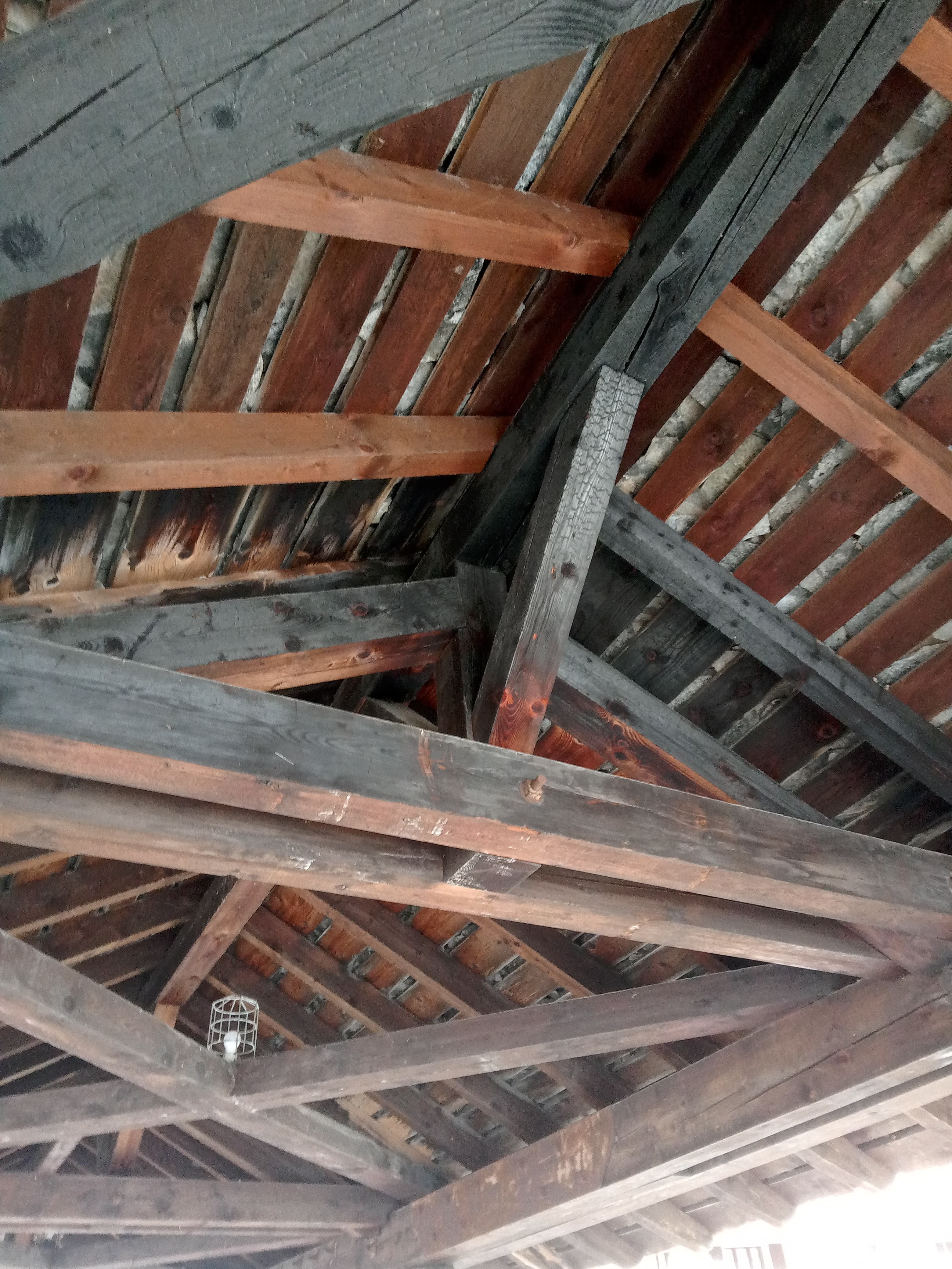

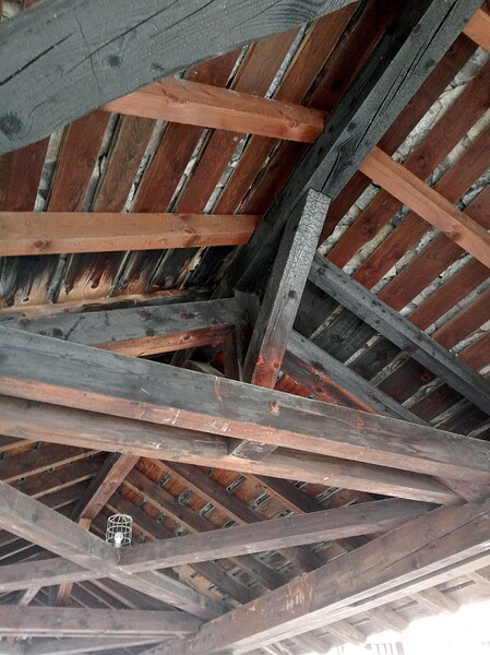

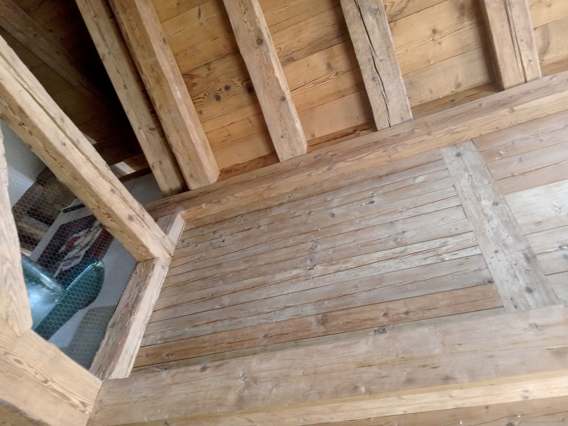

Estas fotos son de una pequeña renovación que está en curso, verás que las vigas son macizas , deben de tener el mínimo movimiento, el tejado va de piedra y la estructura tiene que soportar el peso extra de la nieve en invierno
Pero se ve una madera de arboles viejos, nada que ver con la madera que nos llega por aqui, esta madera tan densa en apariencia yo solo la he visto en madera proveniente de derribos de casas y edificios antiguos.
Cuando se usaban platinas de hierro, no solian ser tornillos sino rosca y tuerca.
Y se taladra con un diam superior.
Cuando el péndulon recibe el peso de la maestra, los trasmite a los pares. Que longitidunamente varian muy muy poco.
Solo el péndulon puede variar milimétricamente, y la holgura al taladrar lo permite.
El esta allí para impedir el pandeo de los pares con las fuerzas laterales (viento nieve…) transmitiendolas de un par al otro a traves de los tornapuntas y para evitar que rabilen al secar(retuercen) y desencajen lateralmente por esto esta el metal arriba y abajo: no para coger peso, de hecho no toca el tirante.
Los tornillos (rosca y tuercas) sirven oara apretar nunca oara aguantar torsion.

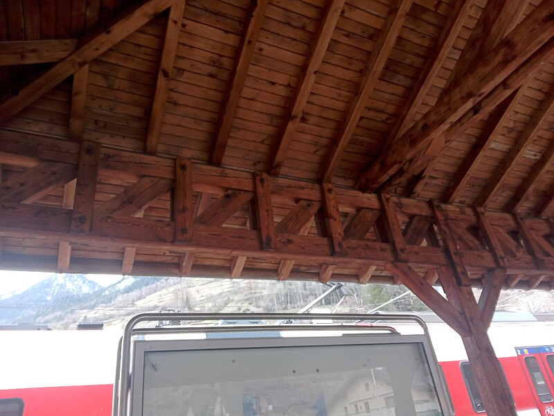

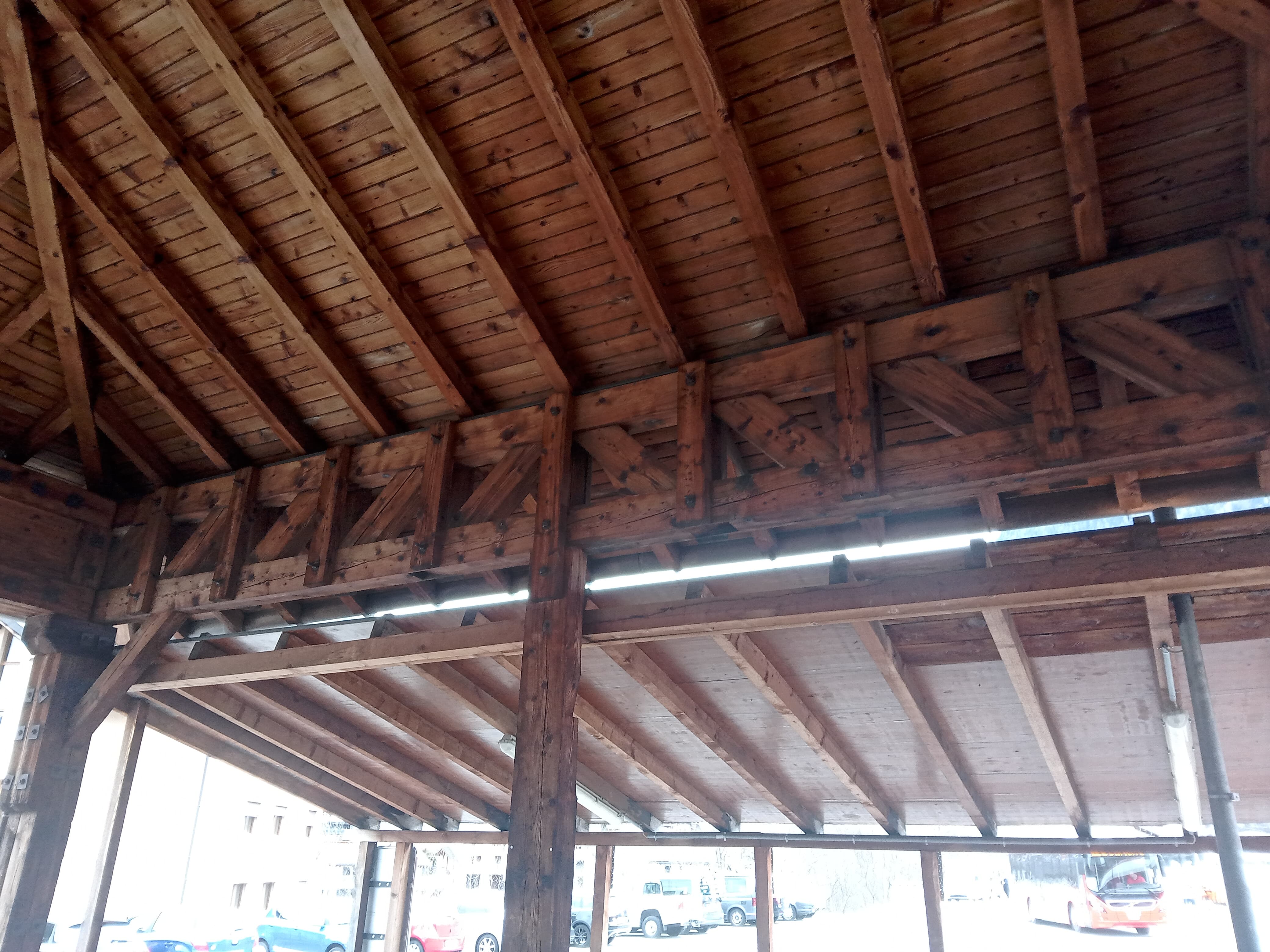

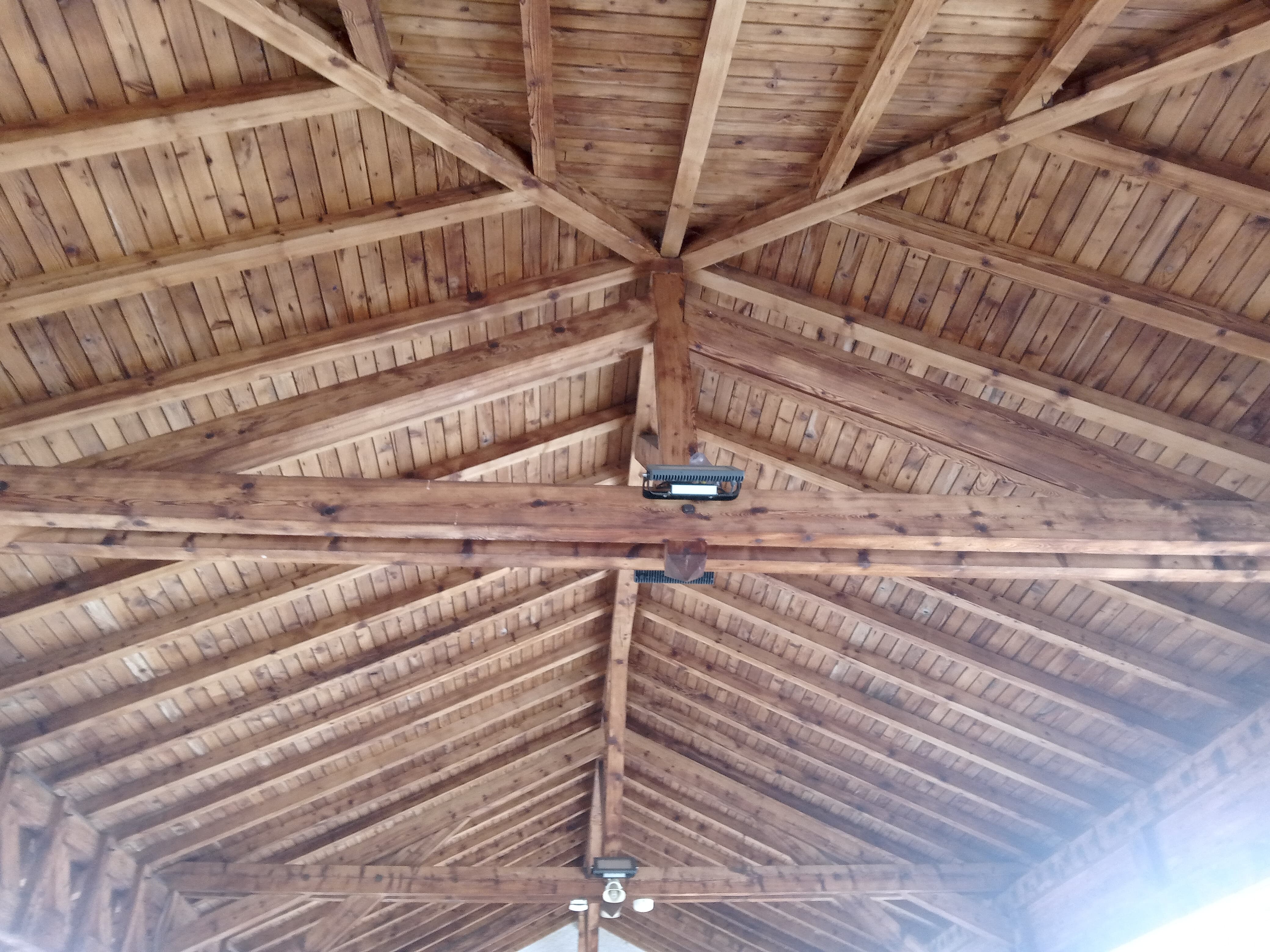

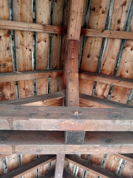

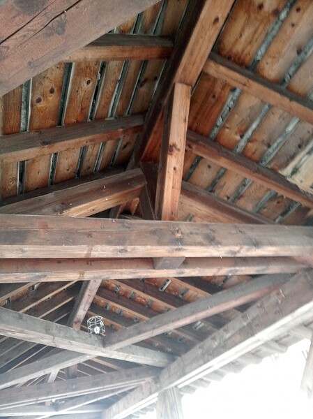

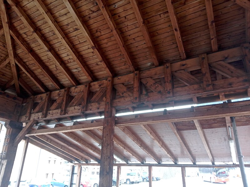

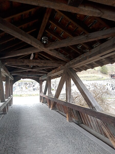

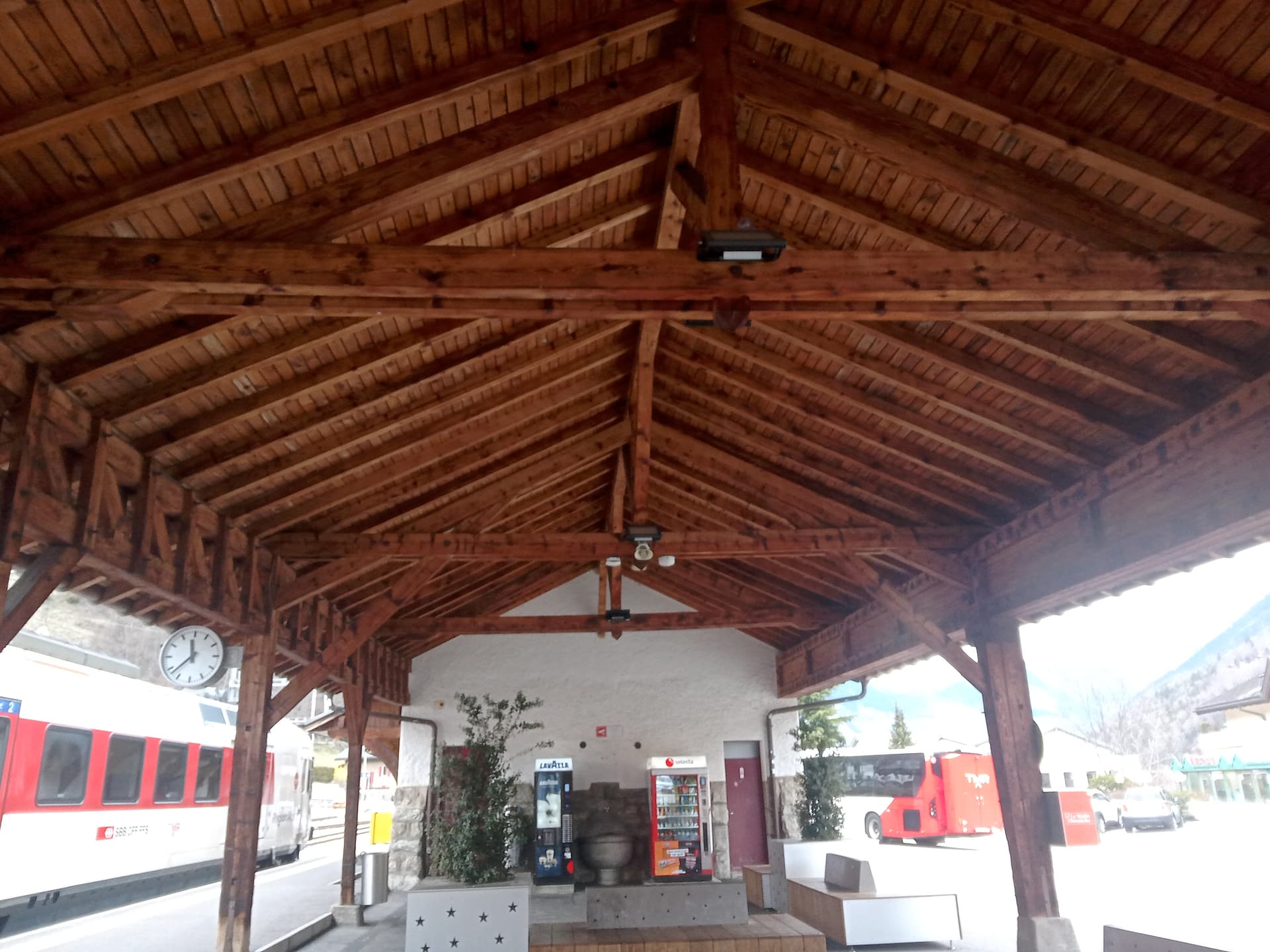

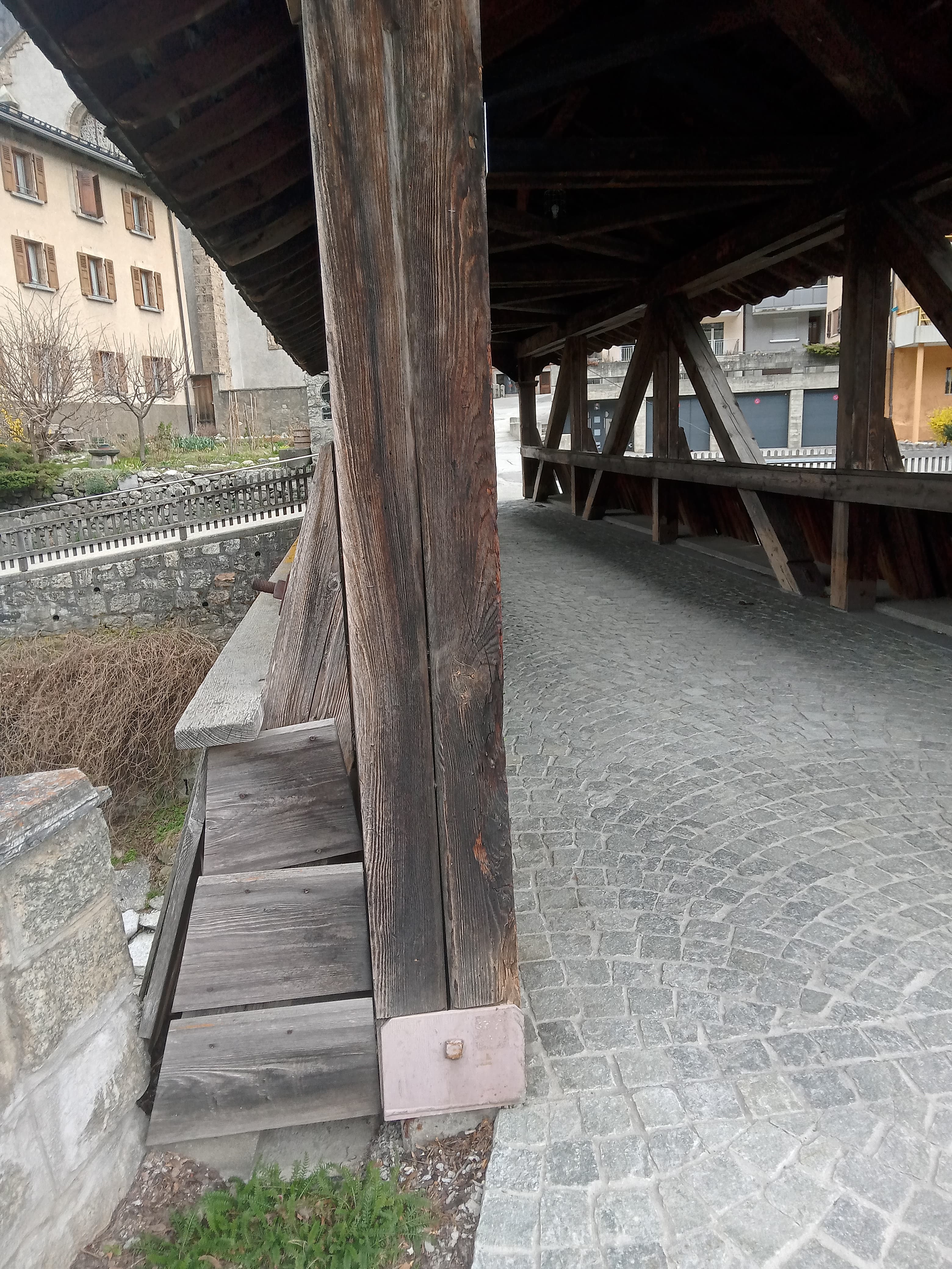

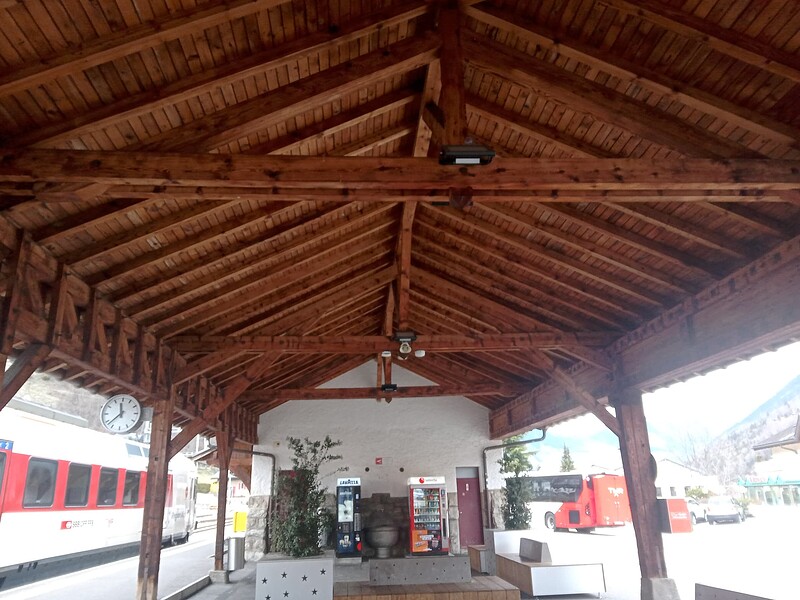

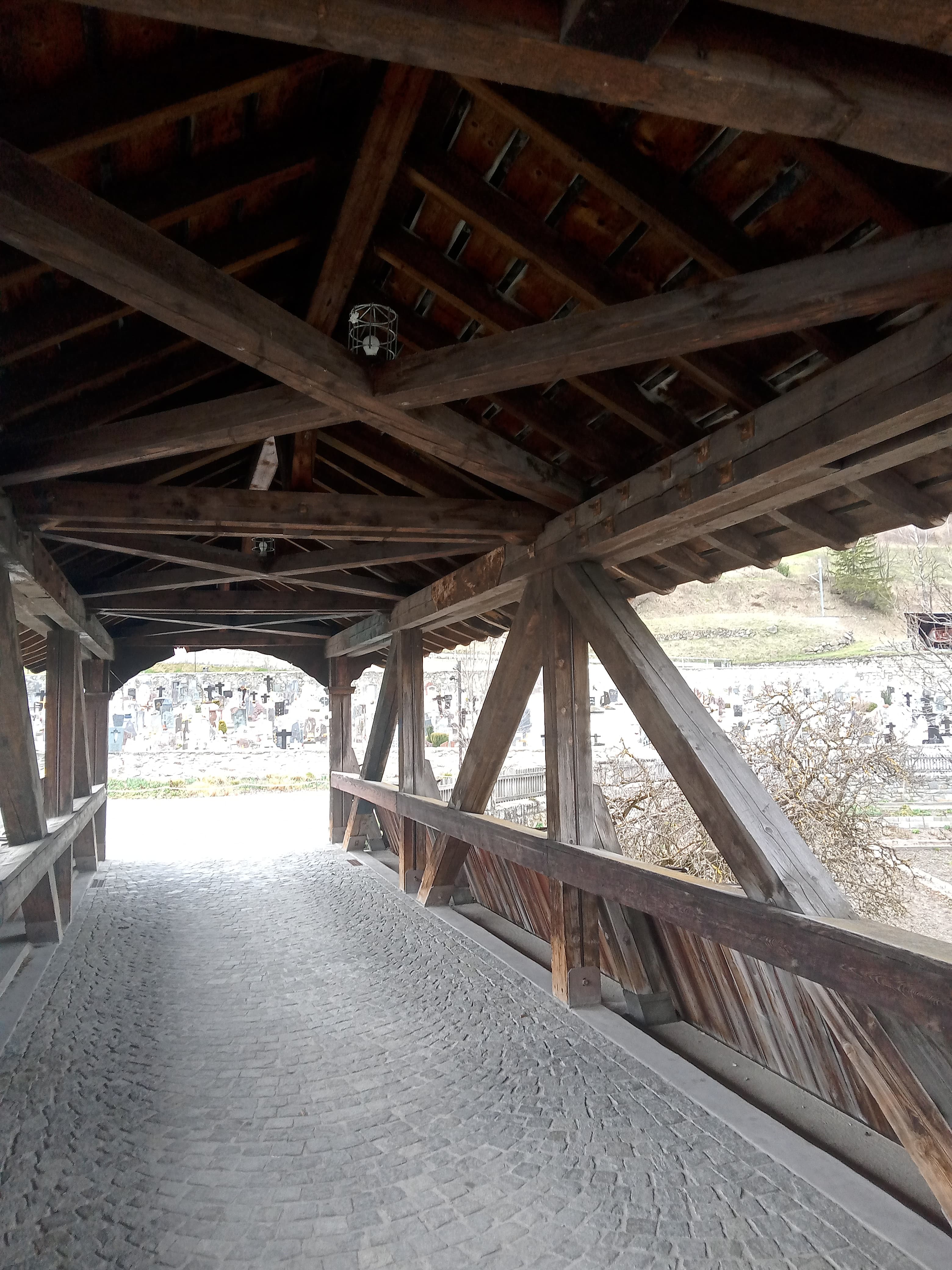

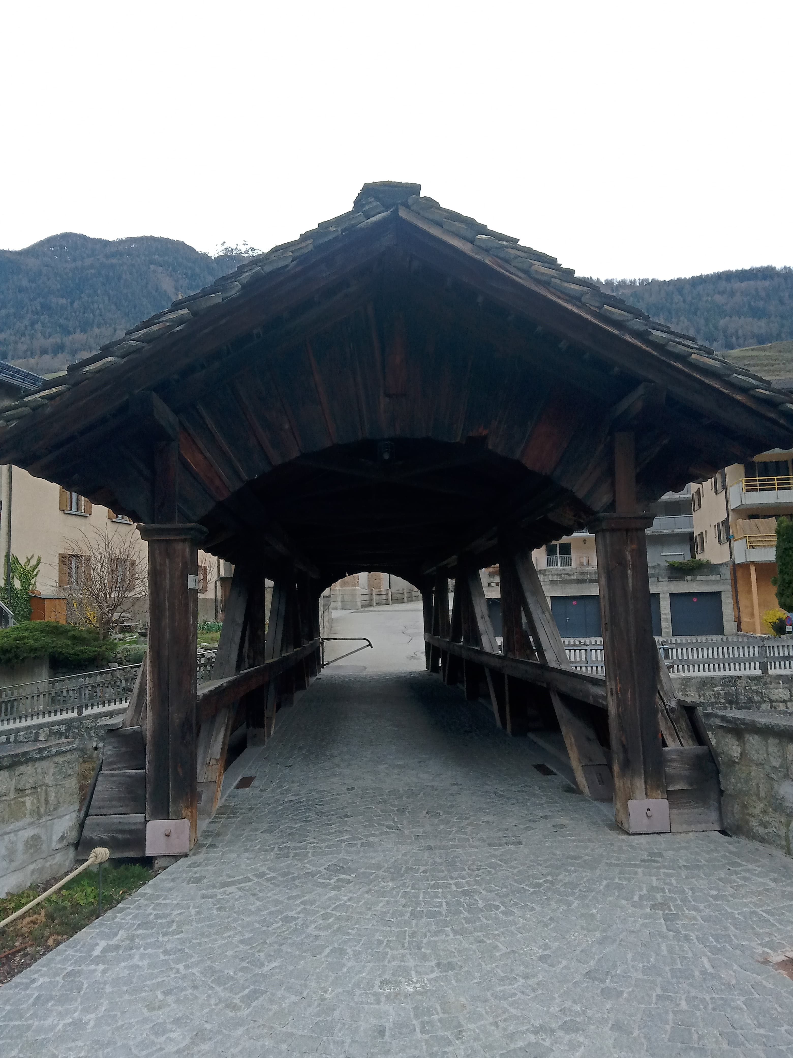

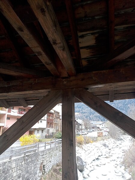

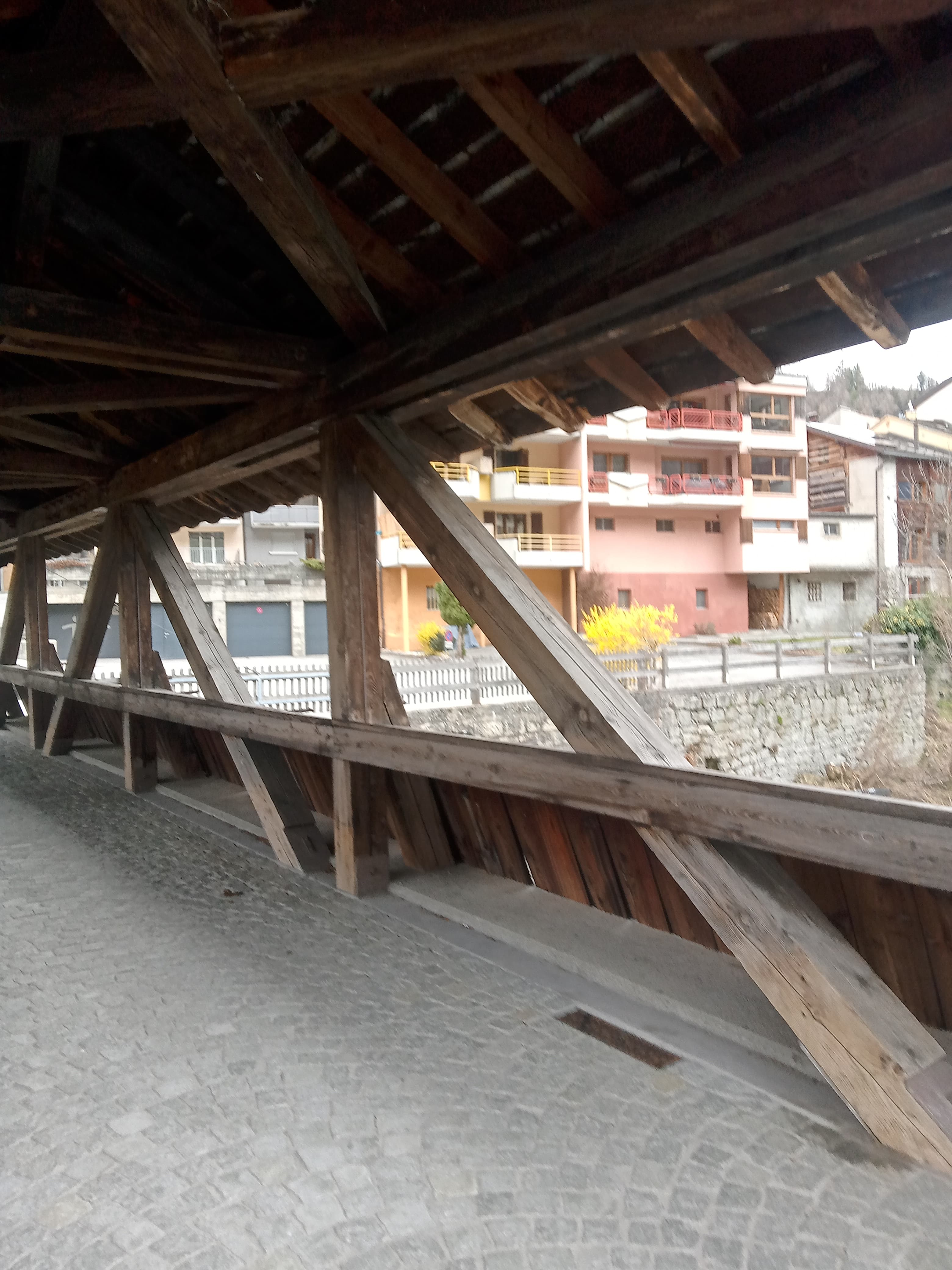

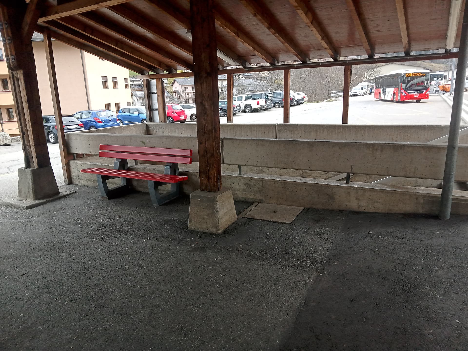

Estas fotos son de la estación de autobuses y tren , de un puente de la localidad donde humildemente, vivo es otro forma de hacer la carpintería
Ya siempre llama la, atención.

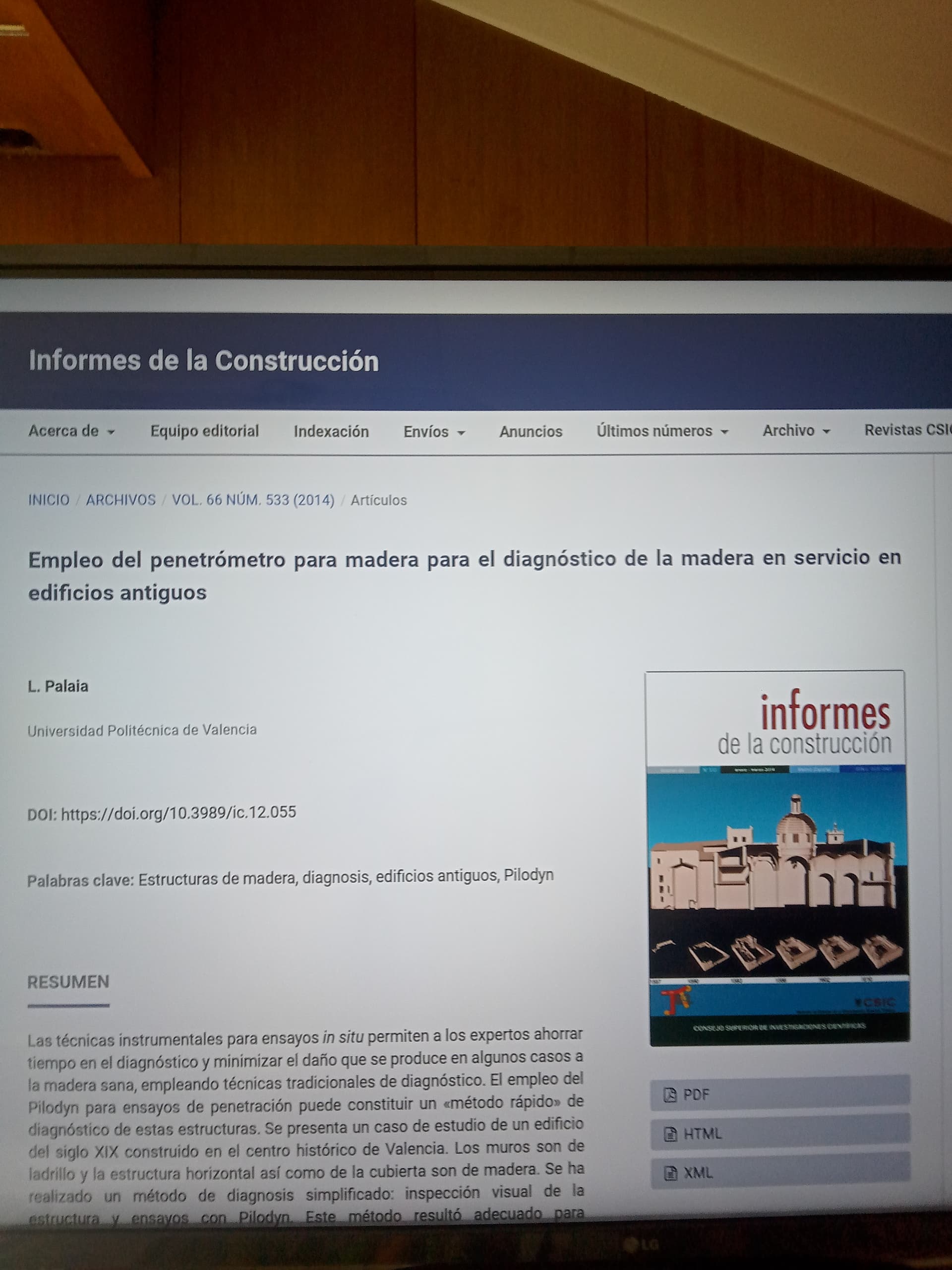

Alguien me puede aclarar si ha empleado el penetrómetro con la madera ? Y en caso afirmativo cuál ha sido el resultado ? gracias por la respuesta
El mío es que no llega a los tres decímetros
