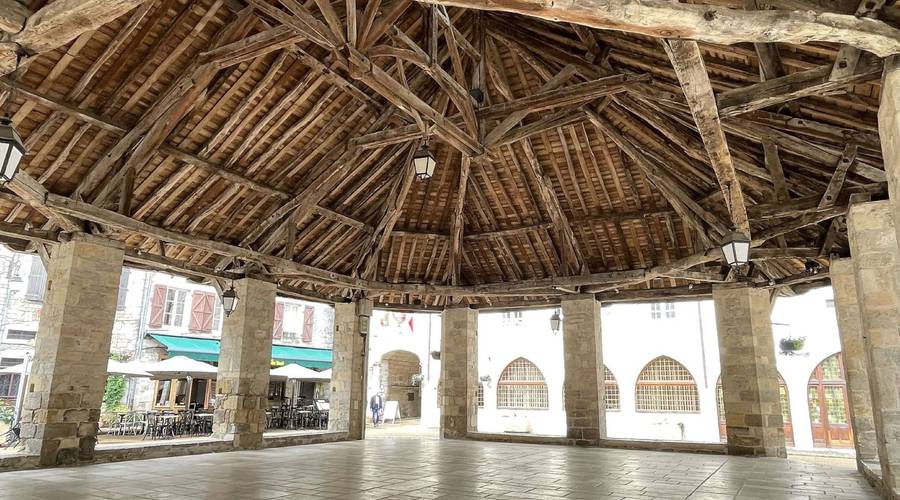

https://images.app.goo.gl/Wx4Bm5TvSVqWKhj36
El mercado al aire libre de Martell!!!
Esta foto no es mia, pero tengo fotos de este sitio en otros telefonos… cuando hacian una fiesta de hermandad con Tequila, Mejico, creo recordar…

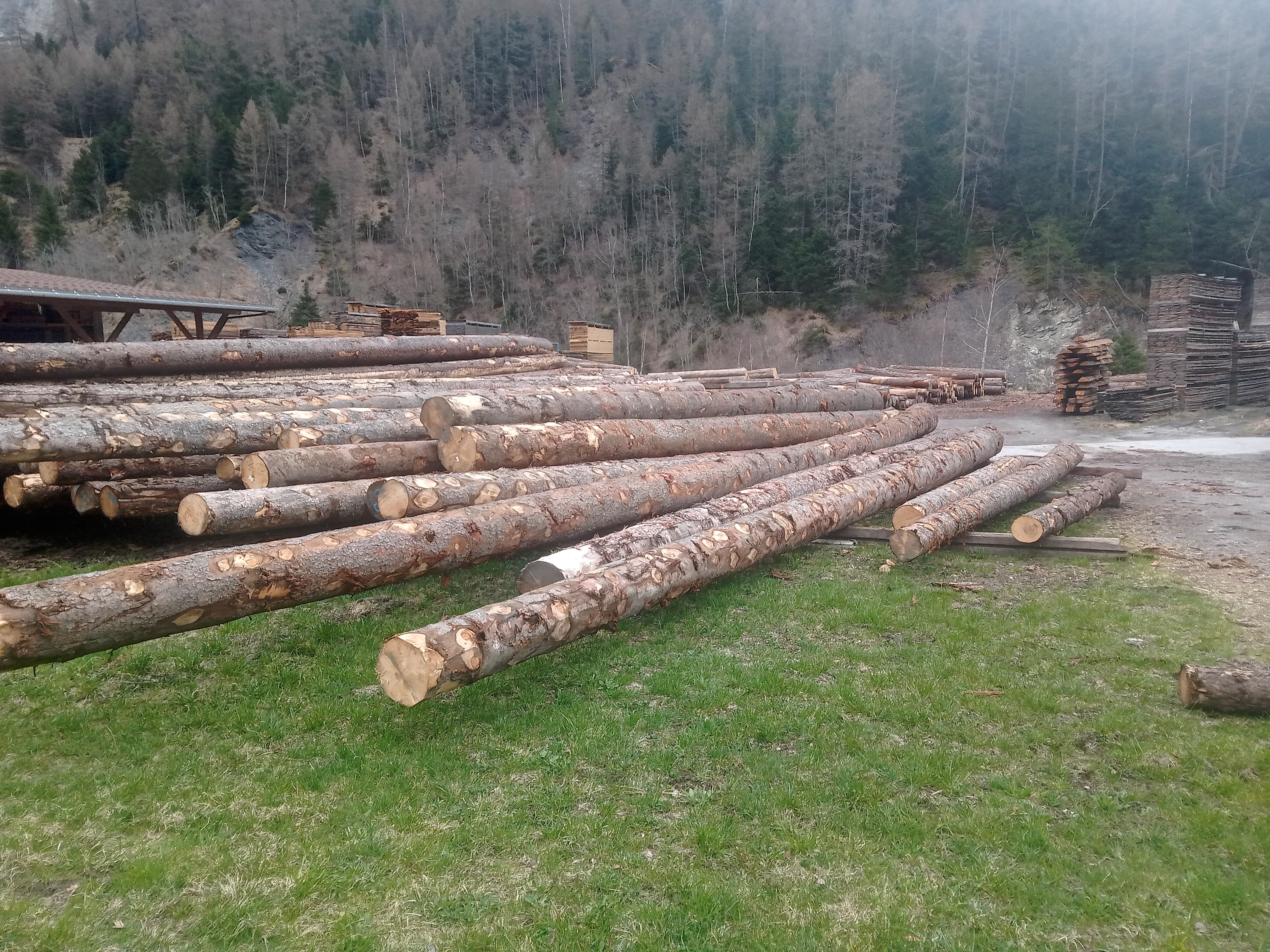

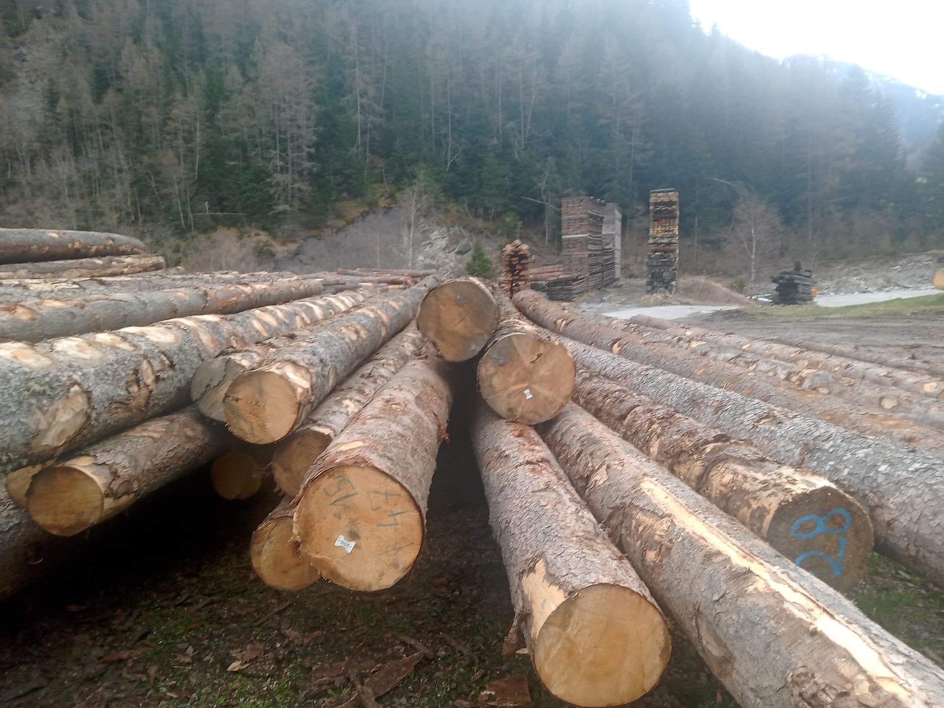

Que madera tan bonita i cuanta madera, se te van los ojos, es muy parecida a la madera antigua de pino silvestre, hace unos años me regalaron la madera de un derribo de una fabrica, entre ellas había varias cerchas y difícilmente la podrías diferenciar, era i es una madera de primera sin torsiones ni carcoma.
Que acabado tienen que parecen tan natural ?
el galpón que estamos construyendo es sin paredes, las cerchas estarán montadas sobre seis pilares, asi que tendrán un secado muy natural.
tienes que tener en cuenta que los arboles estan recien cortados por tanto el pendolon que tendra un tamaño aproximado de 23x11cm seguro que mermaria minimo 1 cm suficiente para que los tonillos trabajen mal.
Es por este motivo que usare el tirante i los pares de madera verde i los tornapuntas y pendolon de madera de derribo, exactamente cortada de unas cerchas de unos 8m50 de muchos años.
Por suerte en el pueblo hay un carpintero de 90 años que entiende mucho del tema y cuando tenga la maqueta les digo
Podria ser madera de picea o alerce, en el bosque se miran muchos Alerces, hace unos años plantamos unos pocos y les esta gustando el clima, he leído que la madera de alerce es de muy buena calidad.
