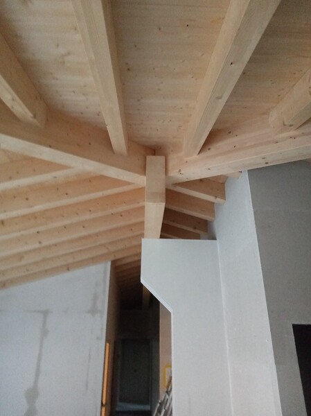

Con lo bien que lo has dejado haber que dia tengo la opurtunidad de trabajar esta madera.
Halle a Martell, France.
Cerchas y gran trabajo de carpinteria.
Igual puede ser de inspiración, como el trabajo que pretendeis hacer, sobre pilares.
Bueno, fue construir un gallinero, a partir de un tronco.
Tampoco fue carpinteria fina, sino de aldea.
Deshilar a motosierra, luego azuela, un poco de llana, encajes sencillos, a média madera sin buscar que este al ras con sierra, hachin, formon grande.

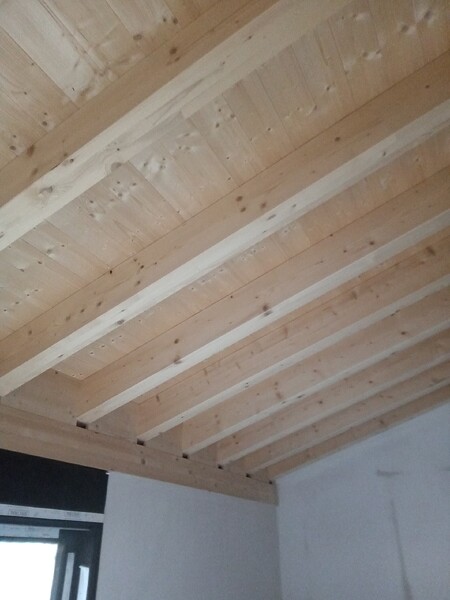

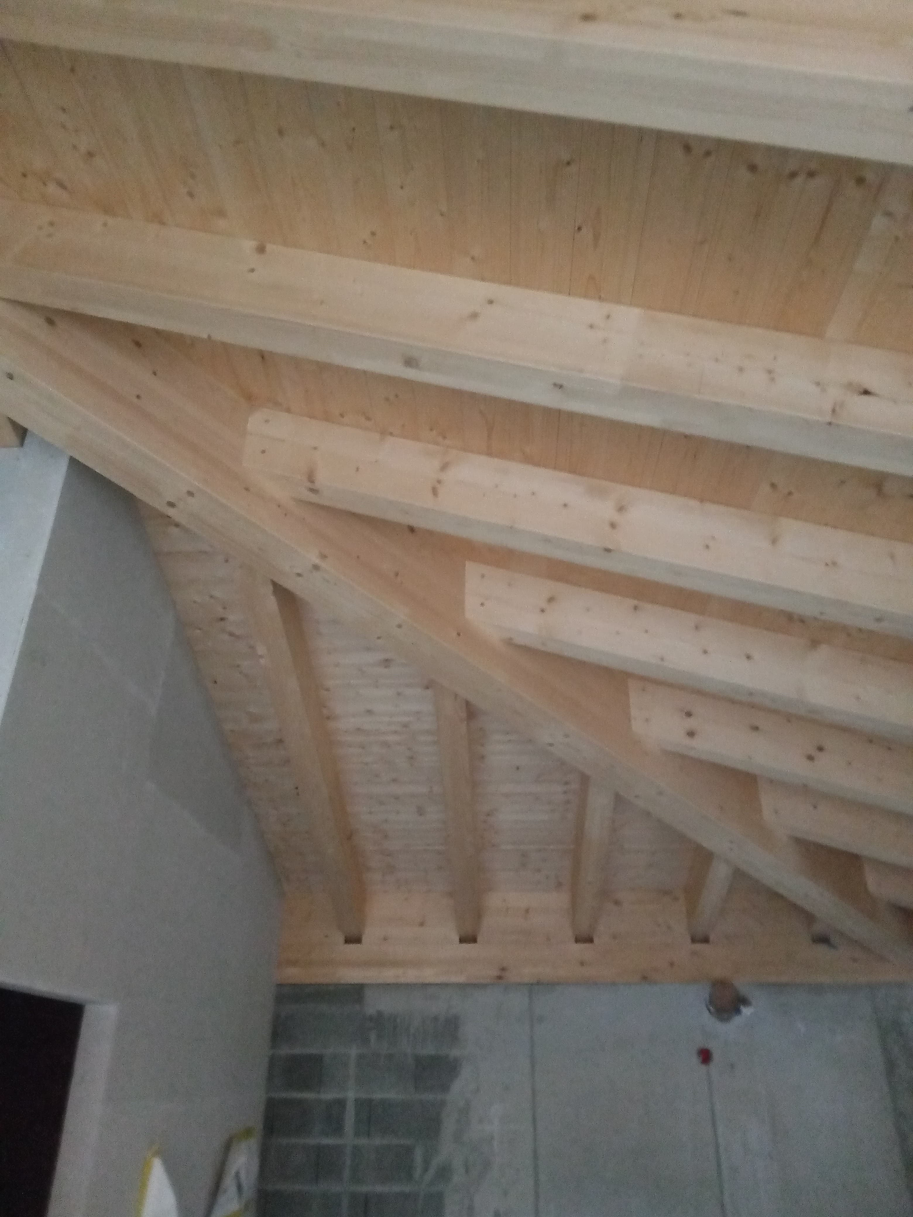

Pues yo siempre he visto hacer las estructuras con la madera tal cual la tengas. Si es vieja estará seca y si la acaban de traer estará verde. Y cuando digo verde me refiero que te mojas si la tocas, acabada de serrar.
Cierto que siendo verde despues salen grietas y deformaciones, pero con el precio que sale ya una cubierta de madera así en verde… no creo que sean muchos los que paguen el suplemento!

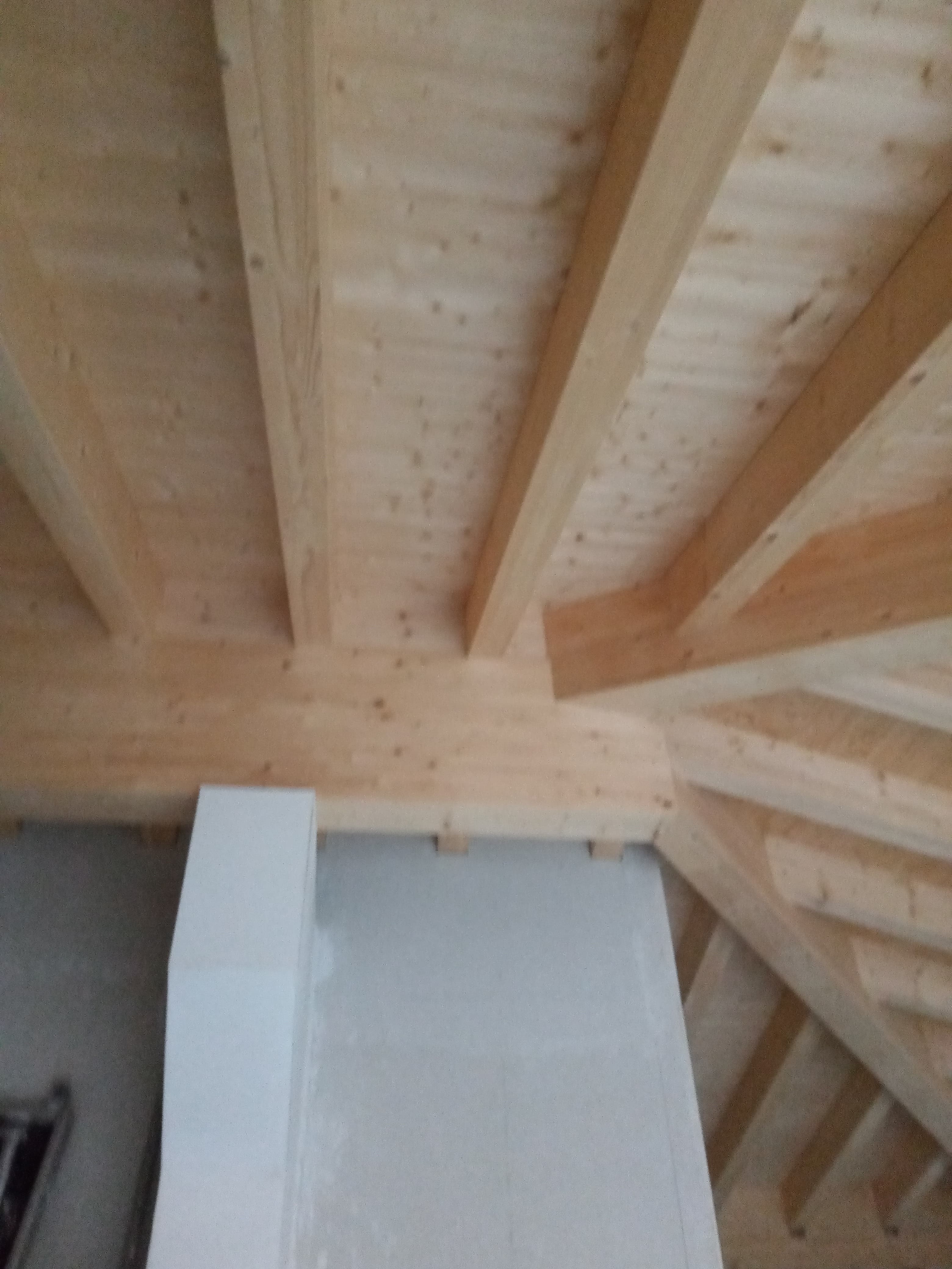

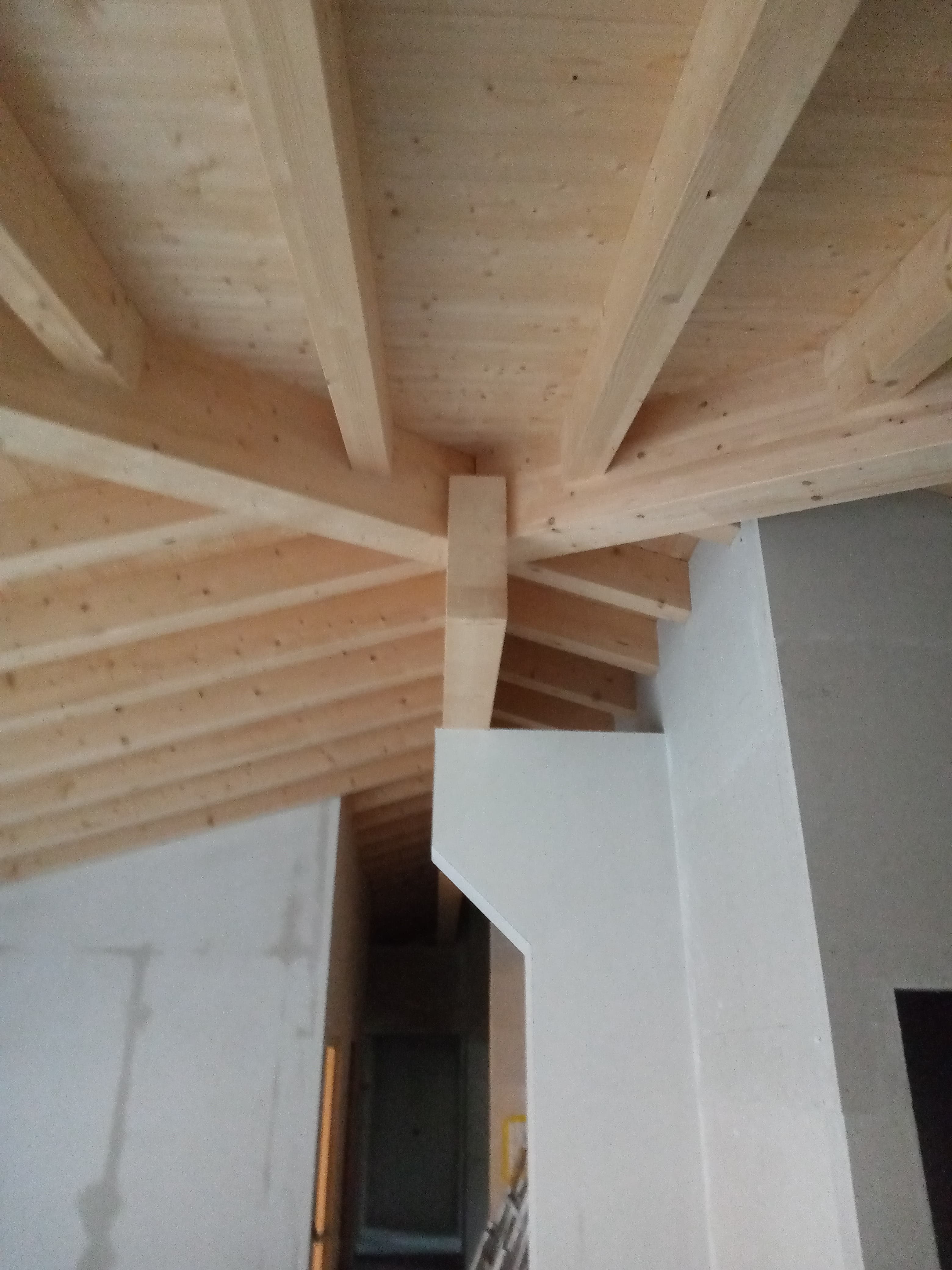

Los porcentajes de humedad son los que se piden en los pliegos de condiciones, según tengo entendido, yo no sé de carpintería estructural, yo trabajo dentro de edificios en madera y todavía no he visto instalar madera húmeda, tengo hasta un conocido carpintero francés, con su titulación y su bastón de Compagnon,

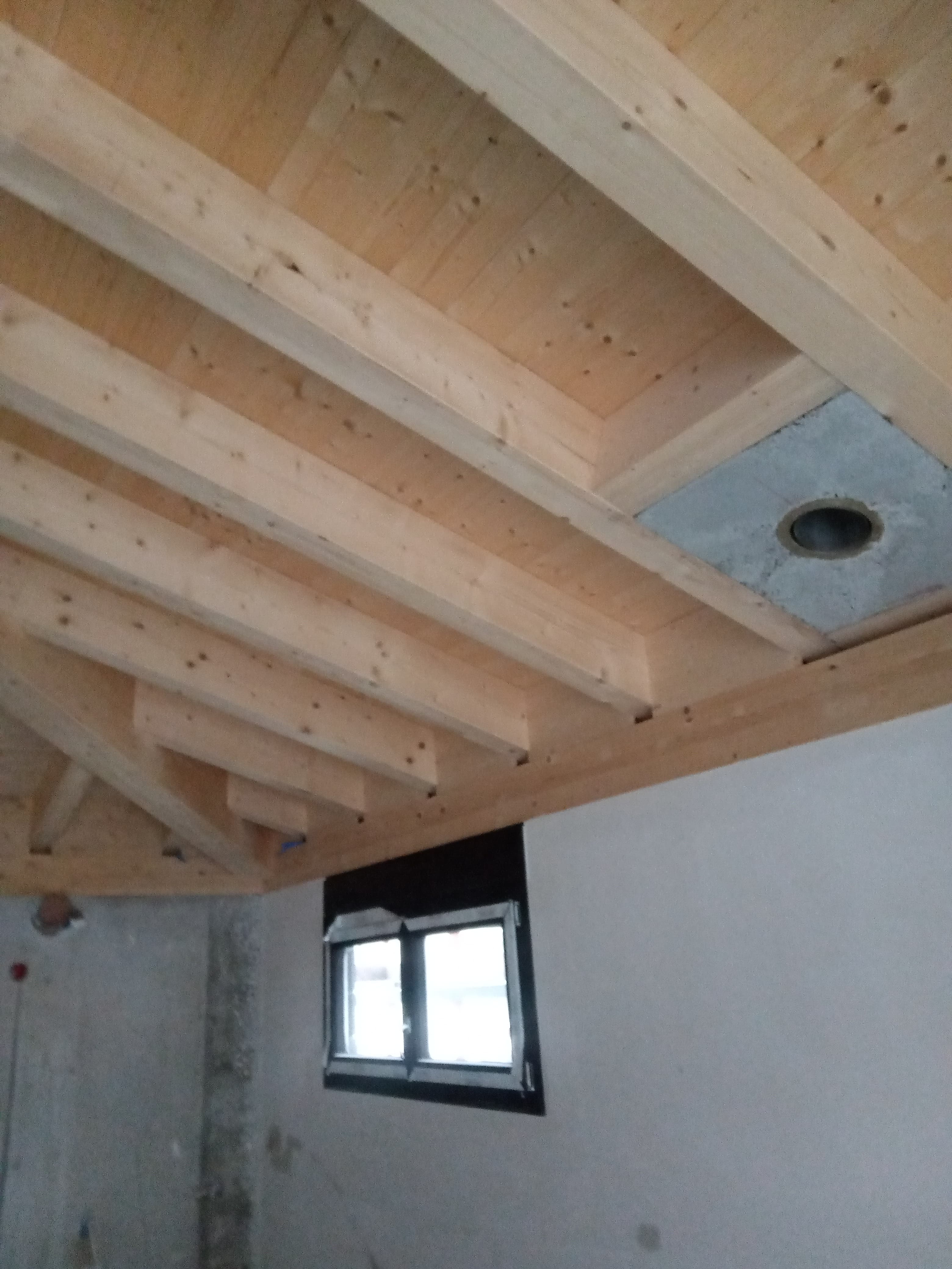

Que guapa la escalera @Francis10 !!
Bien bonita la escalera, si.
Bueno, me da a mi que el nivel de casas en las que tu trabajas y las que yo te digo no son el mismo.
Aqui en Navarra al menos muchisimas casas con forjados y cubierta de madera se piden al aserradero en bruto o ya mecanizadas. Y vienen mas o menos humedas casi por azar Hablo siempre desde mi experiencia, no soy ningún entendido en esto.
Bueno, espera, si las pides tratadas entonces si que vienen mas secas, porque si no no chupan el tratamiento.
Pero vamos, de 20% yo creo que nada.
Aqui al menos los aserraderos que hay no dan abasto, así que no creo que tengan mucho stock.
Por mi zona en vigas o te vas a madera laminada o la madera aserrada te viene casi con las ramas y las hojas…
Aquí también.
