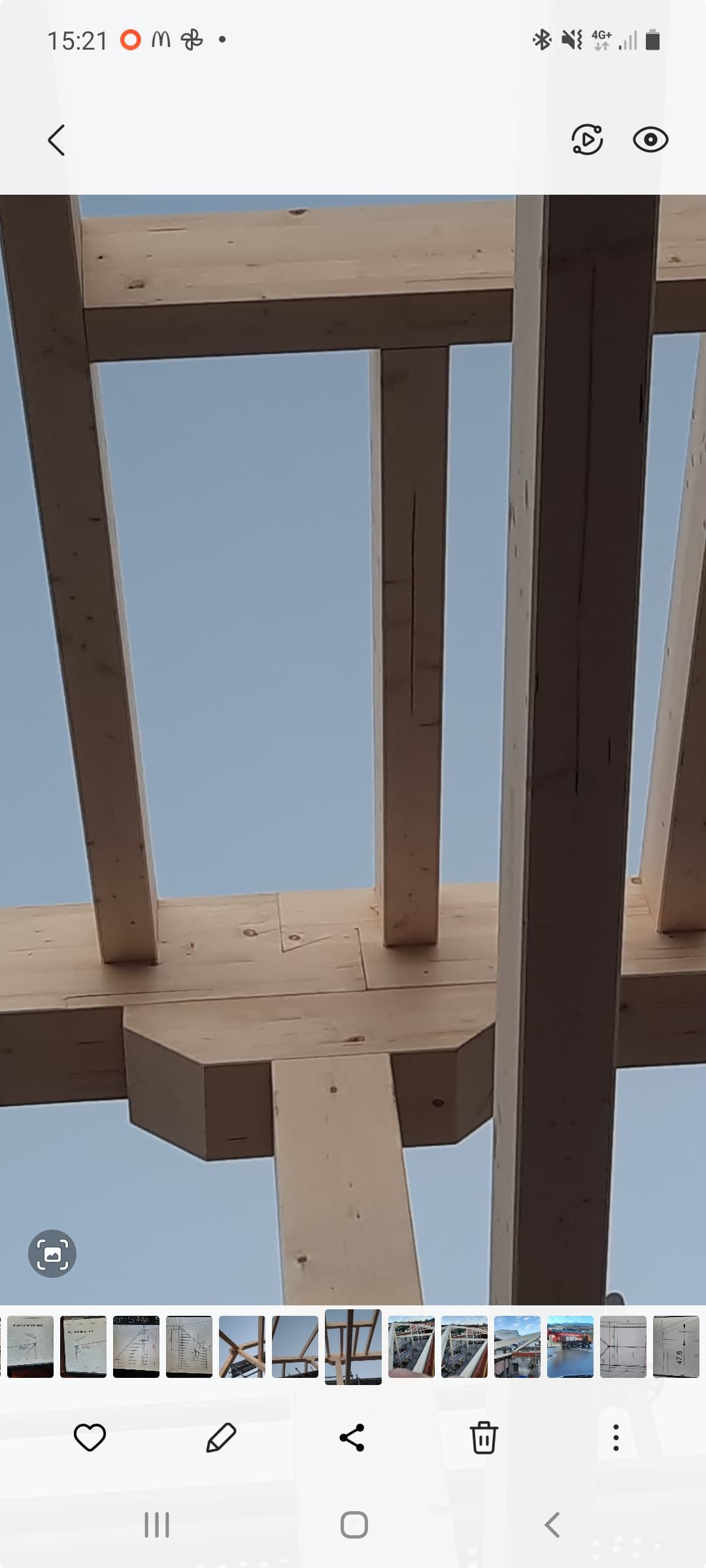

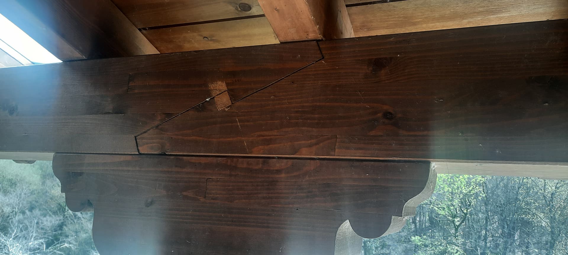

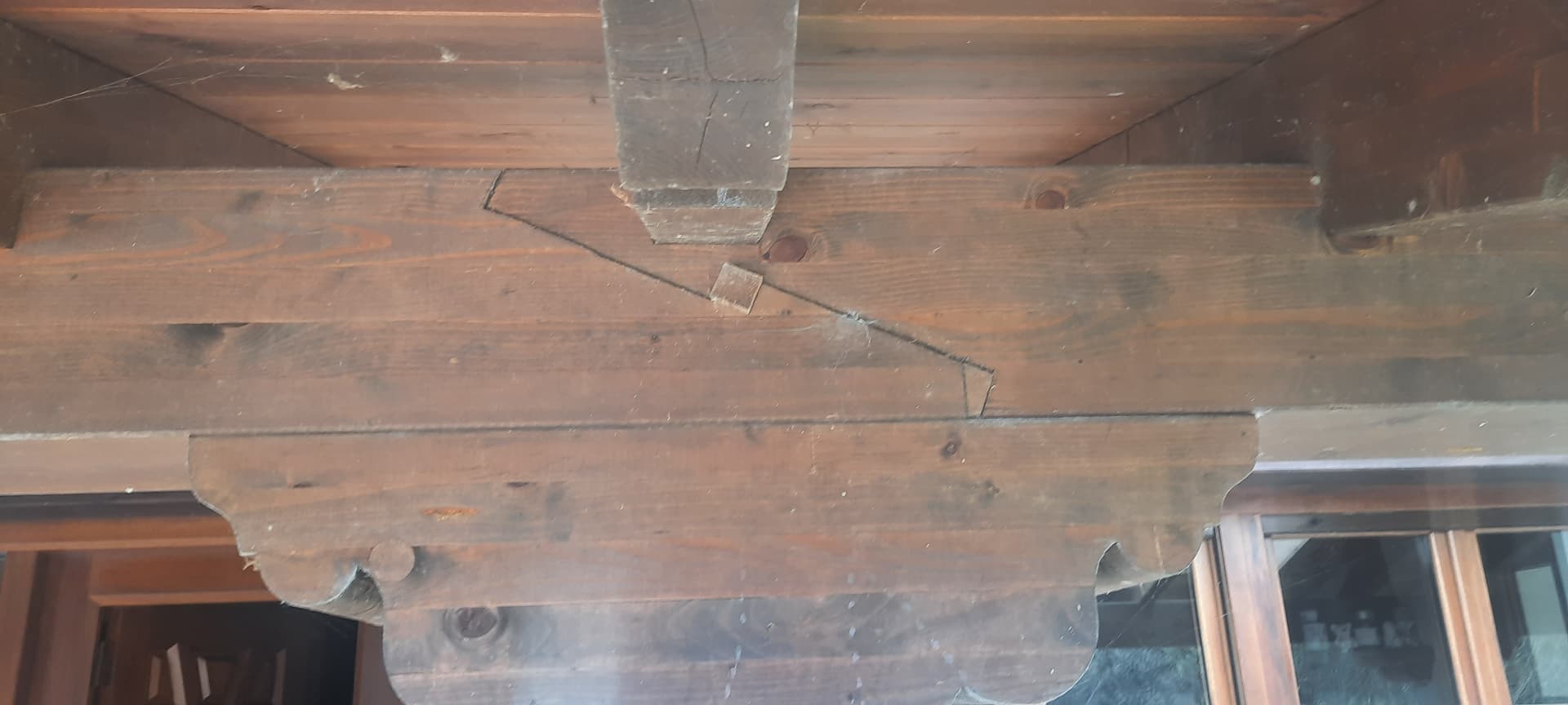

Tambien me fije que tiene los encajes del par al tirante simples, creo que optaron por la simplicidad y sobredimensionado, pero es solo mi opinión, intentaré hablar con un amigo que el seguramente lo sabe i les digo. De todas maneres esta cercha es demasiada complicada para mi conocimiento, el tirante son tres tramos de 6 metros a media madera, los pares son mas gruesos que el tirante y los herrajes son sobredimensionados comparados con los antiguos.
Volvi hablar con el carpintero de 90 años y me dijo que mejor que usara estribo para unir el pendolon al tirante y que en la maqueta esta bien caja y espiga libre, pero que en el real mejor no cortar las fibras del tirante. Tambien me aconsejo usar los encajes simples no dobles, ya que dijo que encaje simple + herraje hay de sobras.

A mi me gusta ensamblar asi las vigas longitudinalmente. Con la sierra de cinta no cuesta mucho y a parte de ser una union muy fuerte, le das el toque que un carpintero puede darle a su trabajo

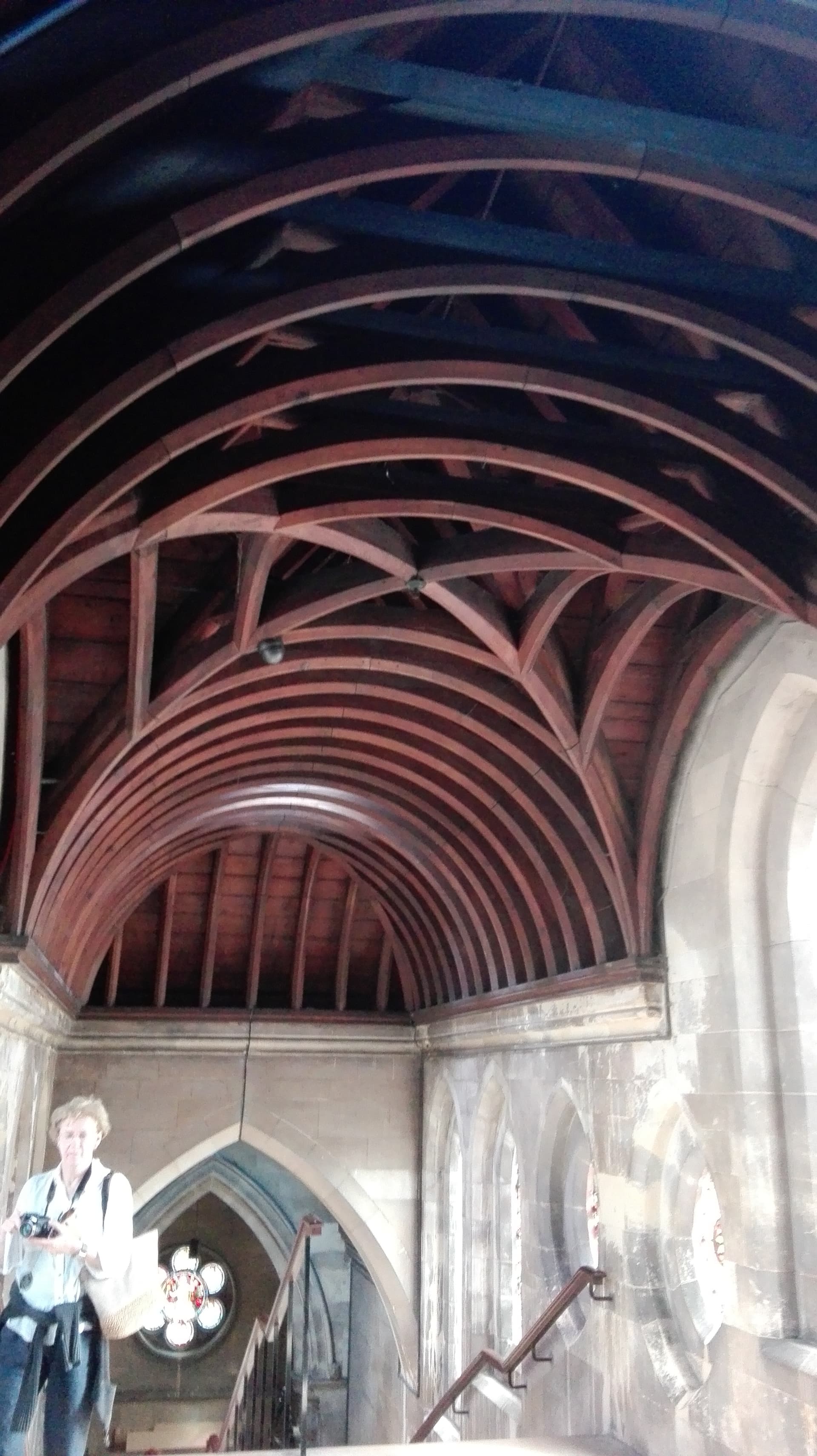

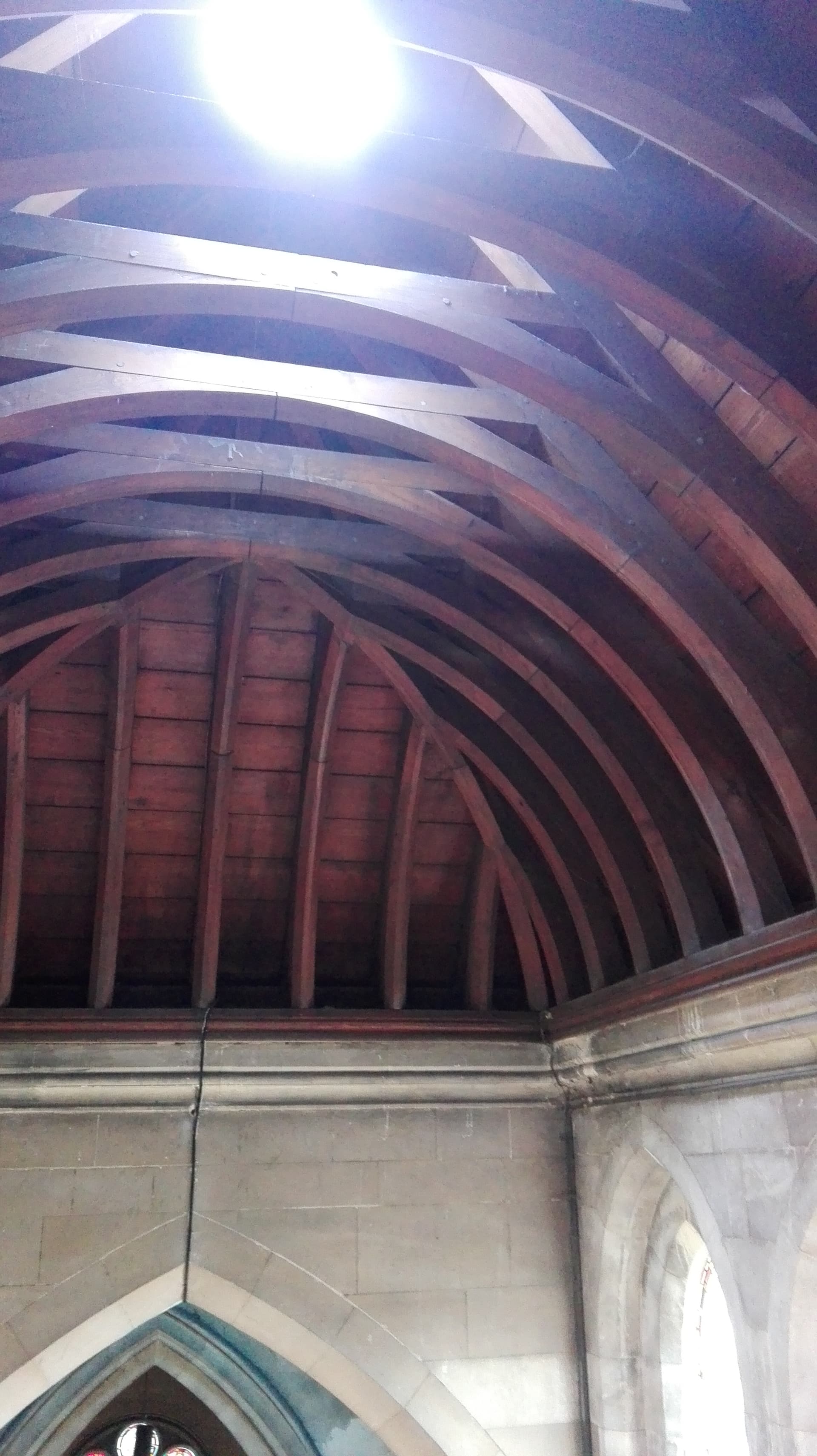

Las cubiertas, tejados de madera es algo que siempre me ha llamado la atención y siempre los fotografiaba, ya fueran unos urinarios en un area de servicio, un mercado en Vibre la Galliarde o la catedral de Chester…
Dublin 2016.
Una iglesia o catedral anglicana, si mi memoria me sirve bien…!
No son cerchas españolas pero cerchas son…?
Me parece a mi.
A ver si resulta que eso es cemento y las cerchas estan encima…

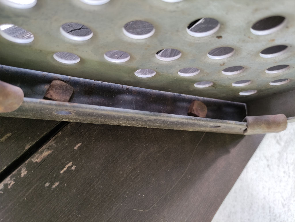

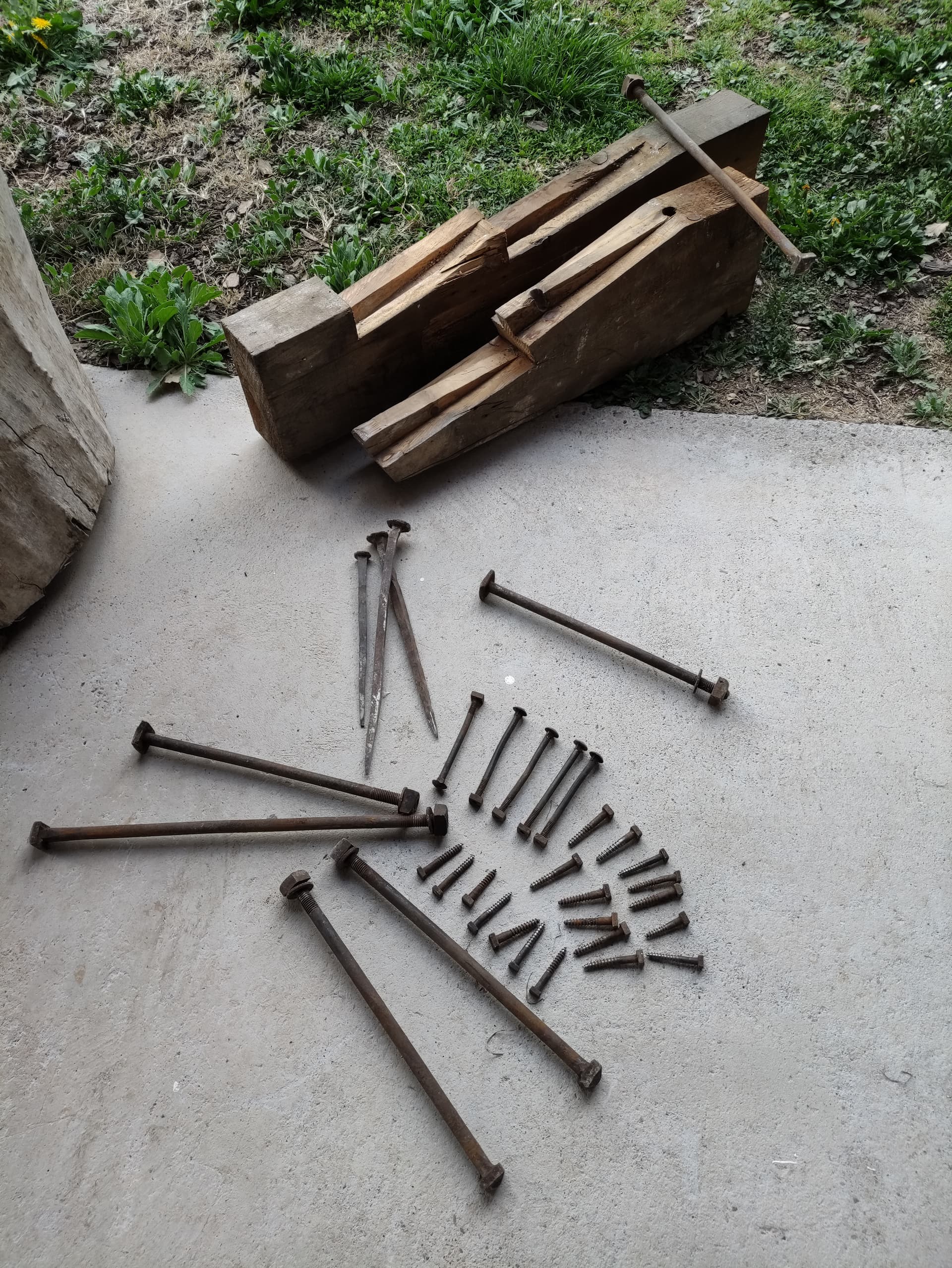

esta en alta resolucion para ver el estado de los tornillos.
Aca les dejo esta foto de estos tornillos montadados en 1907 i desmantelado este 2024, y como pueden ver estan en perfecto uso, los tornillos cortos son los que estan atornillados en la pata de gallo que une el pendolon con los pares, y los tornillos largos son los que atravesaban el par con el tirante, todos tienen diferente tamaño porque siempre el angulo del agujero era diferente.
como pueden ver la zona del tornillo entre el tirante y el par no tiene ninguna degredacion.
Estan tant bien los hierros en esta zona que les suelo encontrar otro uso, y estos en concerto de 1907 son los que vamos a usar en las cerchas que vamos a construir.
las puntas quadradas son de 1870, de otro derribo.

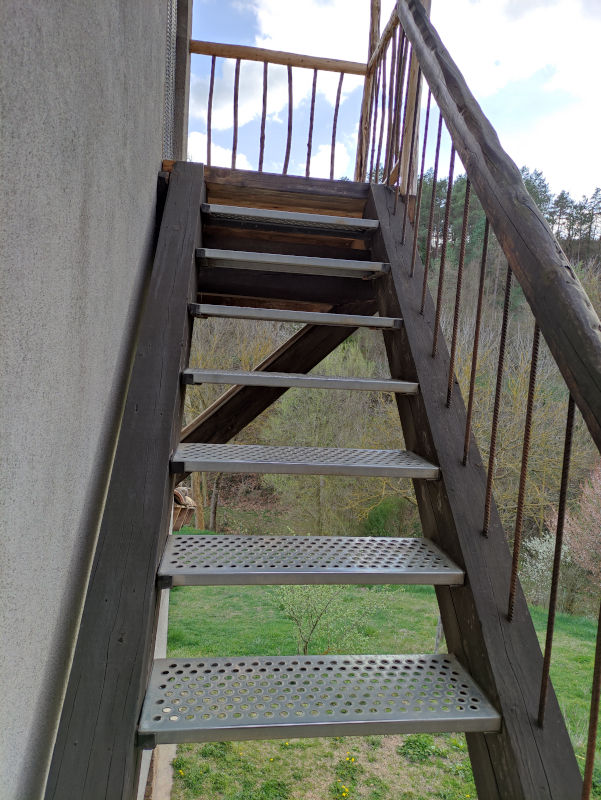

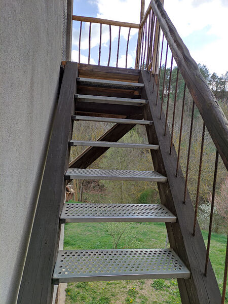

aca una escalera, los peldaños estan atornillados con tornillos de mas de 100 años.

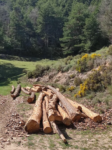

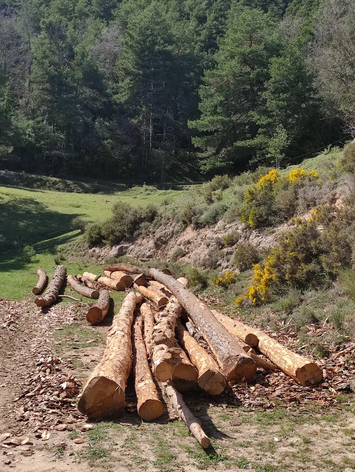

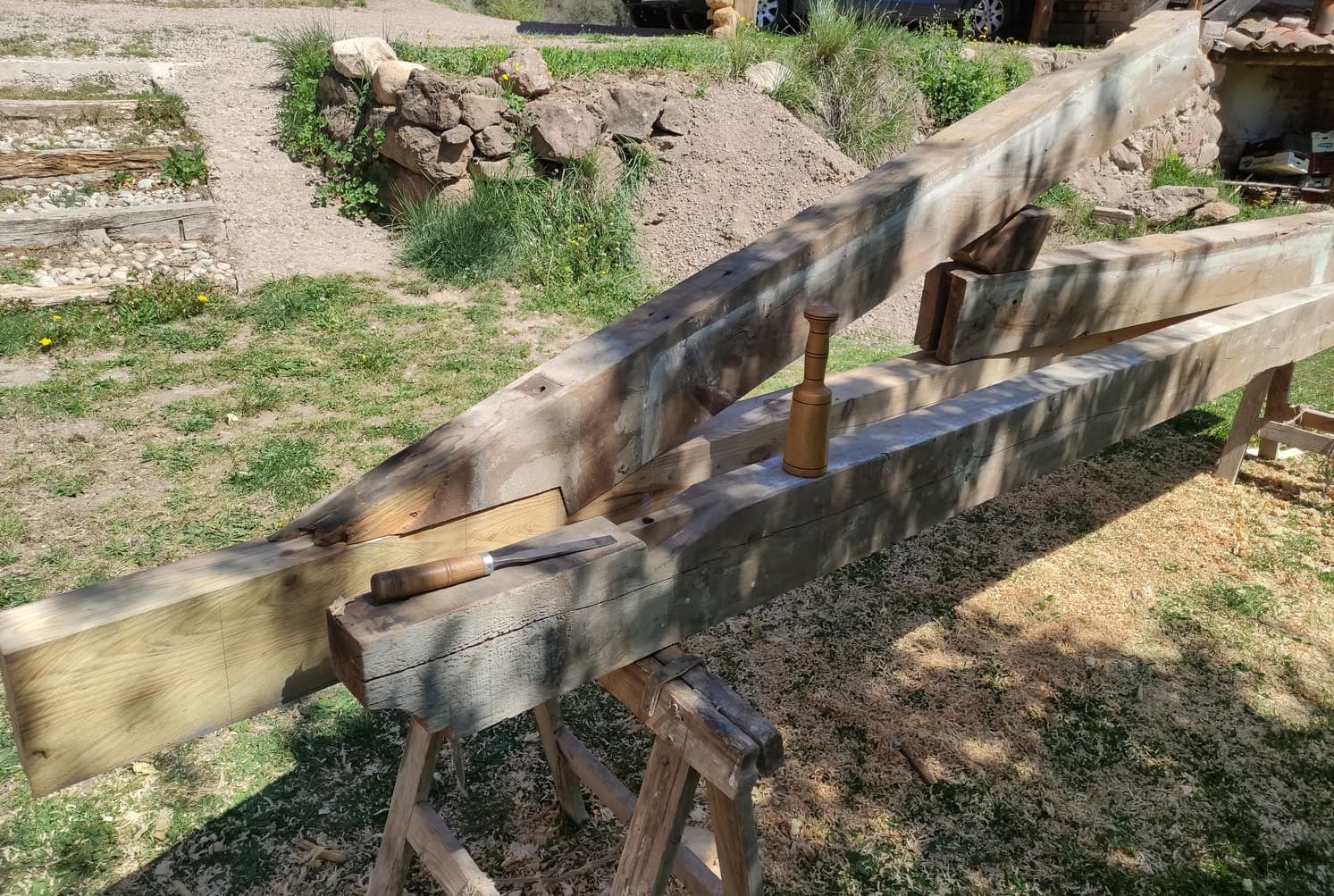

Buenas de a poquito vamos juntado los pinos y librando los de la corteza, usamos el hacha para la parte gruesa y la devastadora para la parte fina, tenemos el abuelo que con sus 88 no falla ni un golpe. Creo que de momento solo un pino es totalmente recto, al ser pinos de solana hay mucha diferencia de diámetro, asi que no va quedar otra que cuadrarlos para igualarlos. De momento no me imajino las cerchas por ninguna parte :sweat_smile:

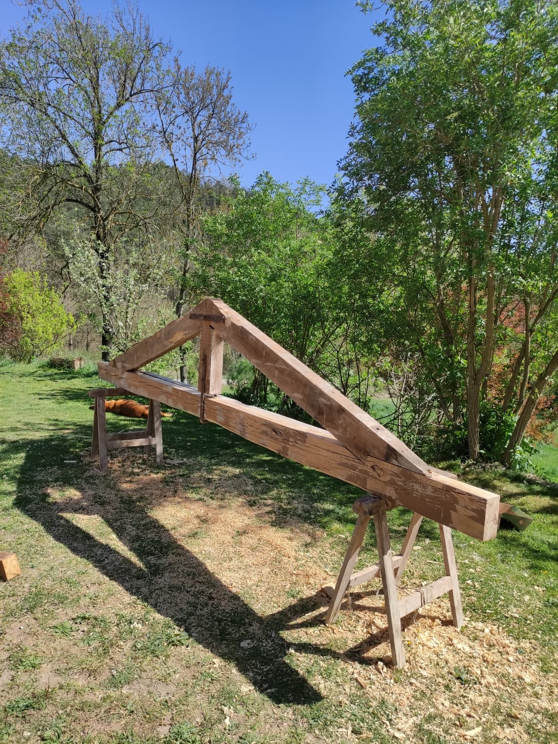

Mientras tanto estoy armando dos cerchas de 4m50, que son tan chicas que no precisan de tornapuntas, la primera es aprovechada y solamente faltaba hacer el tirante.
se mira el tirante original que estaba mal de una punta a causa de la lluvia y me quedaba corto.
Aqui se mira la primera, es facil de armar, pero hay que golpear un poco el par para dejarlo asentado en el pendolon, aun sin tornillos la puedes levantar por los pares que no se desmonta.
Para hacer los encajes de la 1r cercha en el tirante no medi nada, puse el tirante viejo de lado y me lo copie y quedo bien.
Para la 2n cercha, he mirado para hacerlo dibujando y son unos encajes muy prácticos, solo tienes que saber la pendiente y los cm que quieres que el par entre en el tirante, copiando de la 1r, son 19º y 5 cm, para dibujarlo

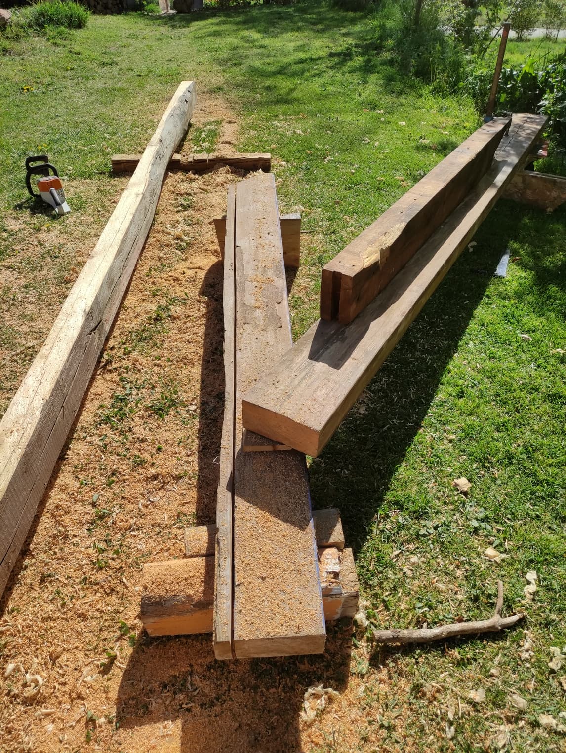

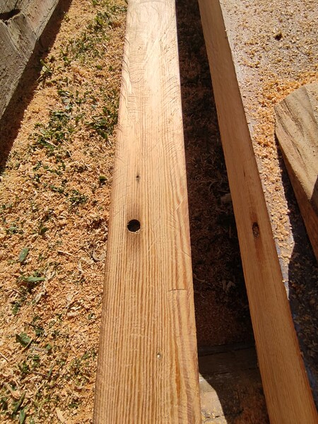

Aca preparando la madera, no he tocado ni un clavo, con la motosierra con el cepillo electrico sacando la pintura de la viga, cepille mas de uno.
Se miran el tirante a la izquierda y los dos pares.
la madera de los pares es buenisima
ce cepilla con el garlopin perfecto y es facil de serrar lo dificil es marcar, esperemos que la 2n quede como la primera que van juntas.

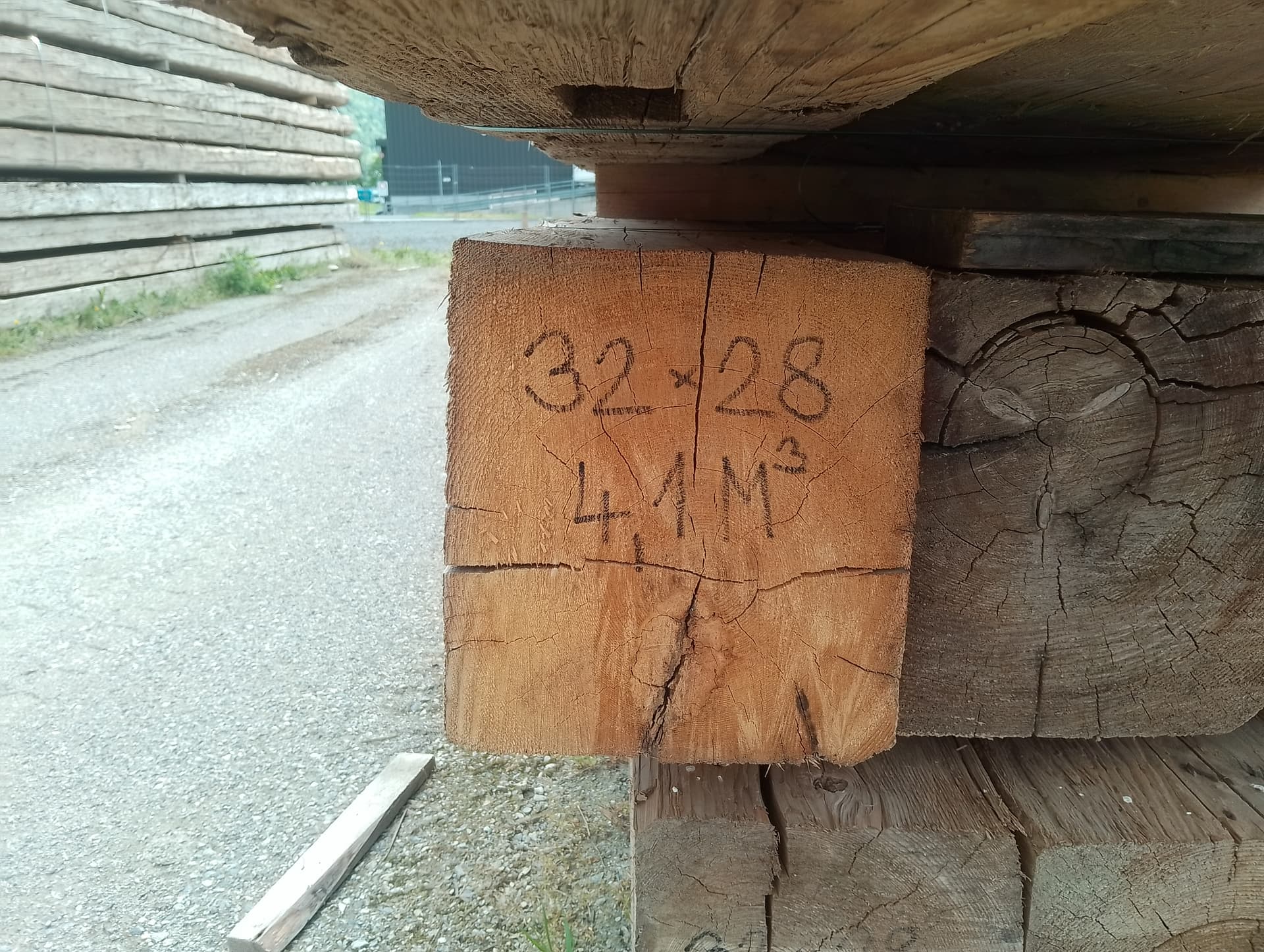

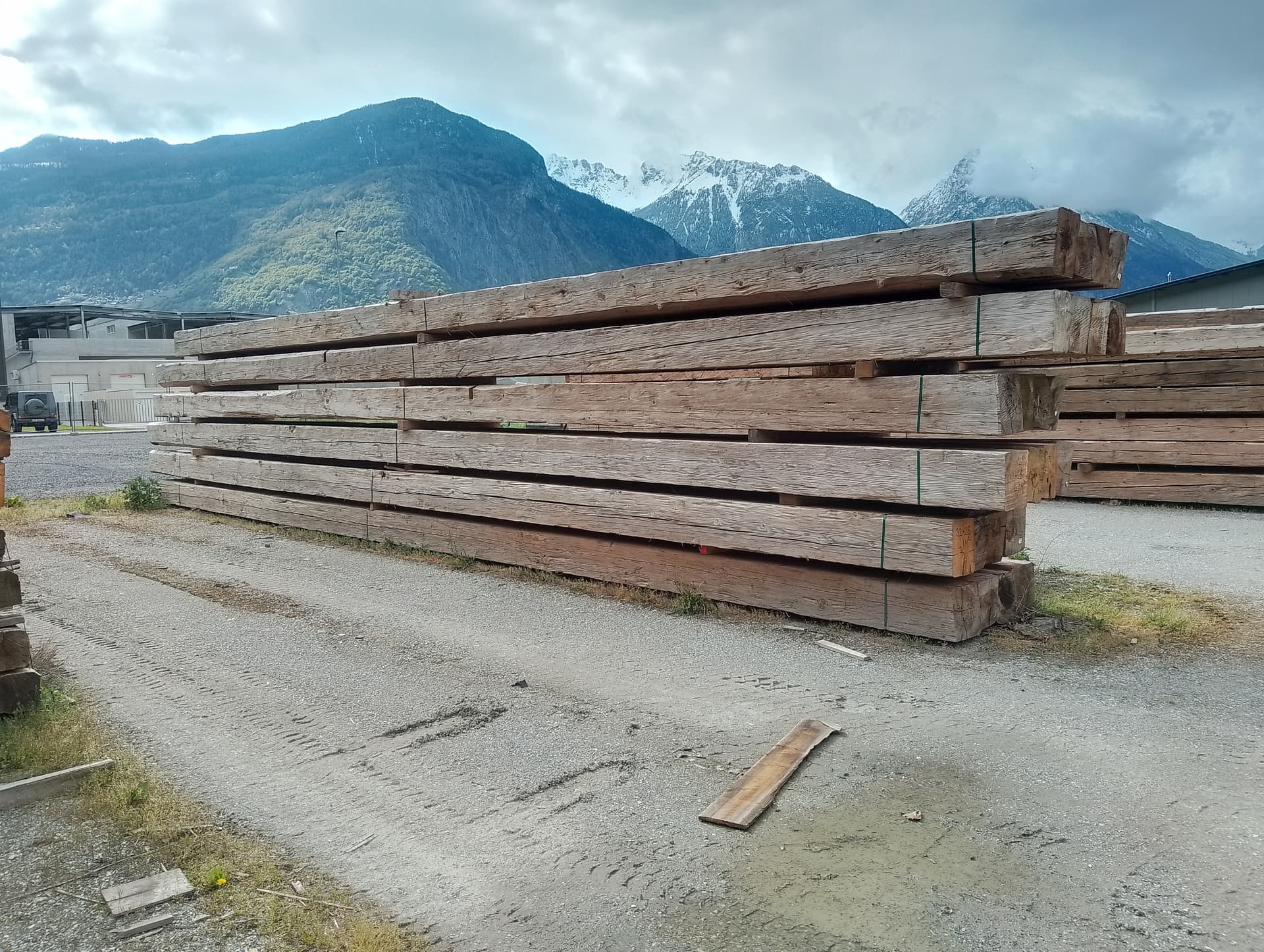

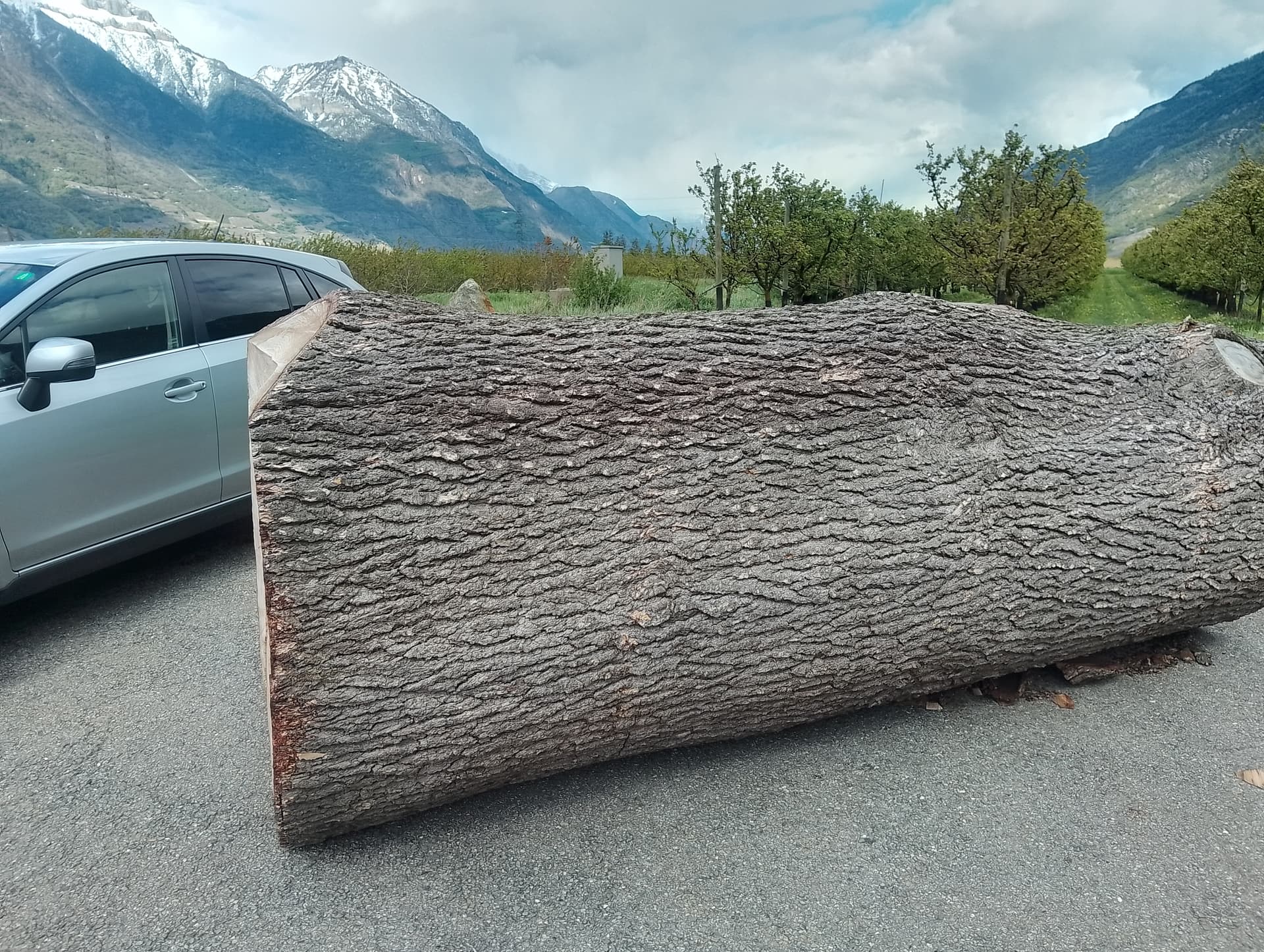

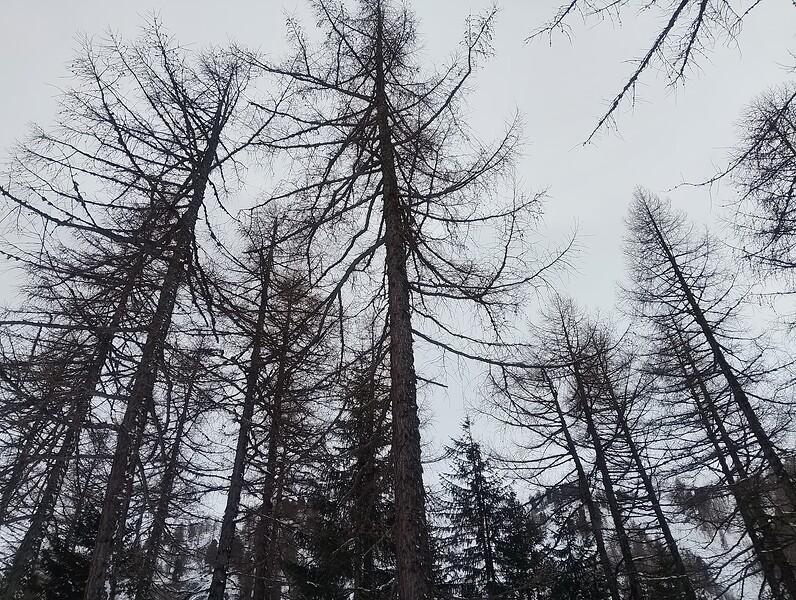

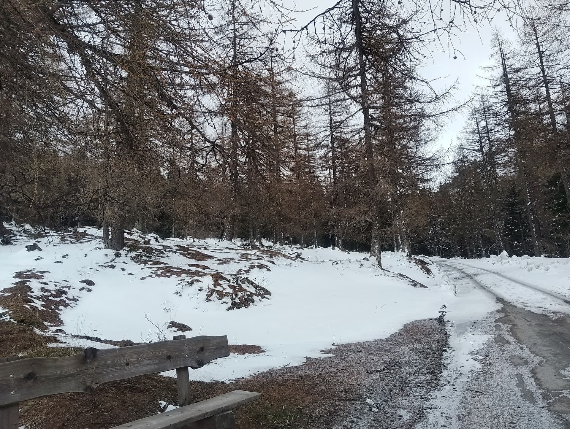

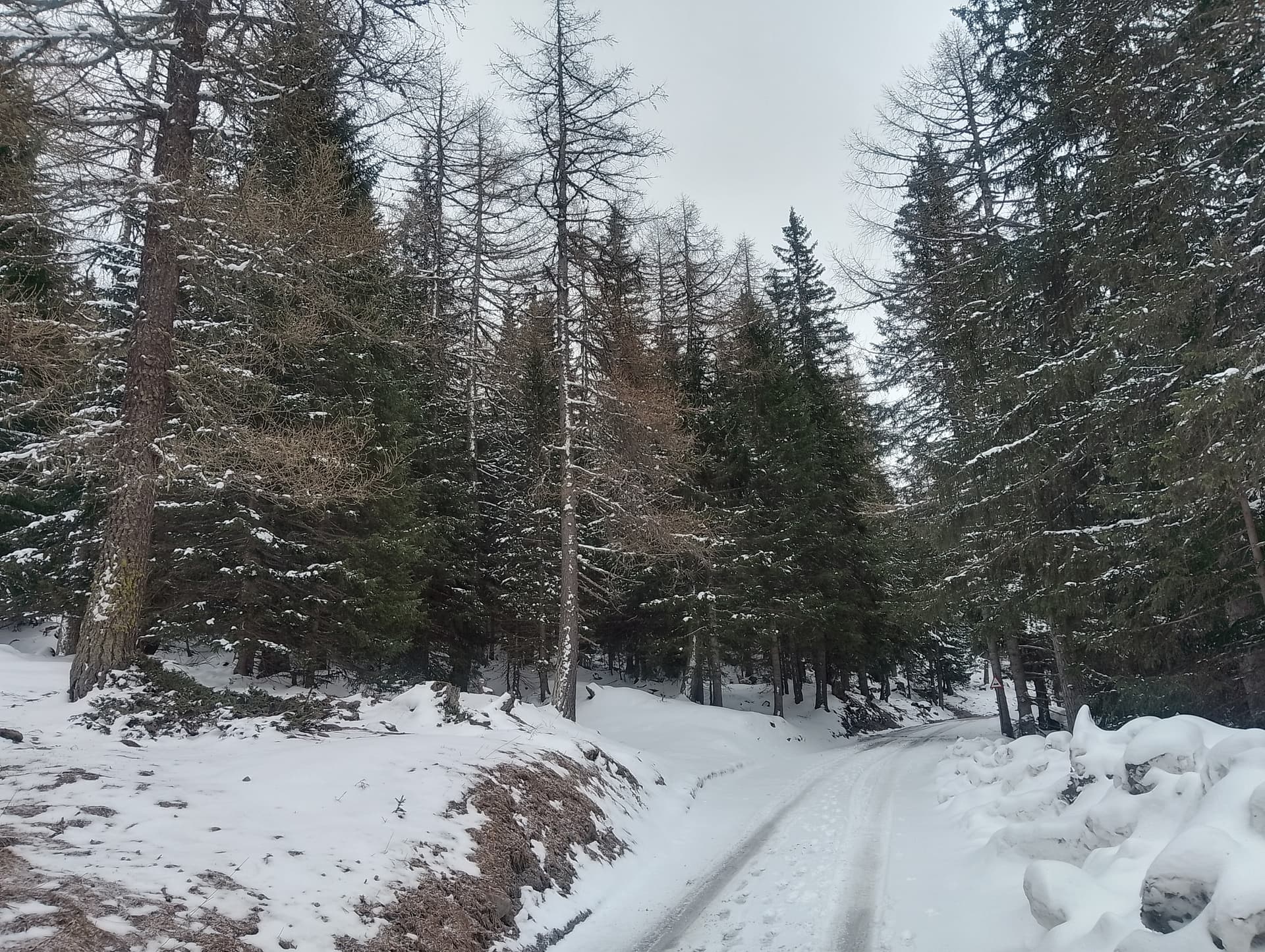

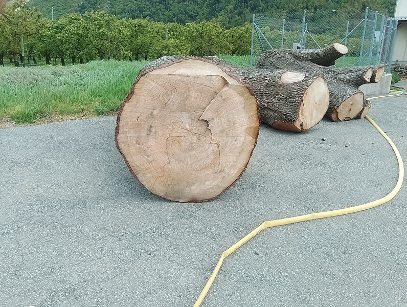

Buenas tardes, unas fotos de madera recuperada y de un tronco para cortar
Buenos días, las fotografías son de hoy, la mayor parte de los árboles son melezes , se ve porque les faltan las hojas
