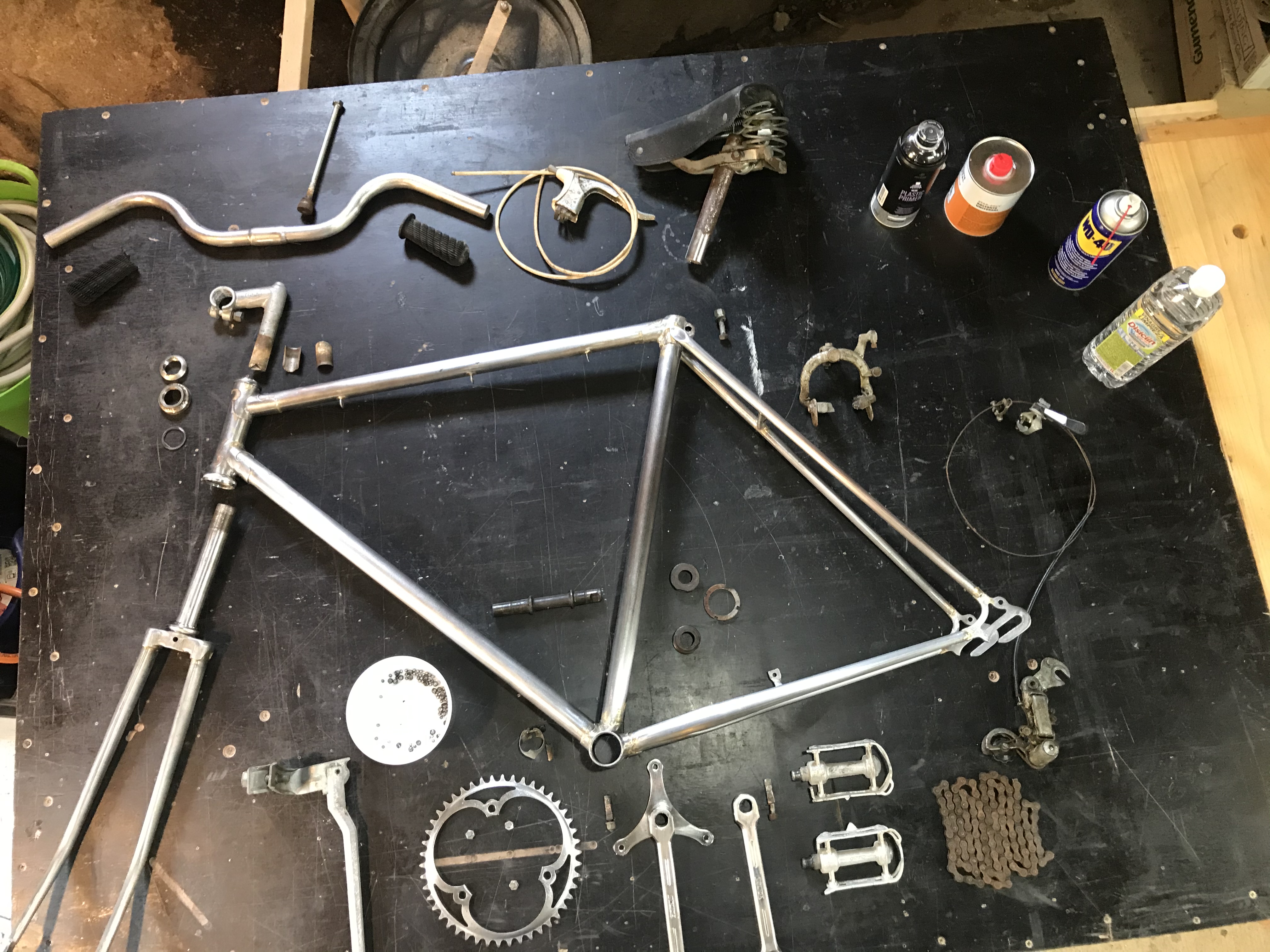

Tengo entre manos un proyecto bastante loco. Me he puesto a arreglar una bicicleta oxidada que pretendo restaurar y darle una segunda vida.

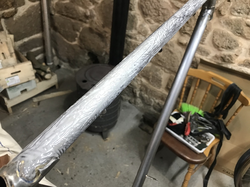

Como tengo cola de poliuretano por casa, haré unas pruebas sobre el manillar viejo que no voy a utilizar. Mi intención es hacer uno en el torno con un “alma” de varilla roscada para no quedarme con el en la mano en el primer bache😂.

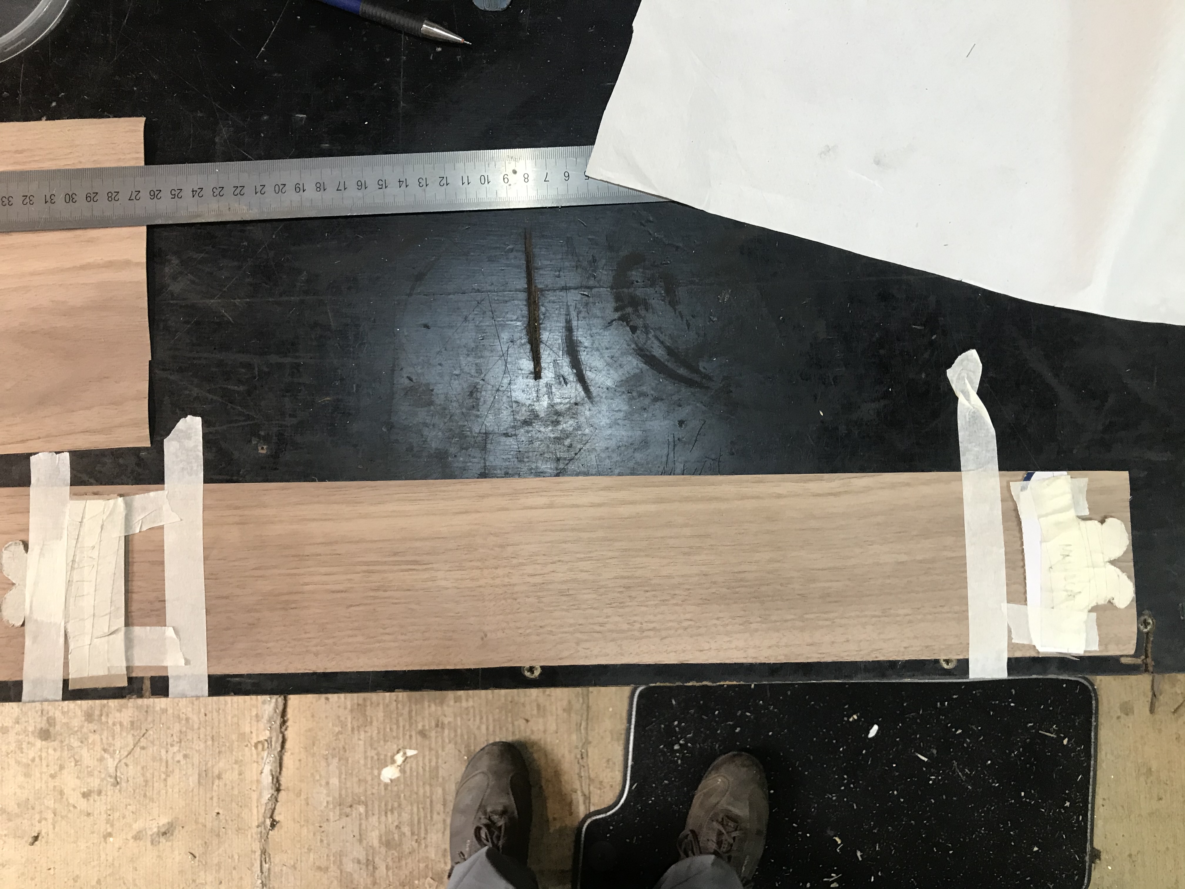

@HombreDeMadera, tengo pensado hacer primero unos moldes de papel para cortar la chapa justa y ajustar las chuminadas varias que van en los tubos con un par de mm a un lado para sobreponer y lijar después de seco. Lo que comentas de que se pueda romper al envolver, mi idea es cubrir la chapa con cinta de carrocero por la cara buena antes de cortarla a ver si así rasga menos. Y lo de la foto pringado de cola, no lo dudes​:joy::joy::joy:

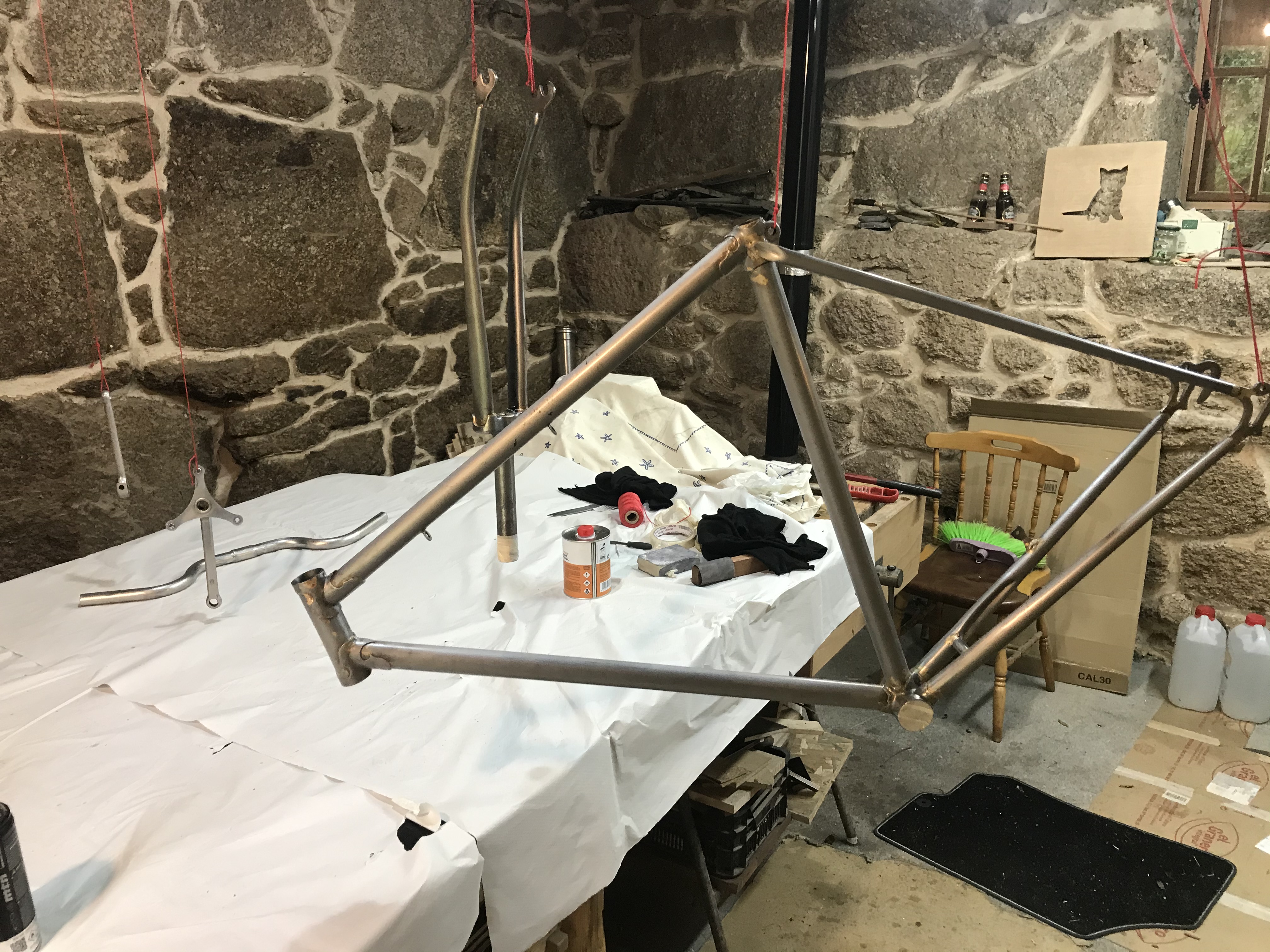

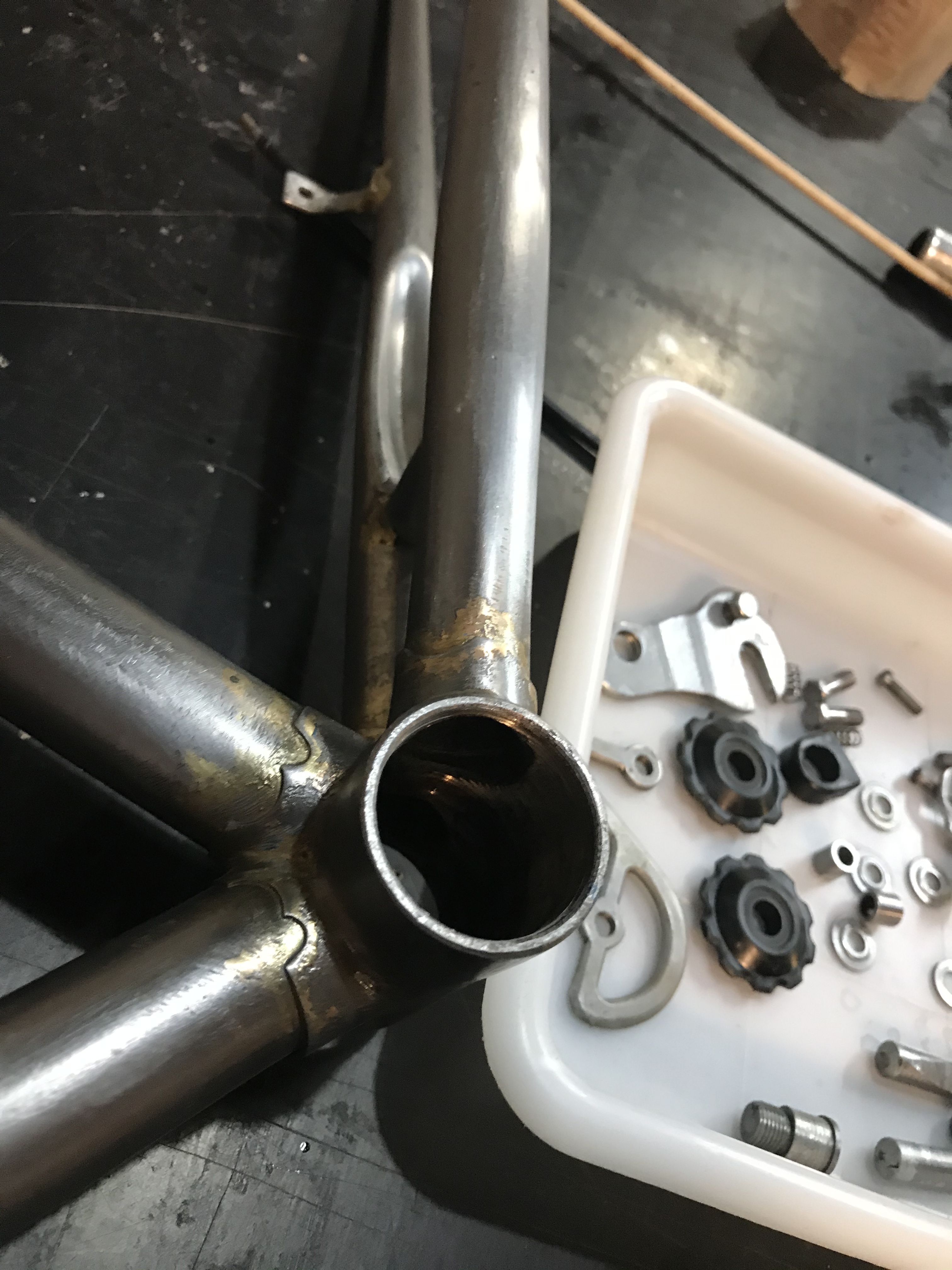

El metal del cuadro lo he limpiado completamente y ya tiene dos manos de imprimación.
Mi intención es dar un buen barniz 2k y a ver que pasa.

Por cierto, la cosa va adelante.

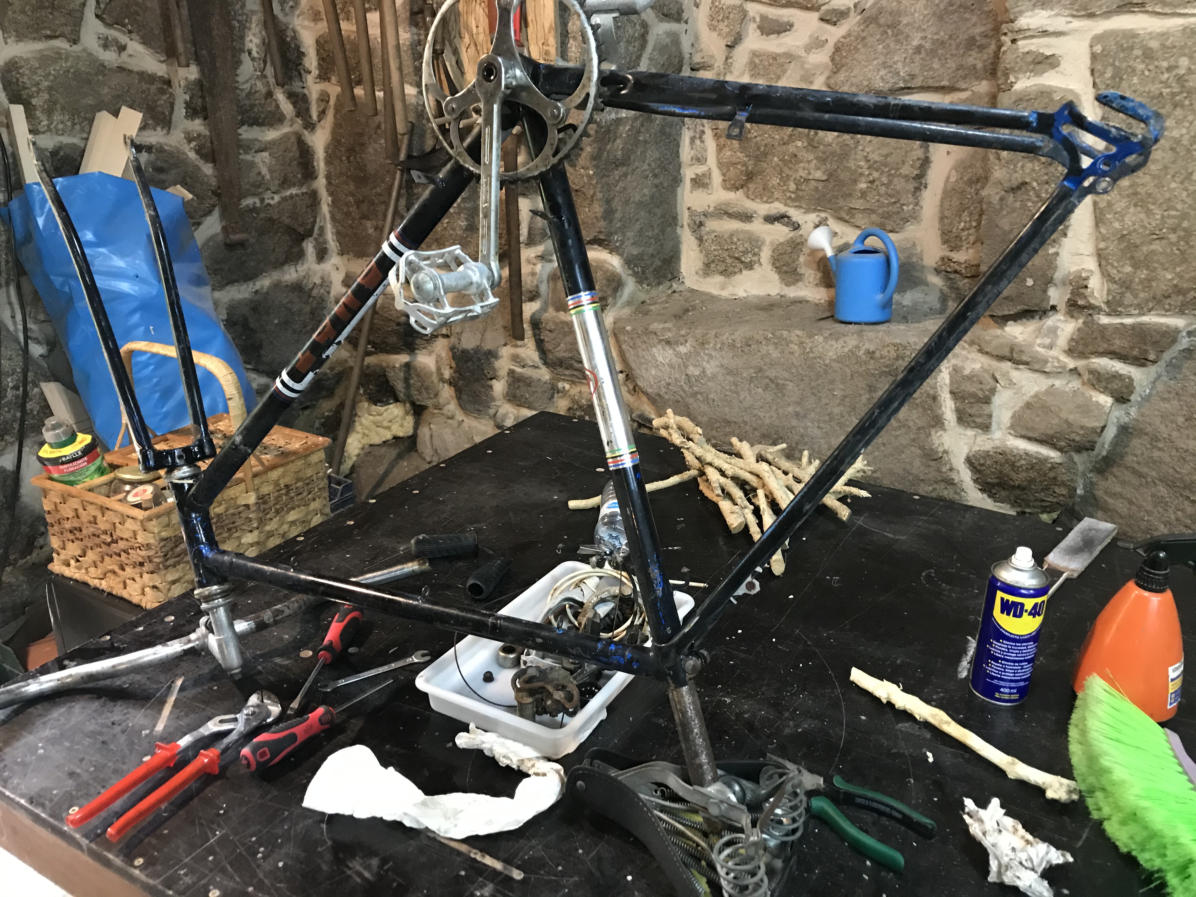

@Carlao esta máquina tiene ya unos añitos…

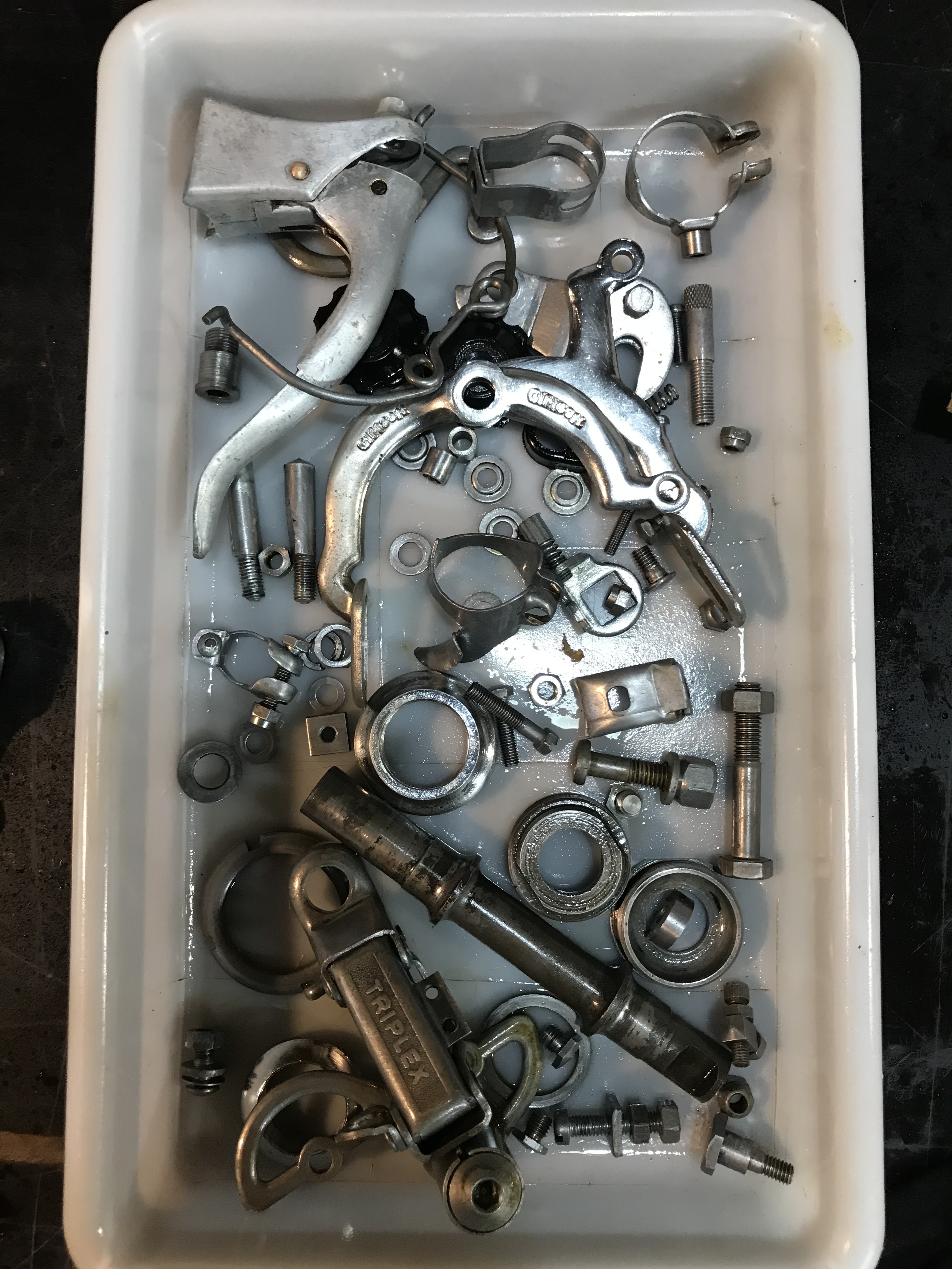

Esa biela con una araña de solo tres tornillos de sujeción, ese desbiador trasero Triplex, tubos de acero unidos con soldadura y racores…
Una superviviente vaya.
Pues ya no hay marcha atrás.

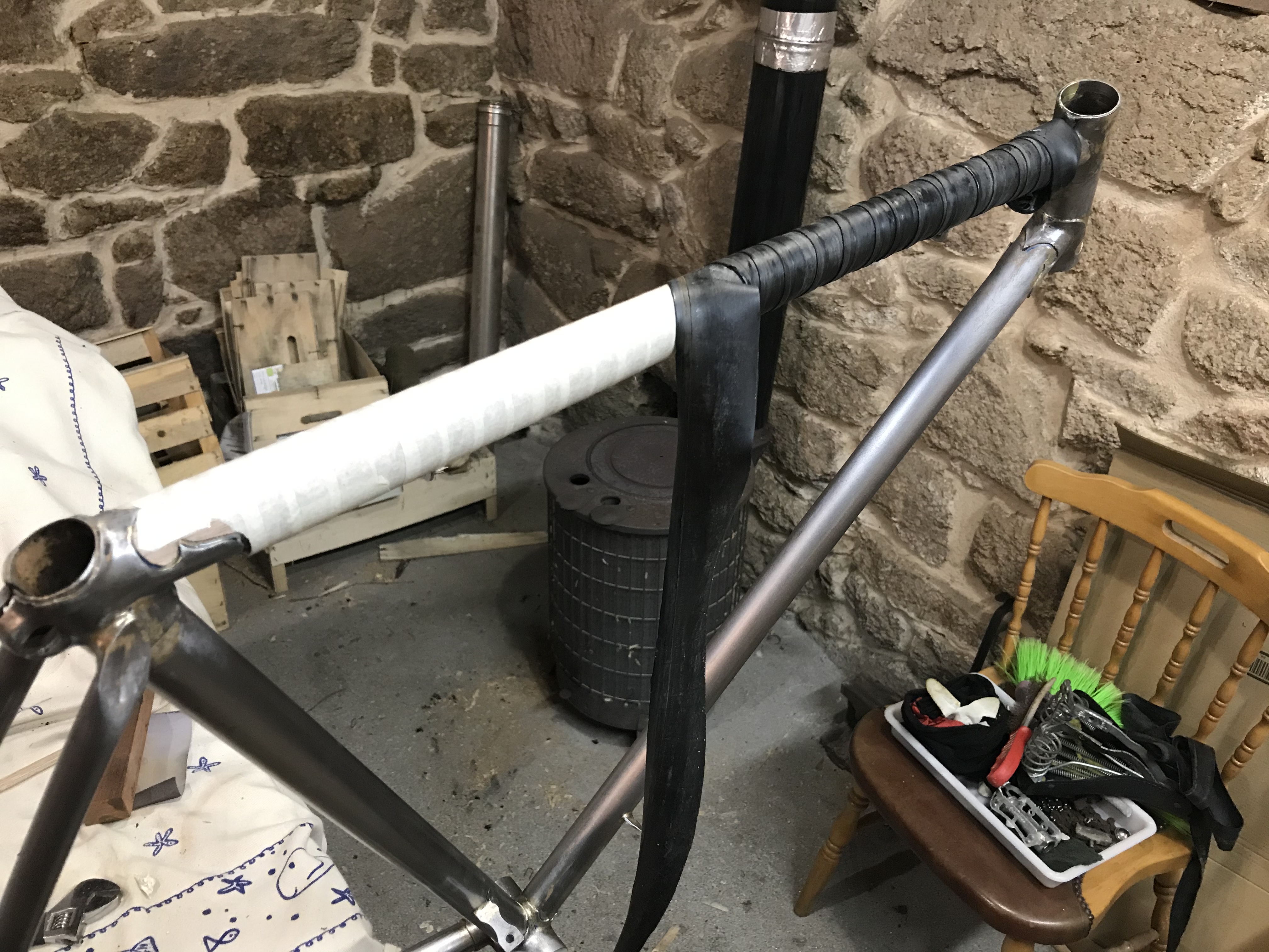

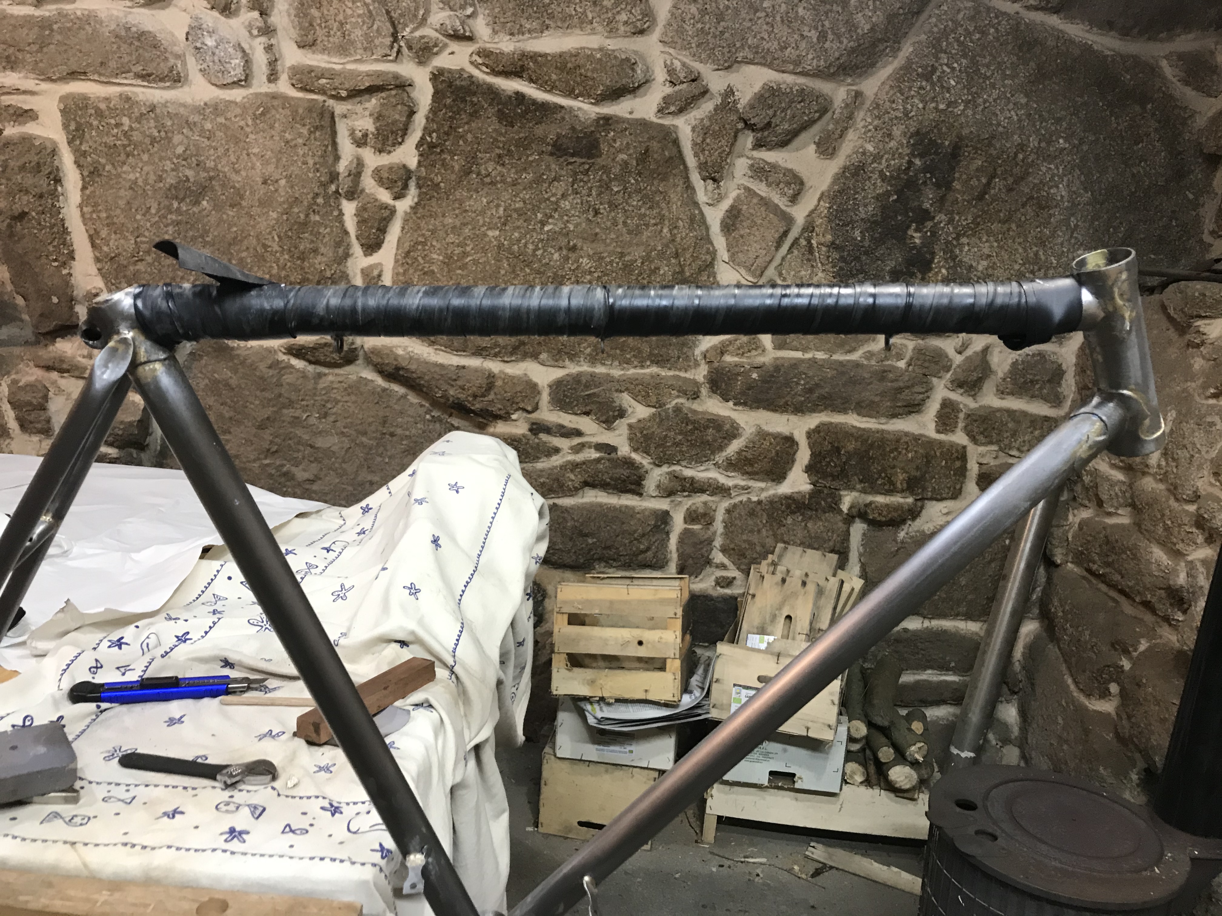

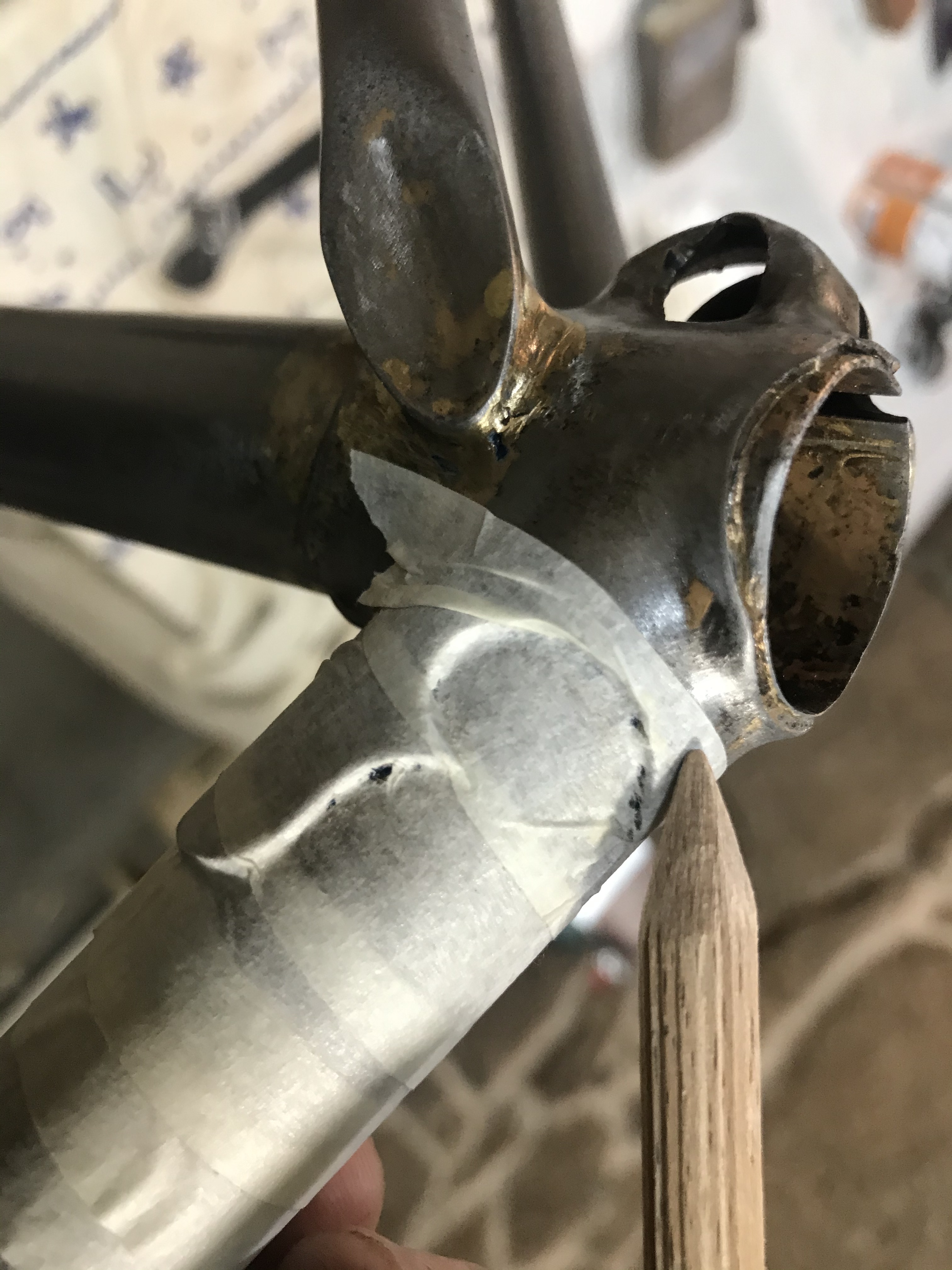

Al final me he tirado por el epoxie. Estoy usando araldite estándar.
He colocado la primera chapa y mañana veré si queda bien.
Al final no ha sido un trabajo nada sucio.

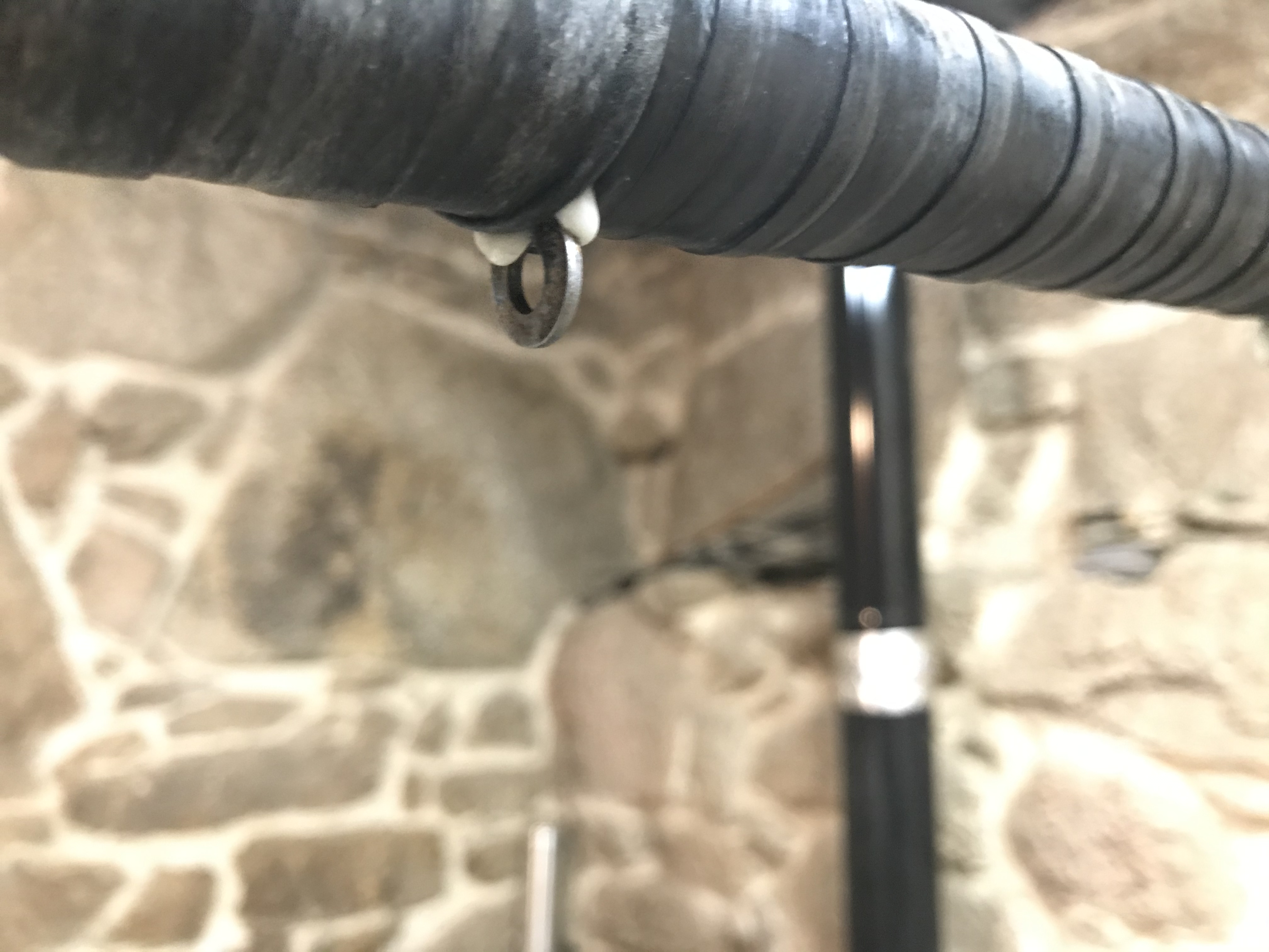

La chapa la he cubierto con cinta de carrocero y no se ha roto nada al envolver el tubo. Veremos mañana si soy capaz de despegarla y no tengo una amalgama de goma de cámara, acero, nogal y cinta de carrocero​:joy::joy::joy:

La bici es una Amat. Es una fábrica de Barcelona y la encontré colgada de una viga en una casa que compraron mis padres hace 20 años.
