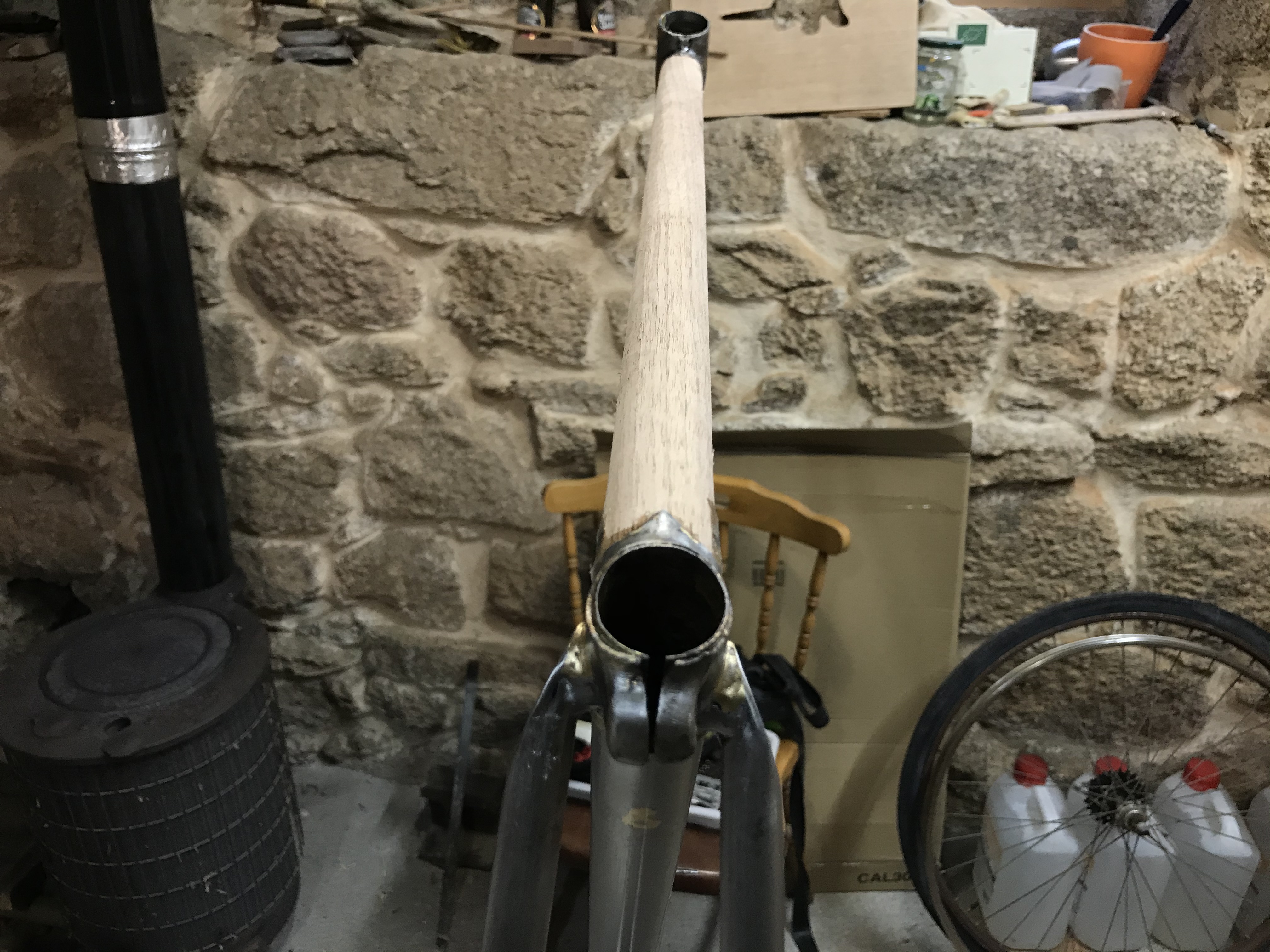

Una vez quitada la venda a la enferma, este es el resultado.
Ha quedado mejor de lo esperado. No me ha rezumado mucha resina, y donde lo ha hecho la he podido retirar sin ningún problema ya que previamente tenía las piezas engrasadas con wd40.
A ver lo que rinde la mañana de domingo. Otro mas sin ir a misa…
10 Me gusta

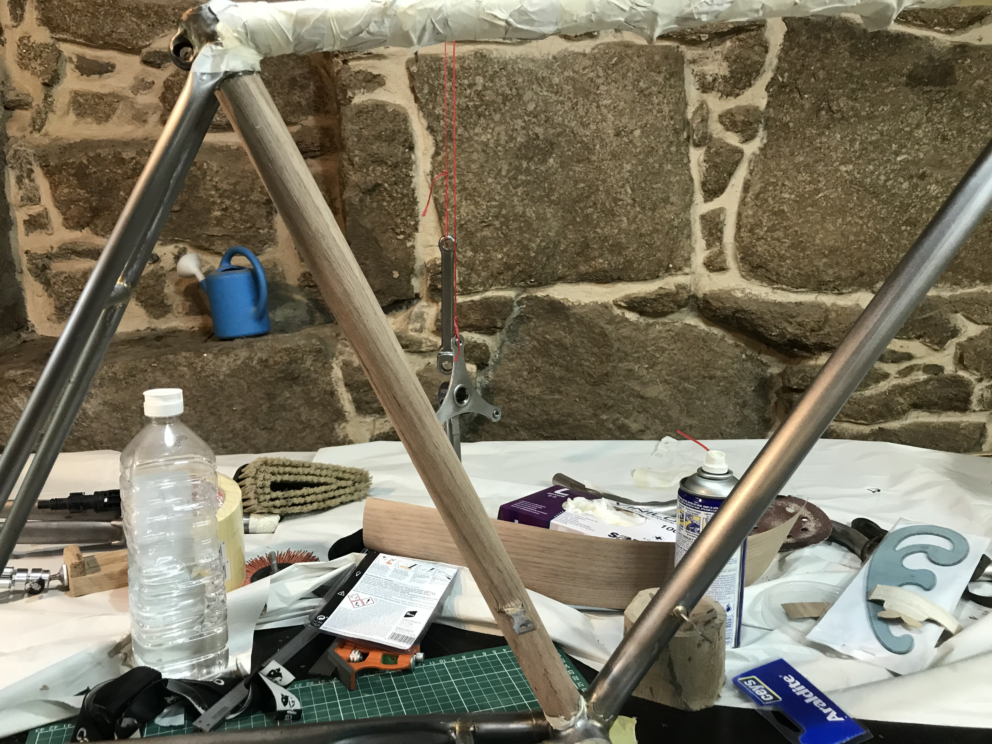

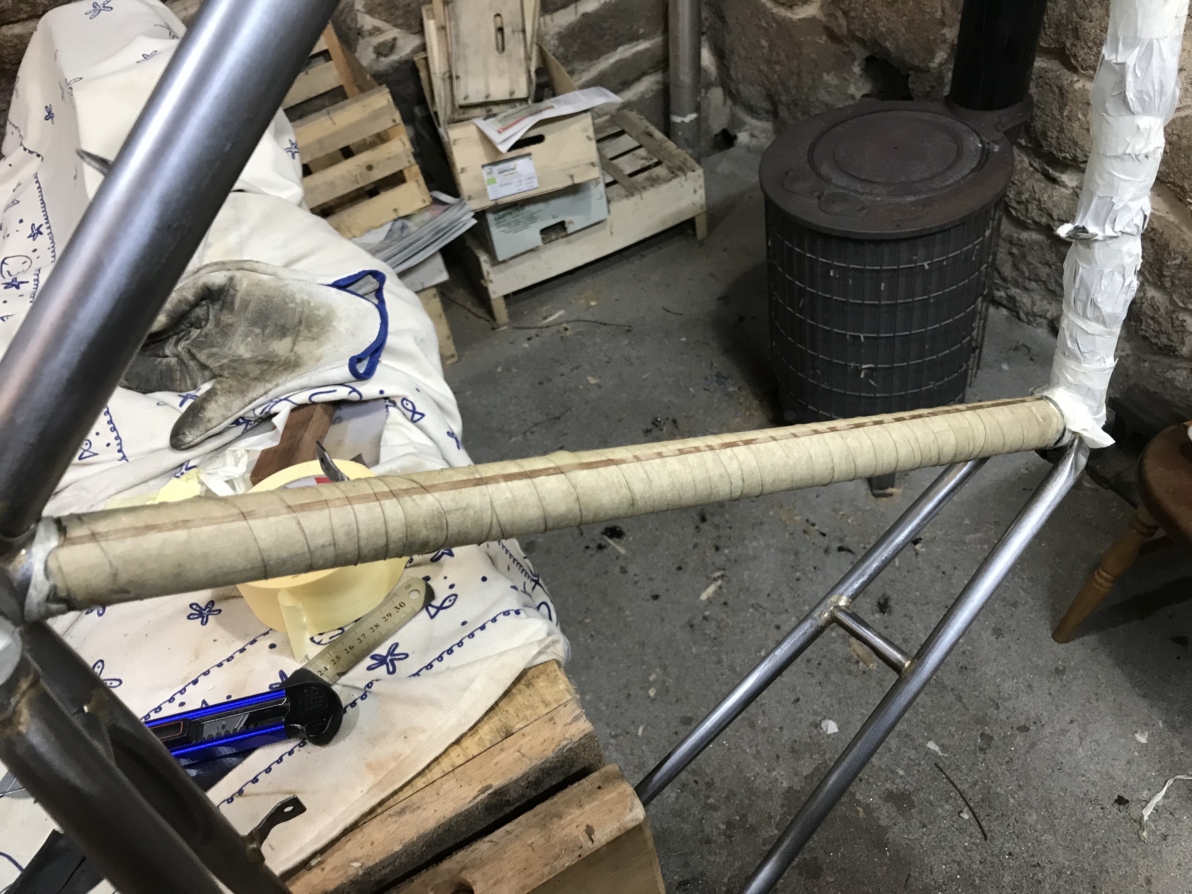

Dejo alguna foto mas del proceso.

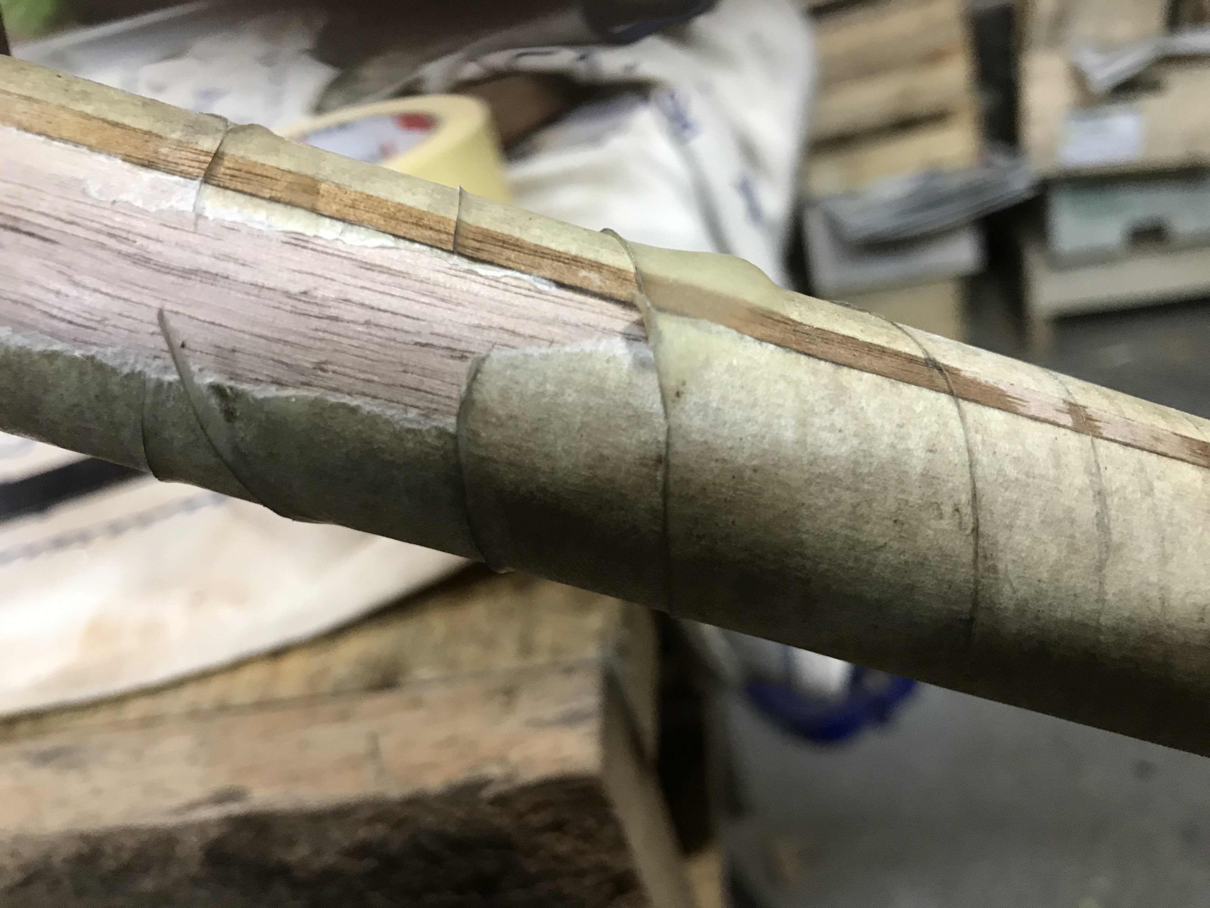

Así queda el trabajo cuando quito la goma. La resina desborda pero queda toda en la cinta de carrocero, que por cierto, quitarla me ha dado bastante trabajo.
Y aquí el resultado. Una menos… La anterior la he cubierto de papel y cinta para evitar gotas indeseables de resina o el sobe de andar con las manazas sucias manipulando.
Seguímos… La siguiente está encolada y después trabajo de cirujano a tope. Empieza lo complicado…

Si pruebas en vez de cinta de carrocero, un material no adherente tipo plástico para poder despegarlo del tirón? Testa quedando guapa
La cinta es basicamente para que no se raje la chapa al doblarla. No creo que pueda sustituirla con otra cosa. Hoy he comprado una de mas calidad a ver…
¿Utilizar papel de marquetería? No hace falta despegarlo, aprovechas el lijado y te evitas “tirones”.

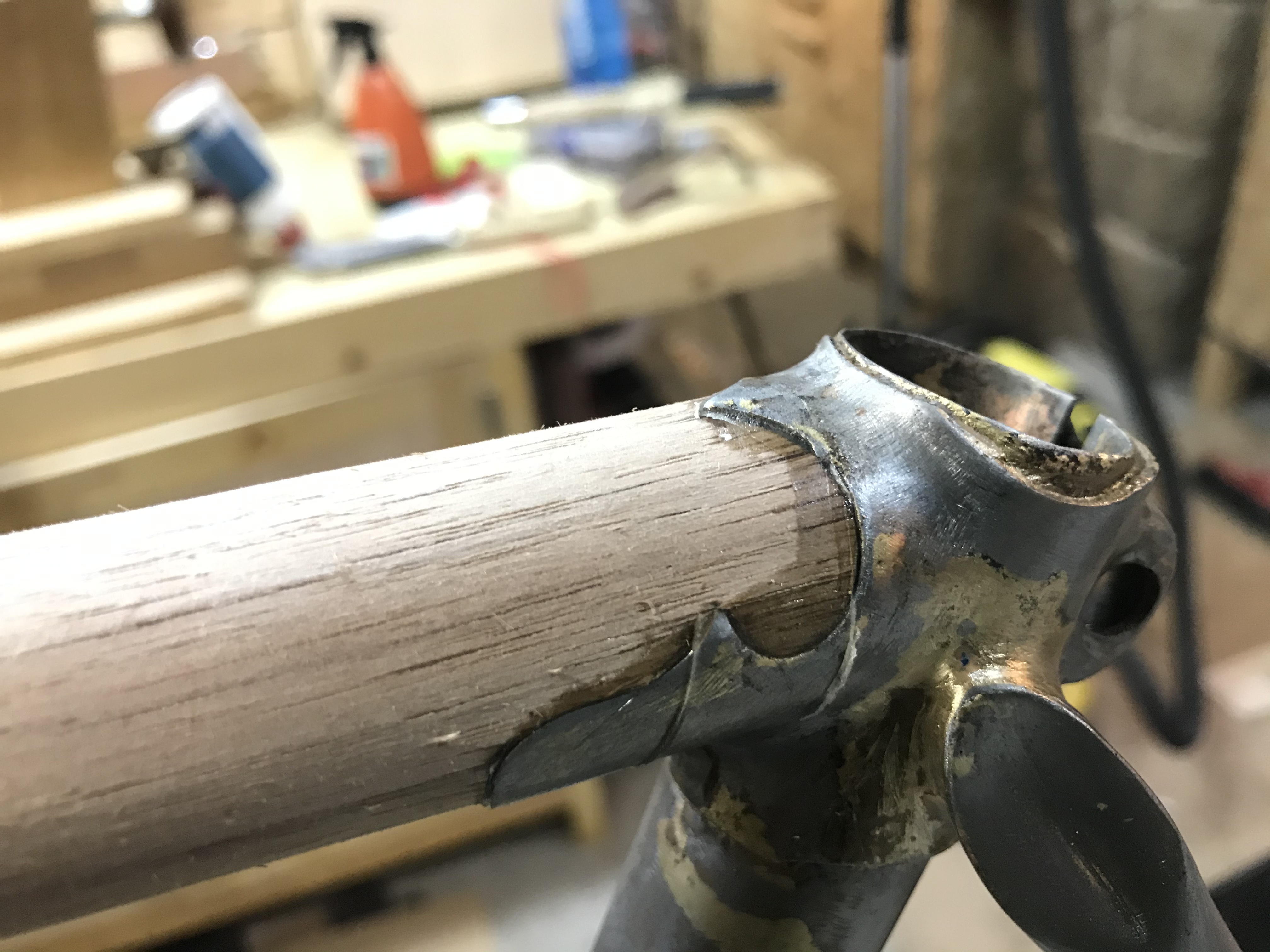

Se me ha iluminado la bombilla y creo que ya tengo la solución. Intentaré fabricar unos “racores” de mentira en el torno. Un madero del mismo diámetro que el eje del pedalier. Lo chapeo con el nogal de manera provisional con cinta de carrocero. Me voy al taladro de columna y con brocas del mismo diámetro de los tubos lo perforo en la misma posición que entran estos y ya tengo lo mas difícil perfectamente cortado para colocar.
Quitaré fotos cuando lo haga.
