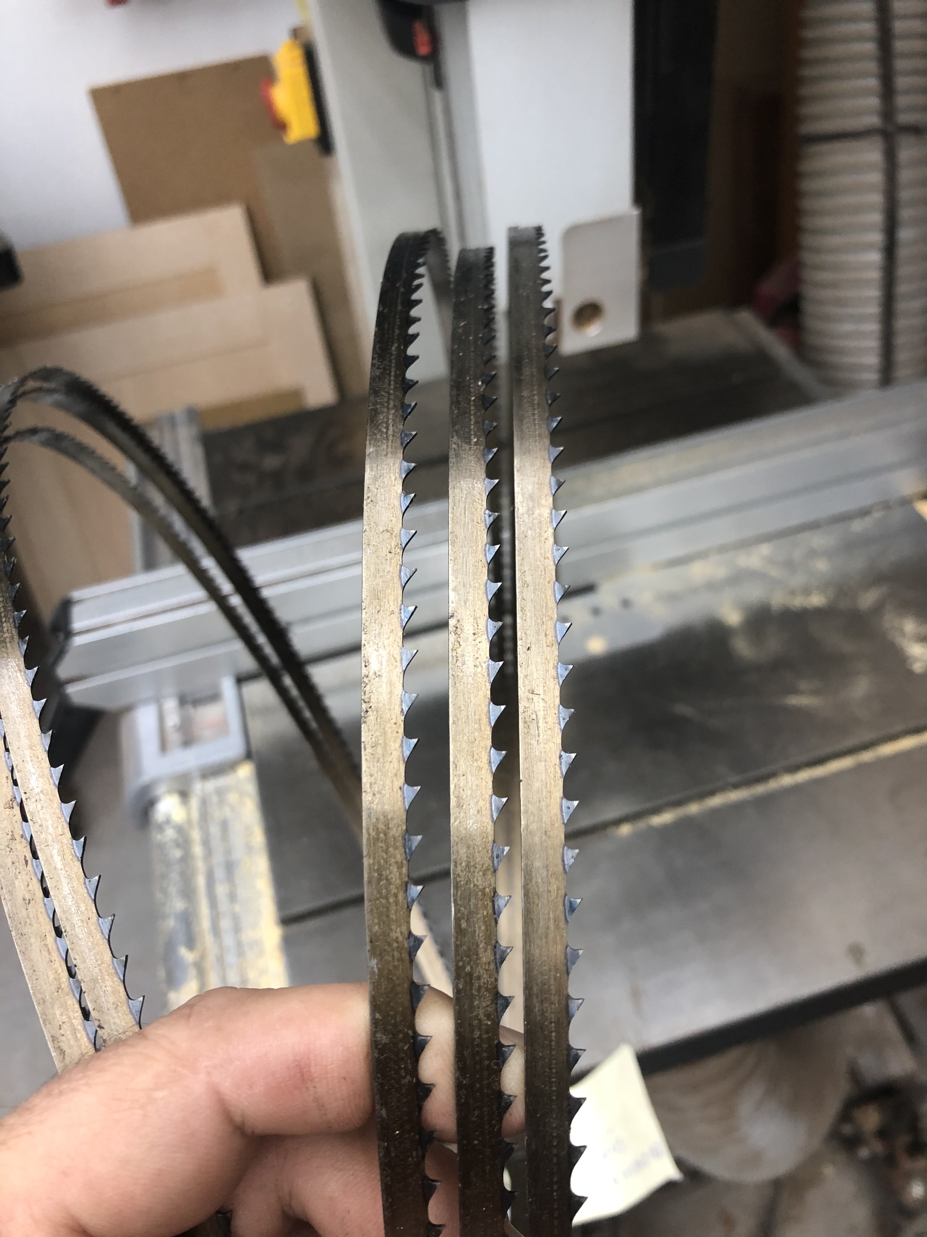

Quería contaros que he hablado con Sierras Montañés. Han sido muy amables, han dedicado tiempo a escuchar mis necesidades, explicarme en detalle las caracterísiticas de las sierras y aconsejarme. De hecho, por las características de mi sierra, (Volante 400mm, que consideran pequeño) me han desaconsejado tanto las sierras bimetálicas como las de dientes de carburo porque ambas tienen un grosor elevado, que no se llevaría bien con unos volantes pequeños. Y todo esto a pesar de que los precios seguro que iban a ser mucho más altos, y les reportaría mayor ingreso.
En definitiva, a la espera de recibir las cintas, estoy encantado con ellos. Os iré actualizando información.
Gracias de nuevo por vuestra ayuda.
“Paisano” Cuéntanos cuáles te han recomendado!!!
Para deshilar, sierra de acero al carbono, con diente templado, 20mm de ancho, 0,65mm de grosor, 3 TPI o lo que es lo mismo, paso 8mm.
Para cortes curvos, lo mismo que la anterior cambiando ancho por 8mm y 6tpi/ paso 4.
En desarrollo 3345mm 25,16€ más iva la de deshilar, 16,13 la de curvas. 10 euros de gastos de envío más iva.
Ambas con calidad Uddeholm.

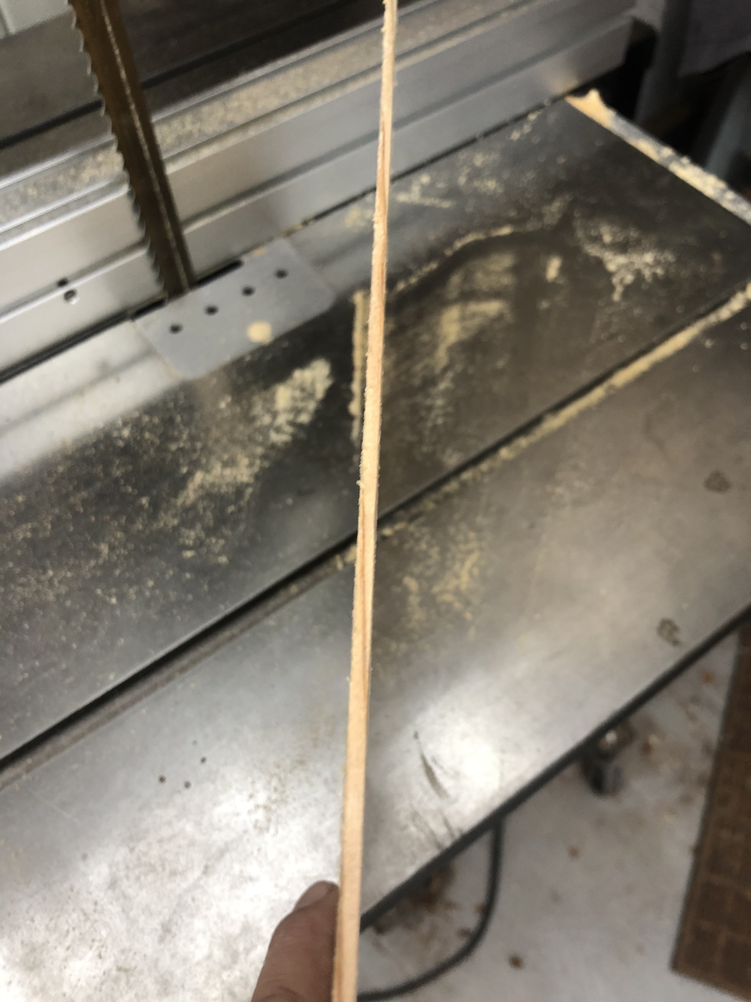

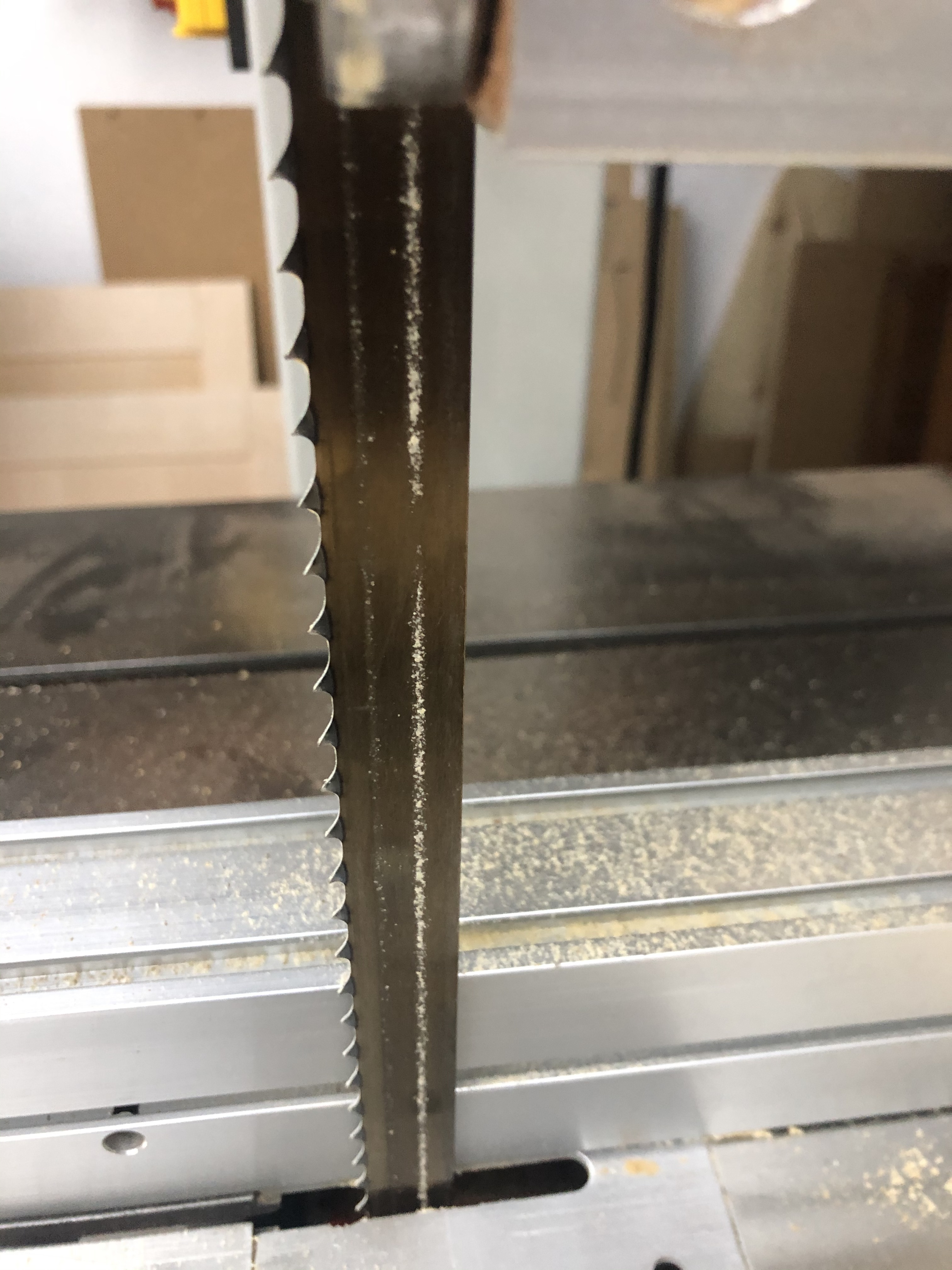

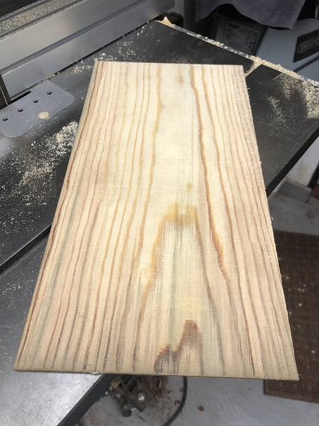

Bueno, pues ya me han llegado las cintas. Todo ha ido muy bien con sierras Montañés. No he tenido mucho tiempo hoy pero sí el suficiente para montar una cinta de deshilar y probarla.
No es que la sierra vibrara mucho con la cinta original, pero con esta nueva vibra mucho menos. Con respecto al funcionamiento, he probado a deshilar un tablón de pino de 180mm de alto. Os subo unas fotos.
En mi opinión funciona fenomenal, el corte no se desvía como pasaba con la cinta original (la madera iba acuñando la cinta y separándola del tope paralelo por lo que la madera cortada tenía más grosor a la salida que a la entrada.
El desahogo del serrín no es excepcional. Es verdad que la madera es muy alta. Quizá esto podría mejorar con menos dientes por pulgada.
