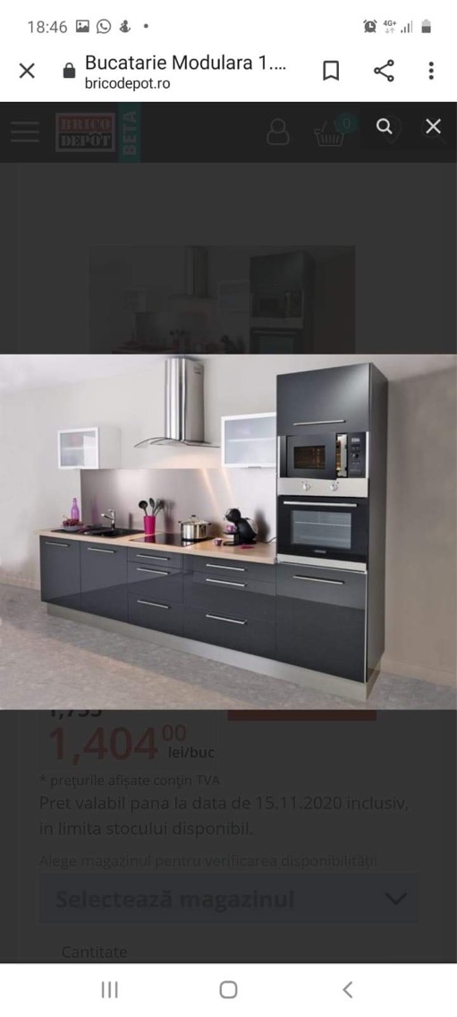

Adjunto una foto de como quiere la configuración de la cocina.
En el primer módulo de izquierda a dcha va una lavadora y no quiere puertas.
El cliente tiene roble guardado para hacer esta cocina.
Voy con las dudas.
1- de que grosor hago los paneles laterales de los modulos? Todo va en módulos por separado por el tema del acceso por una escalera. Descartamos hacerlo tipo armazón.
2. - como hago el modulo para la lavadora teniendo en cuenta que la lavadora va al suelo? Los demás modulos tienen patas regulables y el modulo de la lavadora veo en varios ejemplos que tiene paneles separadores hasta al suelo…
3- para el modulo del horno en este caso lo quiere debajo de la vitro ; hay una medida estandarizada?
4- los módulos debajo de la encimera tienen unas medidas estándar con respecto a la encimera?
5- la encimera es de 3,20 metros. Lo hago de tablones de roble unidos con cola y sistema domino. Sería lo correcto?
6- El modulo torre va como tipo armario? Es decir la caja y luego solo baldas o va todo incluso las baldas encoladas en conjunto?
7- para las partes traseras se puede poner dm contrachapado en roble de 4 o 5 mm?
8- aunque seguramente voy con mas dudas , la parte final; el acabado… que acabado daríais a los modulos incluso las puertas ? El cliente quiere el color del roble natural tal como esta. A la encimera que tratamiento/acabado me aconsejáis? He pensado en laca de poliuretano con su correspondiente imprimacion. O es mejor lacar en base agua todo?

Los modulos de cocina bajos, tienen medidas estandar. 70cm de alto, 58cm de profundidad y despues las distintas medidas de ancho de cada modulo. la pata esde 15 cm.
Actualmente, se estan cambiando al estandar europeo, y los modulos bajos son de 80 cm de alto y la pata de 10. Se gana en capacidad.
los modulos suelen estar hechos de tablero de 16mm de grosor, las traseras de 8mm. y has de dejar unos 5 cm desde el final de los costados a la trasera, para que puedan pasar cables y tuberias de desague.
Las cocinas usan el sistema 32, para los herrajes.
El modulo torre, ha de ser de 60 cm de ancho, y has de dejar un hueco de 60cm de alto para el horno(has de ponerle una rejilla de ventilacion), y otro de 45 para el microondas.
La lavadora , comienza con un costado decorativo, no hace falta mueble, y deja 60 cm desde el costado decorativo al costado del mueble fregadero.
