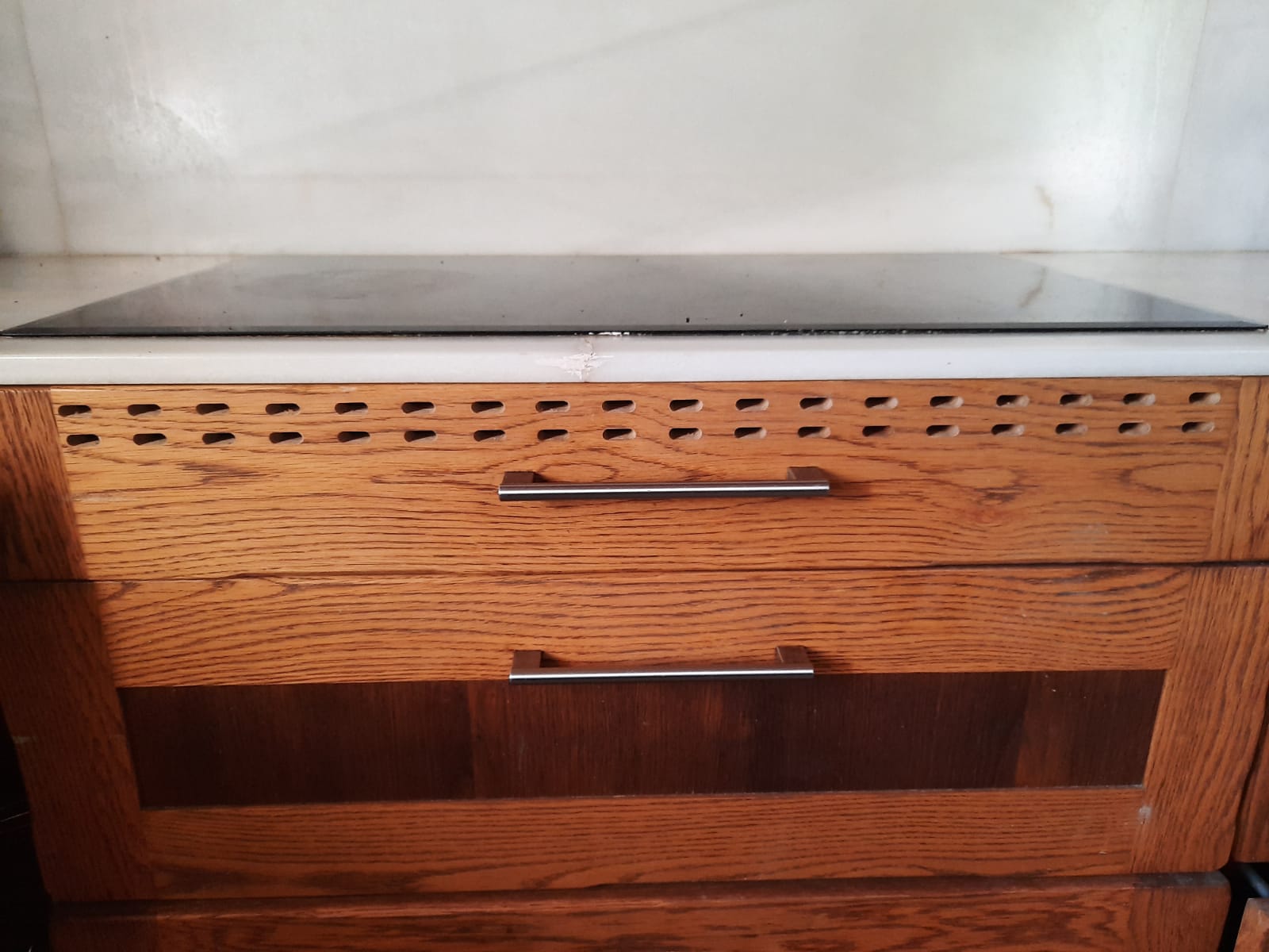

Muchas gracias @virutasibz en mi caso me recomendaban cambiar la encimera de granito de 3 cm de grosor y poner a cambio una encimera a canto englete de 5 cm. Como estas encimeras realmente llevan granito de 2 cm queda mas hueco con la placa para la ventilacion. El problema es que esas encimeras a mi no me gustan. Asi que le pusimos mas ventilacion por la parte de atras del mueble. Aun asi algunas veces los cubiertos del cajon de abajo estan calentitos
. Tambien a tener en cuenta si la encimera es de madera. Si el calor es demasiado nl se si podria afectar

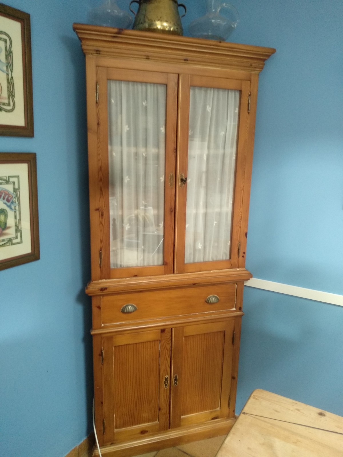

Ah, y una alacena de pino de rinconera que esta como el primer dia.

Proteus sé que es descarado,pero llevo tiempo con la idea de una alacena para la cocina y no pillo modelo en que inspirarme…
Buena idea para ventilación de la placa:clap:

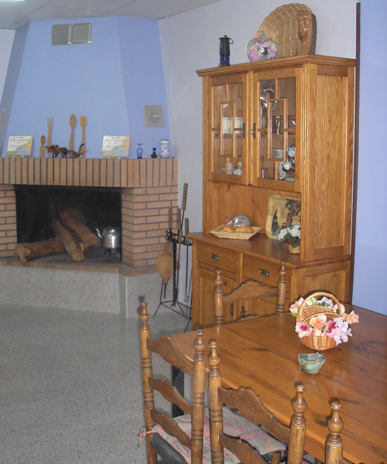

¿Eso que es lo que es? lo de chinero no lo había oído nunca

La ceramica se conoce por “china” platos, tazas, juegos de cafe etc, asi que el chinero es el mueble para la china.
Por mi entorno segun edades se oia esa definicion.
Me imagino por la fama de la ceramica de China.
Me dice la parienta que en Burgos tampoco se oye.
Alacena, aparador…la alacena es mas bien un hueco en el muro con puerta aunque tambien se refiere al mueble.
Alhacena tiene ascendencia arabe.
En la casa de mis padres aun en la familia hay una en la cocina, el resto de ikea jejeje.
