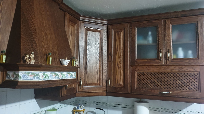

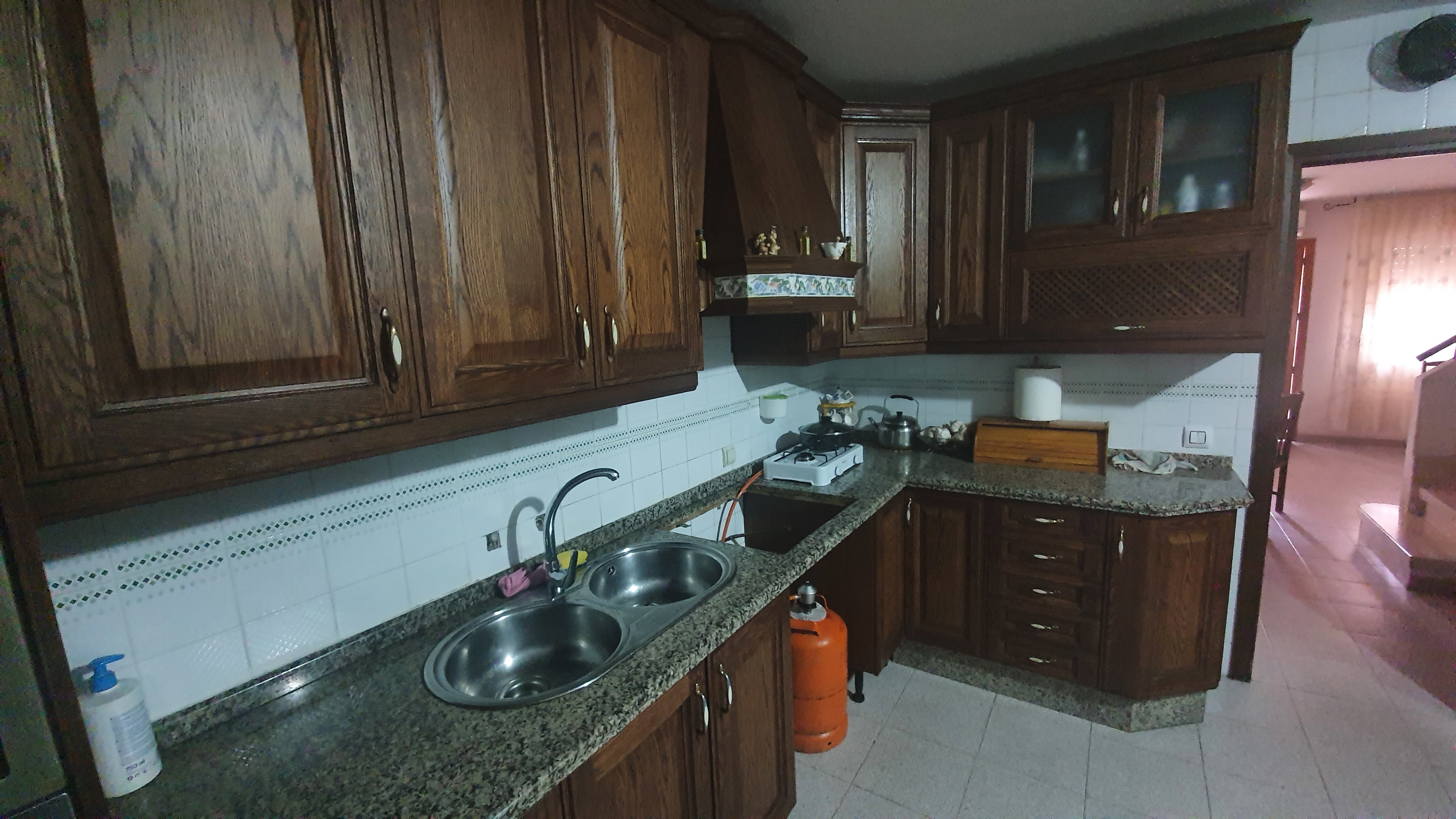

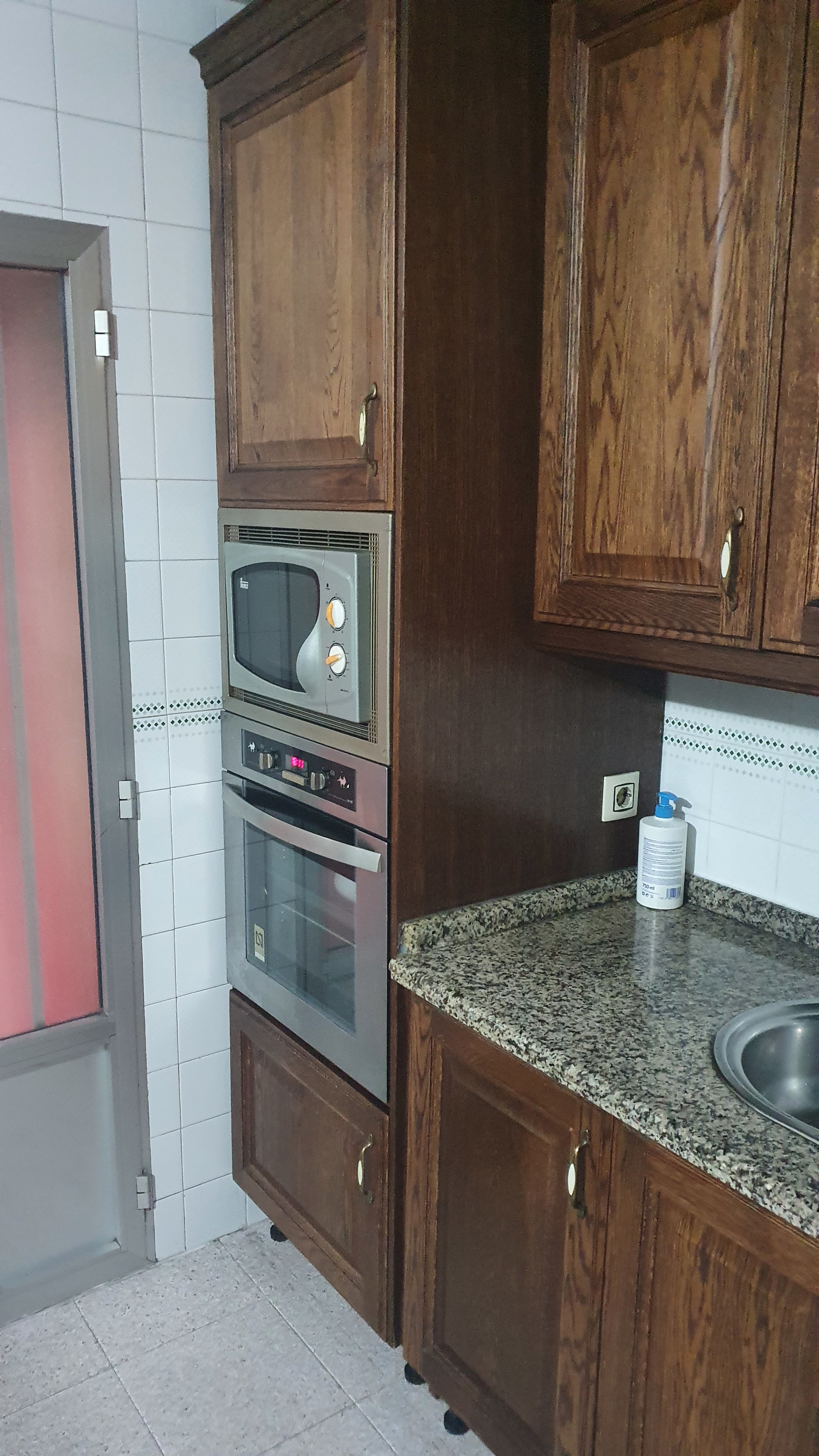

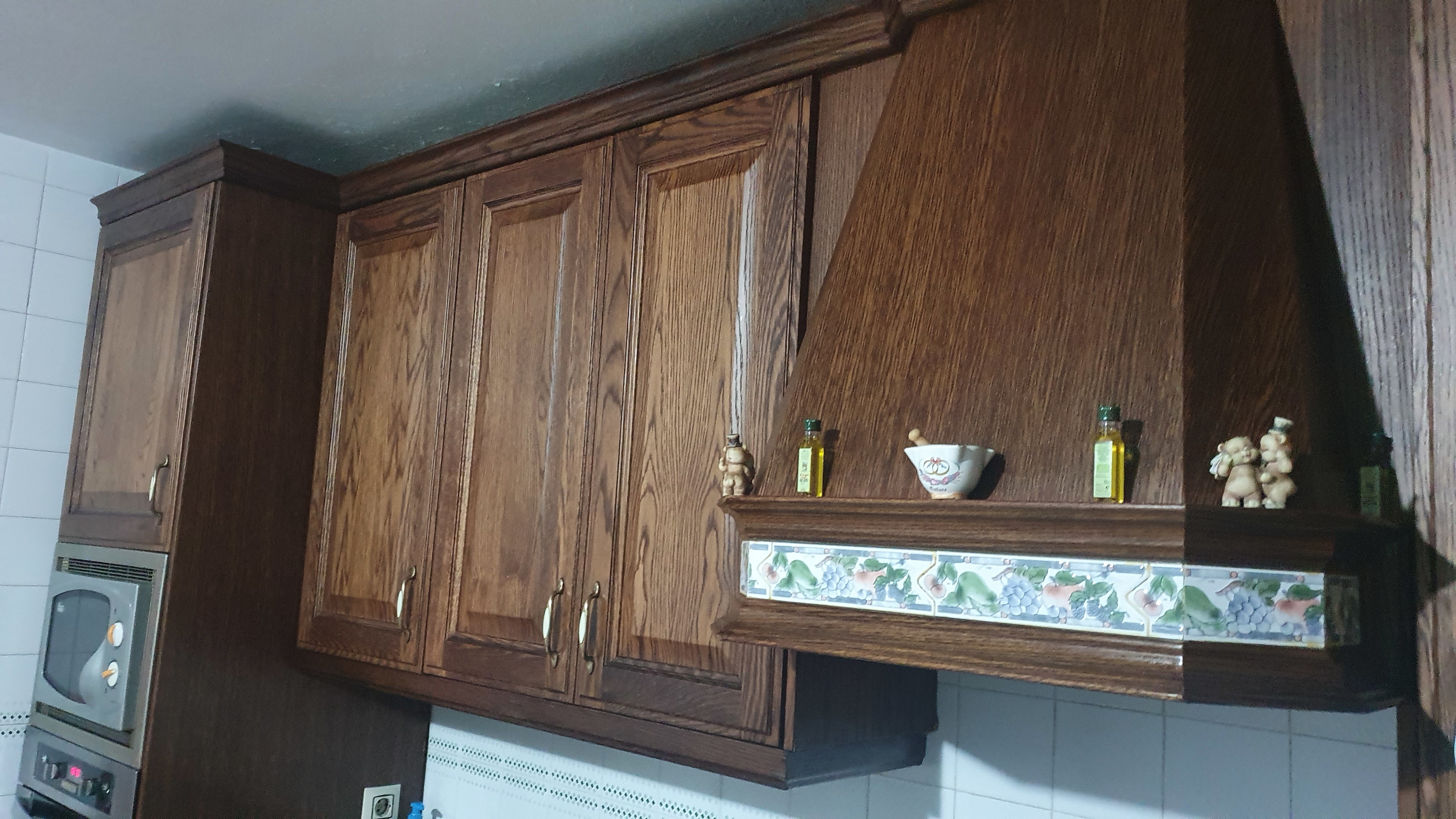

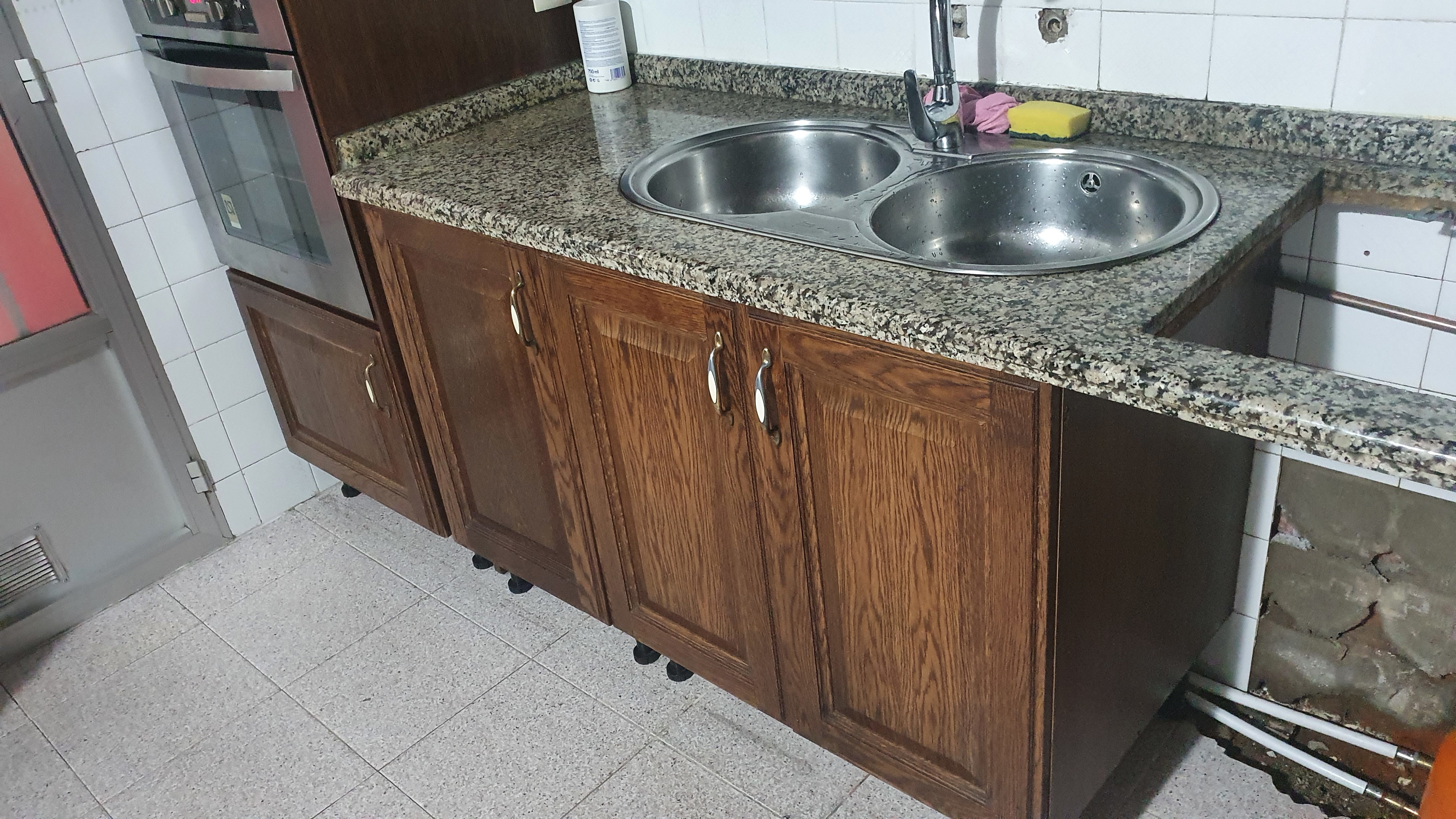

Esta es mi cocina , es de madera de cerezo y encimera de granito , quizas no os sirva de nada pero bueno
No esta muy presentable ahora mismo porque tengo averia y e tenido que desmontar parte y picar suelo y demas
Tengo bastantes dudas de que sea Cerezo…Me parece mas roble envejecido.
De lo que si estoy seguro, es que no es de Madera maciza. Es de tableros Rechapados, barnizados con tinte para conseguir el tono deseado y me arriesgaria a decirte que el rechapado es de Pino.
Pero esta bien de ejemplo, de como se puede obtener el acabado que quiere el cliente a nivel estetico, manteniendo la utilidad y calidad de una cocina moderna.
