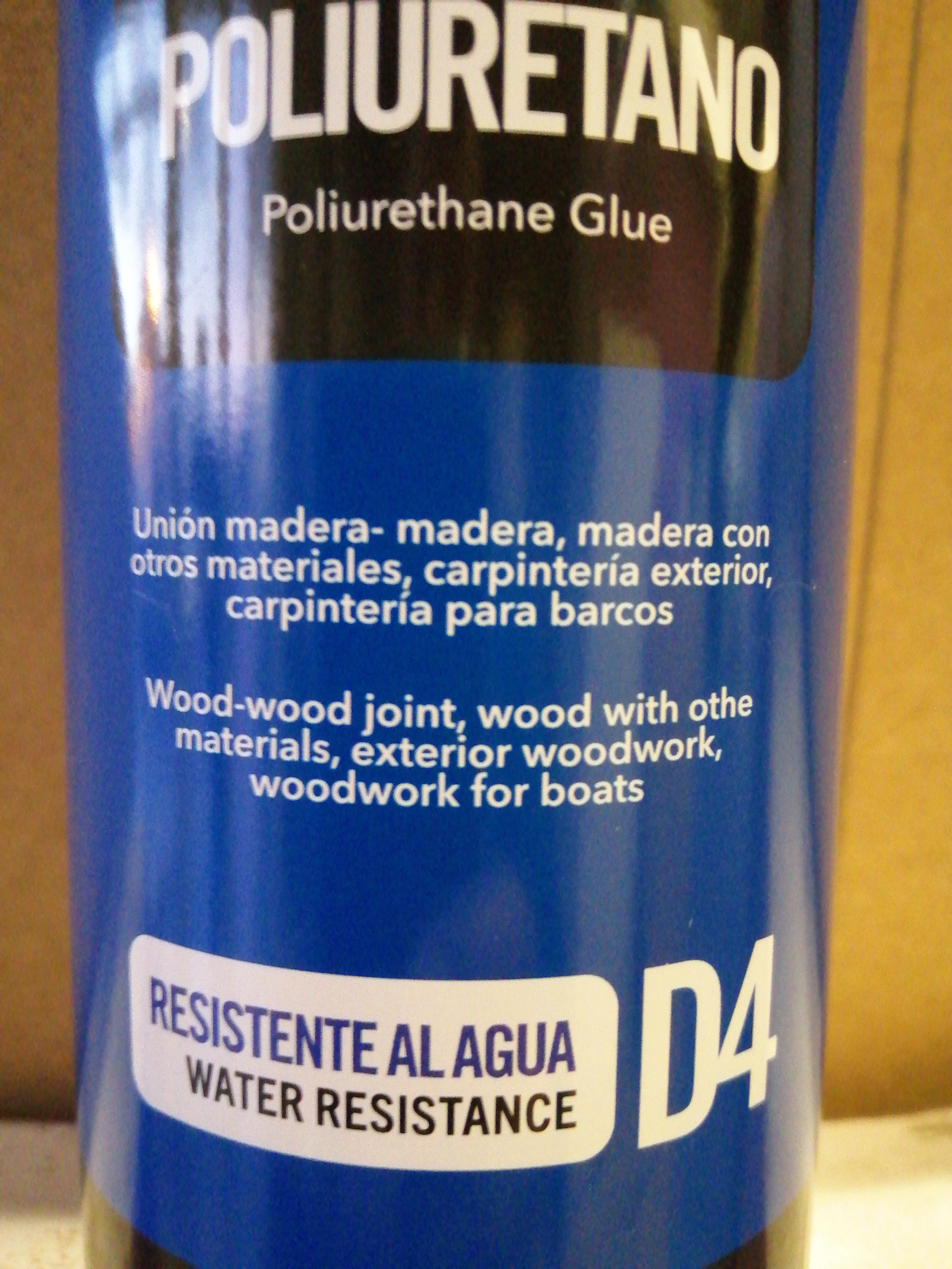

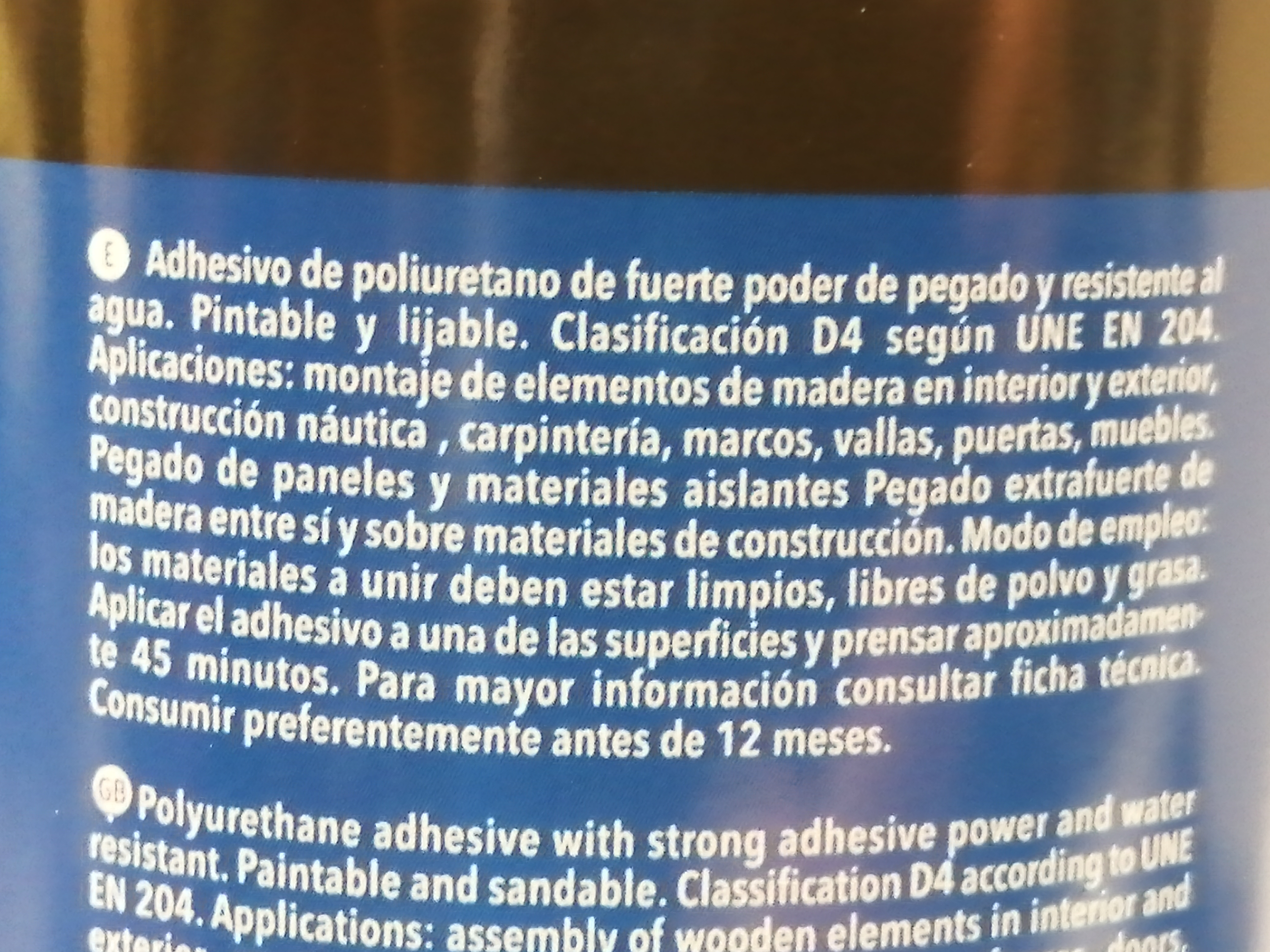

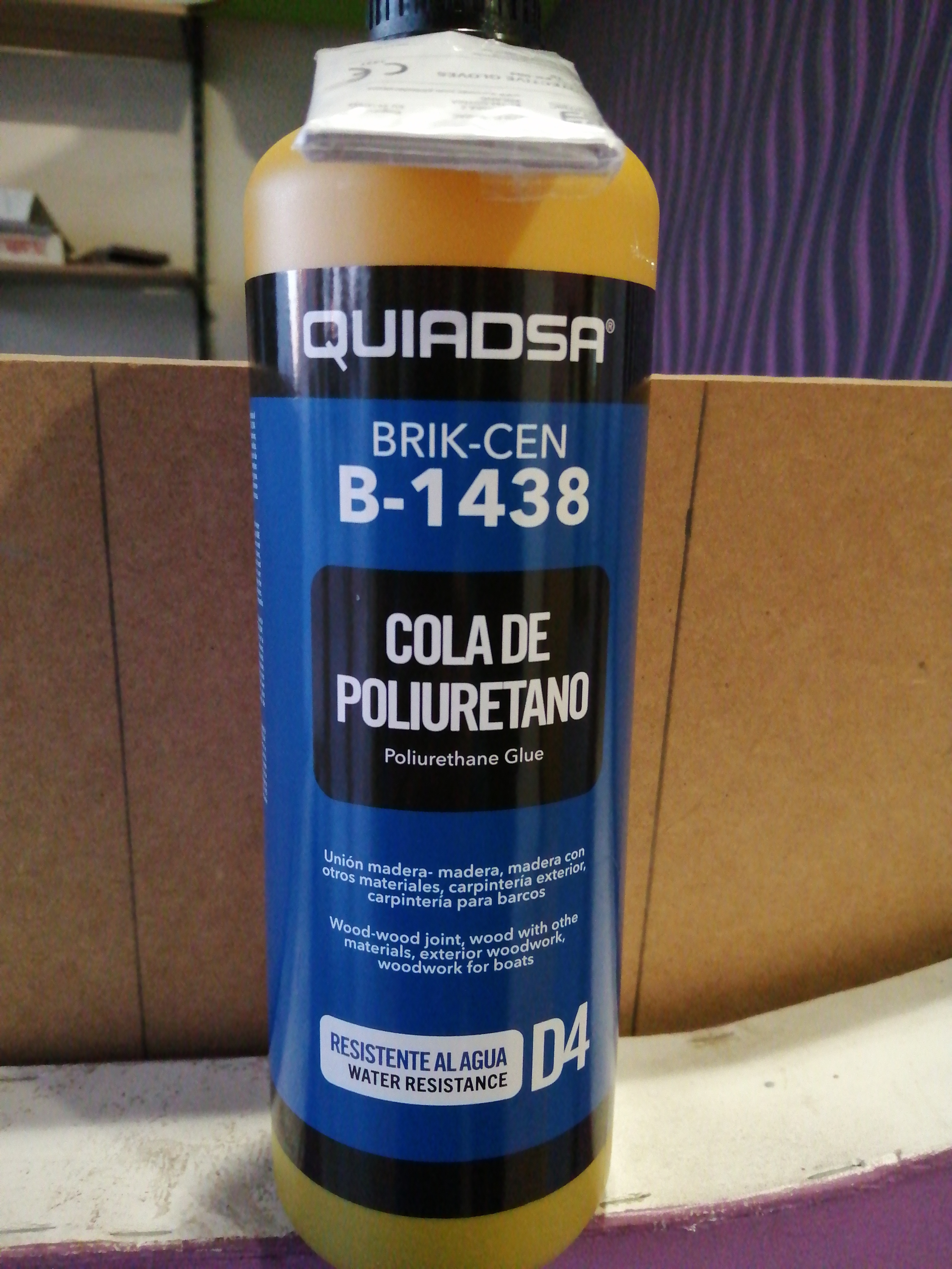

Que opináis de esta cola comprada en bricomar para exterior, creo que está bien y cumple en bastante tiempo.
Por 9,20€

Mira si en el bote indica el tiempo de aplicación (tiempo abierto), que en la ficha técnica no lo pone. El tiempo de prensa es de 45 a 60 minutos, así que es bastante rápida. Yo uso una de Quilosa que para 30 minutos de prensado tiene 5 de tiempo abierto, y otra de Soudal que para 3 horas de prensa tiene 30 minutos de tiempo abierto. En cualquier caso, asegúrate de tener prensado antes de que empiece a hacer espuma.

La hay D4 sin poliuretano para intemperie?
Ya puestos.

Creo que hay alguna blanca D4, pero no conozco. No hace las manchas que hace la cola blanca, es mucho más fácil de limpiar (en la madera). No limpiar ni tocar hasta que haya endurecido. El uso como una cola cualquiera, menor cantidad porque expande mucho. Se limpia con acetona cuando está tierno (lo de las manos)
