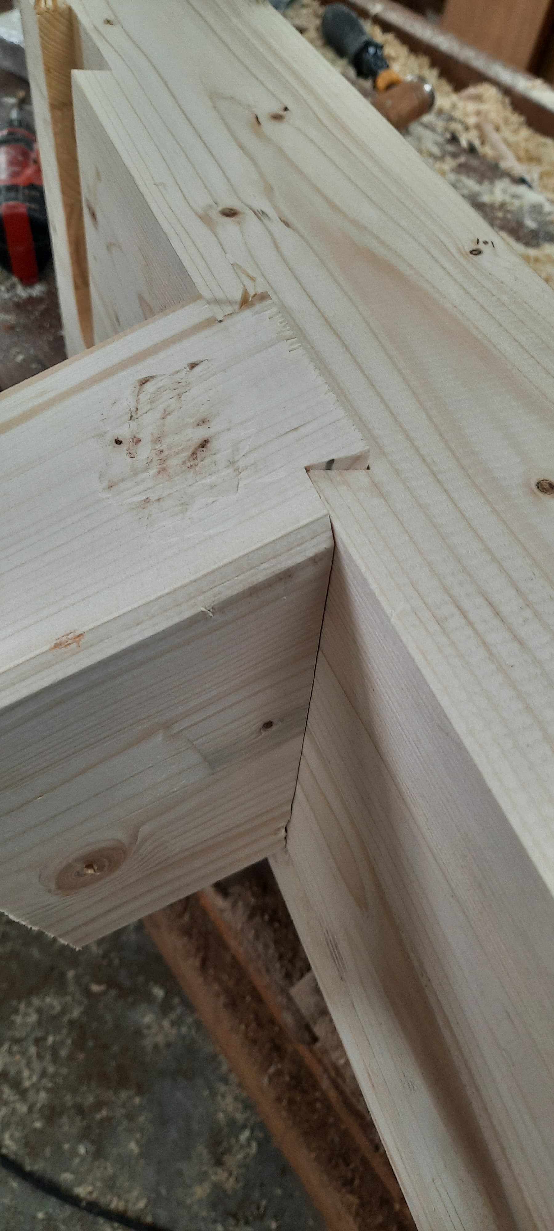

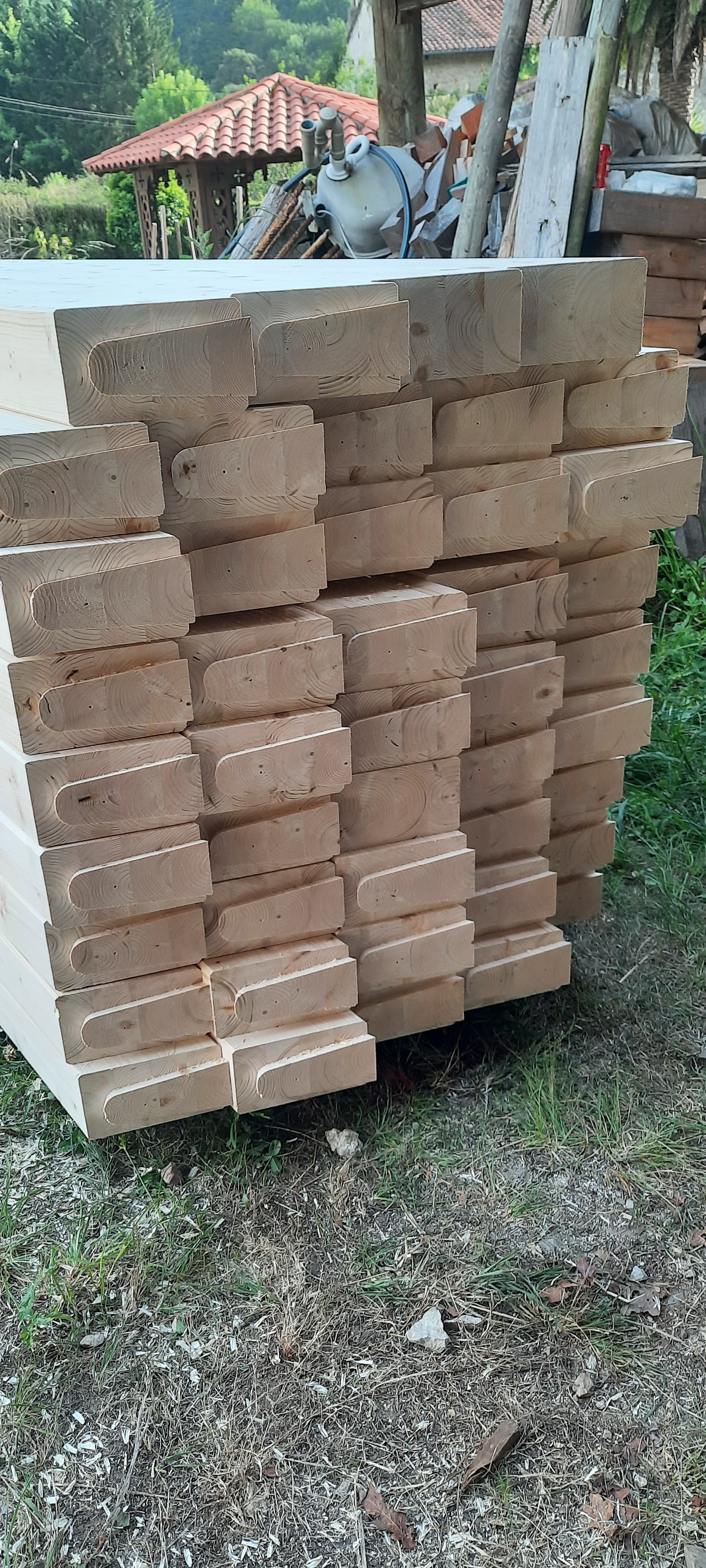

Buenas tardes!! Pues nada, aqui preparando la fresadora para cajear viguetas en cola de milano.

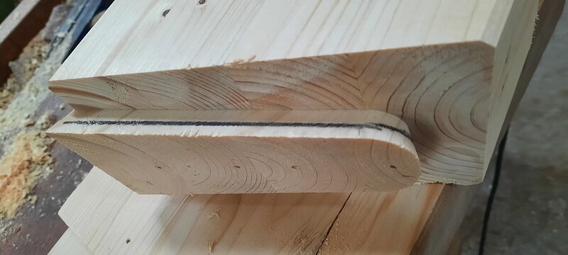

La prueba de fuego, marcar vigueta con lapiz y meter en la caja. El trazo debe pasar de la cola de milano al cajeado en todo su perimetro para asegurar un contacto perfecto. Y ahi esta

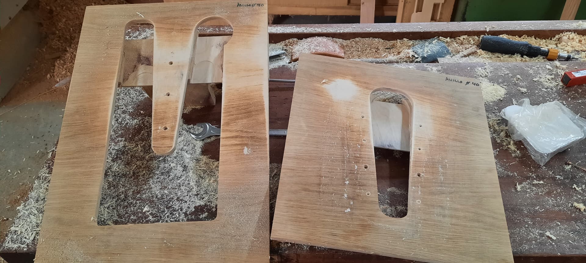

Las plantillas son made in “chapuzas”

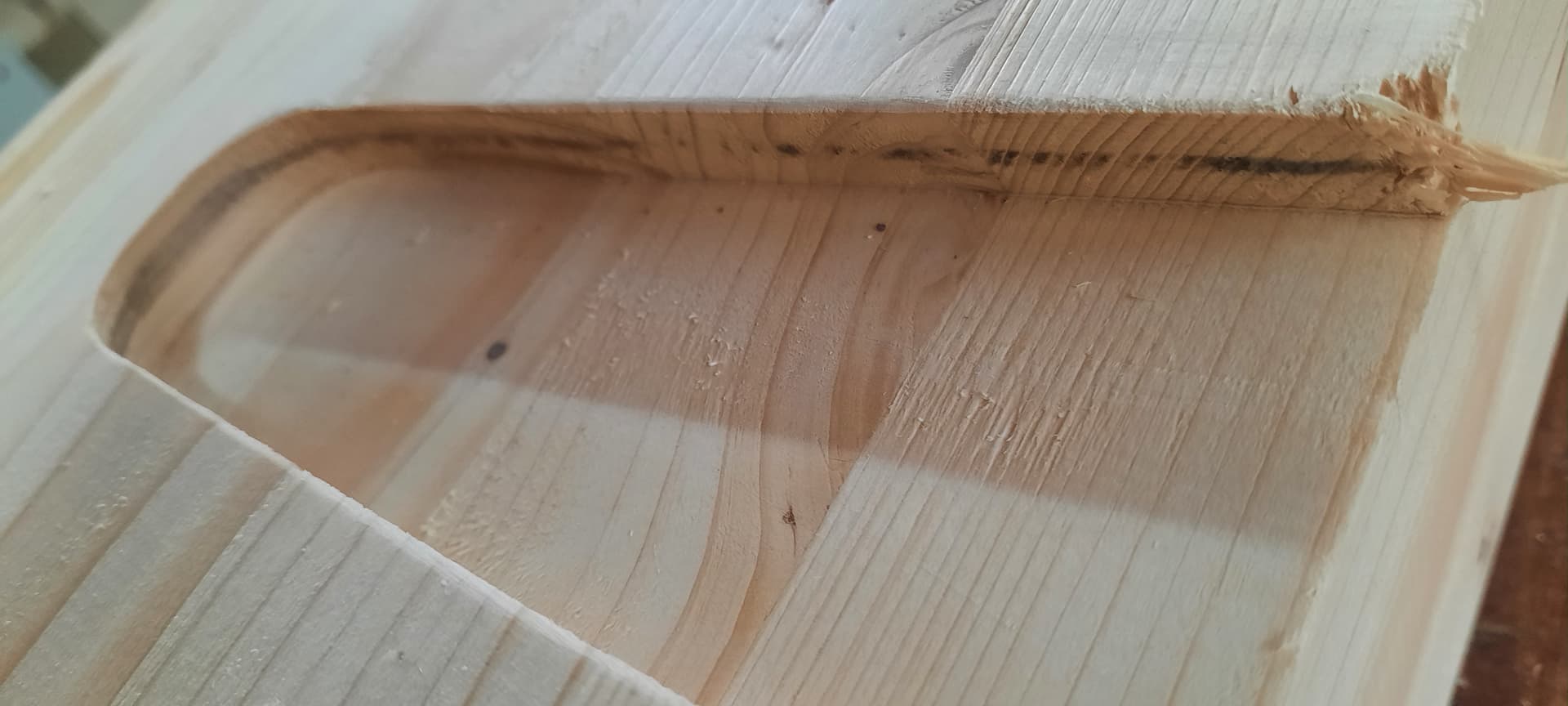

Y ahora al lio!!
Seguimos!!

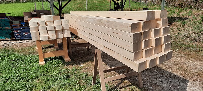

Tarea de fin de semana
Hecho!! Mañana tocan cerchas!!
Tiene muy buena pinta, las plantillas lo que tu quieras, pero funcionan perfecto, es relativamente rápido hacerlo así, no? Me gusta el sistema la verdad, hay mucha diferencia de agarre con respecto a un cajeado más cuadrado? No se si me explico, las veces que monté pontones sobre una viga hice un encastre cuadrado sin más del tamaño del pontón lo más ajustado posible, ese sistema lo veo mucho mejor para evitar que cabeceen y a la hora de montarlo, pero estruturalmente aporta algo la cola de milano a ese nivel?
Para mi la cola de milano tiene dos ventajas con respecto al cajeado clásico “cuadrado”.
Por un lado, a la hora del montaje lo puede hacer una persona sola, porque cuando metes la vigueta no hace falta sujetarla para que no se baje como pasa con el cajeado clásico, que tiene que estar alguien sujetando hasta que otro mete un tirafondo. Aquí encajas y ya esta, puedes dejar la vigueta sola y meter el tirafondo sin miedo de que se mueva.
Por otro lado, con este sistema da lo mismo si la vigueta es de 160x100 por ejemplo o de 162x102, no tienen importancia los cambios de dimensión, tienes una sola plantilla que funciona siempre. En el cajeado clásico, como te cambie un milímetro la dimensión de la vigueta estas jodido, o plantilla nueva o a andar rectificando la existente, bien añadiendo algo o quitando material.
Estructuralmente la cola de milano soporta la vigueta si hay traccion, mientras que en el cajeado clasico no hay ese soporte.
En cuanto a rapidez, yo hago unas 15 cabezas a la hora. Hay que tener en cuenta que hay que colocar la vigueta en un sitio fijo, sujetarla con sargento, colocar plantilla con tirafondos y fresar… lleva su tiempo, pero para mi, por los dos motivos que he mencionado, lo veo al final mas rapido que el cajeado clasico

Muchísimas gracias por la explicación, la verdad es que si que tiene ventajas si. Lo que dices de una única plantilla ya vale la pena… Tener que andar haciendo cada encaje a medida es una perdida de tiempo total.

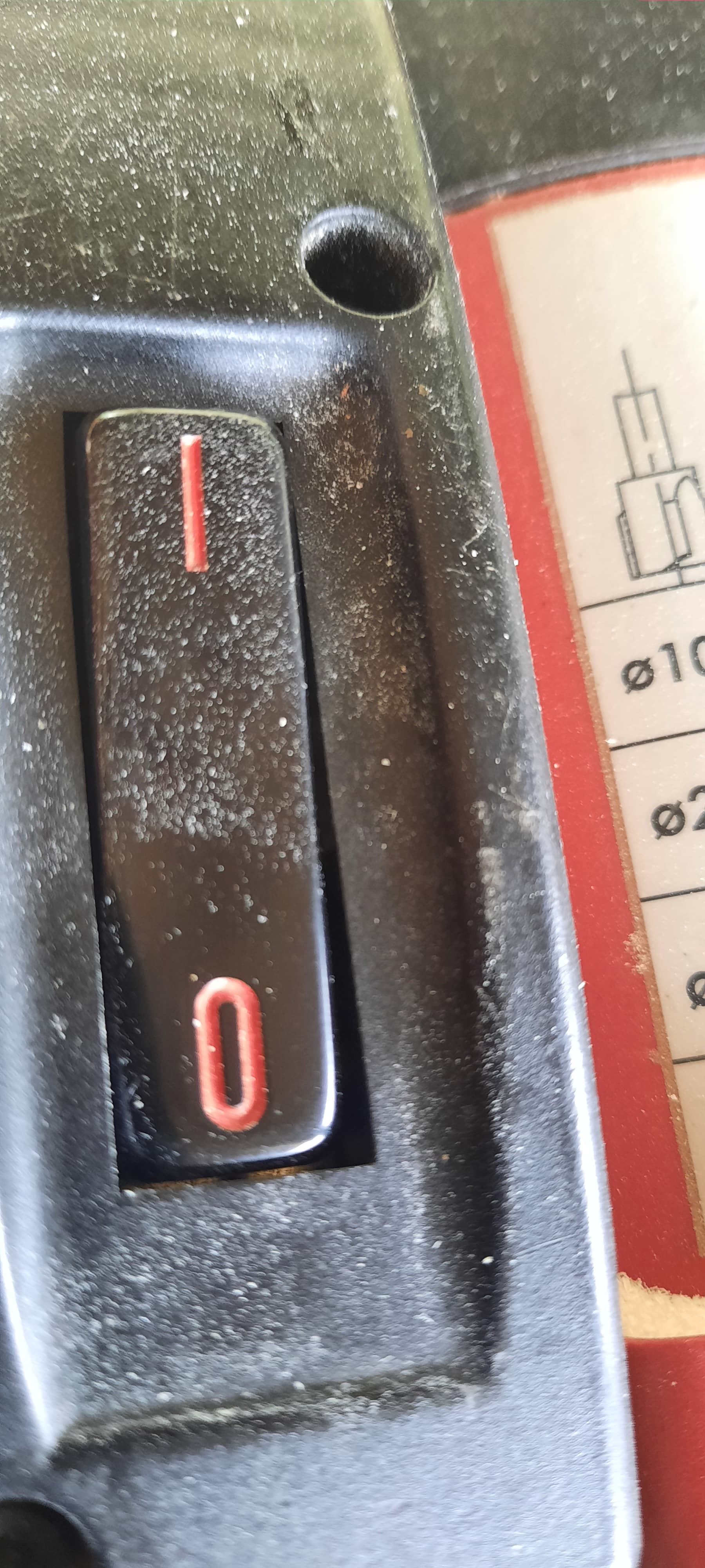

Es mucho mejor ese sistema de colas porque, total, es apretar un botón.
Este @Pepet !! Solo es darle donde pone 1 para hacer la cola y al que pone 0 cuando terminas… facil!! :wink::joy::joy:

Con este sistema tampoco son todo ventajas. El mayor inconveniente que tiene es que tienes que medir muy bien la estructura y no tener fallos en taller. Si hay errores es practicamente imposible rectificar viguetas, a diferencia del cajeado clasico donde si una vigueta esta mal cortada es muy facil repasarla un poco o volver a cortar… aqui la cosa cambia, si algo no va bien es mucho mas dificil de arreglar

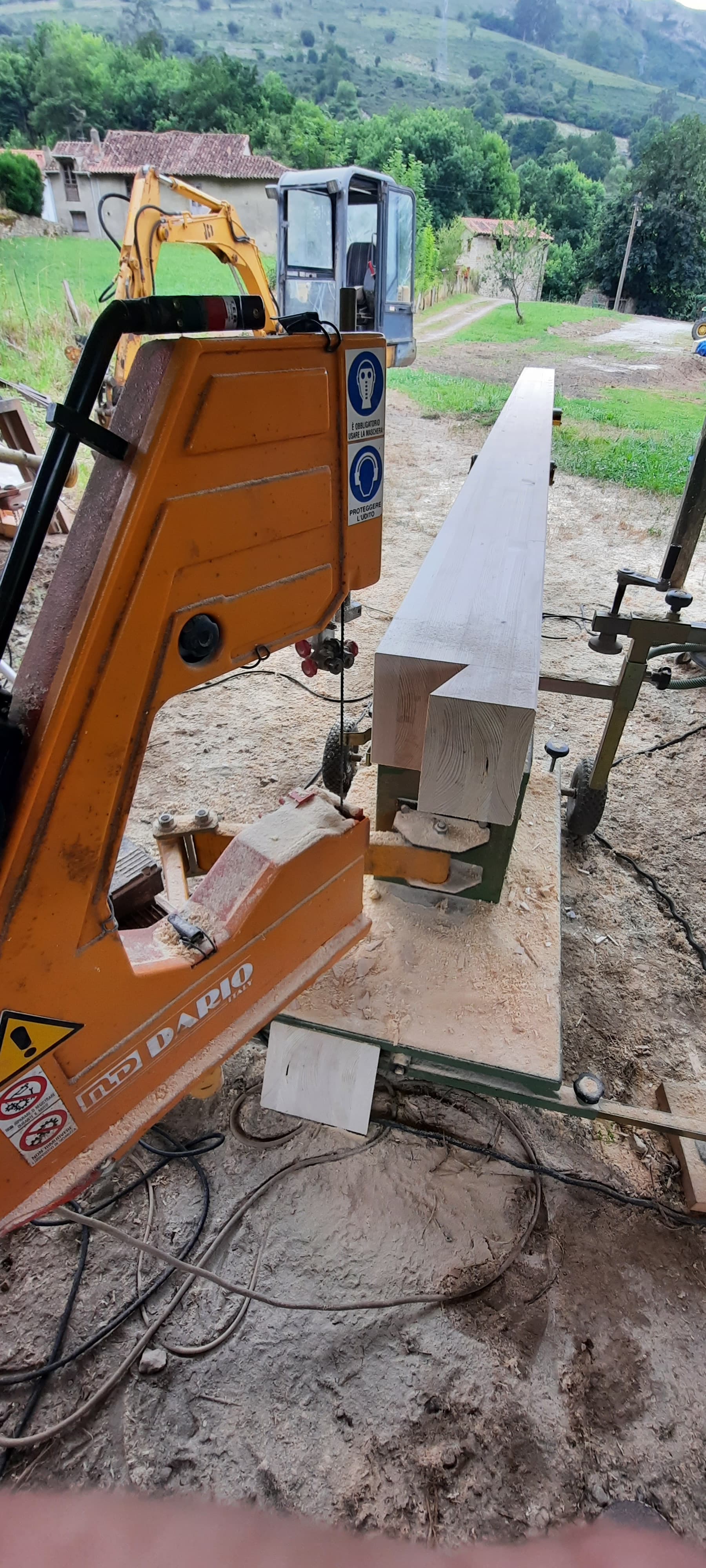

Aqui vamos, con la dario dando cortes a vigas. La jcb la uso para moverlas :rofl:

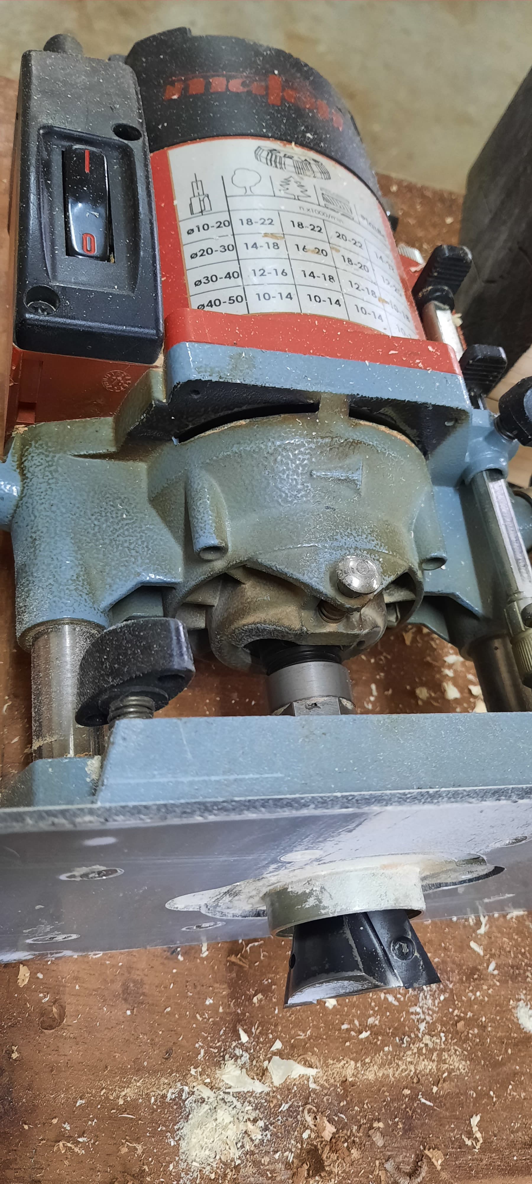

Las arunda son plantillas de acero. A la fresadora se le coloca tambien una base de acero y un casquillo copiador. Hay que sujetar firmemente la freadora dentro de la plantilla porque si por lo que sea se te sale comerias la plantilla con la fresa.
Las lignatool por lo que he visto en videos son dw aluminio. A la fresadora se le coloca una pieza de plastico que la mantiene encajada dentro de la plantilla, sin posibilidad de que se salga.
En el caso arunda si por lo que sea “comes” la plantilla, puedes reparar con soldadura ya que es acero. Las lignatool al ser aluminio es mas complicado y no se si el plastico que se le coloca a la fresadora podria tener desgaste con el tiempo…
