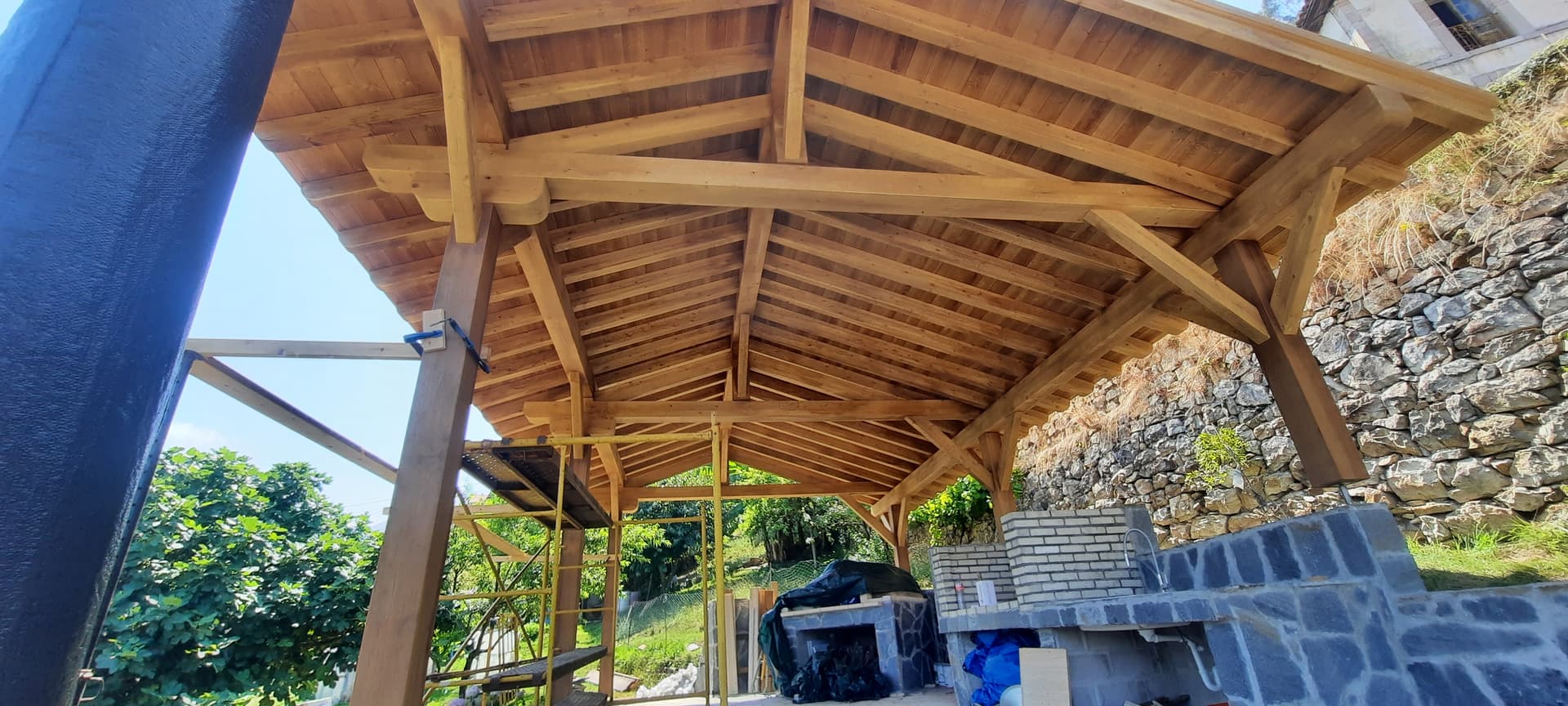

Mas fotos del señorito
Buenas chuletas van a caer.

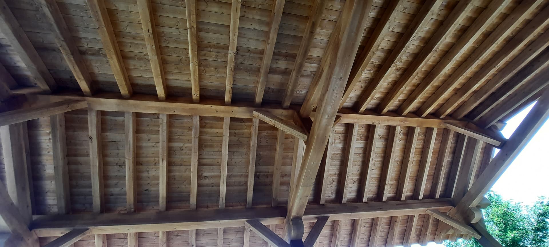

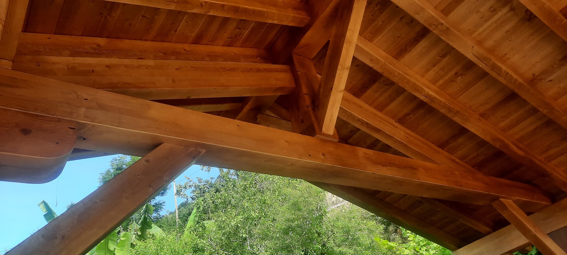

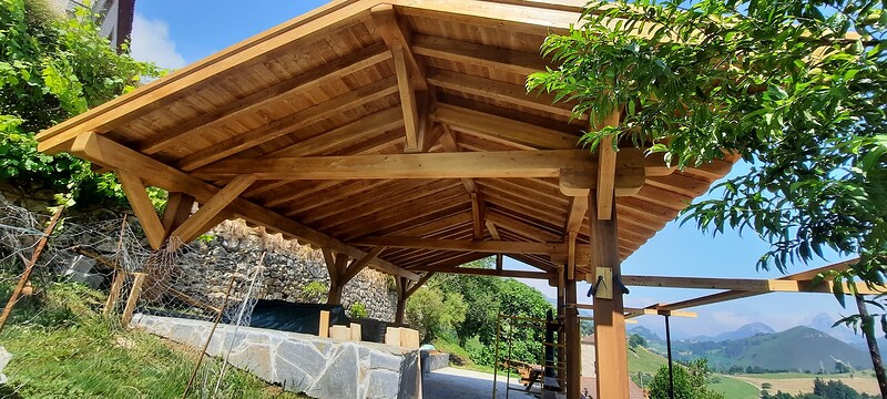

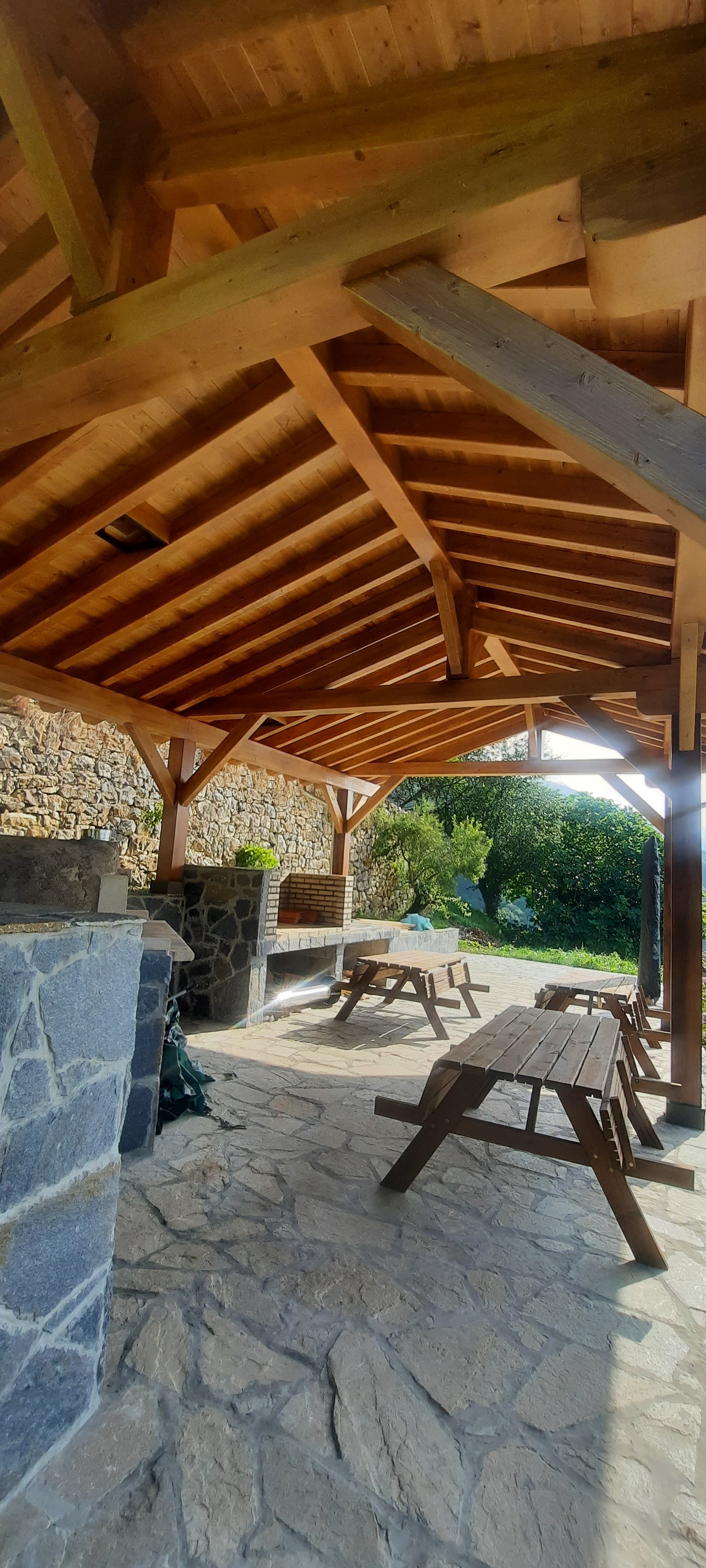

El acabado no hubiera sida mas fácil aplicar antes de montar?
Ver vuestros trabajos es un placer y una auténtica alabanza al oficio. Gracias por mostrar que la habilidad no se pierde, en un mundo complejo

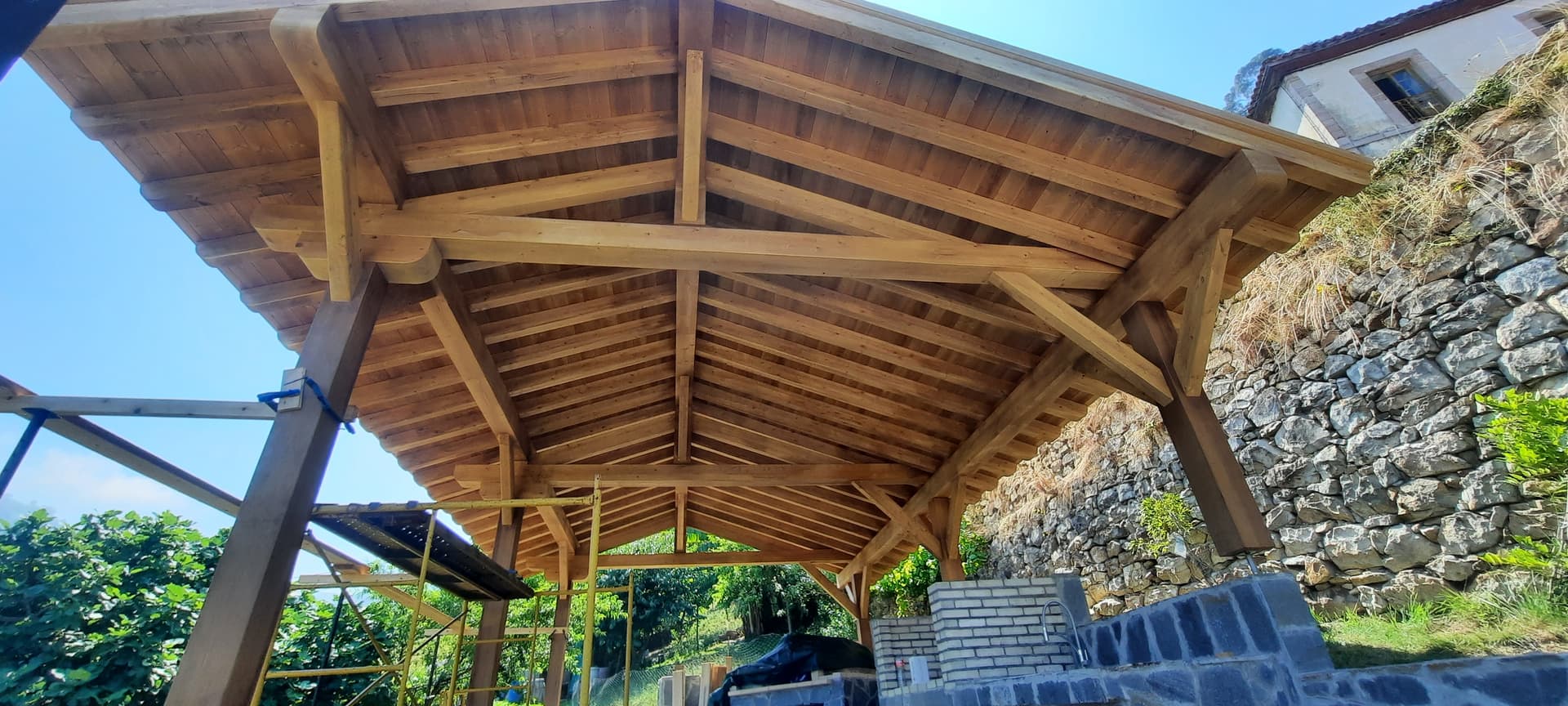

El eterno dilema… alguna vez lo he hecho, pero a veces, las vigas al ser tan pesadas y cogerlas con las eslingas etc se marcan y es difícil de reparar ya que en el momento que tengas que lijar estas jodido para igualar el color.
En este caso de montaje 100% manual el riesgo de rozaduras era muy alto y por eso decidí barnizar después de montar. Subí el airmix a obra y con el compresor pequeño de 25 litros me llevo unas 5 horas dar una mano de impregnante (15 litros) a toda la estructura. De esta forma he podido lijar algunas rozaduras así como tapones para tirafondos que de otra manera no se podía. Ahora falta dar el acabado, que es mas facil que el impregnante, no hay que andar con tanto cuidado.
Siendo así tiene su justificación. Gracias

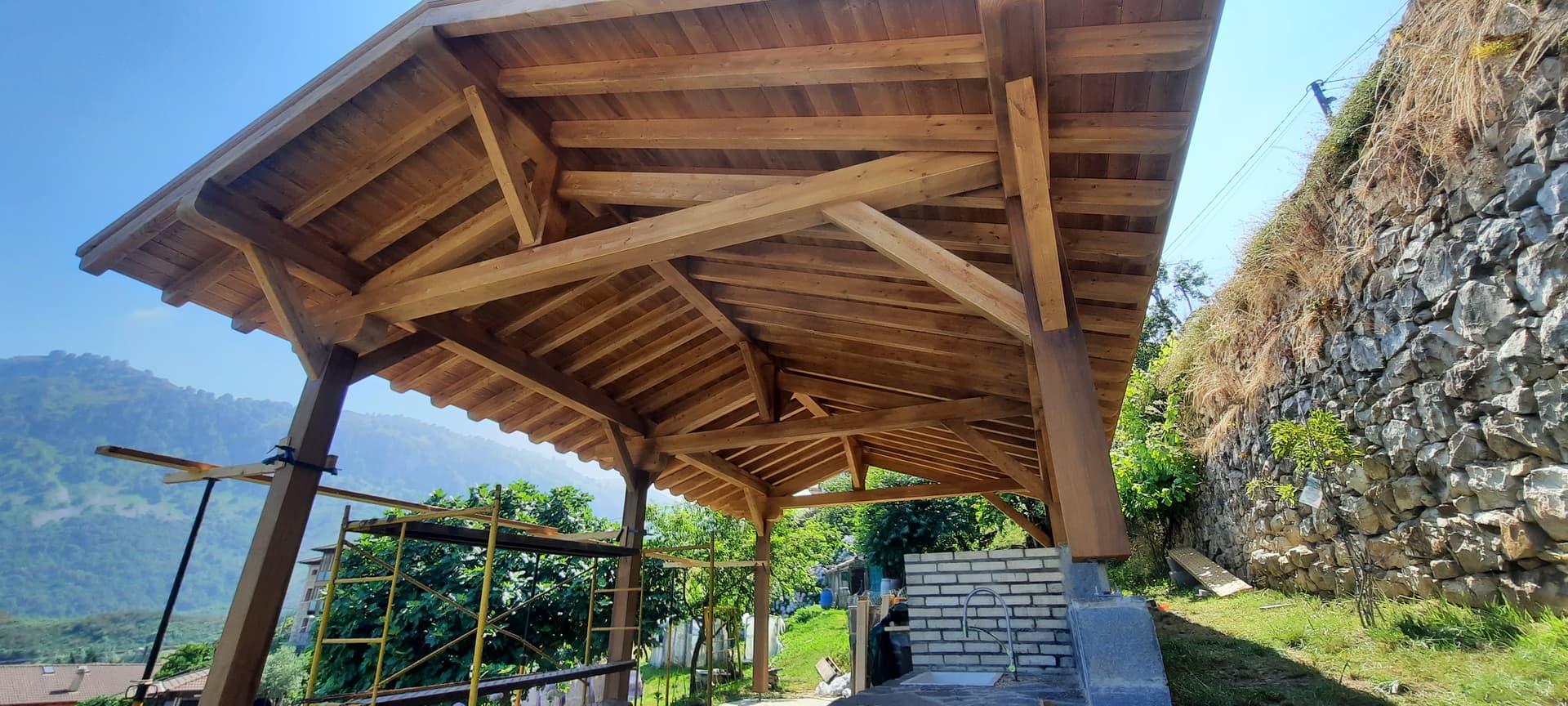

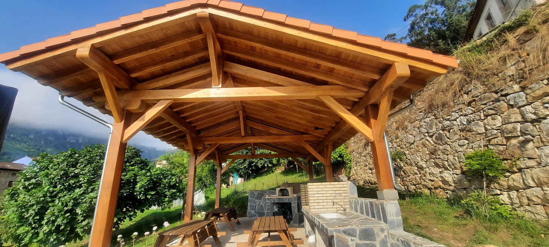

En estas estructuras que van aisladas sobre pilares, (que no van ancladas a un muro) lo que mas respeto da es que siempre tienen algo de movimiento. Esta en concreto, 6 m³ de vigas, 90 m² tarima, cuando este con la teja serán cerca de 8000 kg a mas de 3 metros de altura unicamente sobre 6 pilares. Cuando estas arriba en el tejado y te mueves adrede para comprobar si mueve, ves que si mueve, poco pero se mueve toda la estructura.
Siempre te queda la cosa por dentro de si un viento muy fuerte pueda con ello, que nunca se ha dado el caso, pero a mi al menos me queda ese miedo siempre
Si van a hacer barbacoa, asados, etc ¿ese techo no es una trampa de humos y calor?
Estan previstas dos chimeneas, una para el horno y otra para la parrilla. Aqui en Asturias regamos mucho el campo… como no tengas un techo mal lo tienes
Te lo comenté porque es una estructura que se hace mucho en Brasil en zonas en las que jarrea a gusto. Y vi quemada más de una.

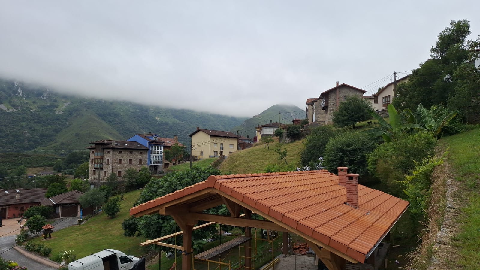

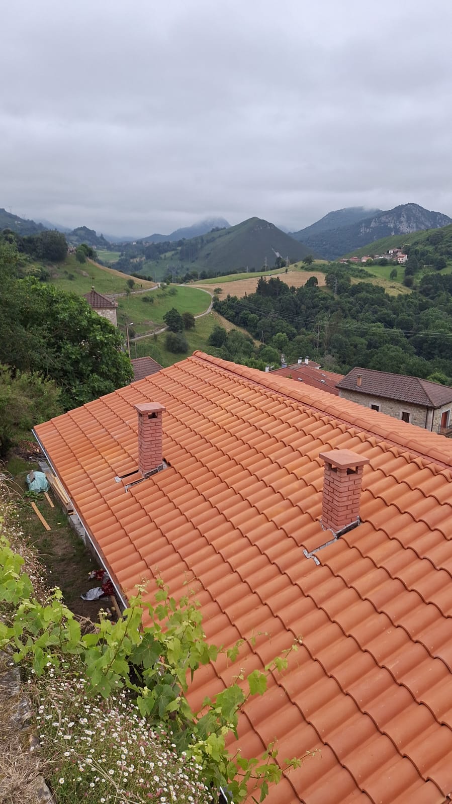

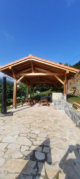

Buenas!! Hoy le hemos dado el toque final. Aqui ya terminado por fin!
Mañana toca descanso y el lunes con mas ganas a taller!!8
Muy bonita.
Por curiosidad, cuanto viene rondando el trabajo si no es mucha indiscreción

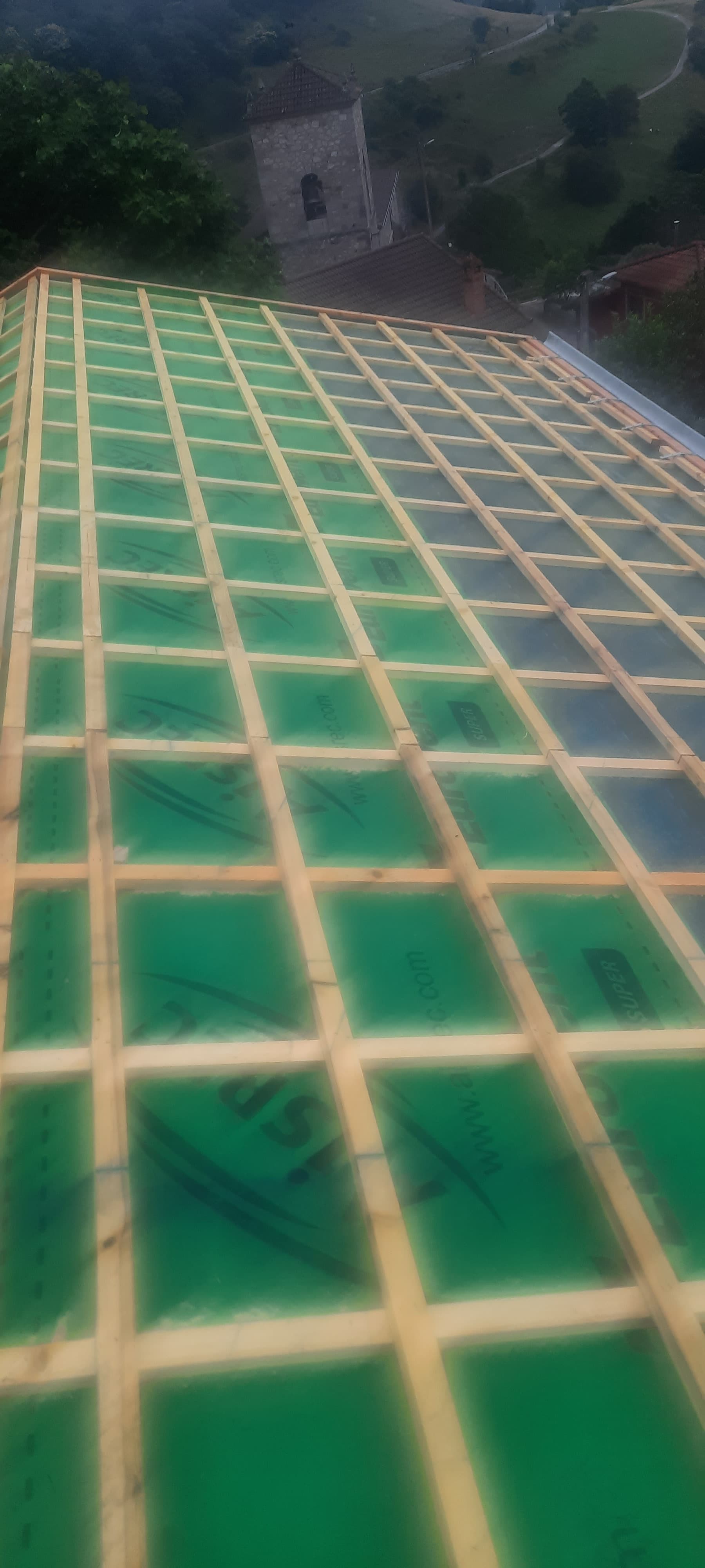

Muy guapa esa cubierta, la teja también la colocas tu? O solo la manta y el rastrel?
En esta ocasion lo hemos hecho todo nosotros. La teja con espuma y la cumbrera sobre rastrel. Las chimeneas son de bloque prefabricado.
@nublotara , la estructura como la ves, han sido 20k. Ha subido bastante el que no entrase un camion con grua al sitio. Hemos tenido que subir todo a lomo, tanto madera como teja!
