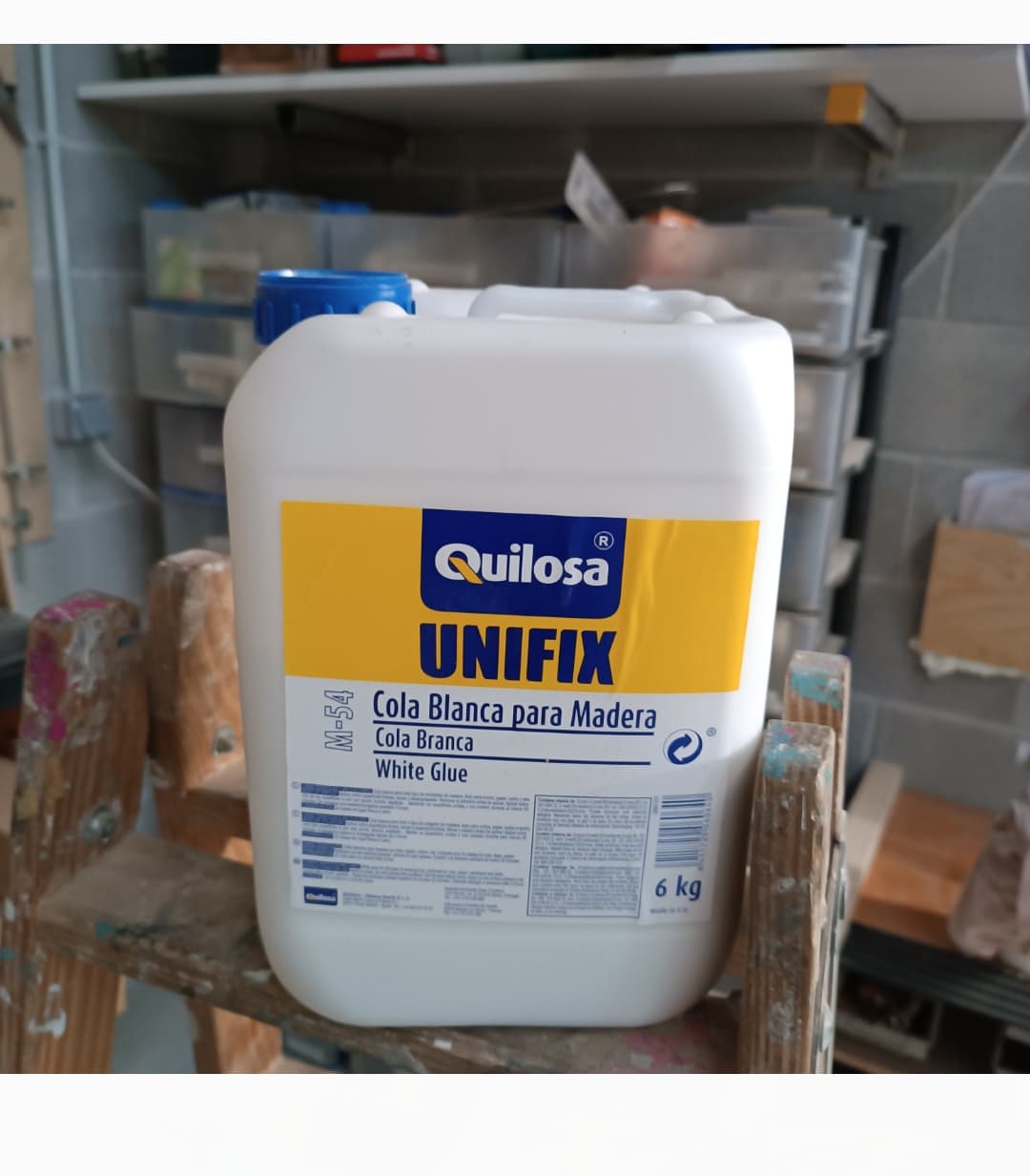

esta es la que tienen a granel en mi ferreteria, entiendo que sera d-2… aunqie en mi caso, todo es interior
Una duda, lo de D2/3… se refiere a resistencia a la humedad no? entonces no tiene que ver con lo resistente de la union?
