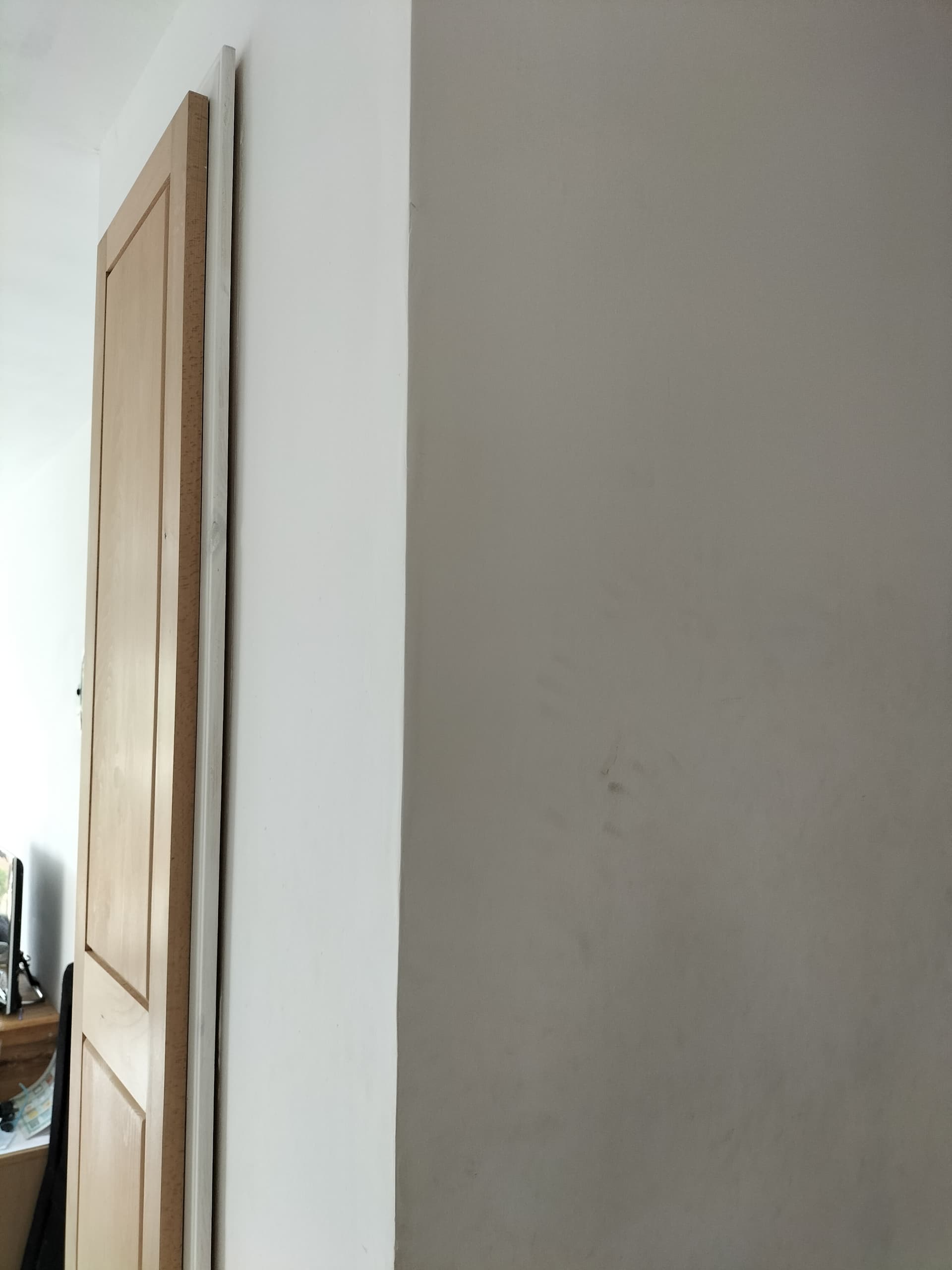

Como arreglaríais este hueco?
¿Como arreglaríais esto?: un vacío triangular de 15mm a su más amplio y unos 180 cm de altura.
Cuando instalé el marco resultó que la pared no es plana. Tengo una pieza del largo adecuado, de unos 15*8mm. Me ocurre varias opciones:
  1. Cepillar esa pieza que tengo a mano, dejando una cuña.
  2. Cortar la cuña usando esta pieza con la sierra de cinta.
  3. Cortar una cuña de una tabla más ancho con la sierra de mesa usando una plantilla
  4. Colocar una tapeta muy fina y quitar lo que sobresale con por ejemplo la argallera.
Creo el último es lo más fácil y rápido, pero más débil y afecta la simetría del marco.
Lo primero seria matar al que hizo la pared… (es broma :rofl::rofl: pero el que puso ese marco los sigue poniendo por ahi y los pone todos asi… una pena)
Yo en esos casos no me complico con poner madera. La culpa no es de la jamba sino de la pared. Como el hueco es muy grande rellenaria primero con espuma lo mas gordo. Despues recorto la espuma un poco hacia dentro y por ultimo sellador acrilico que se puede pintar encima del color de la pared.
Pienso que si el error esta en la pared no hay porque trasladarlo a la jamba colocando un suplemento sino que se debe quedar el error en ña pared

Muchas gracias Ángel. El culpable de la pared, desafortunadamente soy yo! jaja el sellador lo deja liso? En mi experiencia la superficie de la espuma es muy rugosa.
:rofl::rofl::rofl::rofl: pues como diria uno que yo me se… ¡¡Al barranco!!
La espuma es para tapar hueco. Lo recortas bien adentro y despues sellador acrilico. Luego lo pintas. El sellador es como la silicona, queda fino
El problema es que con el pedazo de hueco si te dedicas a rellenar con sellador vas a gastar 4 cartuchos.
Tal como te indica @Angel, rellena espuma tipo para pegar jamba que rellena y no espande tanto como otros, después con cartucho de sellador para pintar hay uno muy similar al aguaplast que después de darlo con el dedo le quitas el es esceso. Pon cinta en el canto del cerco.

Yo optaria por hacer una cuña ,y encolarla a la jamba, creo que seria de la forma que menos se notaria.

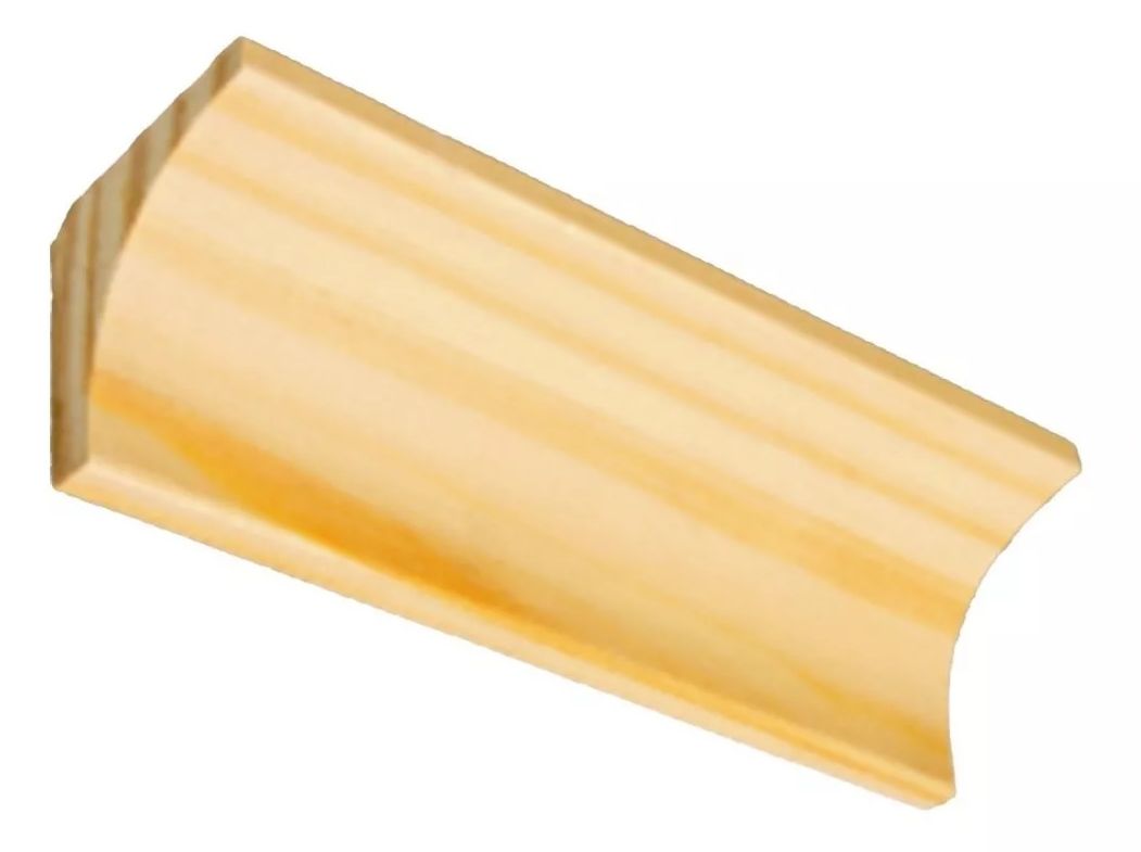

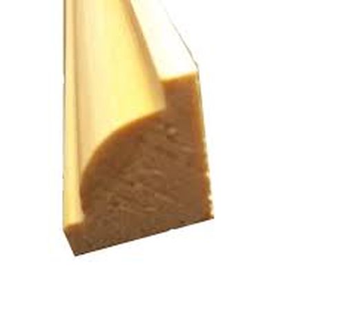

y una moldura ? o contramarco ?
algo así
o así
moldura 2
Yo, por joder no más…
Haria un poco de pasta de agarre de la de colocar pladur y taparia la grieta. Cuidar de que quede por dentro sin sobresalir . Dos, tres cervezas hasta que seque y terminar con pasta fina o aguaplas.
Lijar poquito y pintar…
meter ahi una cuña, qie ese corte tampoco va a ser perfecto, qieda peor.
Yo hago igual, espuma de poliuretano para rellenar, la corto a ras, la aprieto con los dedos un pelin, y sellador, blanco, que es flexible y no agrieta, es como mejor queda.
Ese, era el secreto.
Yo iba a decir sellador acrílico, pero lo que comenta Ángel de aplicar antes espuma en huecos grandes es muy buena idea. Eso sí, como te dicen, que no sea de la que expande tanto.
Un consejo, una vez apliques la masilla acrilica, la puedes aplanar/adaptar al hueco con una esponja ligeramente humedecida, queda perfecto.

Tendría que hacerlo por ambos lados y quedaría muy poco simétrico. El otro lado es mucho más plano
