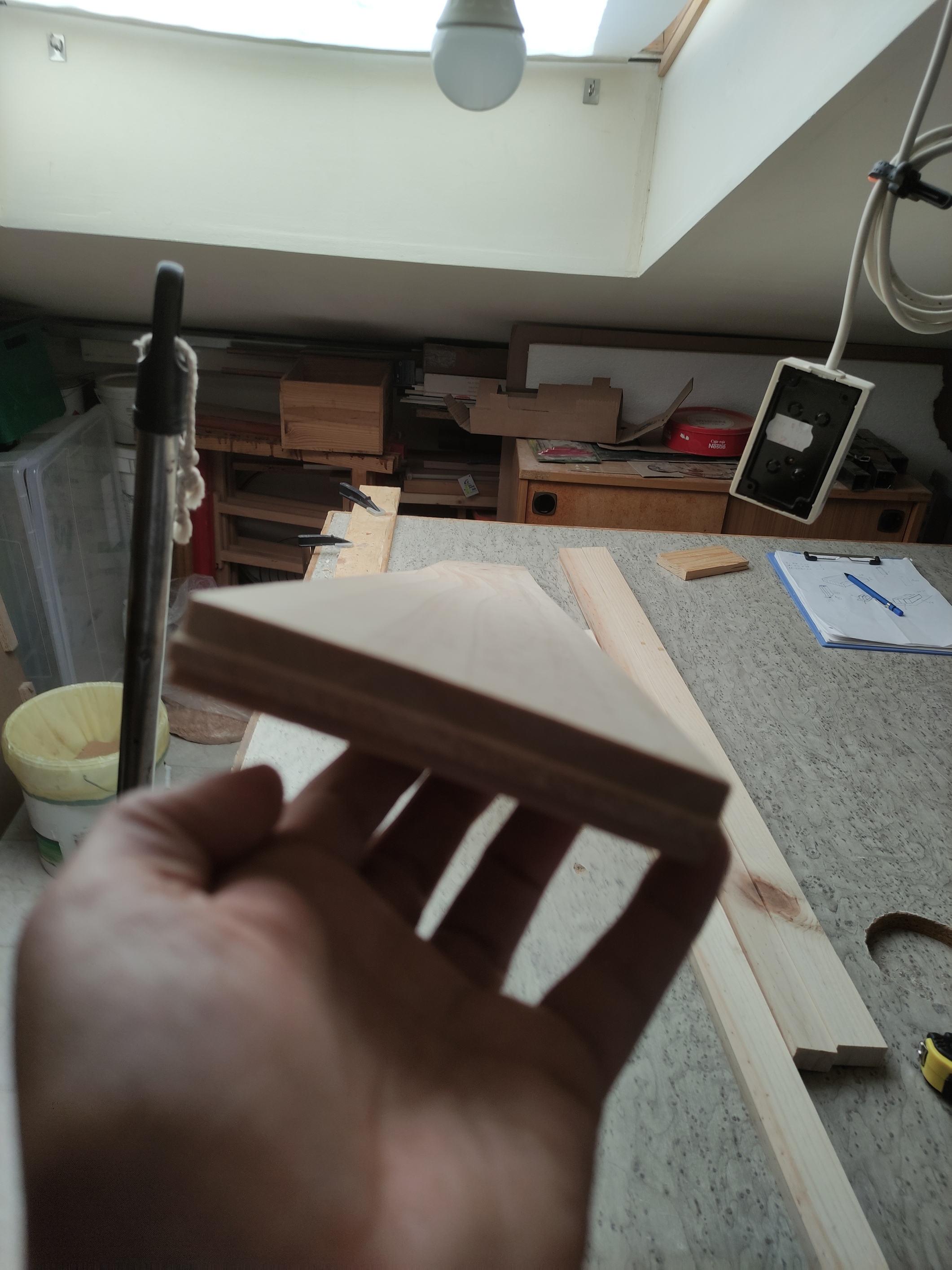

De la mesa me sobraron algunas tablas, aparte las que estaban más alabeadas, y me ha dado por cepillarlas para dejarlas lo mejor posible.
Empecé por un retal de unos 90 cm de largo por 12 de ancho. Estaba bastante retorcido y como la intención era sacar tres listones, los corte lo prime de todo pensando que también sería más fácil cepillarlos.
No se si eso ha sido un error.
Para cepillar he puesto el listón de canto y con una regla lo iba comprobando. El problema ha venido para las caras si pillaba un lado estropeaba el otro y a demás no tenía claro por donde empezar. Y colocarlos retorcido y en una mesa no acompaña maa
