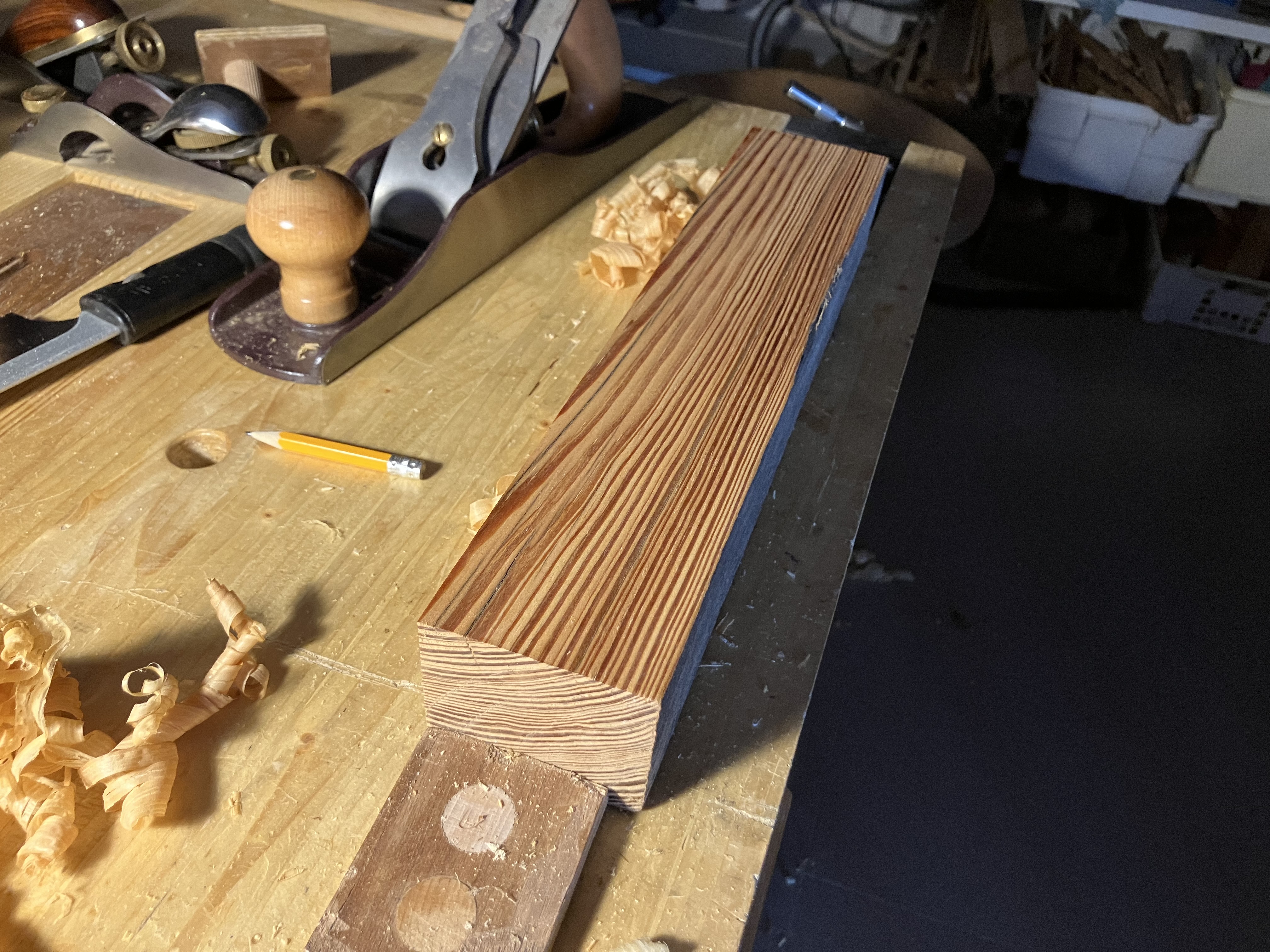

Cómo cepillo esta madera?

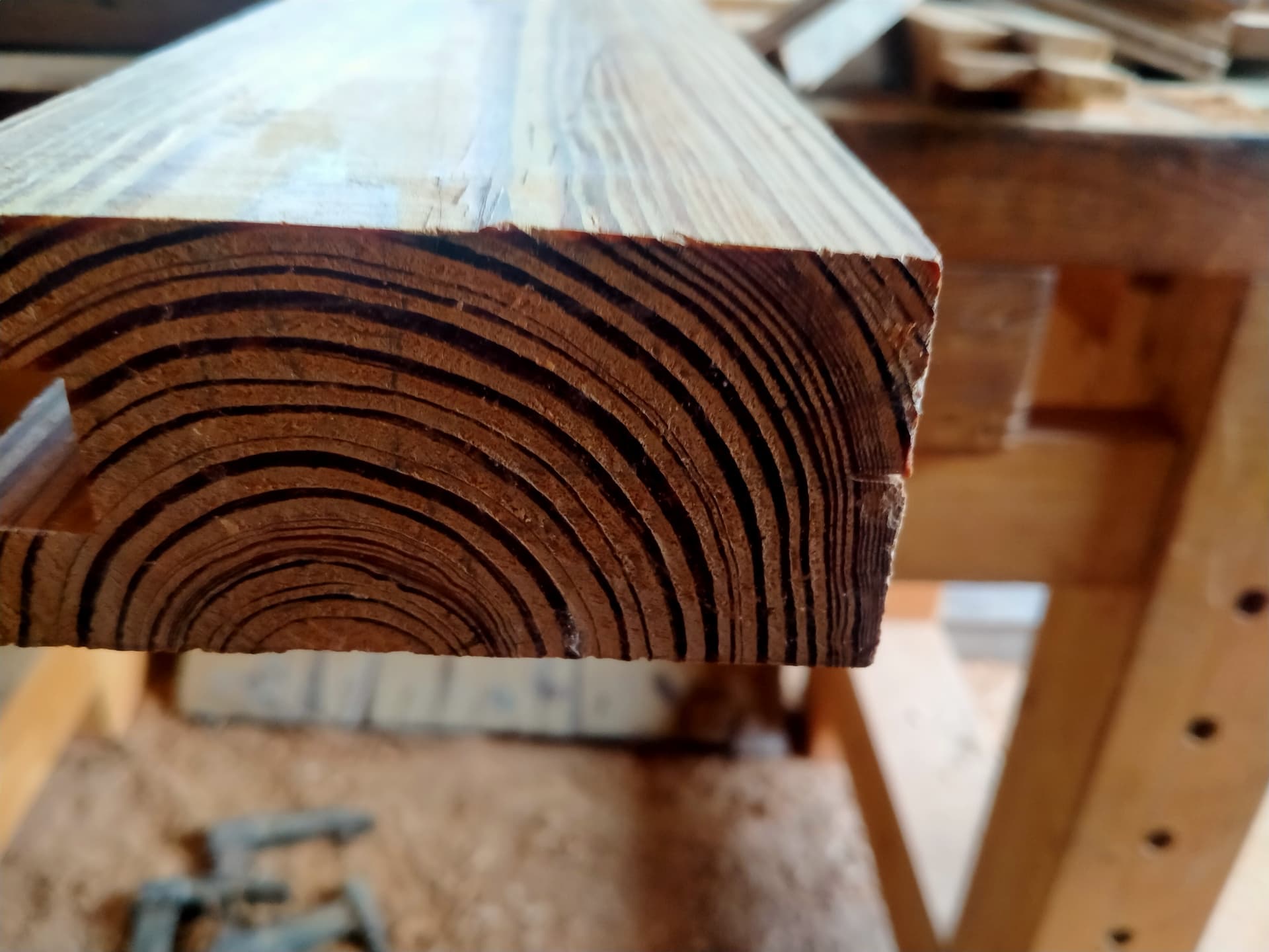

Saludo de nuevo compañeros, debido a mi escasa experiencia en el uso de maderas más allá del típico pino me encuentro, a veces, con dificultades técnicas en el uso de algunas herramientas.

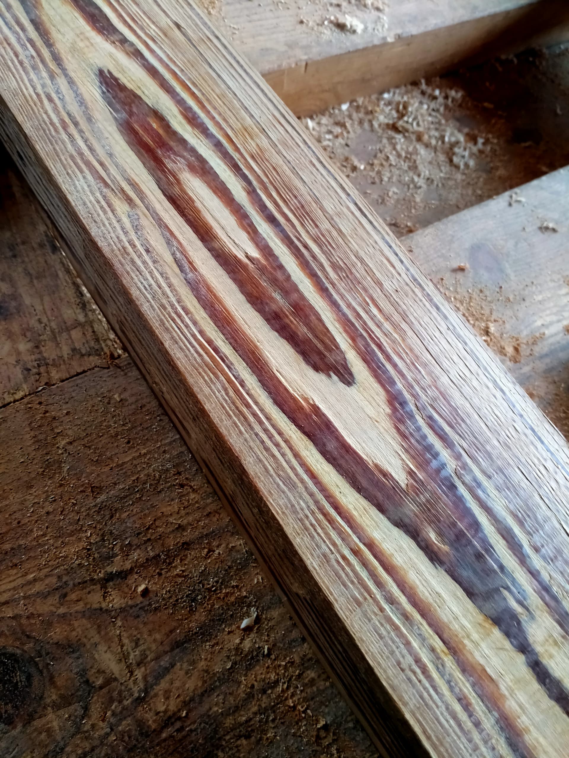

La madera de la foto creo que es pino tea o mobila, y tiene unos anillos enormes de resina.
Mi problema es que no puedo cepillarla con los cepillos manuales que suelo usar, la cuchilla resbala y no se clava. El cepillo eléctrico hace algo de trabajo pero también le cuesta.
Os quería preguntar si tenéis alguna explicación del porqué y alguna solución si la tiene.
Muchas gracias, un abrazo.

Es Mobila y no tiene que resultarte difícil de cepillar.
Como siempre con la herramienta manual: afila, afila y afila.

El afilado es lo principal. Ya puedes tener la mejor herramienta que si no esta bien afilada no sirve para nada.
Entonces mejor afilado simplemente, sin cambiar ángulo de bisel, cama del cepillo a 45 grados. Lo digo porque con el cepillo que no me trabaja en esa mobila sí puedo cepillar en otras maderas aparentemente bien.
En principio con una cuchilla bien afilada no te tiene que dar ningún problema cepillar esa mobila.

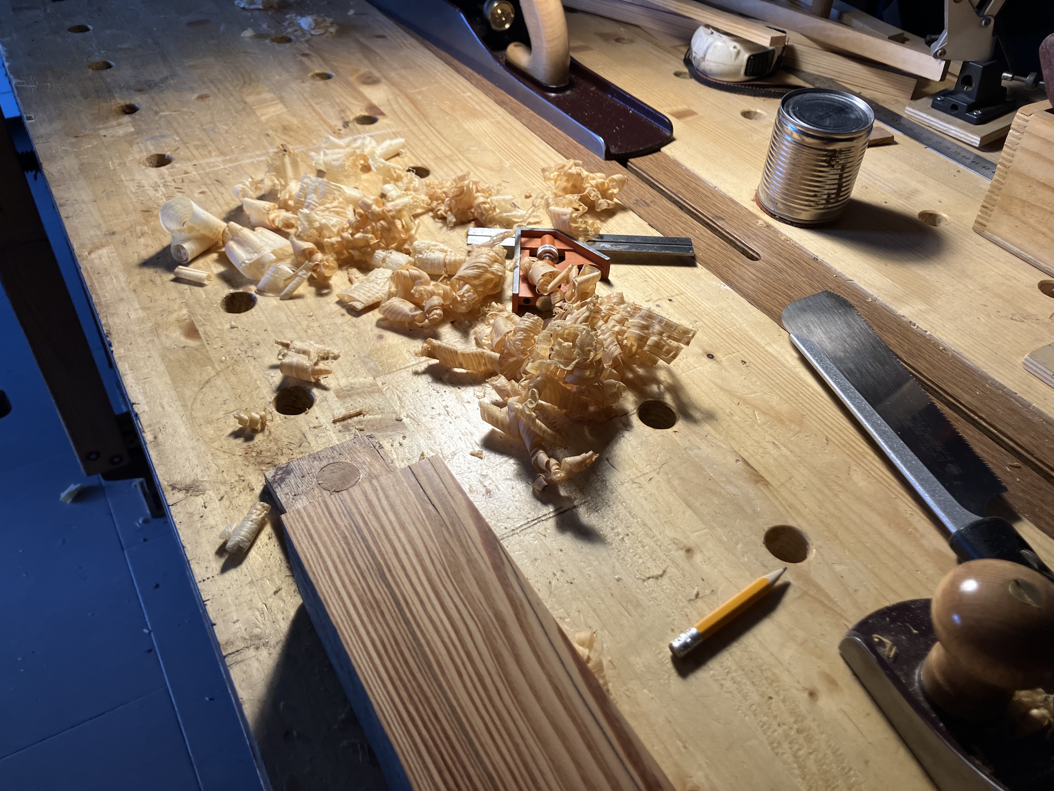

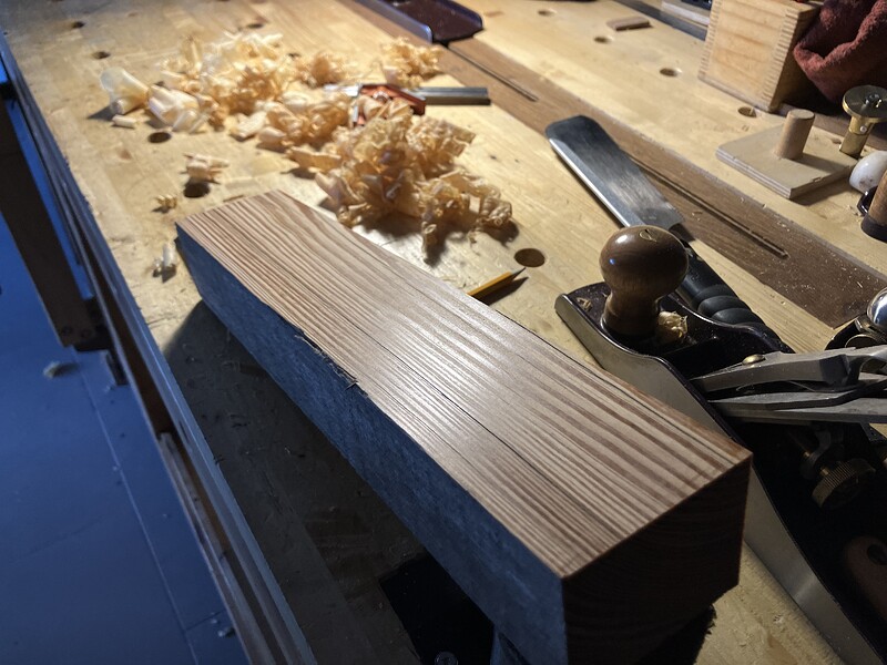

Hoy me he dado cuenta lo mal que estaba afilando. Lo único que hacía era pasar la rebaba de un lado a otro y terminaba incluso cepillando con ella, con lo que después de dos pasadas se plegaba el filo o se mellaba.
Por primera vez he conseguido cortar una hoja de papel con la cuchilla para comprobar el afilado.
En la mobila la cuchilla ya agarra. Aun así me gustaría perfeccionar el afilado ya que lo he hecho muy a pulso…

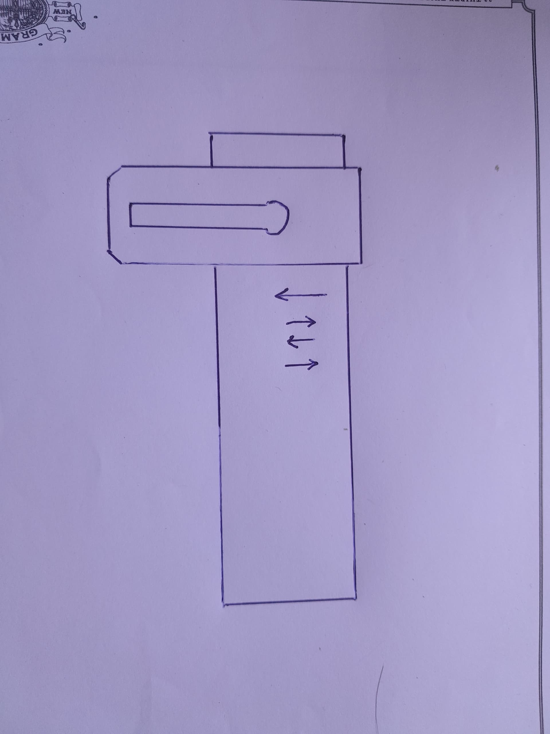

Para quitarla tienes que apoyar el dorso de la cuchilla en la piedra mas fina y EMPEZANDO DESDE EL EXTERIOR de la piedra como te muestro en el dibujo tienes que hacer movimientos desde fuera hacia adentro y de izquierda a derecha. La cuchilla siempre perfectamente apoyada en la piedra. Con tres o cuatro pasadas la rebaba ya habrá desaparecido.
