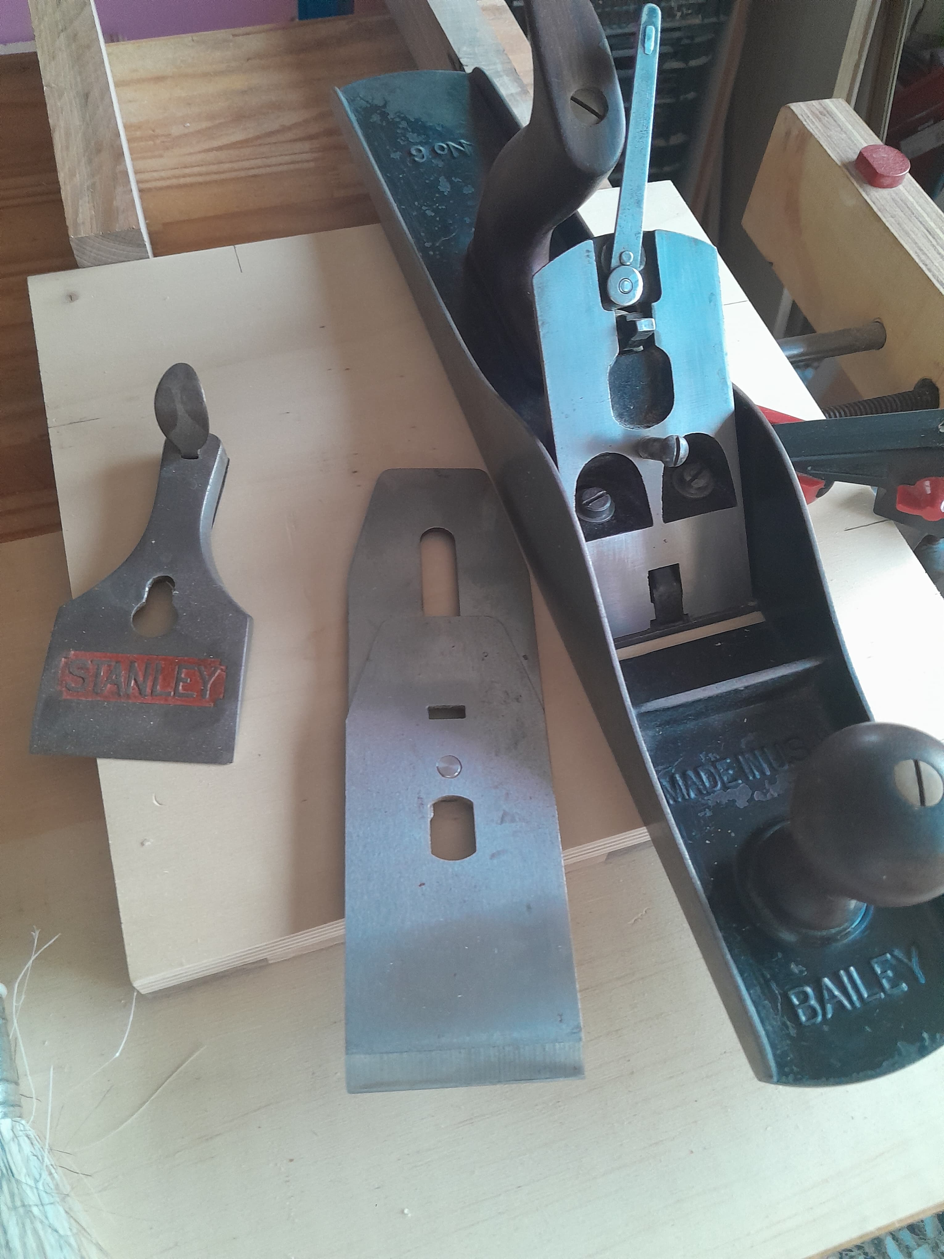

Cómo cepillo esta madera?
Le cambié cuchilla y contrahierro

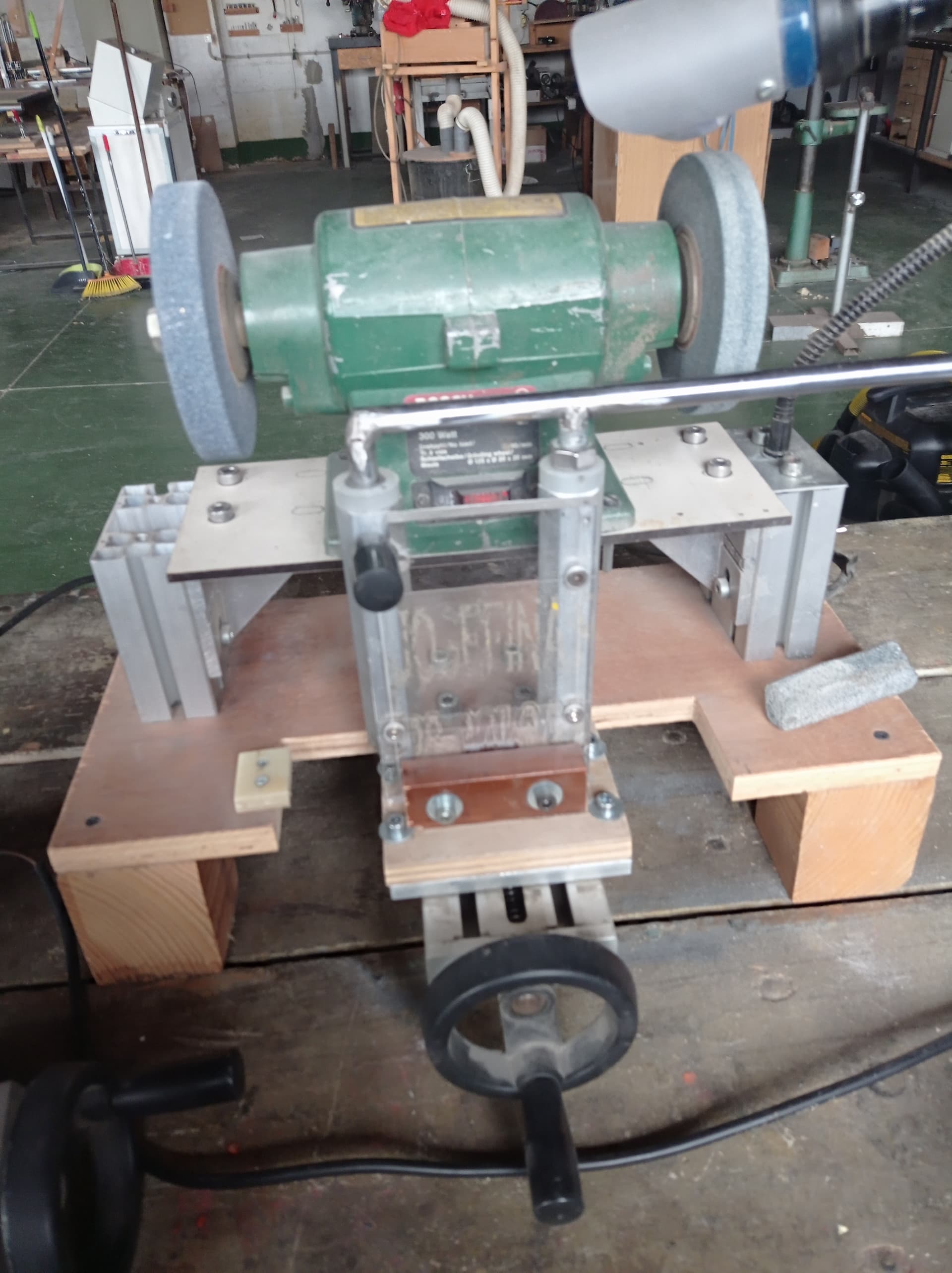

Mira mi nueva Tormex como es, para mi es muy apta. No tengo paciencia y quiero resolver las cosas para ayer.
Si te fijas le hice un soporte elevable como el de Tormex y con el manubrio consigo el angulo del filo.
A 3000 RPM con precaucion y agua resuelvo pronto. Dos granos a elegir.
Tanta prisa y asi me salen los trabajos. :rofl: :rofl:
No me descarga la imagen, la pondre en otra ocasion.

Gracias por el consejo. Mi experiencia es más en estructura de madera en construcción y hasta ahora para cepillar alguna viga de pino o roble no he necesitado grandes filos. Pero estoy haciendo un portón con madera de mobila y me he encontrado con los problemas que ya os he contado estos días.
Vuestras aportaciones me han resuelto muchas dudas.
Lo que del plegado del filo después de usarlo creo que se ha debido a la brusquedad con que hacía las pasadas. A veces hasta tomo carrerilla para embestir la madera con el cepillo, qué loco!!

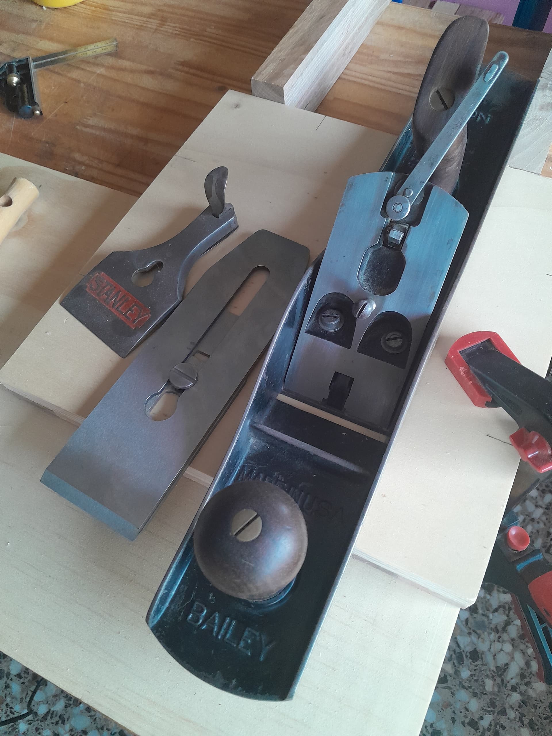

Esta es la imagen que no cargaba.
Con un buen filo no creo que fuera necesario.
Es decir, pino también.
