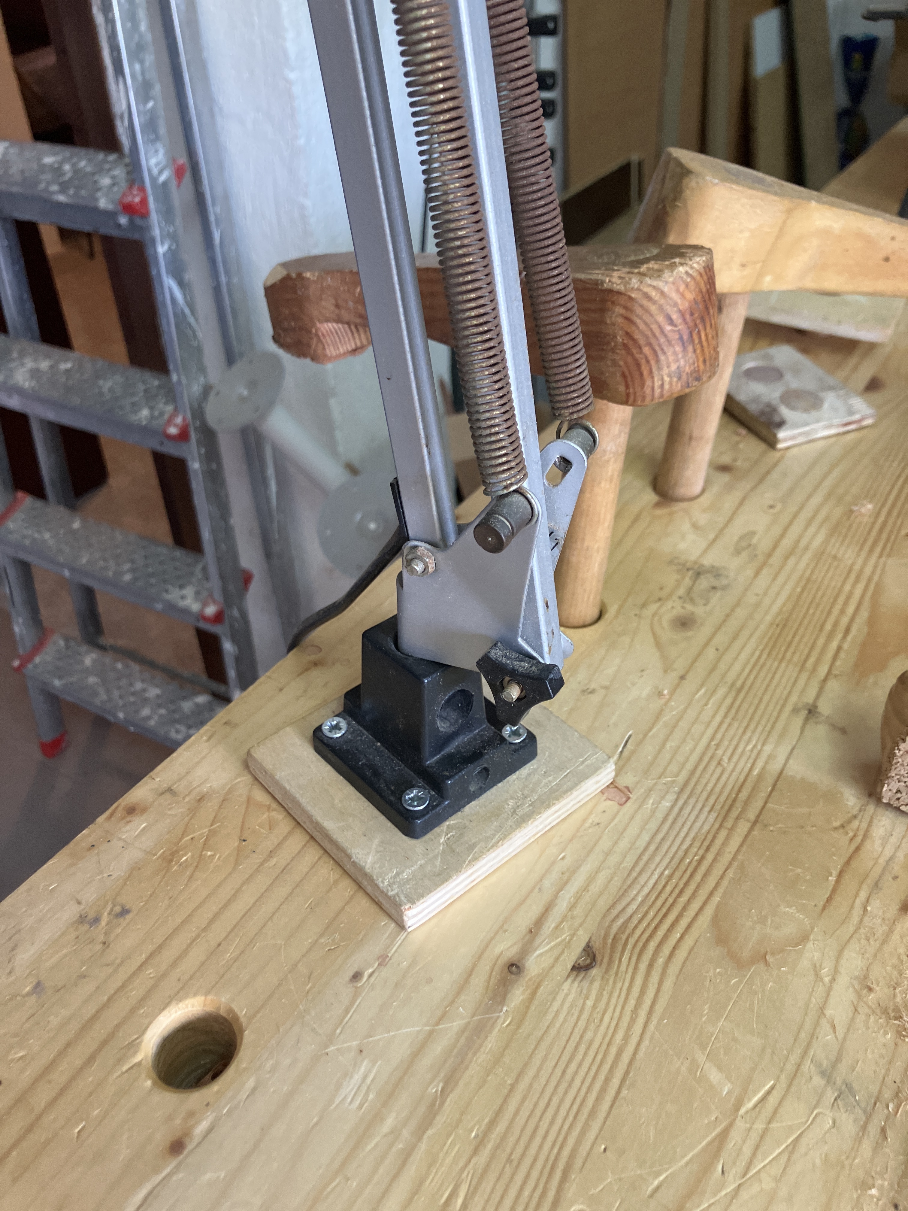

Yo lo tengo puesto así, de ese modo lo cambio de sitio con facilidad en cualquier agujero del banco, que es como un gruyere.

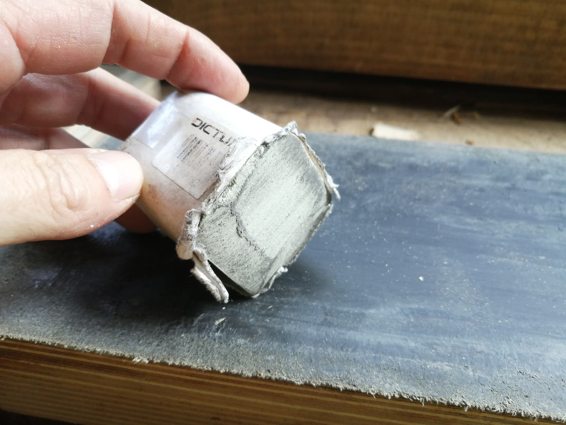

El cuero con el pulimento equivale a 15.000 grit. A mi me va muy bien como dices
Y que pasta de pulimiento usas?

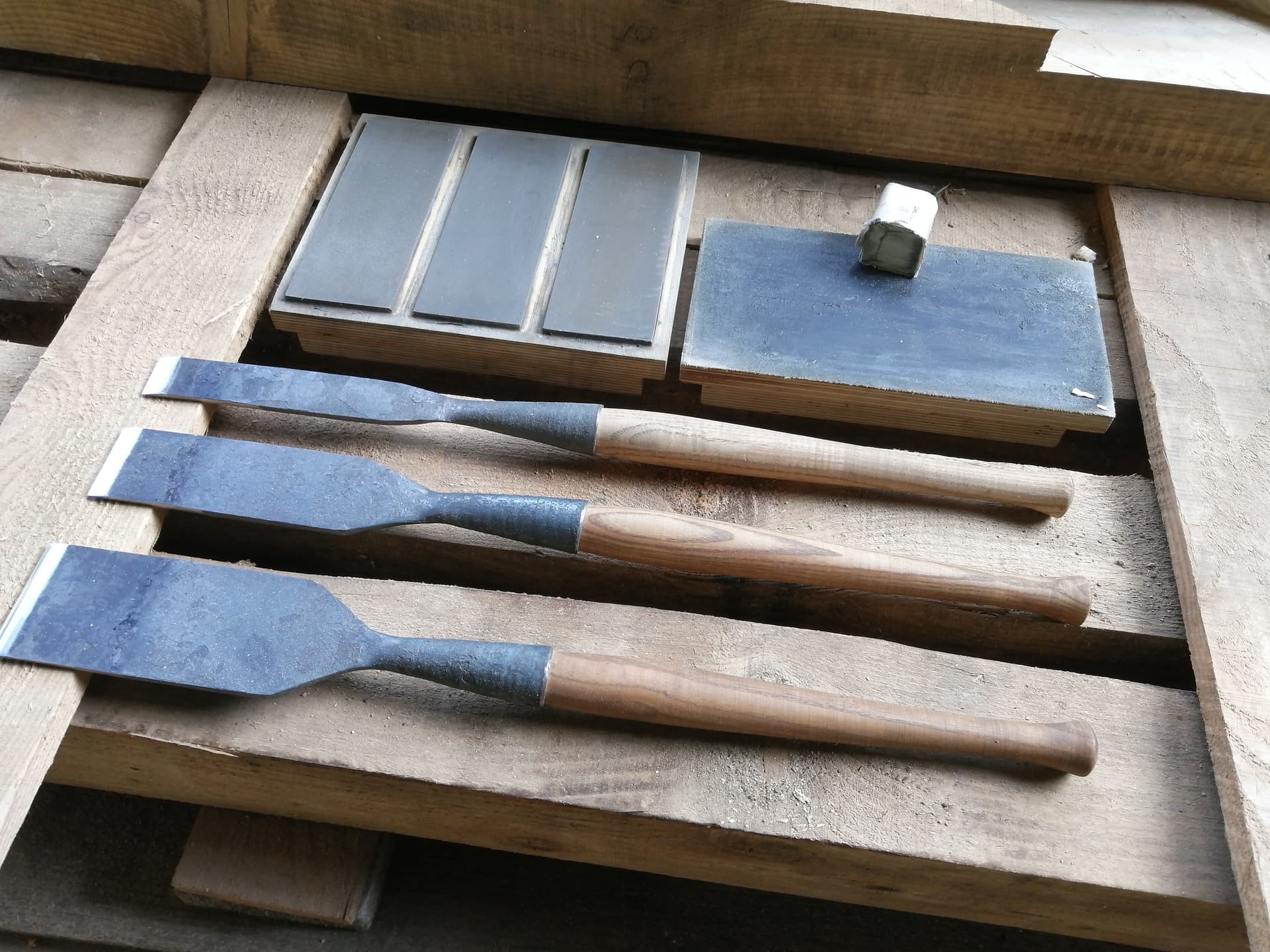

Este es el sistema de afilado que utilizo, a mi me va muy bien, rápido, en 5 min tengo filo fresco y perfecto en cualquier herramienta manual (que haya sido previamente preparada claro)
La pasta que utilizo es la verde, la compre en dictum.
Después de pasar el bisel por las 3 piedras de diamante, a pelo, sin soporte, le doy hasta que siento la rebaba con el dedo, en cada una. Luego me paso al cuero con el pulimento. 40 pasadas hacia atrás por el bisel, 20 por el dorso, y suelo repetir reduciendo 20 y 10…me apoyo el bisel en la uña y si engancha, esta listo para cortar jamon!!!
¿ estos son los formones que comprastes al Ucraniano ? ¿ que tal acero son ?
