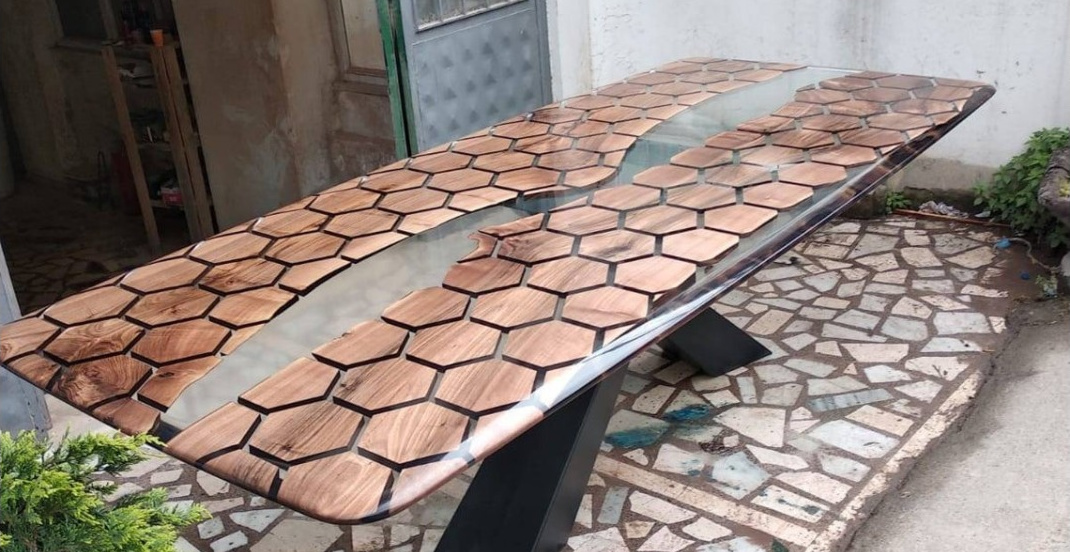

Algun consejo para cortar tablero de madera de unos 3.5cm de grosor en hexagonos?
Tenia pensando hacer una mesa parecida a esta:
Ahora que lo pienso a lo mejor 3.5cm de grosor es demasiado, no?

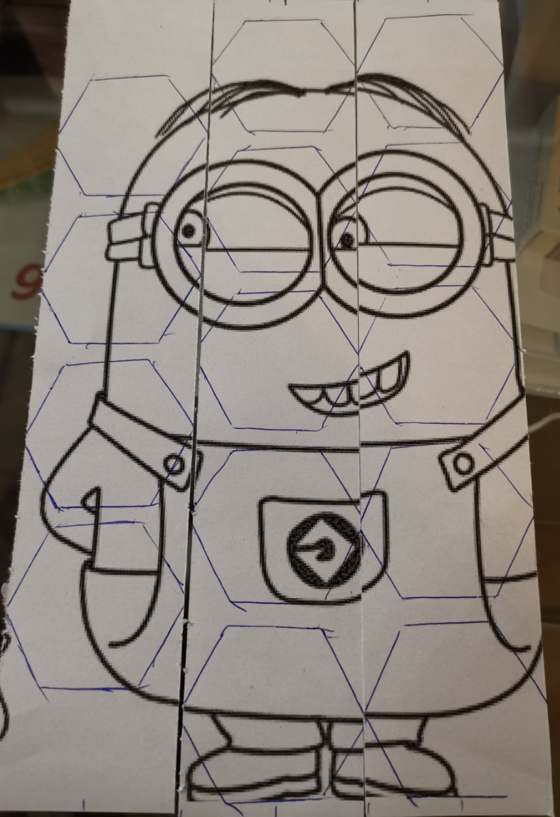

Justo esos videos he visto, pero el resultado es lo que pasa en 1 de ellos:
Creo que no se puede conseguir que la veta vaya en linea. Ahora si eso imprimo por la impresora una imagen y pruebo, pero dudo que pueda hacerlo con cortes en linea.
Este es el que tenia en mente.

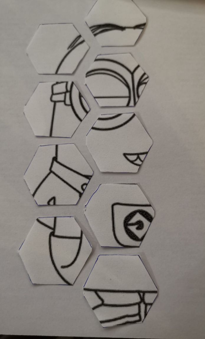

Estoy probando:
Y como bien podeis ver, la parte de la izquierda es la que, a lo mejor podria tener sentido, en el caso de hacer cortes verticales. Pero la parte de la derecha con el centro, seria imposible, pues el dibujo se desplazaria.
Luego os muestro el resultado
Tiene pinta de que la parte de la izquierda podria pasar desapercibido:
Pero aun asi no se si me convence, pues la perdida minima que habria para hacerlo asi, seria de 1/4 del diametro del circulo interior del hexagono, para que puediera cortar verticalmente y que la beta medianamente cuadrase.
Bueno, ademas de que el montaje final estaria mal hecho, pues los vertices de los hexagonos tendrian que estar en la vertical, y el problema ahi no se notaria mucho, dado que son 4 lineas, pero en una madera con veta, el dibujo se veria desplazado, pues al fin y al cabo estas desplazandolo

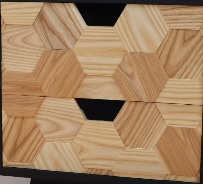

Por cierto que tipo de madera diriais que es la de la foto original que puse al principio?
