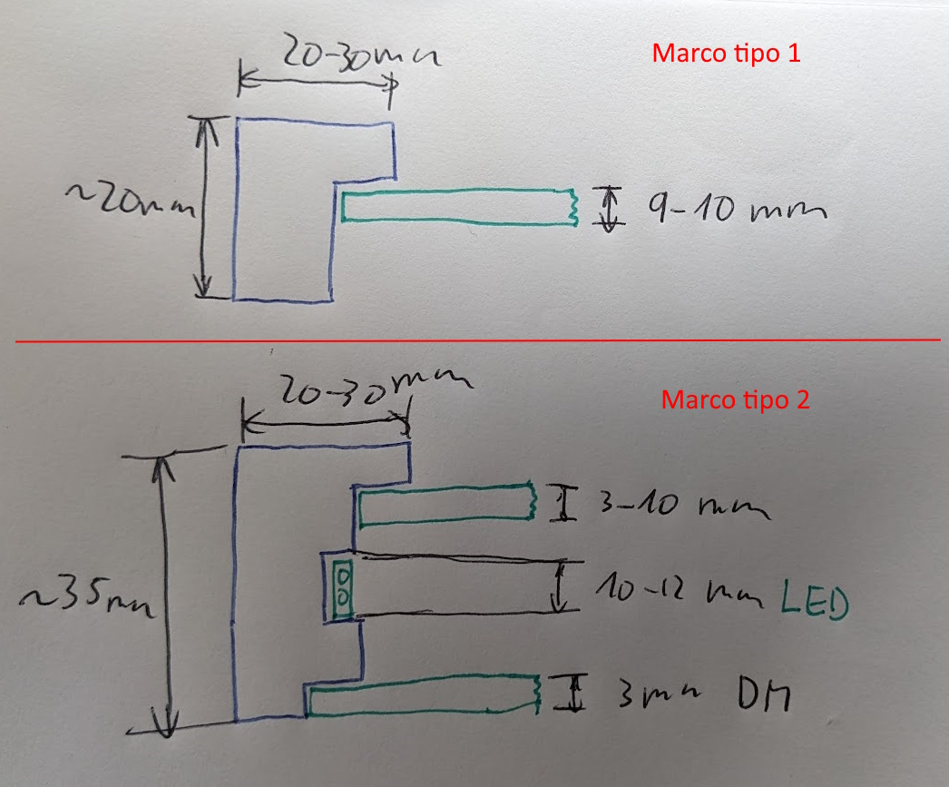

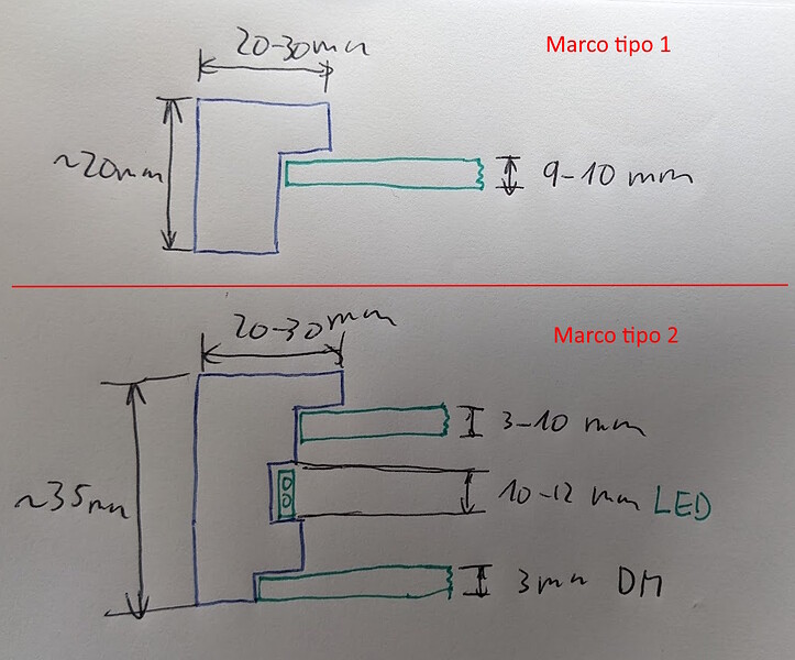

Marcos de madera. En concreto dos tipos. Uno para poner unas láminas de contrachapado y otro que además lleva una tira LED (y un panel trasero para tapar).
Aquí adjunto unos croquis:
Son vistas de corte. En azul el marco y en verde las laminas (son 3 de 3 mm cada una).
En el tipo 2 añado una tira LED (tiene una ranura, pero para simplificar seguramente no se hará) y otra lamina trasera para cerrar de DM.
Había pensado en (para el tipo 1):
  • Comprar listones de 20x20 de pino
  • Con ayuda de una fresadora rebajar el hueco donde va la lamina (tal vez con una sierra circular de mesa?)
  • Cortar las 4 barras del marco a 45º con una ingletadora.
  • Pegar las 4 barras
  • Graparlas
  • Finalmente pegar la lamina y quizás un clavo o grapa para fijarlo mejor?
¿Qué os parece?

El tipo 2 lo veo complicado, hay poca superficie para la fresadora, tendrás que probar con fresas en forma de T para apoyar la base en el lado que no fresas.

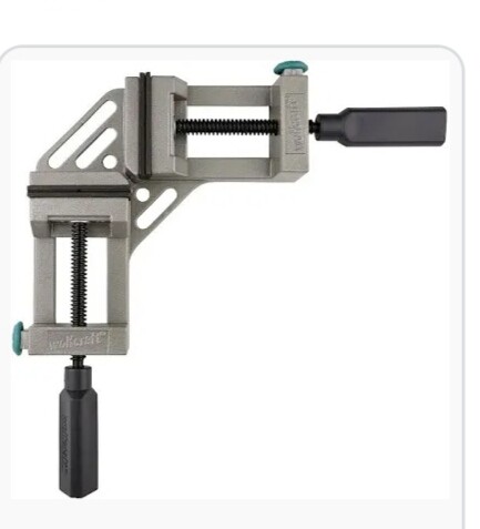

Luego al encolar, hay que apretar.

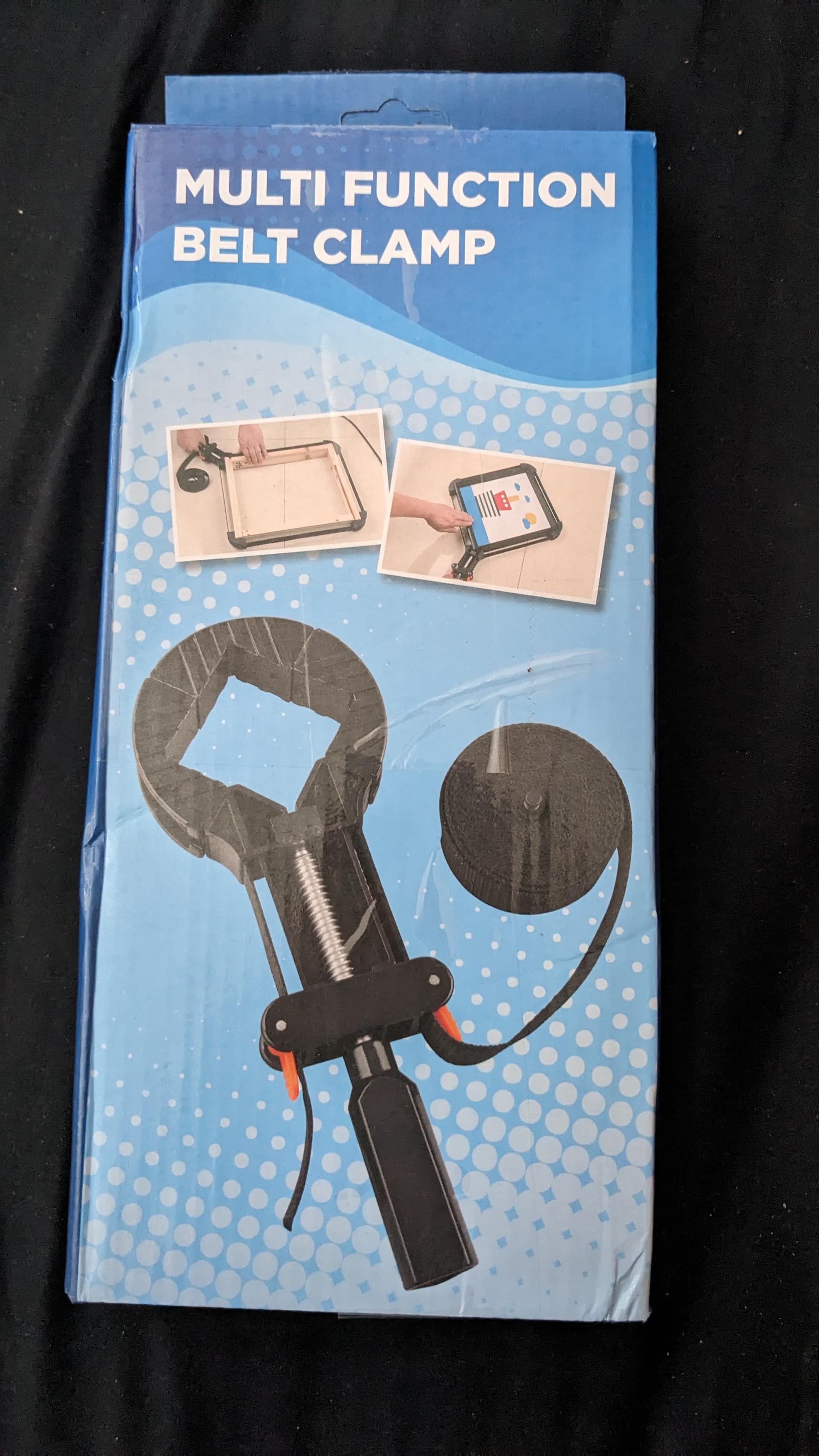

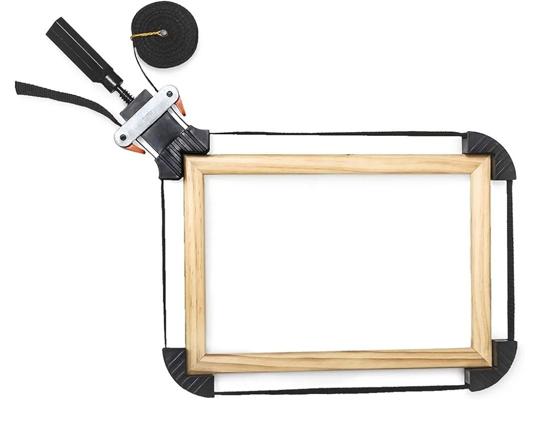

Me haría con un sargento de silla, o de cinta:
Urko los hace buenos.
El de Stanley va bien para cosas grandes , para tabla fina lo dudo (o habría que surelevarlas para que esten centradas).
Pero preparando una plantilla, porque aunque parezca genial en la foto (el ancho del marco corresponde al de las escuadras), se escuren, es un coñazo ajustarlos por lo aparatosas aunque pequeñas que son las escuadritas, cuando tienes una ,se te escapa la otra…mientras se te va secando la cola…

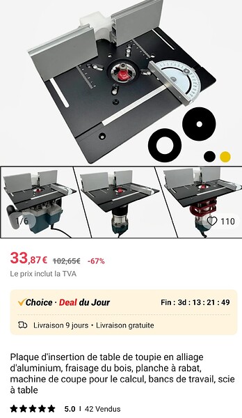

Para el tipo dos la idea sería fijar la fresa boca abajo en una mesa y con una tabla a modo de tope ir pasando los listones. O mesa de fresado como comenta jguirao
@jguirao Sí, parece que la caja de ingletes con sierra es la mejor opción para empezar. Económica y fácil. ¿Alguna recomendación para una mesa de fresado? Es muy buena idea, la mesa directamente en vez de la fresadora. En el otro post se mencionaba algo de Ali Express pero no he encontrado nada en el foro buscando.
¿Te refieres a esto con los sargentos para ingletes?
Justo lo compre la semana pasada.
Para el refuerzo de los ingletes había pensado grapas en U. He visto alguna cosa original en videos, pero hace falta maquinaria y conocimientos, de momento empiezo con algo básico.

Mira, creo que con la Makita que te comenté, en 70 en vez de 130, poacas de aluminio de los chinos y cuatro tablas tienes algo mejor por el mismo precio.
Fresadora buena cuando necesitas , y mesa soluda cuando necesitas.

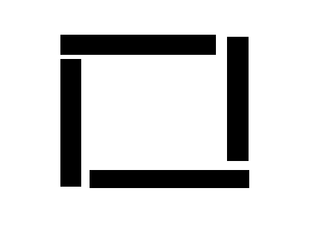

Tambien he pensado que para no complicarme podría hacer los marcos sin inglete, tal que asi:
El DM sería luego pintarlo, creo que se suele usar pintura de pouliretano que le da dureza para no dañarla con un golpe. Lo malo es lijar los cantos para que quede bien.
Sargentos de 90 grados.

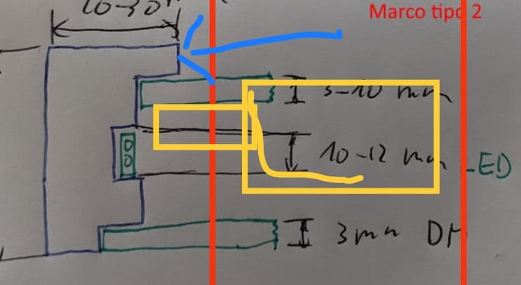

Lo que te decia de la fresa tipo T es porque tanto en mesa como en sierra, tu cortas por la cara que apoyas. En los últimos rebajes te queda una zona muy estrecha y es fácil que se te tuerza.
El dibujo abría que girarlo 90 grados, lo rojo es la mesa, lo amarillo la fresa y fresadora, y lo azul es la zona que te digo que te queda de apoyo.
Screenshot_2023-08-29-00-48-23-429_com.android.chrome
Seguramente te he liado más que ayudado con ese dibujo.

Puse placa aluminio Makita, y me salieron muchos.
Casi todo igual cambiando, añadiendo , quitando accesorios.
Si has mirado la fresadora, veras que se quita el bloque del cabezal con una palanca.
Y que tiene un sistema de cremallera para subir y bajar.
Lo suyo es dejar uno fijo y tener otro cuando la usas para recortar los cantos.
Por todo eso este tipo de fresadora creo que es mas interesante para lo que te propones.

Me he liado un poco con el dibujo. Voy a empezar con el tipo 1 con la mesa de Aliexpress y la fresa de Amazon Katsu. Y luego la caja ingletadora. Es una inversión inicial asumible y si la cosa funciona me planteo comprar equipamiento más profesional.
