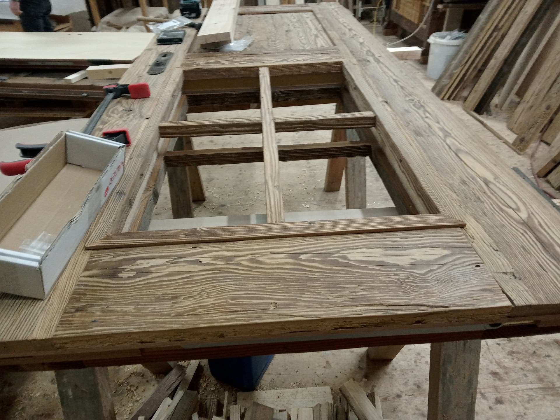

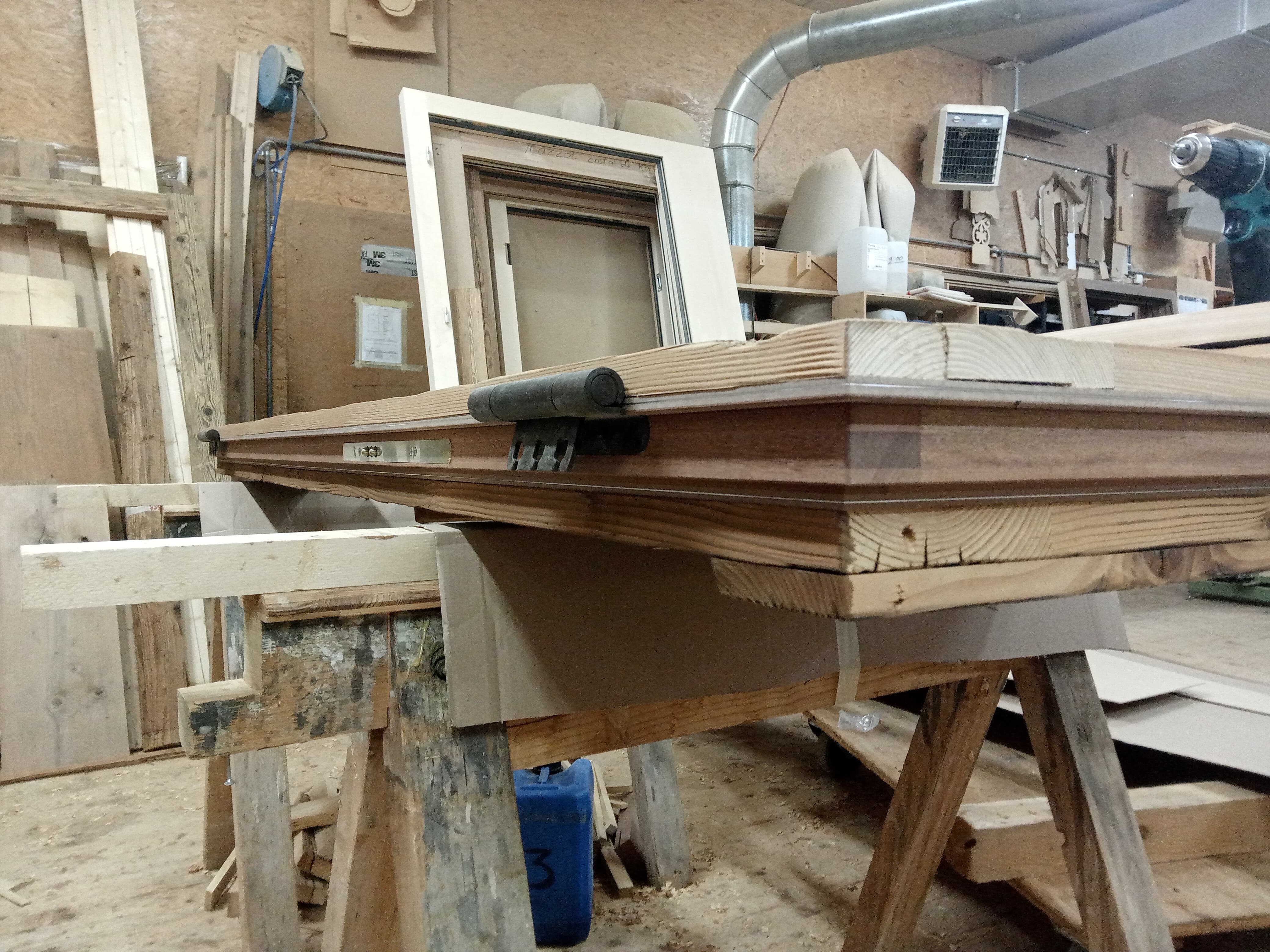

Como hariais esta puerta?
Si, eso ya he visto, pero entre que no explican ná de ná y que hay que pedir a suiza…
Yo si no me entiendo con los comerciales me echa un pelin patrás

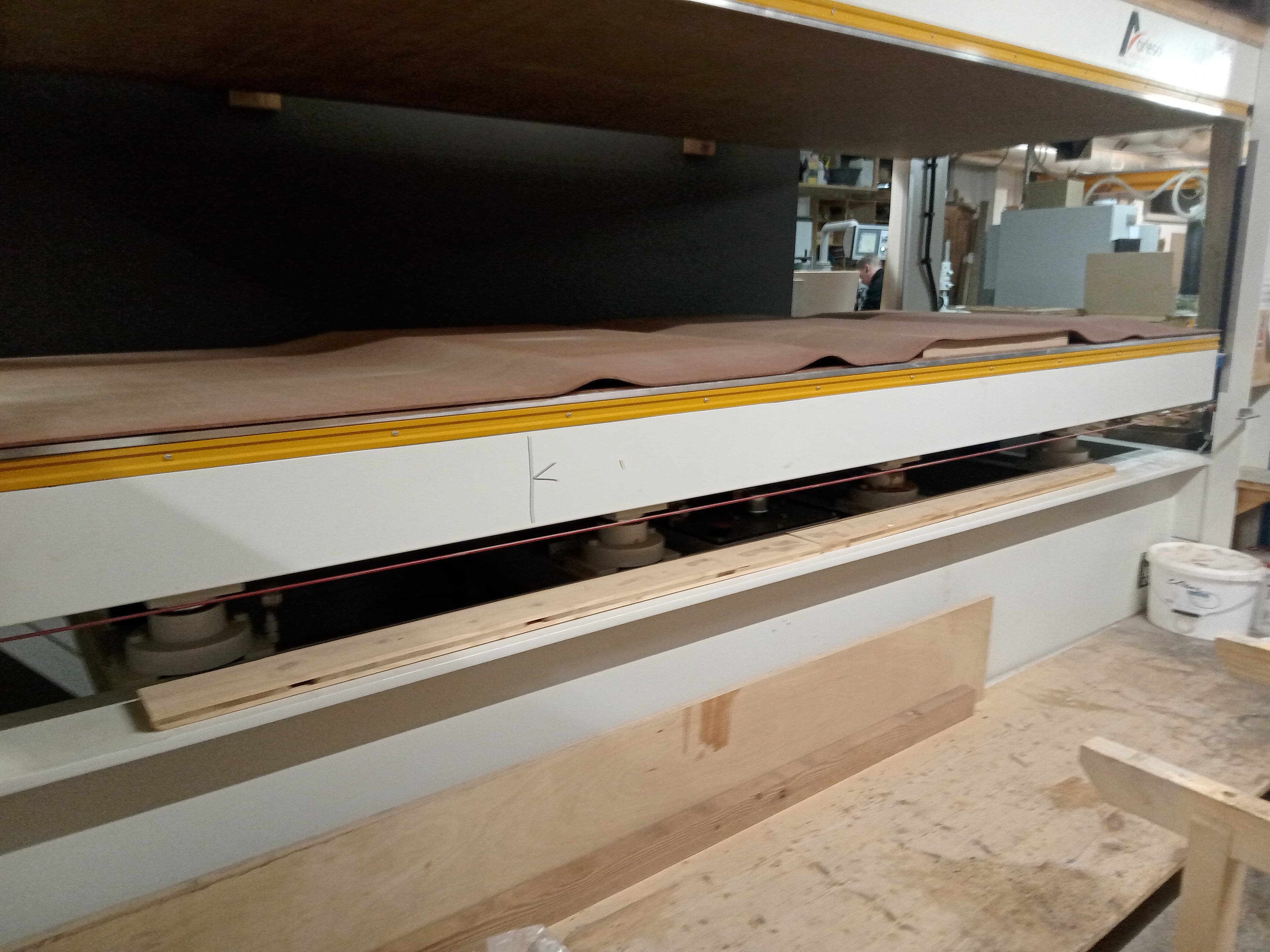

sabrías decir qué presión hace la prensa? kg/cm2
No tengo ni idea @daroce ,son 4 husillos a rosca y es cuestion de apretar a muerte con una barra de un metro y medio de largo. No se cuanto puede apretar eso… lo deja muy bien, metes varias puertas de cada vez, tantas como puedas dar cola de rapido sin que se seque. De este tipo las hago de 4 en 4, poniendo un plastico entre cada una por si sale cola que no se hagan un bloque.
La prensa es lenta de apretar, te lleva un rato apretar los 4 husillos. No es como las hidraulicas de ahora… pero hacer lo hace bien. Estas prensas se encuentran muy baratas ademas y si la usas ocasionalmente pues creo que merecen la pena.
Si, me parecen buena cosa, pero a mi no me cabe eso.
Estoy valorando coger una bolsa de vacio, pero me quiero asegurar que me vale para ese tipo de trabajos, porque para chapar dudo que le de uso
