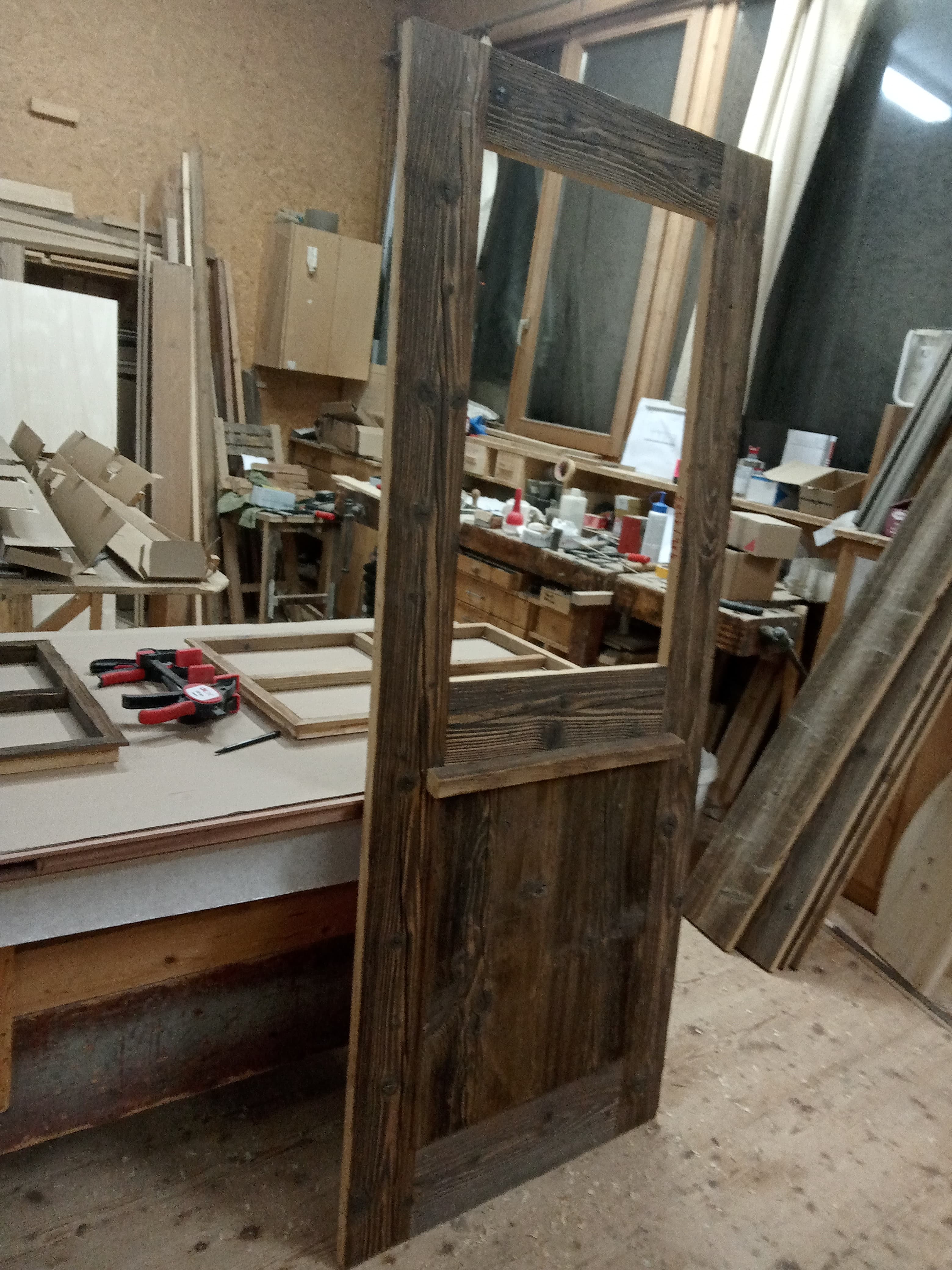

Como hariais esta puerta?

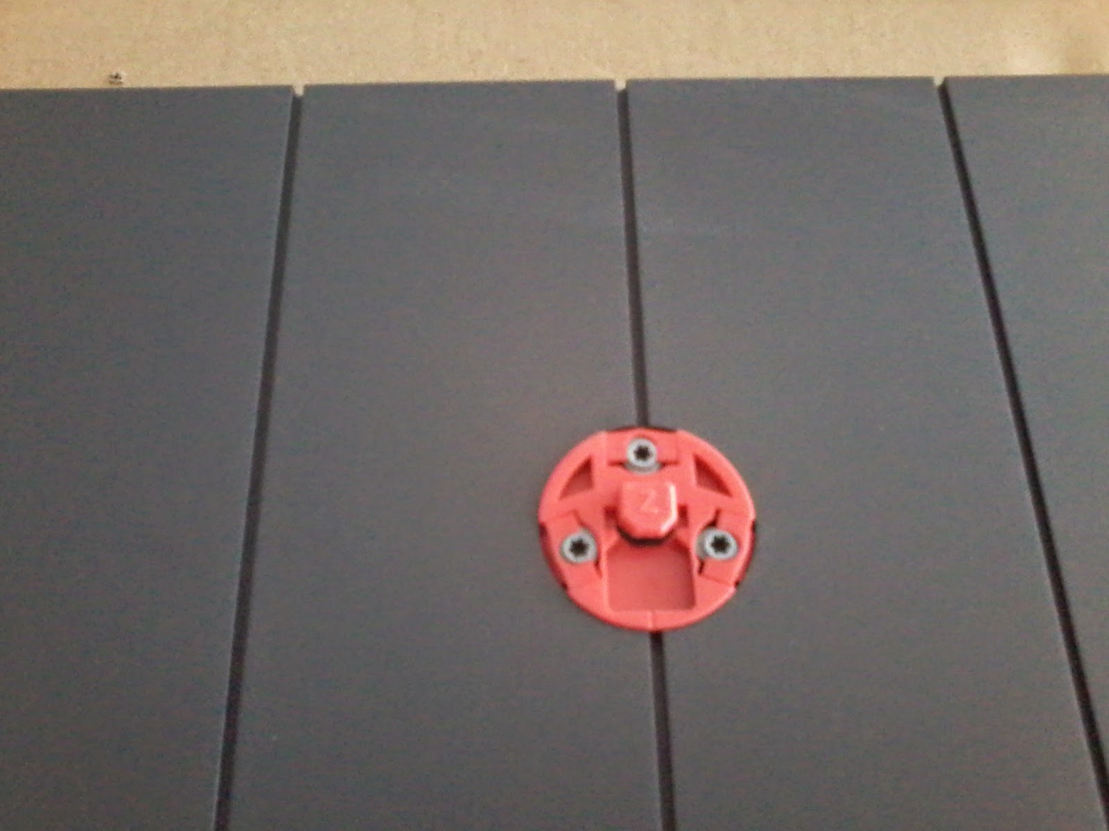

Este sistema se utiliza sobre todo para colocar los panelados de puertas y no encolarlos ni atornillarlos al soporte. Consta de una broca fortner con tope de profundidad y unos gabaris del mismo diámetro que la broca con una punta en el centro que te marca donde va el soporte en la otra pieza. También se utilizan los doplex en paredes y muebles que necesiten una parte desmontable para acceder a las instalaciones de electricidad, calefacción, etc
Pero entonces que haceis?

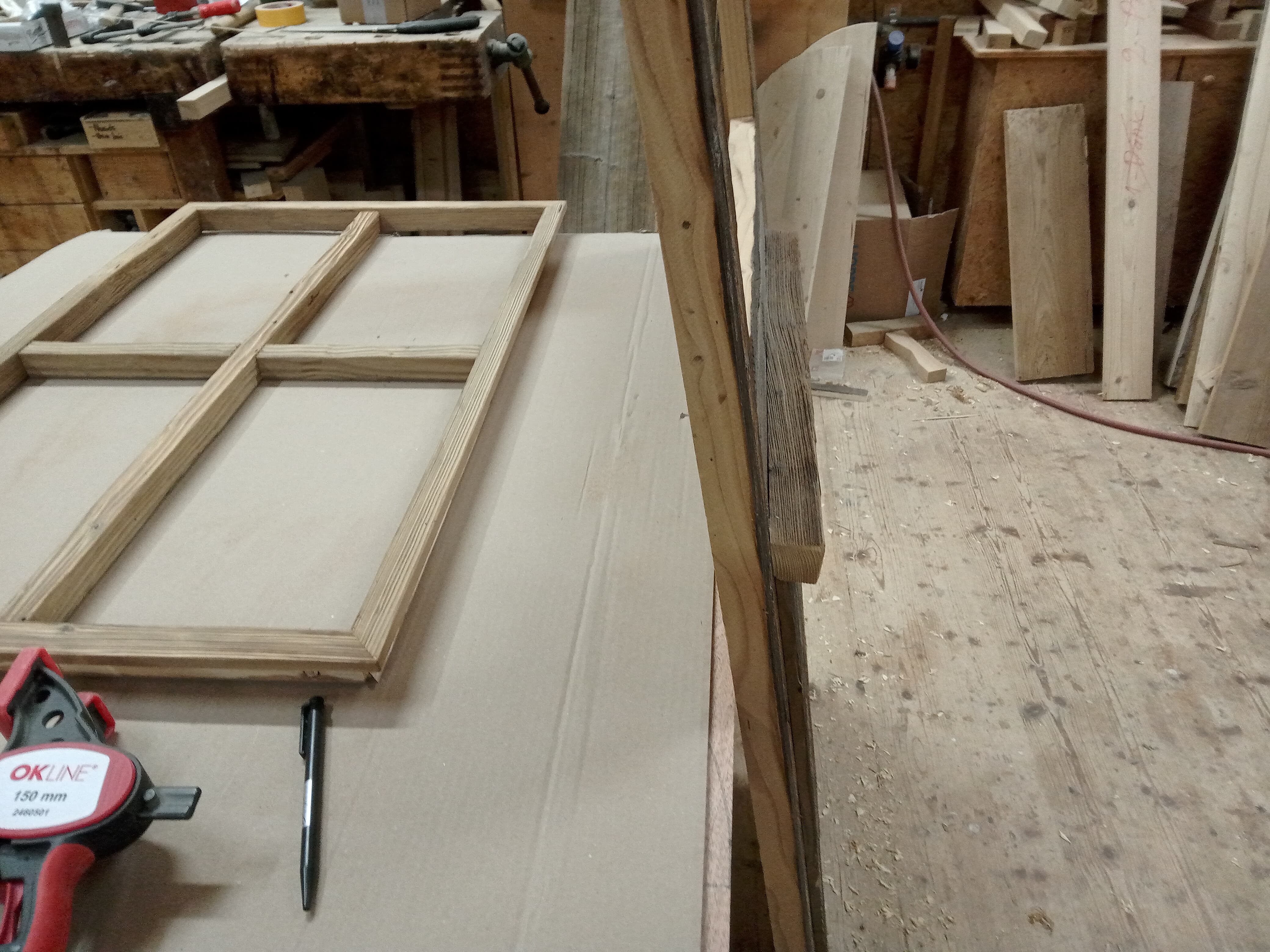

Un bastidor y luego una pieza como esa a cada lado y rematar canto?
No se si lo entiendo muy bien esto…

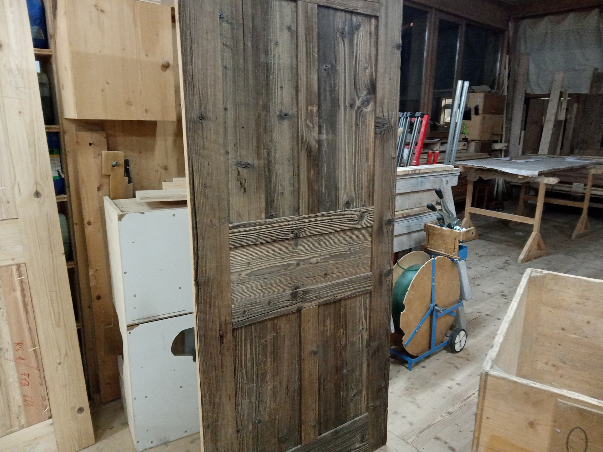

Haces una puerta normal y dependiendo de la decoración le colocas la pieza . Estas son para exterior
Las puertas de entrada al interior son como las de paso y al exterior como la madera del chalet
A que le llamas una puerta normal?
Y como solucionas el canto?

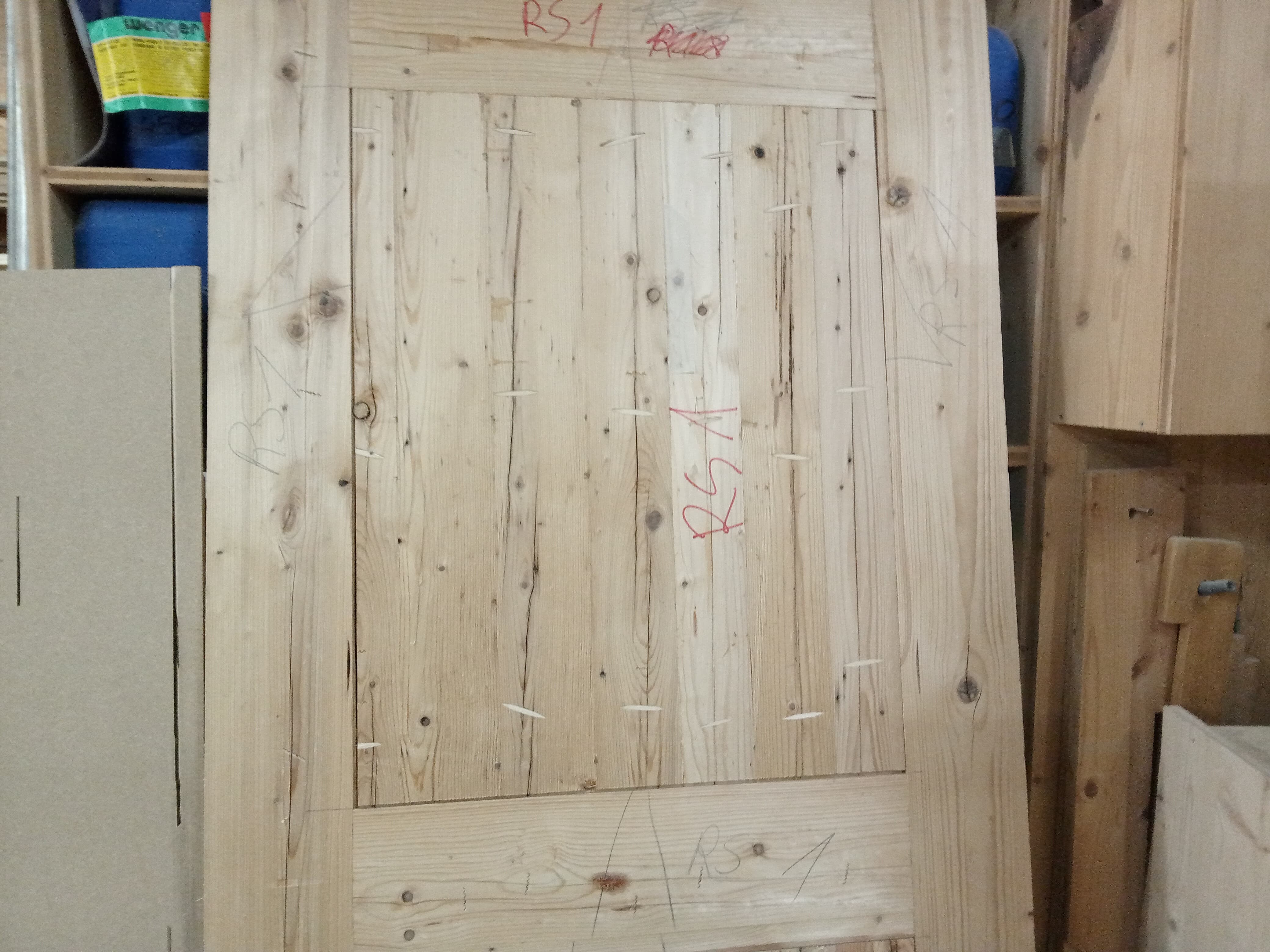

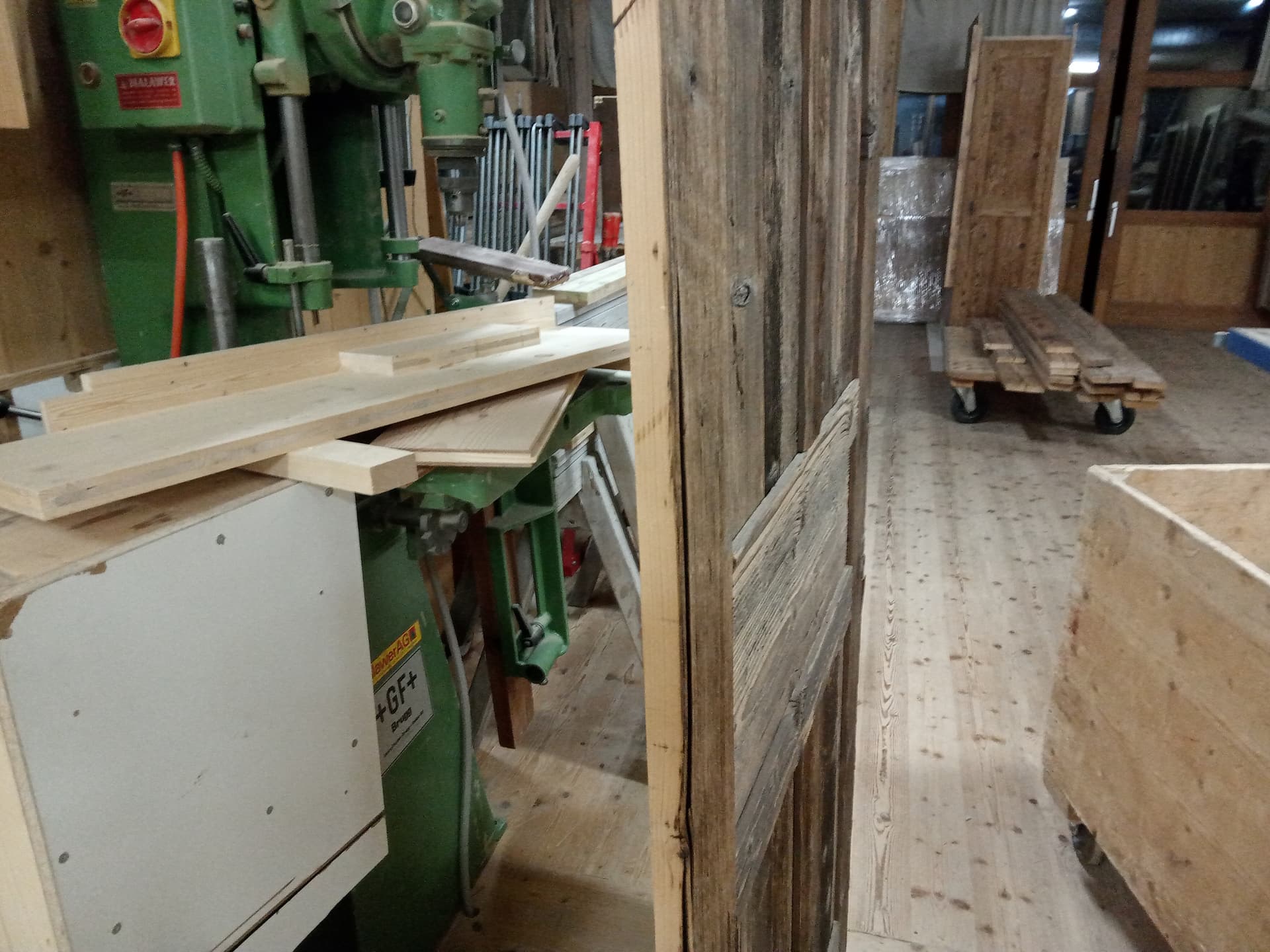

A continuación de la foto del bastidor que ha hecho Ángel viene una puerta con los agujeros hechos , los cantos van vistos
Las puertas van todas con dobles traslapos , juntas de goma y e n parte que va al suelo un cierre embutido a todo el ancho de la hoja para queden hermeti

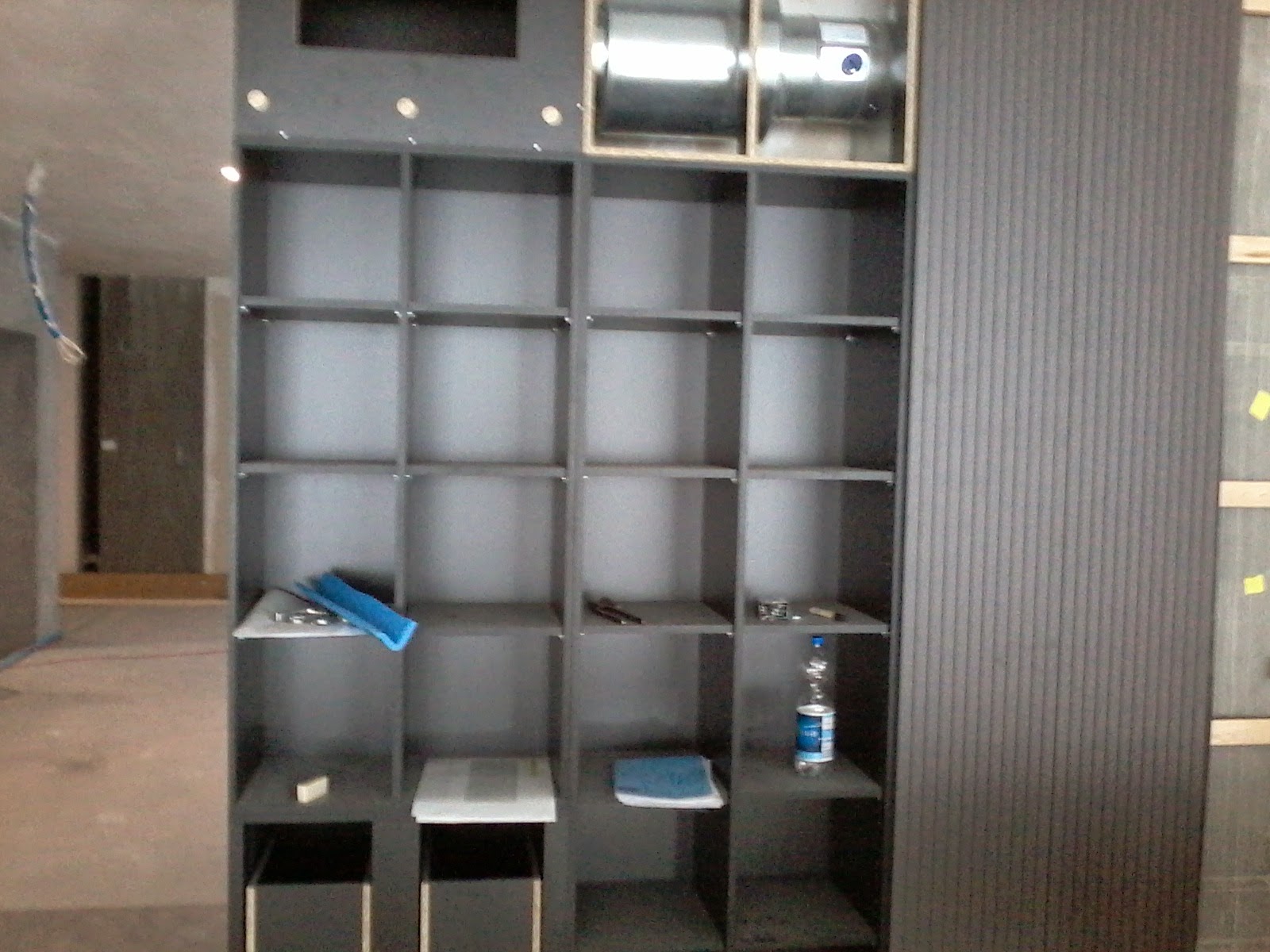

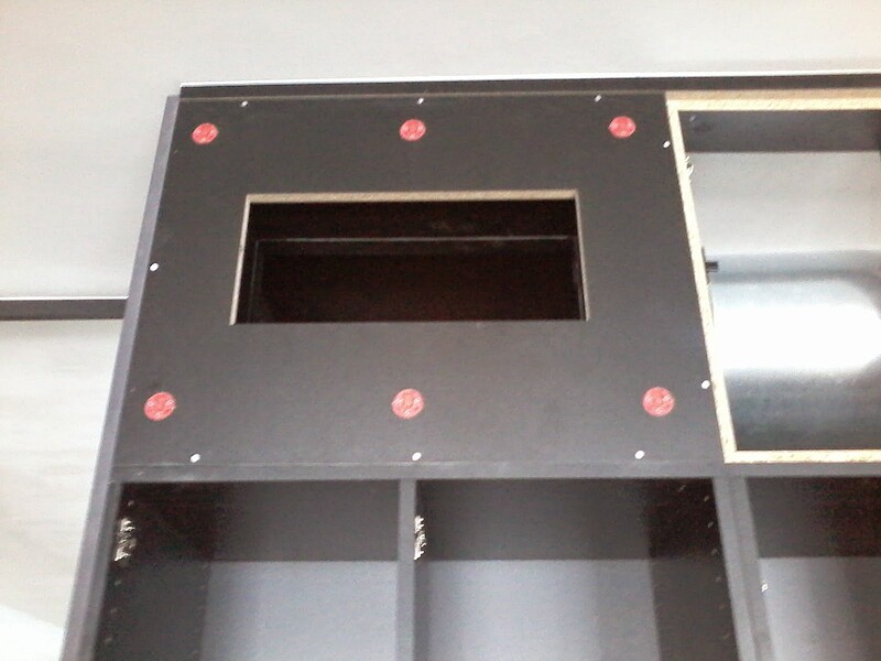

Entiendo que esos anclajes tienen algo de flexibilidad, no? Porque si no sería lo mismo que clavarlos
Subiendo: 20150317_123220.jpg…
Subiendo: 20150407_125850.jpg…

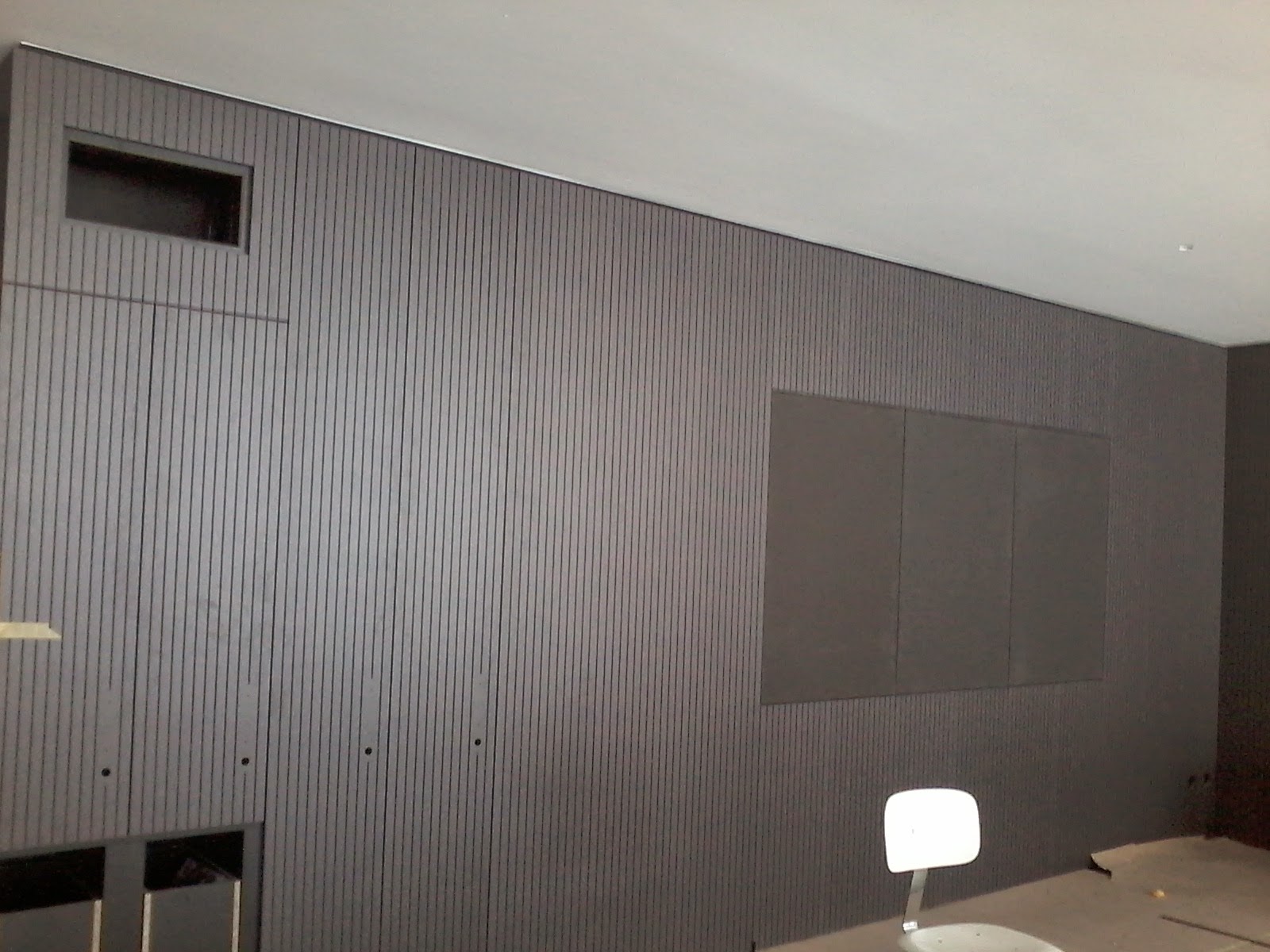

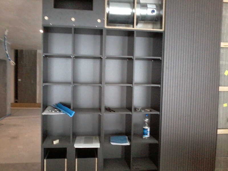

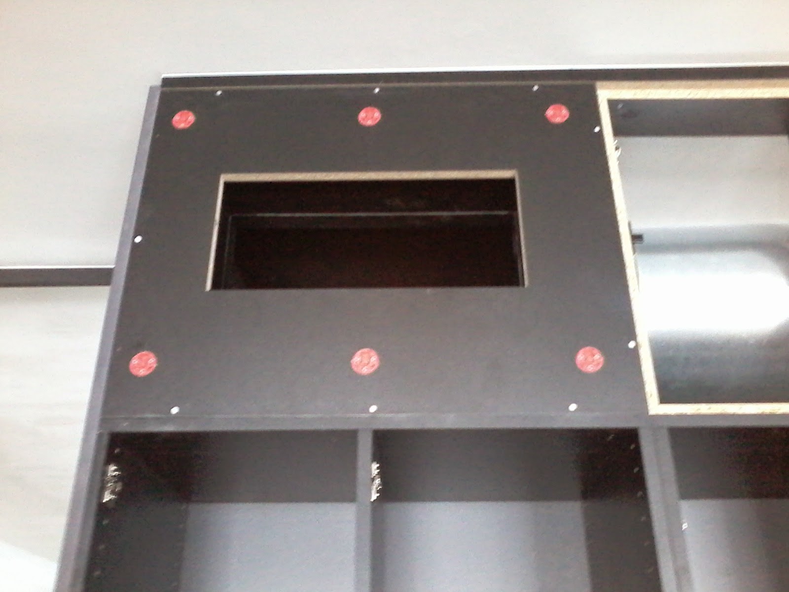

Tienen un poco de juego pero algo mínimo, pongo estas fotos de una pared en MDF con los armarios integrados y se usó este sistema para la ventilación, de esta forma puedes acceder fácilmente al interior y no ves tornillos ni nada. Toda la pared es desmontable por partes y sin ningún tipo de herramientas.

Yo las que hice así, me exigieron cubrir los cantos con hoja, para que no se manifestaran las capas, y que el bastidor tuviese canales o taladros para intercambio de aire

Ángel si te fijas en las fotos de la pared verás uno listones de fresno laminado horizontales , con un rebaje , el tablero de la pared lleva otroos listones con otro rebaje y ambos encajan .Contra el techo se dejó un espacio de dos centímetros para permitir el montaje y desmontaje
