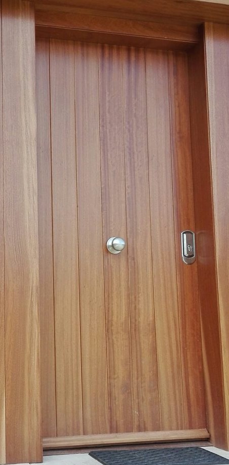

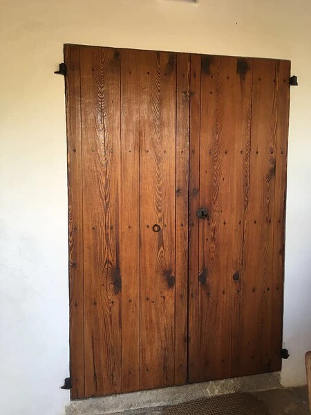

Tengo que hacer una puerta de apariencia similar a la de la foto, pero doble y en macizo.
Estoy aquí calentandome la cabeza en como hacer para fijar las tablas sin que las hojas se tuerzan, ni se vean las fijaciones y con el mínimo de ranura, que es lo que se quiere… y no encuentro opción buena.
Lo que de momento mas me encaja es machimbrar las tablas y clavarlas por el macho como la tarima pero las piezas de los extremos encolarlas, pero entonces deberia dejar mas ranura, para cuando hinche (estará en exterior)

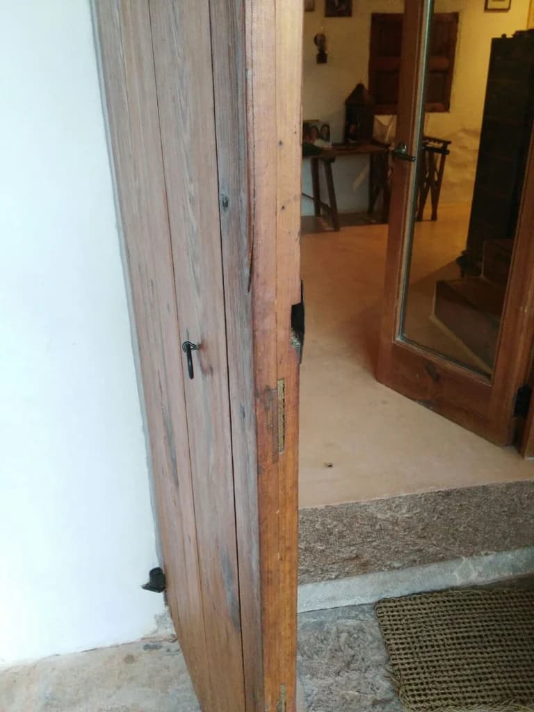

Buenos días, los tableros tricapa no los utilizan para exterior .En Baleares he visto hacer puertas de tablas machihembradas y escopleadas a todo el ancho para pasar un listón qué acuñan a los extremos . La madera es de pino.

Hola @Francis10, no estoy seguro de haber entendido bien tu explicación de las puertas de Baleares.
Son tablones machiembrados del grosor de la puerta y con un hueco, rebaje por el interior por donde pasan unos listones para unir los tablones entre sí y mantener la estructura?
Si es así, no lo había visto nunca…
Una fotico del canto de la puerta seria la bomba!![]()
Yo las vi en Formentera , no tengo fotos porque fue hace bastante tiempo quizás virutasibi tenga

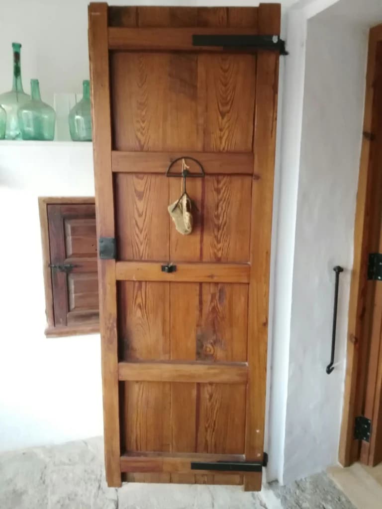

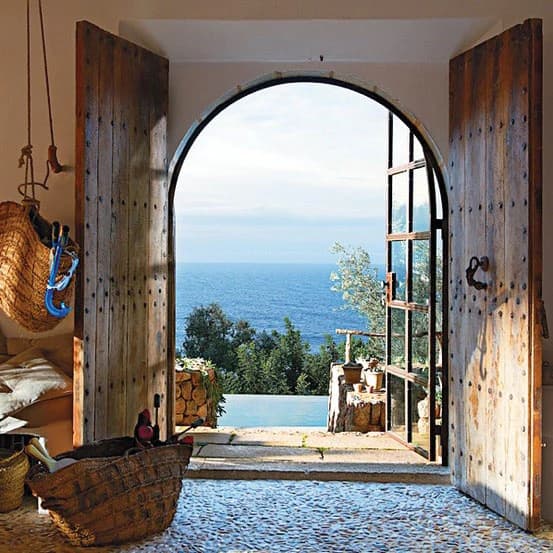

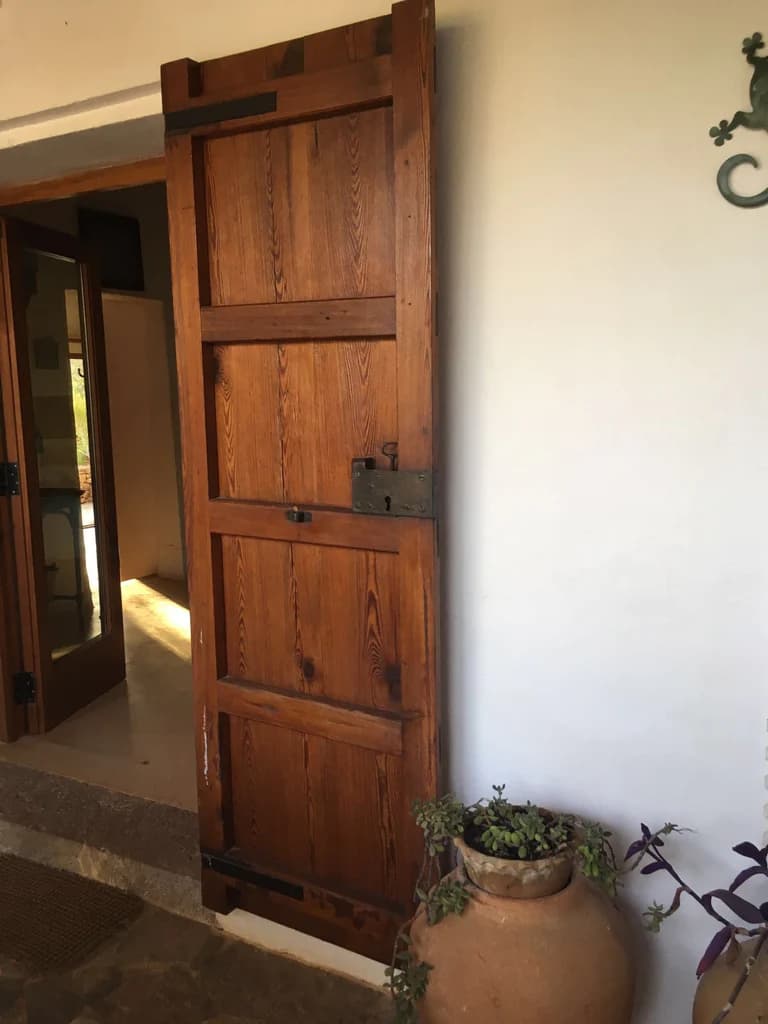

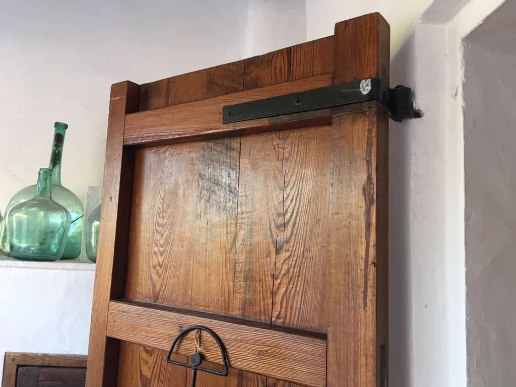

no no tengo ninguna foto de este tipode puertas, este tipo de puertas es mas tipico de norte de Europa, por aqui las que yo he visto son o bien hechas por Alemanes o encargo de estos, tengo algun libro Aleman que describe su construccion,por aqui la puerta tipica de toda la vida es la de tabla y barra pero haciendo un bastidor y las tablas sobre él, se hacian asi para aprovechar el material ya que lo mas comun era tener tablas de diferentes anchos,y los cantos a media madera superpuestos, que es mas facil que machimbrar, en las casas tipicas Ibicencas es muy normal ver puertas de medio punto pero las puertas ser rectas de arriba y barra de bastidor tambien puesta a la altura del gozne dejando los extremos de las tablas por arriba que sobresalgan.

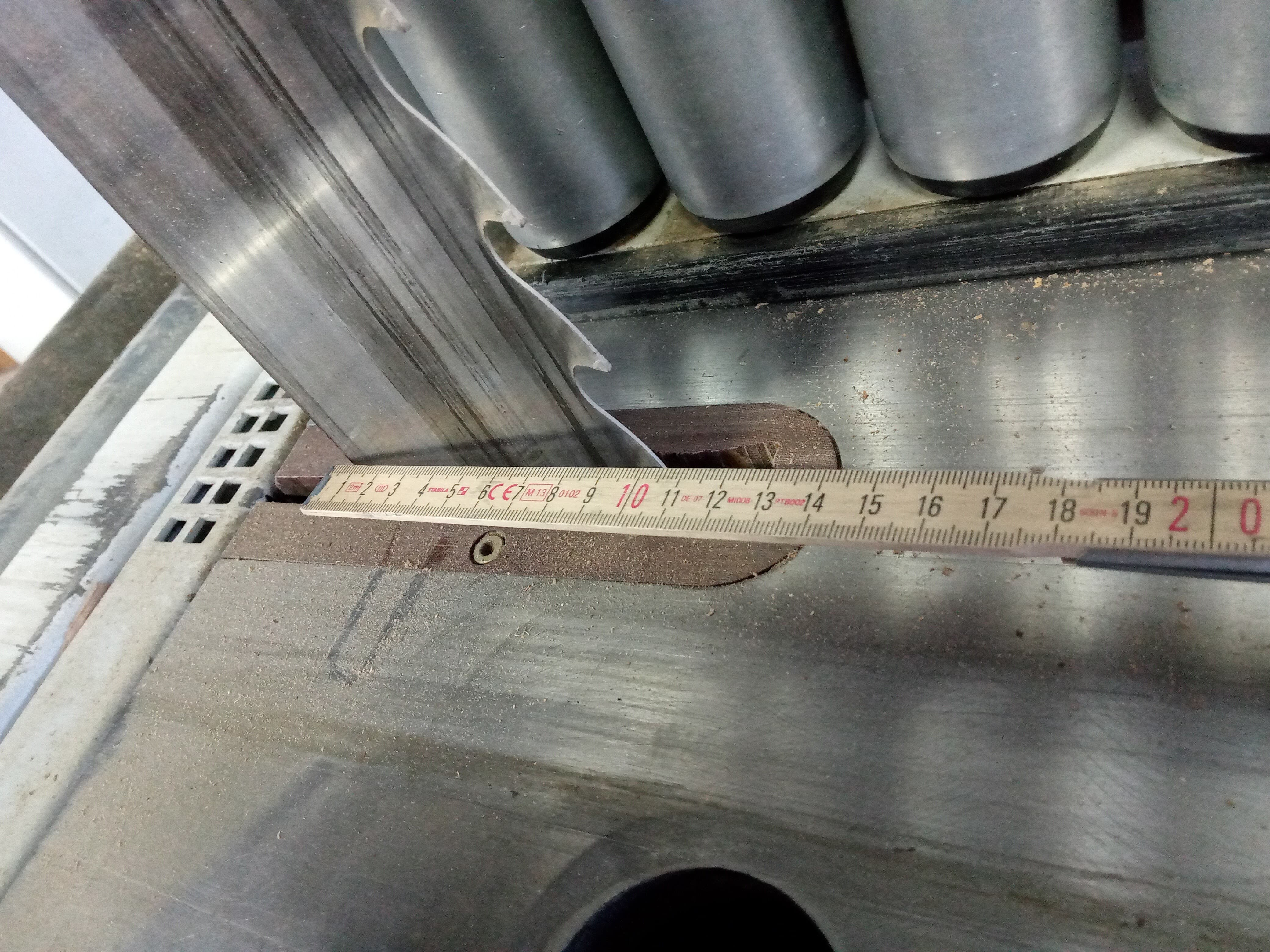

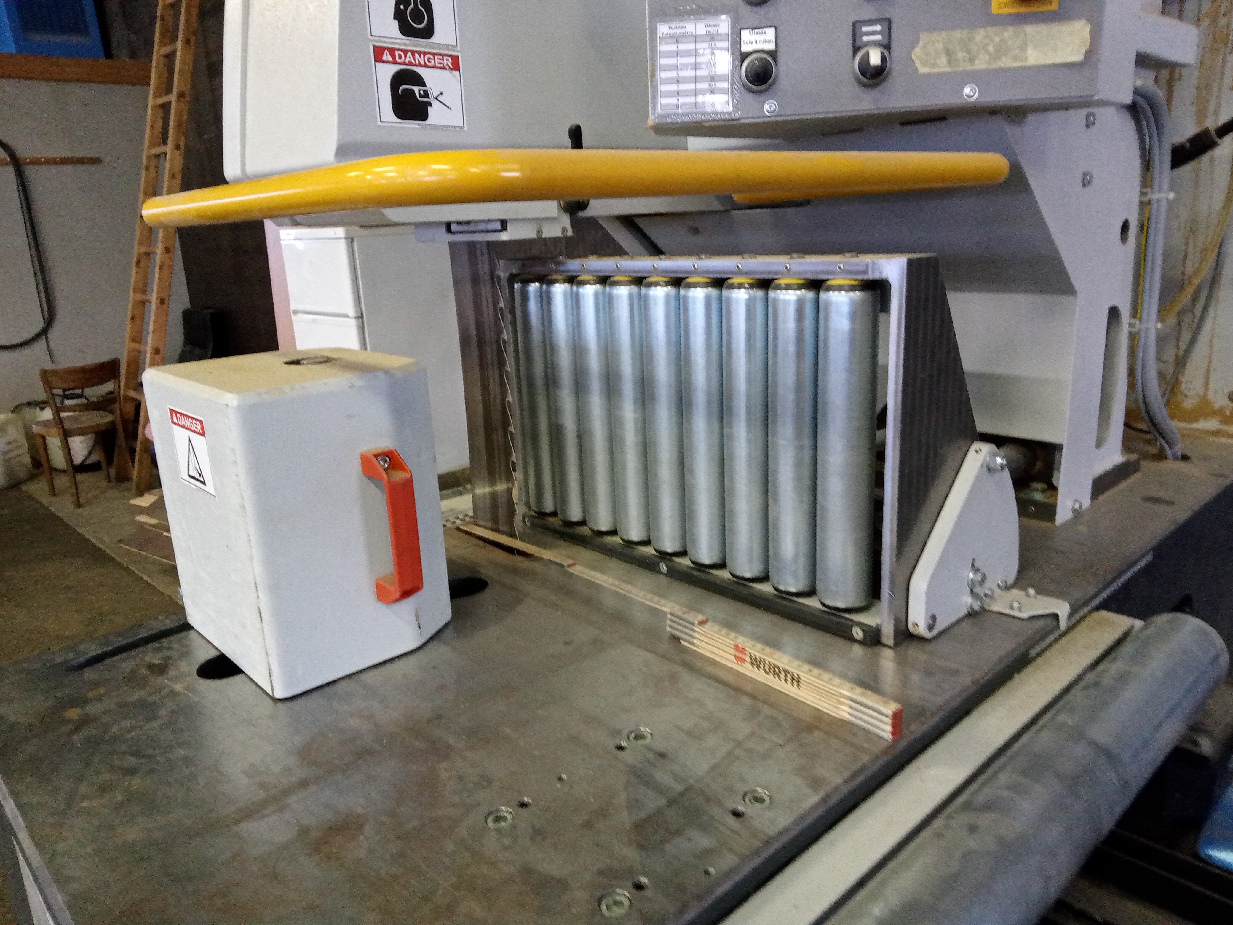

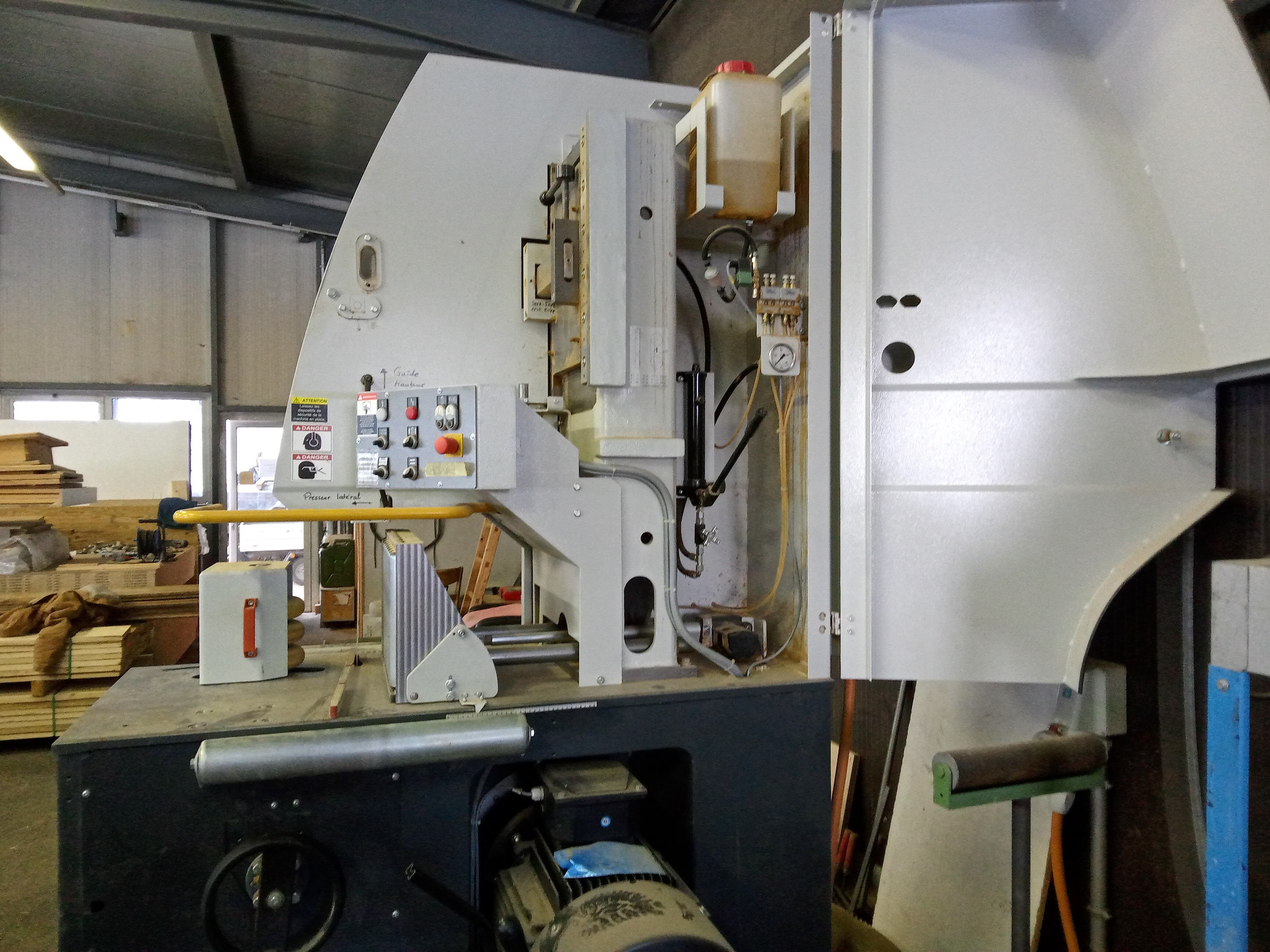

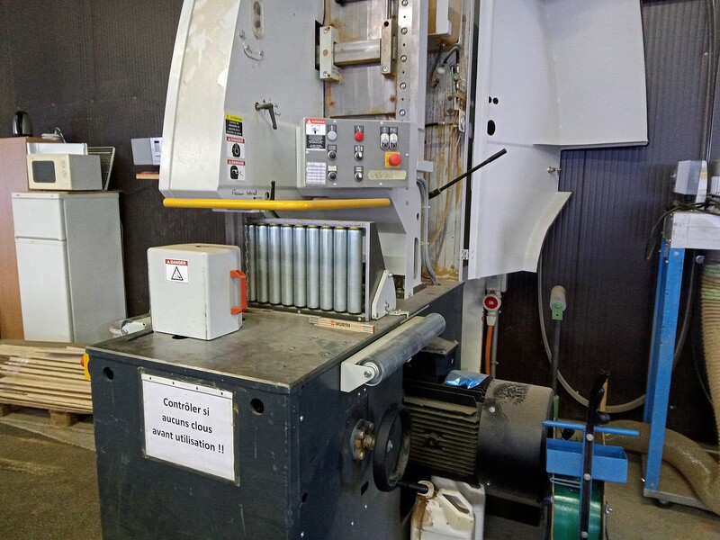

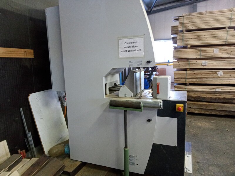

@Francis10 … pedazo de sierra teneis!!! Con esa anchura de cinta imagino que sera muy dificil que la cinta haga curvas…
La cinta es de las maquinas mas complicadas para mi. Yo tengo una de volante de 70 cm y es muy complicado serrar derecho sobre soporte. Tiene que estar todo muy bien preparado, afilado, lizado, guias de la sierra… yo casi todo lo deshilo en escuadradora con disco
Es buena idea, he hecho alguna así, pero en este caso la idea es hacer un bastidor y las tablas sobrepuestas, por detras se tiene que ver la estructura.
Eso es, pero quiero hacerlo sin clavar por el frente. Ya se que se tapa con cera y no se nota, pero con el tiempo la madera puede cambiar de tono y cantar mucho, prefiero evitarlo

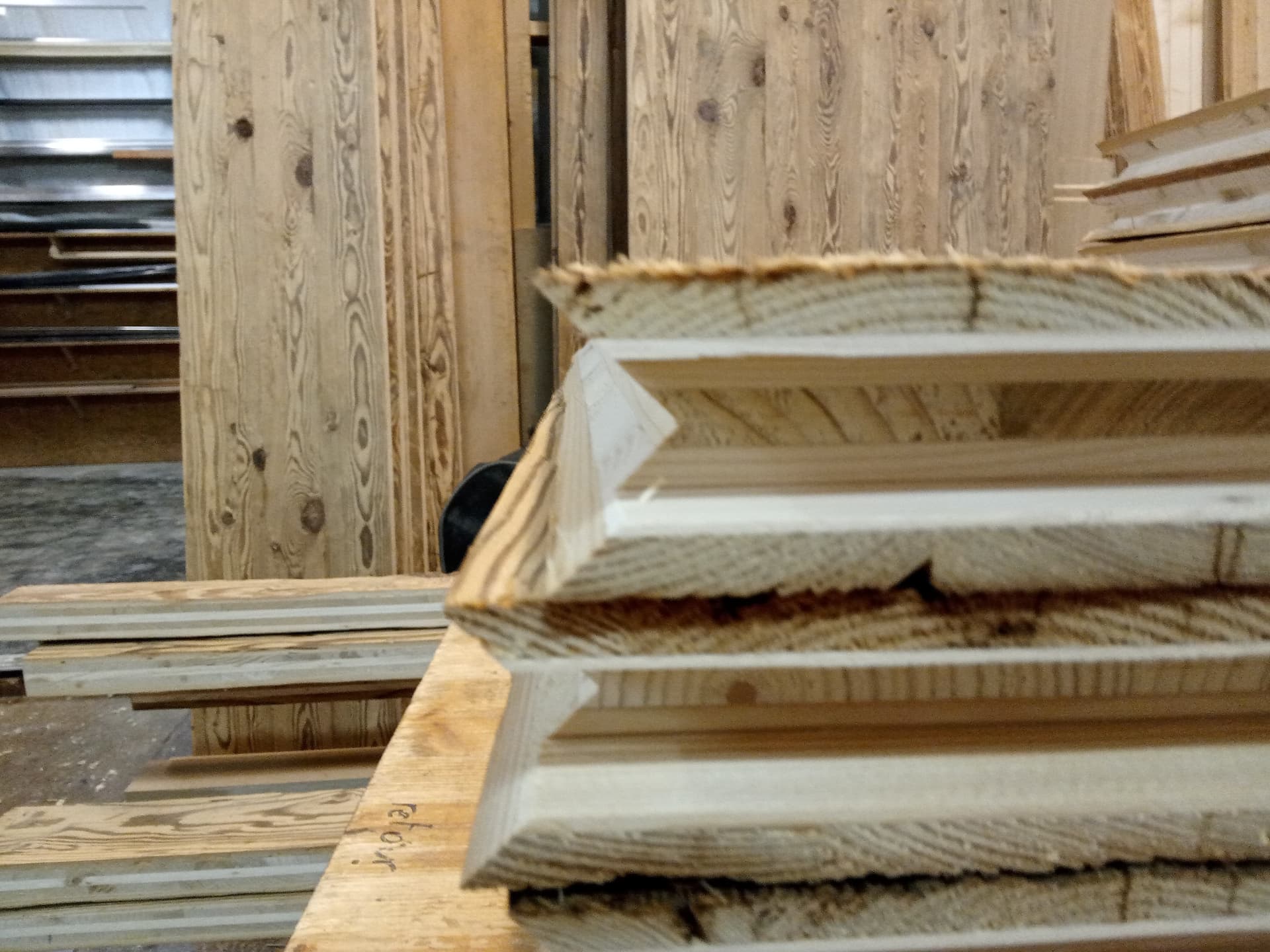

Hola , Angel está sierra normalmente se utiliza para cortar los tablones y hacer tablas para hacer el placage de puertas y mobiliario . Virutasibiz las puertas eran como las de las ultimas fotos sin traversaños
