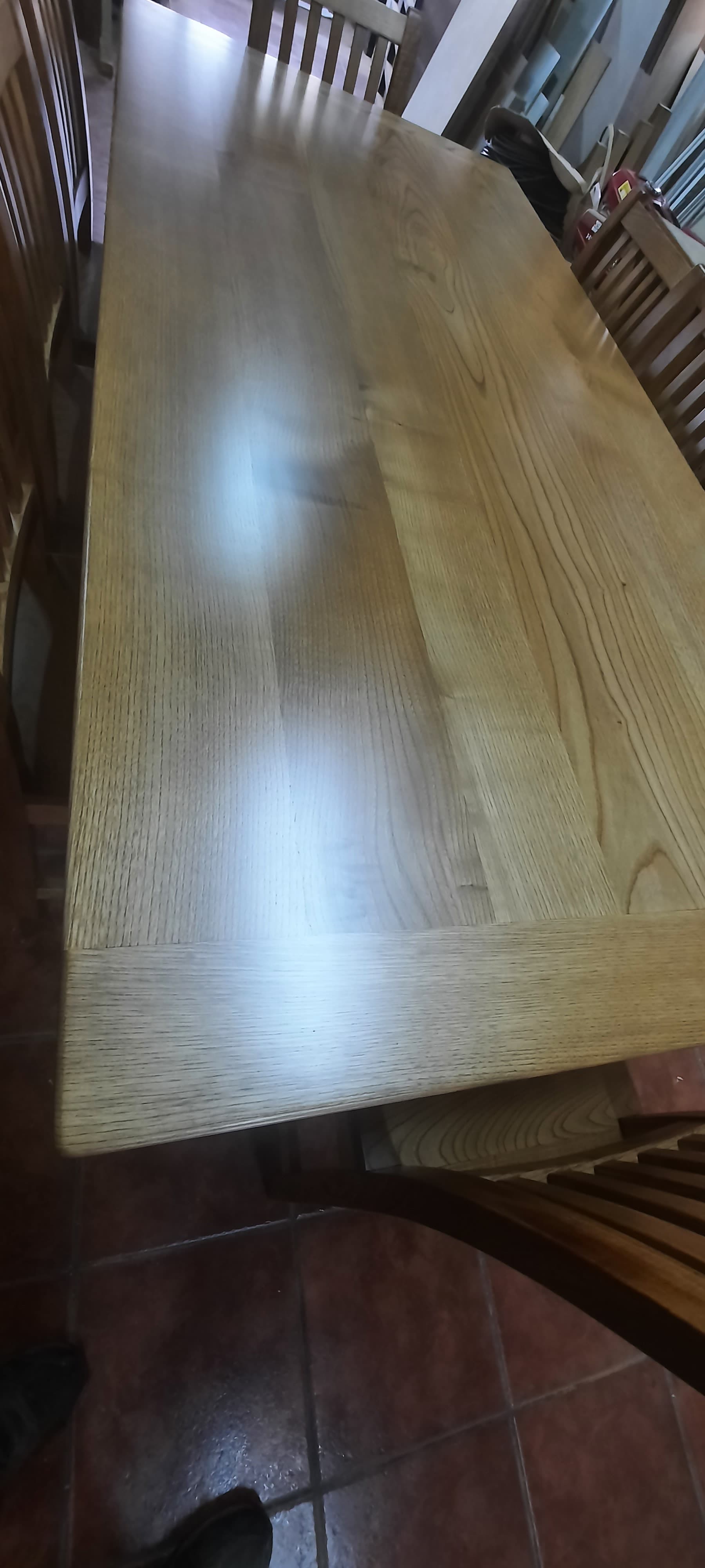

Esta perfectaaa!!!
Yo ya sé cuál es el problema: la linterna.
Esa mesa está perfecta. Por si se diera el caso, si tienes conectada la lijadora a un aspirador, para una lijadora de 125mm de diámetro la succión del aspirador puede resultar excesiva y ese vacío ejercer demasiada presión, aunque no seas tú quien la ejerce. Si el aspirador tiene regulador de succión bájala un poco.
creo que como dice MilvusWW el problema es la linterna y tu excelente vista, para mi eso esta de lujo :grin:
no hago cosas normalmente para vender (y sacar redito) pero si dejo una mesa así y el cliente se queja, mi respuesta es “vaya a comprar a otro lado” o una mas "si no te gusta el lijado, lijatela vos :grin: )
salud!!
…la mesa ?
