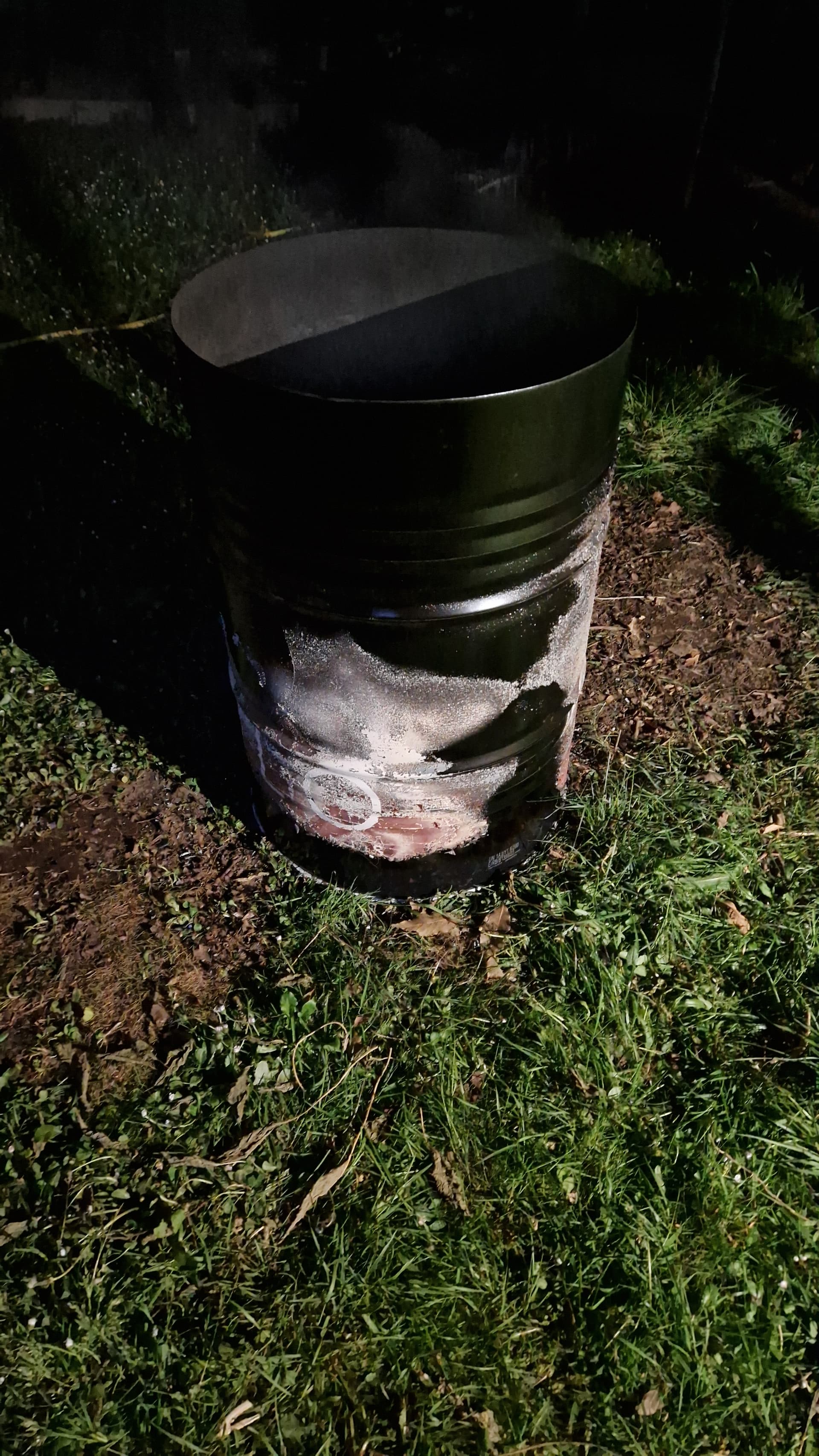

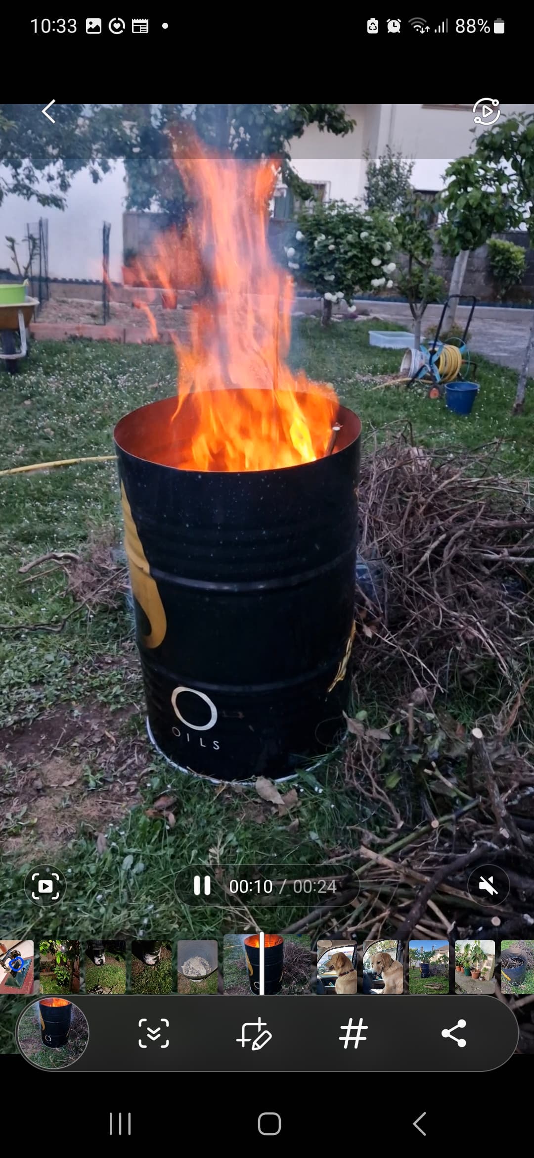

Hola buenos dias, ayer estuve haciendo el piromano de broza de jardín (siempre en version controlada y con la manguera a mano por si se me desmadraba el fuego), (@Ivantxu, sin animo de molestarte, es solo una forma de hablar). El caso es que he usado un bidón metalico que evidentemente quedó tocado, ha botado parte de la pintura, mi problema ahora es que quisiera que me durase mucho, (para futuras quemas, me pareció una forma muy cauta de encender fuego), sabéis alguna forma medio economica para evitar que se me estropee rápido?

Creo que será difícil alargarlo la vida, pues no están diseñados para esos menesteres.
Con el calor, se deforman y se van oxidado de forma acelerada. Tendrás para usarlo varias veces, y verás como con el tiempo se va agujereado.

Antes hacía quema en medio del jardín, sin el bidón, pero como hemos puesto el invernadero, me ha miedo hacerle ventana de aire acondicionado, por eso lo del bidón. Y lo de intentar que durase mucho, pues porque me ha costado varios meses y casi un riñon conseguirlo: o costaban una pasta loca o me quedaban a “tepetecientos” kilómetros.
Lo que quemé, basicamente eran silvas, sus raices y tambien raiz de rosal, que me traen por la calle de la amargura, proliferan que da asco.

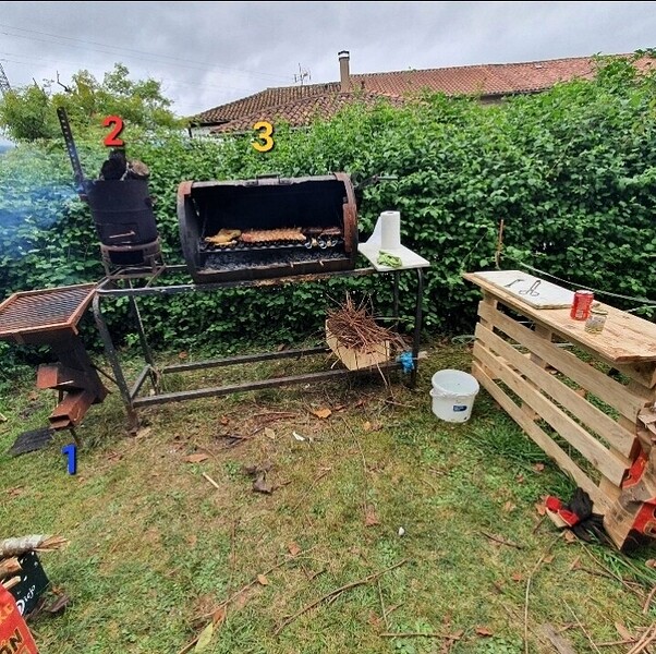

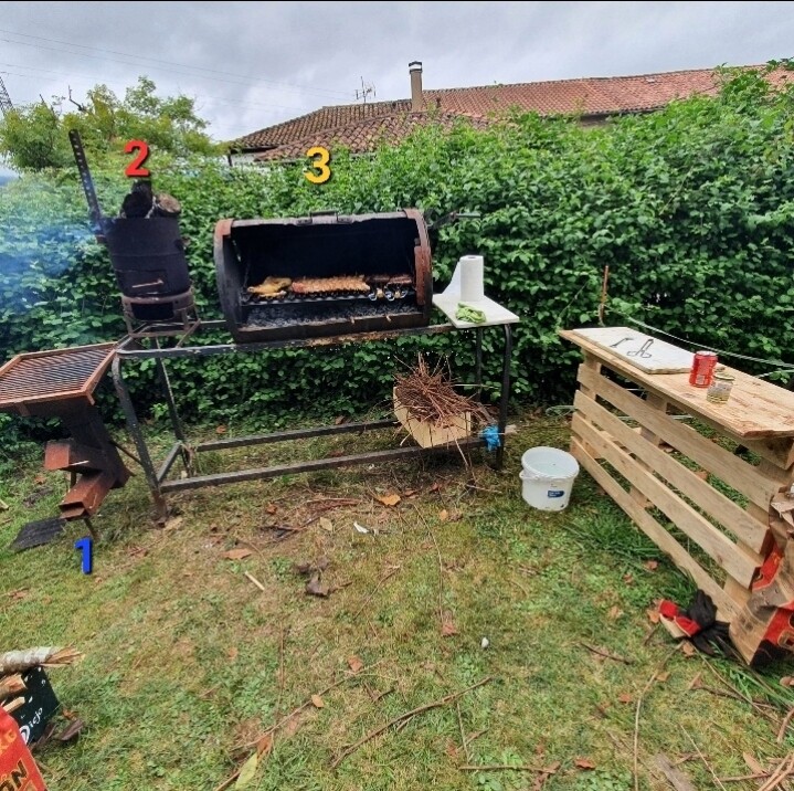

Yo hace tiempo conseguí 2 bidones uno de 200 l y otro mas pequeño no recuerdo los.litros.
El grande lo usé para arreglar la parrilla que se habia roto, la habia hecho mi suegro con el tubo de una chimenea y con los años el fuego intemperie etc…
Yo hice esta:
Os cuento:
1 .- Es una parrilla rocket o estufa rocket hecha con cuadradillo
2 .- Leñero o fabricador de brasas. Lo hice con una bombona de butano un pequeño enrejado o parrila y una bisagra de soldar. Aqui es donde se hacen las brasas en tiempo record el funcionamiento es igual que cualquier estufa o cocina, la puerta de abajo hace de regulador de entrada de aire y por donde se recogen las brasas con una paleta de hierro .
3 .- parrila dentro de un bidon de 200L con manivela y la puerta es "corredera " sube y baja.

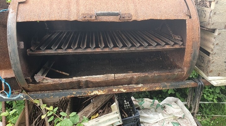

Centrandome en el bidon , cuando lo hice lo queme bien para quitar restos lavar y lijar luego le di pintura calorica para mas de 800° C y no le duró 2 telediarios…está a la intemperie y oxidado por fuera así esta ahora mismon desde la parada de temporada del año pasado:
SmartSelect_20230501-151457_Gallery
Decir que tiene unos 7 años.

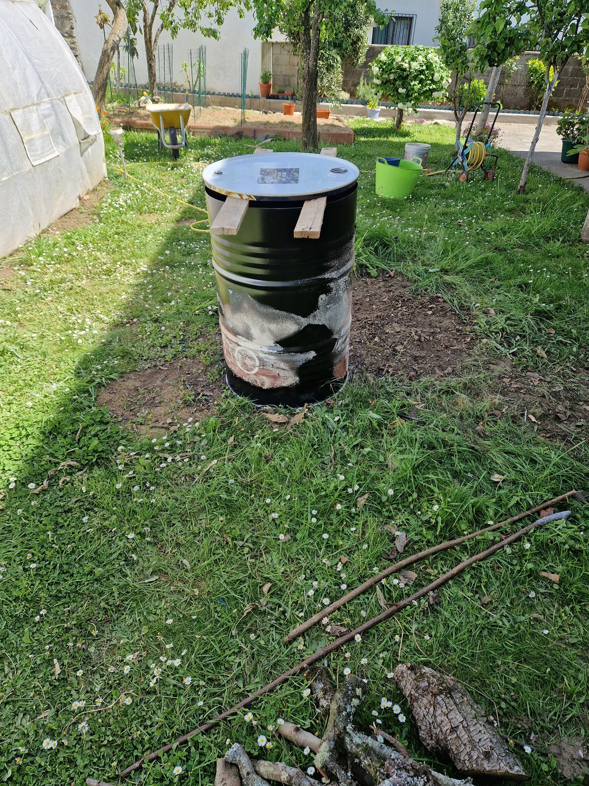

Lo del agujero por debajo me lo habían comentado, pero mi padre me dijo que no hacia falta, que estando la broza seca tira bien, solo debia hacer agujero si quería sacar la ceniza por abajo y como me da igual, pues no hice agujero por abajo.
Lo que si, dejé la tapa que corté del bidón, por si me hacia falta ahogarlo y para dejar que se ababase de consumir sin mucho riesgo de que callese ningun animalito dentro. Ahora mismo lo tengo así mientras enfria
