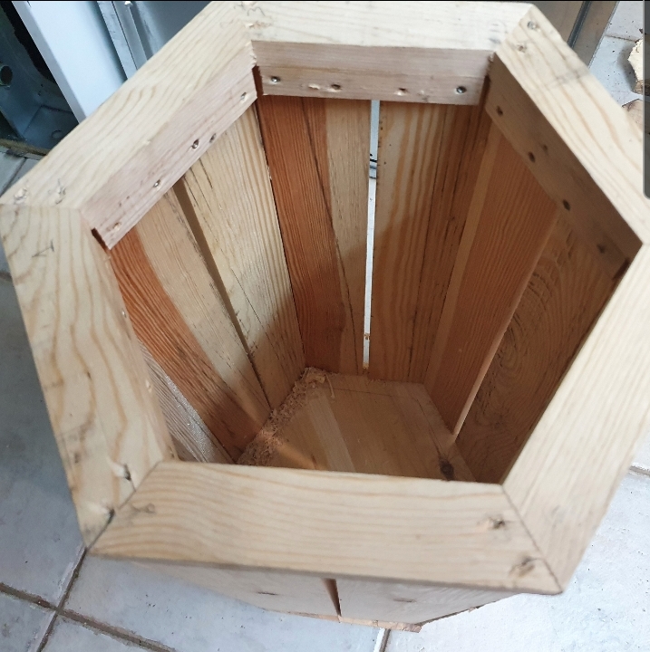

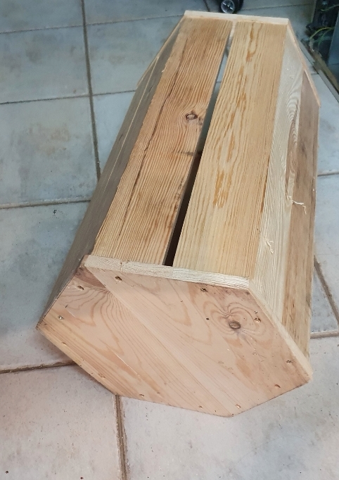

Yo este verano intenté algo parecido. Pero en mi iba a ser para un “cubo de basura” mañana si puedo te pongo fotos… salió mas bien regular… al ser para basura le dejé ranuras para el aire…
Resumiendo apollo torinilleria … la base es exagono completo desde ahi bien … y la de arriba hice el hexágono hueco unido con cola y tornillos por debajo …
Teniendo base y “tapa” unir la base a las verticales cola y tornillos desde abajo…la.de arriba se puede unir con tubillones o puntillas o.tornillos y despues ponerle otra cubierta encolada que oculte eso …

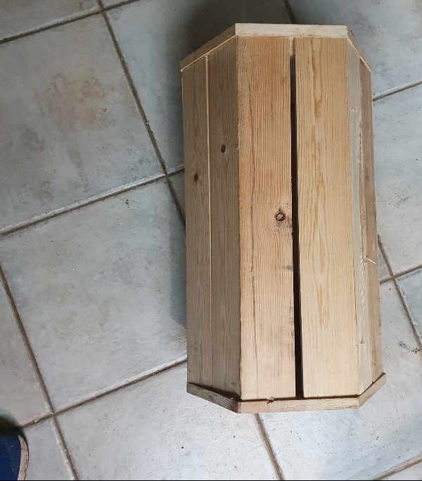

Este es el mio en fase de reconversion probablemente acabe como paraguero o cesto pa la ropa sucia…

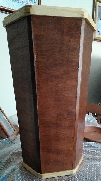

Yo hice este paragüero hexagonal. Y para unir todas las piezas lo que hice fue hacerme una plantilla para encolarlos de dos en dos. Lo hice con unos retales que tenia. Hice una base triangular y el angulo donde apoyaban las piezas lo hice de 60°. Luego use unas cinchas para apretar mientras secaba la cola. Tardas un poco al tener que ir de dos en dos. A no ser que hagas mas de una base y encoles mas a la vez.
De esta forma me fue mas facil encolar todo el conjunto, ya que al final eran tres piezas a usar para encolar el hexagono, en vez de 6 piezas individuales. Y con cinchas no se movio cuando encole todo el conjunto.
No se si tengo la plantilla por el taller, mirare a ver y si la tengo pongo foto.
Hay que decir, que ya hace 6 años que lo hice y ahi sigue recogiendo paraguas.

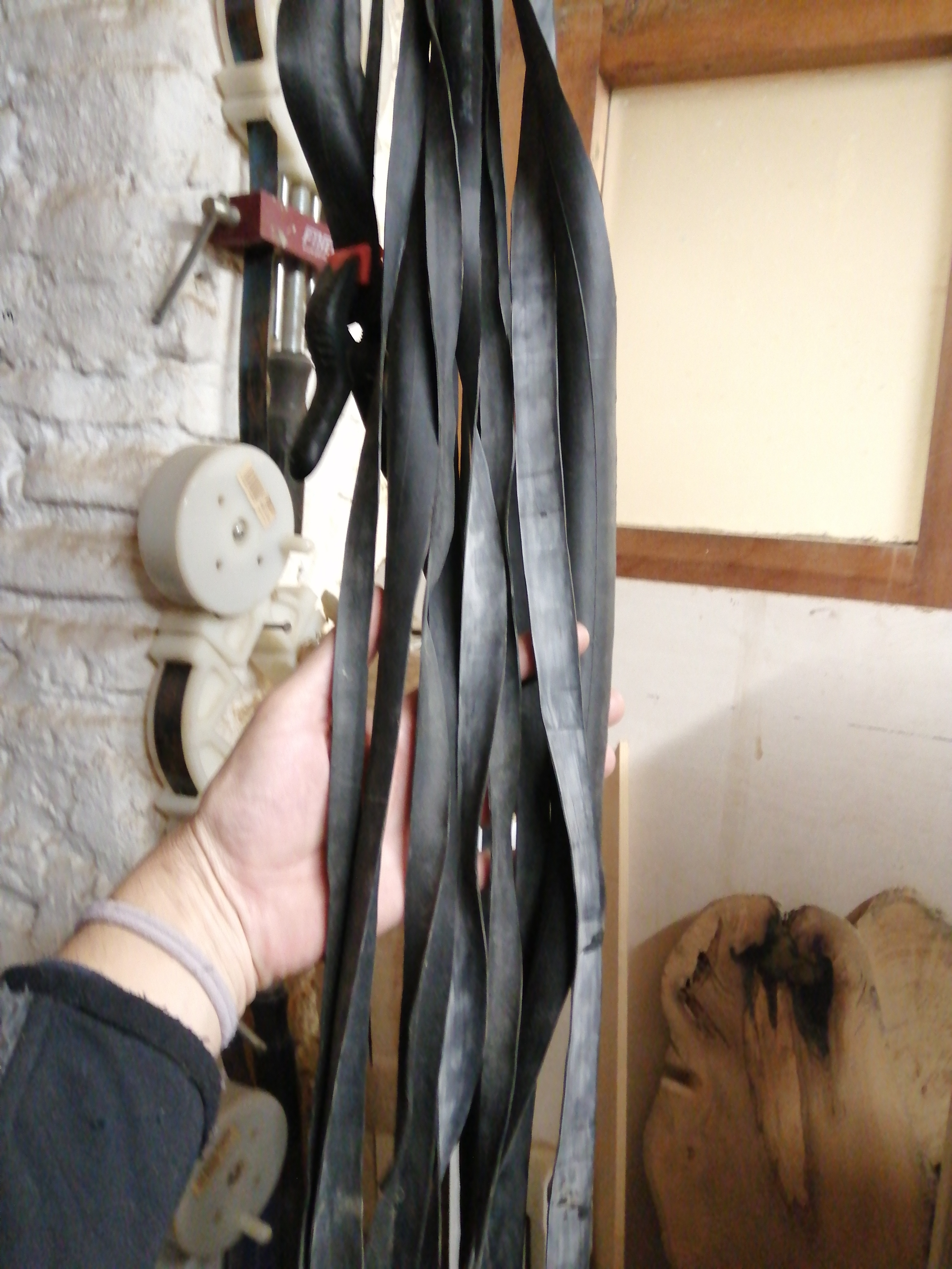

Lo más fácil y útil para mil cosas es pasarte por la tienda de bicicletas amiga y pedirle cámaras de bici pinchadas… Las cortas a tiras y tienes unas estupendas gomas para encolar mil cosas con formas raras, las vas poniendo pisandose una vuelta con la otra y la tensas lo que vayas necesitando.
Consejazo
