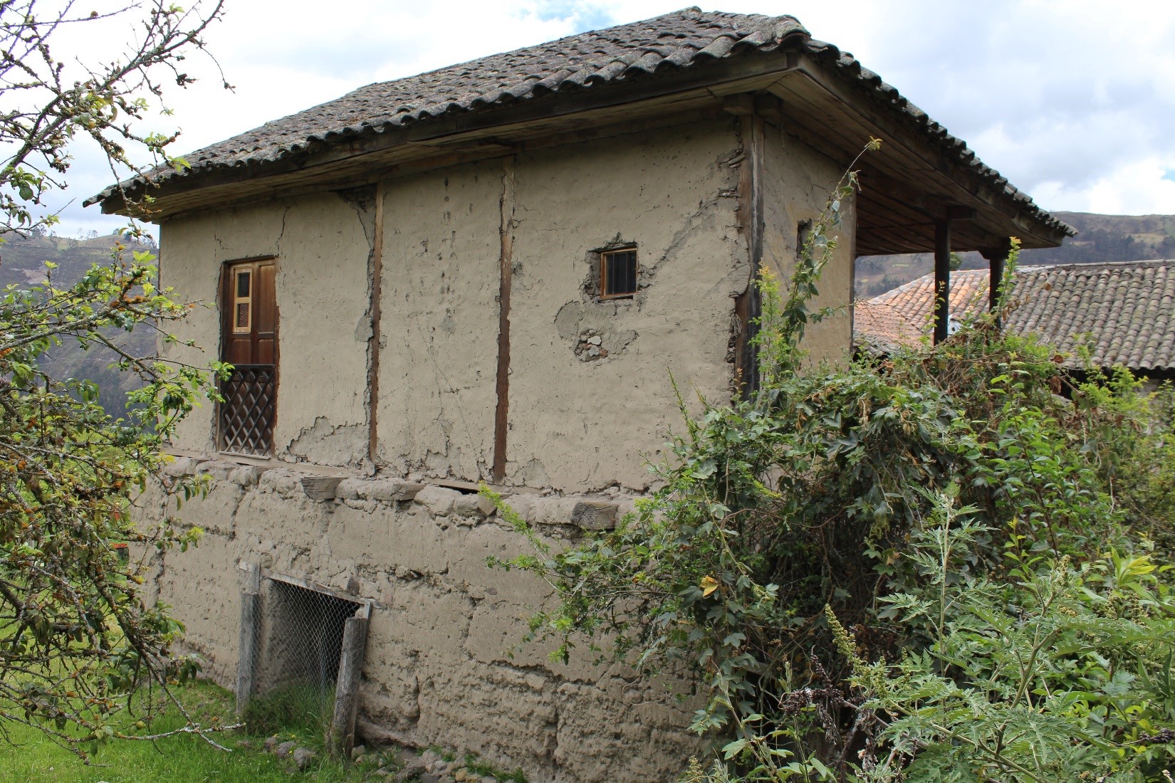

Necesito la ayuda de ustedes para saber como sujetar los marcos o bastidores de las puertas de madera que voy a hacer, para instalarlas en estas paredes de barro que tienen 1m. de ancho aprox.

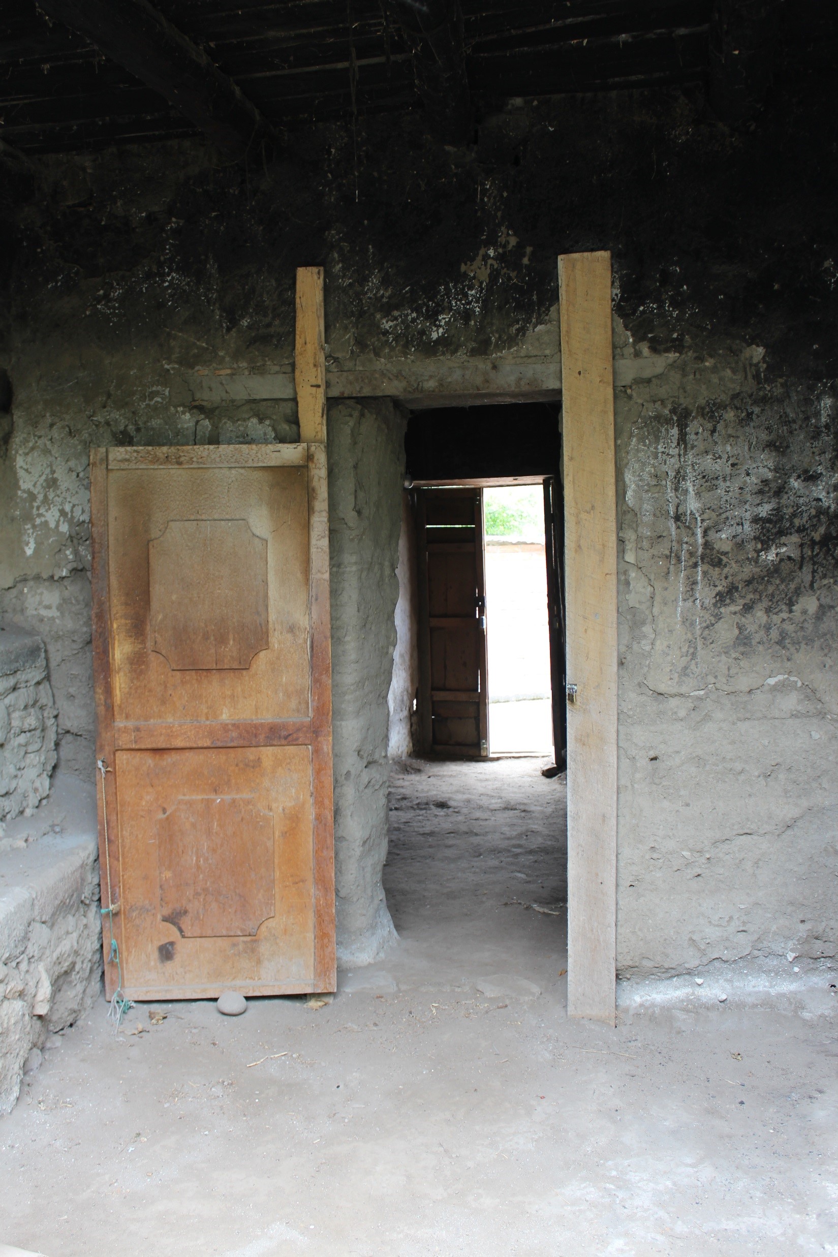

Esta es una de varias puertas a reemplazar. Mi idea es empotrarlas dentro del muro y no como están ahora afuera del muro. (unas originalmente están dentro y otras fuera del muro).

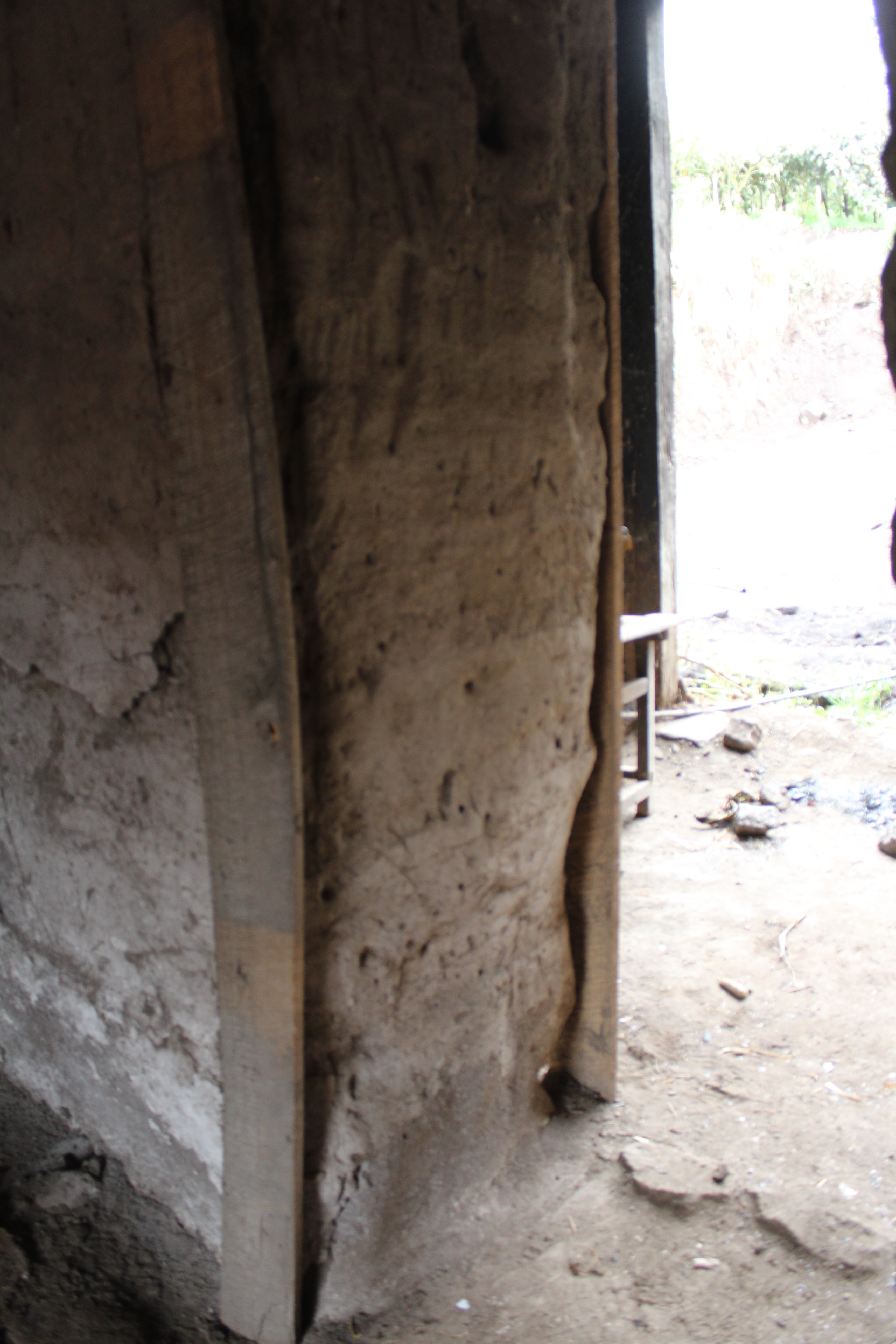

Entre estos muros deben ir agarrados los marcos de las puertas.

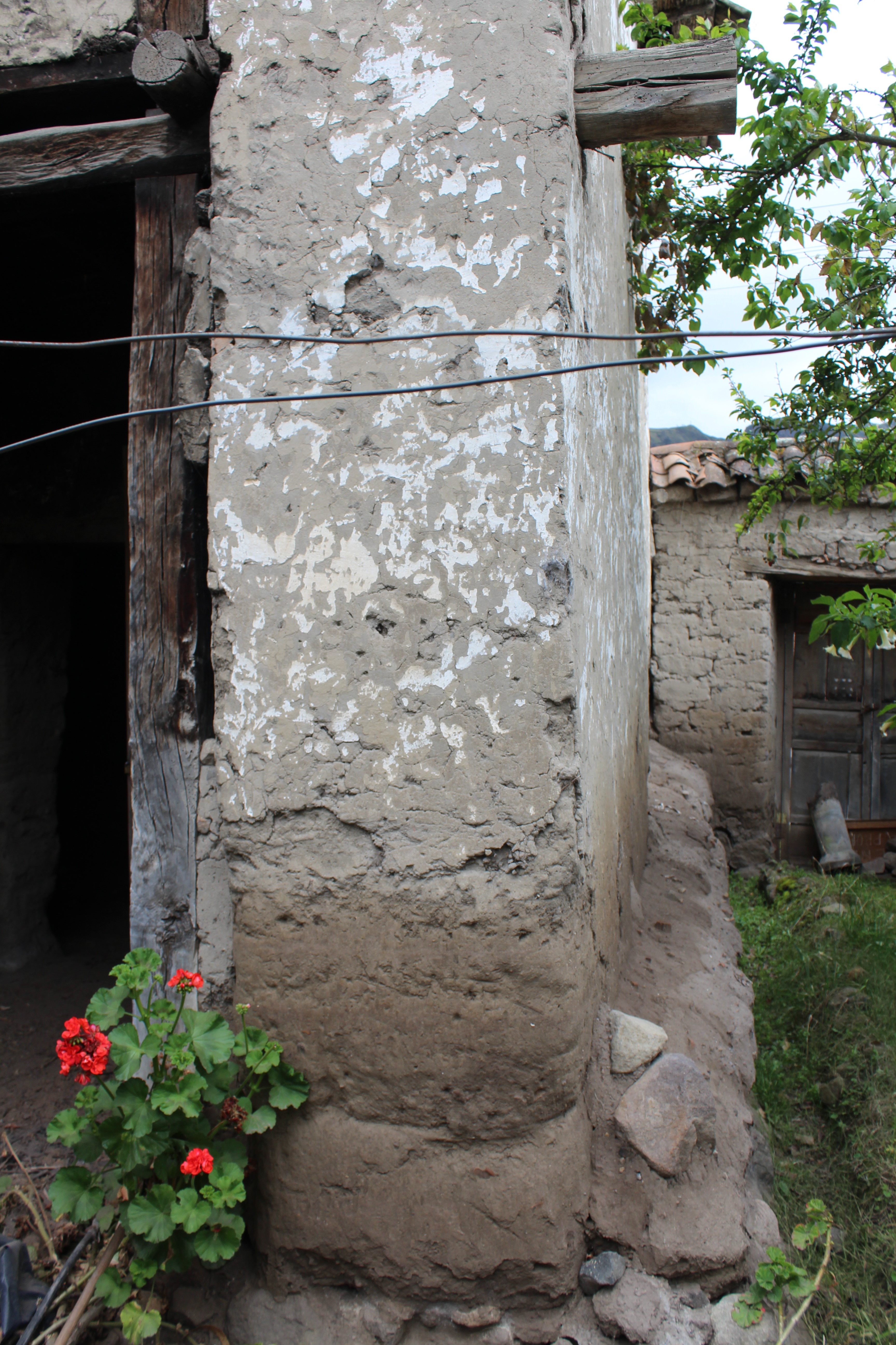

Una vista del tipo de muros.

Repicalo bien que bajo ha de haber piedra, lo limpias y mojas bien y con cemento y arena, no pongas yeso que con la humedad se hincha y no cierra.
Yo les pondria un marco, el marco lo puedes macizar facilmente a las paredes y la puerta a este cpn bisagtas o pernios, si quieres fijar la puerta directamente es mS trabajoso , hay que hacer los batientes y luego asrgurattf bien que donde vayan los herrajes quede fuerte.

tal y como esta todo, yo haria un premarco a cuatro lados, es decir, con travesaño inferior tambien.
Picaria unos cm. de barro en los laterales y el de abajo totalmente , de forma que los laterales y superiror sobresalgan de las paredes y el de abajo quede totalmente oculto por el suelo.
y unos tacos de esos largos si al pasar la broca lo notas solido o taco quimico… …
Cuando digo macizar me refiero a hacerlo fuerte.

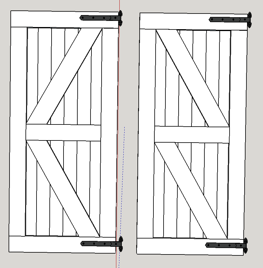

Respecto a las puertas, yo soy un aficionado así que lo mas que puedo es enlazar a estas paginas.
Puerta de Steve
Puerta de John
Y mi proyecto de puerta

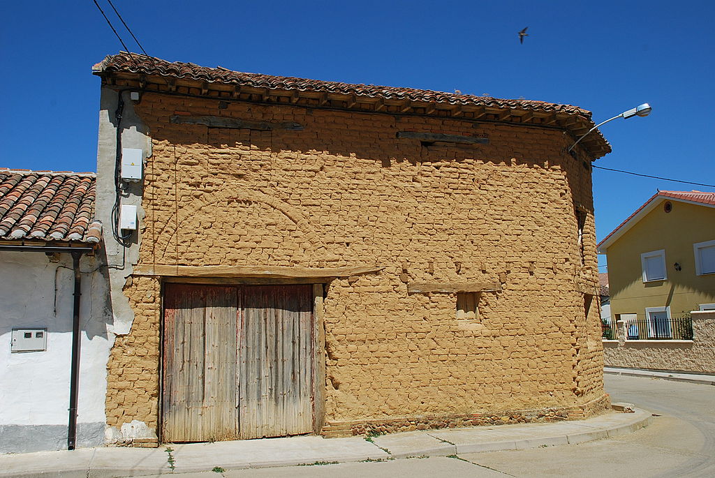

En Castilla-Leon hay multitud de construcciones de adobe (barro y paja) con estructuras de madera.
Construccion sismo-resistente.:thinking:
En la ruta Jacobea

@Estoupa, estas construcciones son de origen hispánico y vienen de la época colonial. Como dice @proteus,son de barro con paja, estiércol de ganado y a veces tienen piedras. Son sismorresistente (tenemos la oportunidad de permanentemente comprobarlo :sob:)
