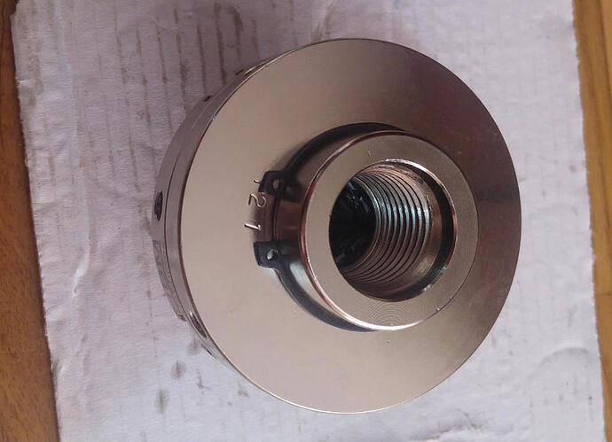

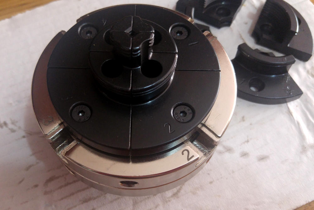

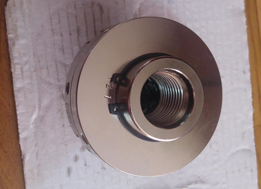

Primeras impresiones del plato HBM CK 4-4S.
Se trata de un plato de 100mm de cuatro garras con un sistema de mecanismo muy sencillo, algo que me agrada porque cuantos menos mecanismos lleve, puede significar menos probabilidades de averia.
Para su pequeño tamaño es bastante pesado y la primera impresión es buena.
Lo primero que hicimos al llegar fué colocarlo en el torno, y comprobar que giraba completamente centrado y equilibrado, para pasar luego a desmontarlo, y revisarlo por adentro.
Continua
