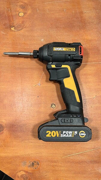

Yo uso este de la foto, es económico y funciona bien. Una vez que usas uno de estos para atornillar ya no quieres saber nada del taladro/atornillador, hay una gran diferencia.
