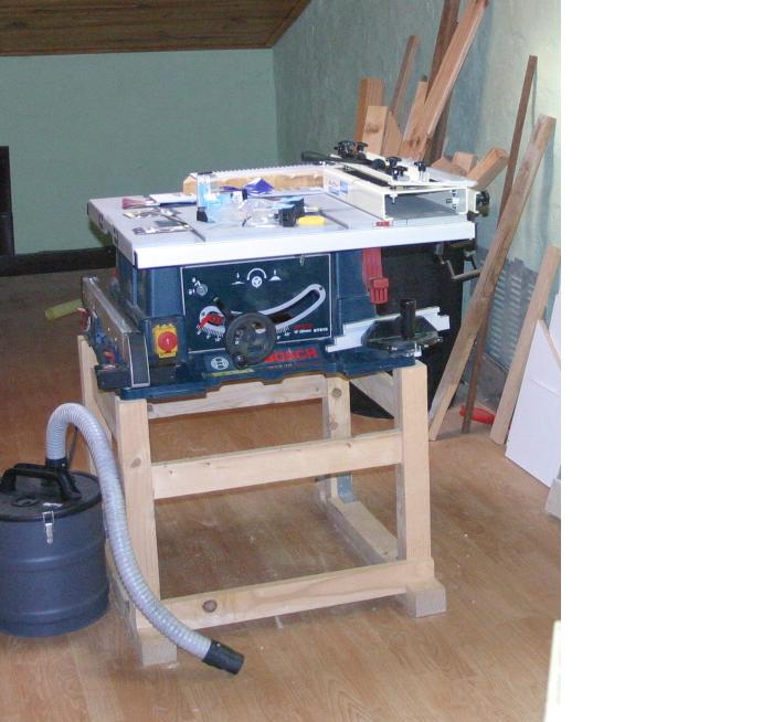

¿Y entre la Dewalt DW745, la Makita MLT100 o la BOSCH PTS 10? Cuál es mejor o más precisa?
Cuál me recomendáis? Cortaré sobre todo listones de madera maciza.

A mi me gusta más la DEWALT, aunque es cierto que la BOSCH tiene un carro deslizante y extensiones de mesa que es una gran ayuda para tableros grandes.
