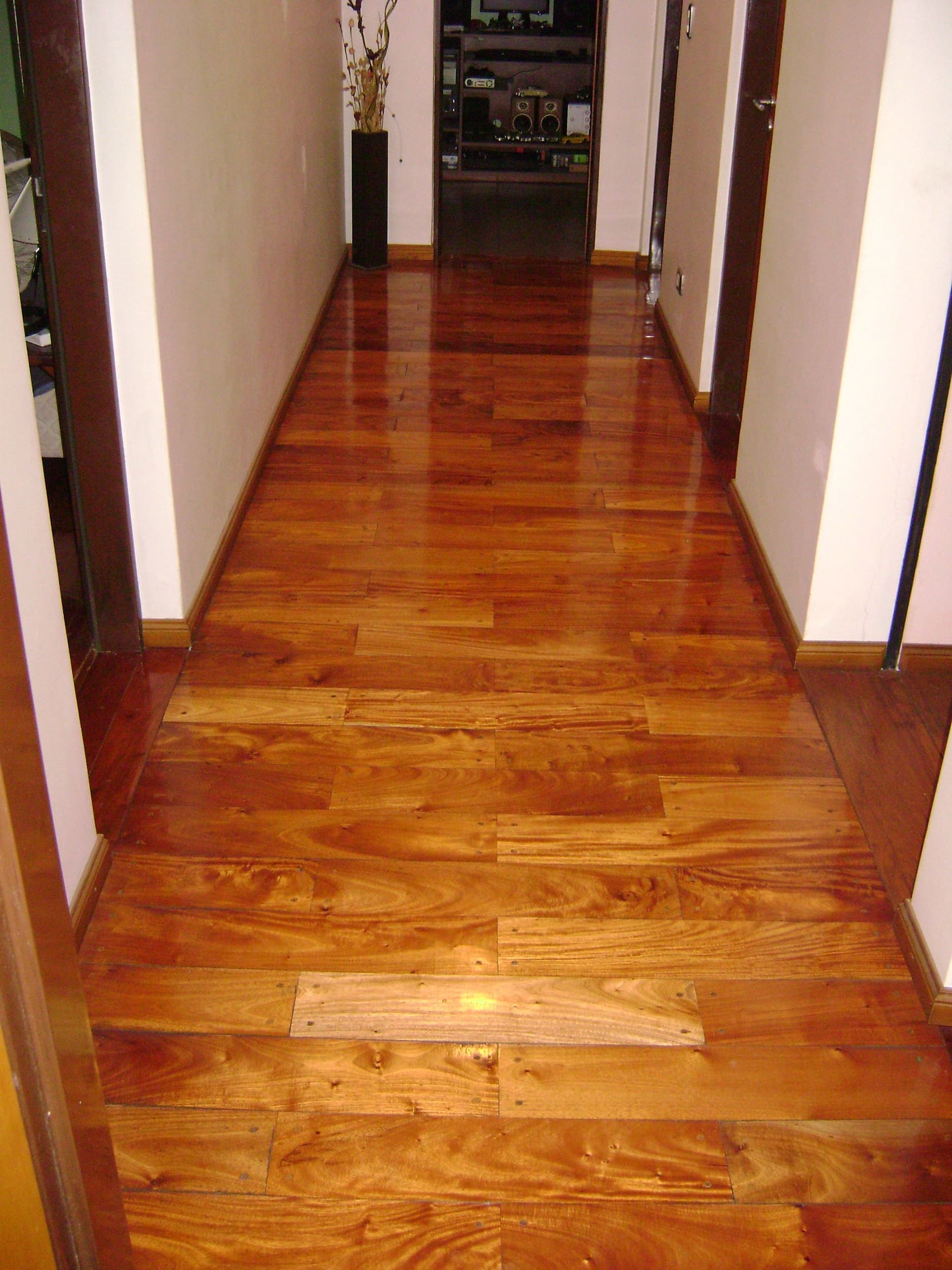

este piso lo pusimos con mi mujer, es un recuperado de uno que pusieron unos carpinteros de “renombre y supuestamente muy profesionales” que duro 2 años y se empezó a acucharar porque pusieron las maderas apretadas con barreta, de noche se escuchaba como se cortaban los tornillos, eran un poco mas de 32 metros cuadrados de un livig o estar, como digo lo levantamos y lo guardamos por 5 o 6 años, cuando hubo que hacer el piso del pasillo de la planta intermedia, lo hicimos con ese piso las tablas quedaron a 3/4 porque hubo que cepillarlas, y las únicas herramientas que usé fueron sierra circular de mano, cepillo electrico lijadora de banda manual y agujereadora / atornilladora.
son solo 8 metros cuadrados y muchas tablas se descartaron ya que parecian helices :joy:
y el largo se redujo de 1 metro a 700 mm para quitar los agujeros que tenia el tarugado anterior y porque el ancho del pasillo es de 1400 mm :crazy_face:
