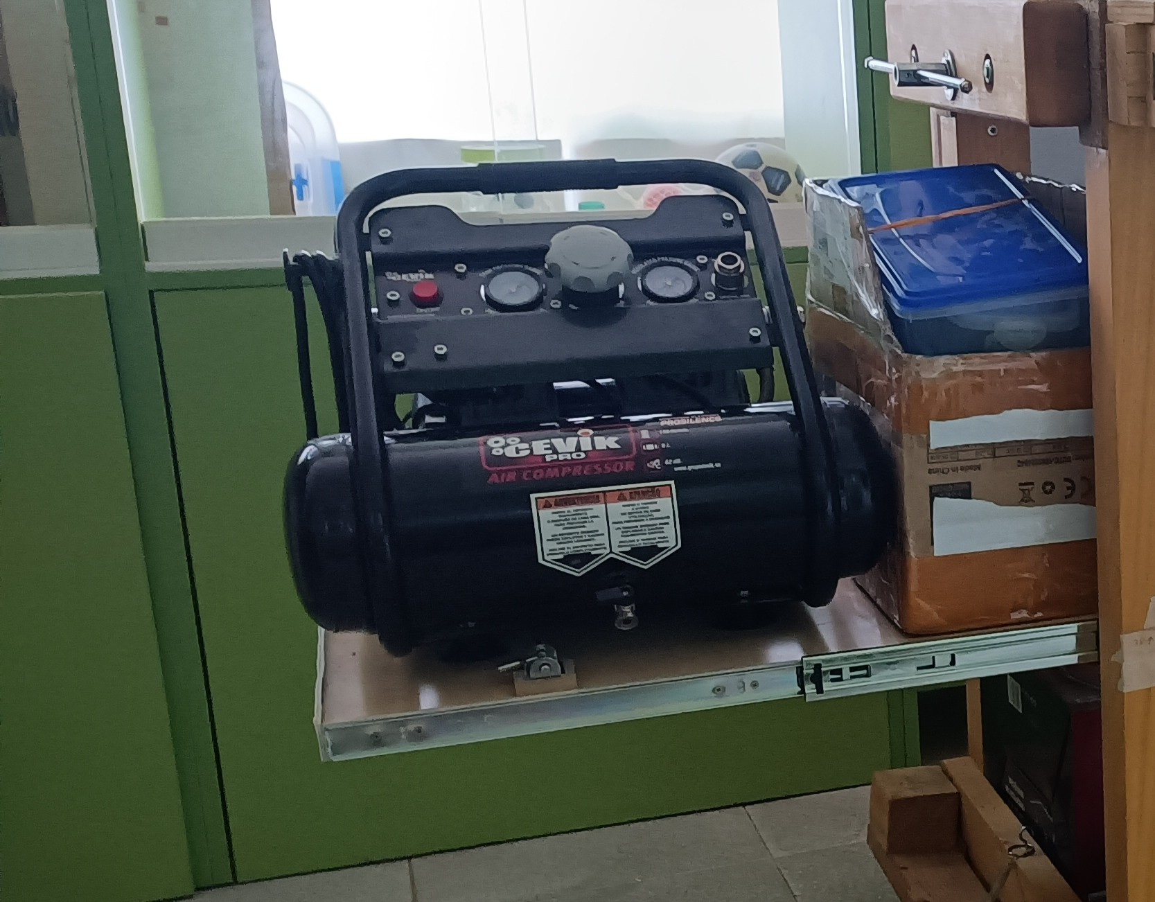

@Javi_er, yo tengo este
Como dice @Angel, para clavar con clavadoras pequeñas que para mí me sobra y la ventaja de lo silencioso que es y lo poco que pesa.

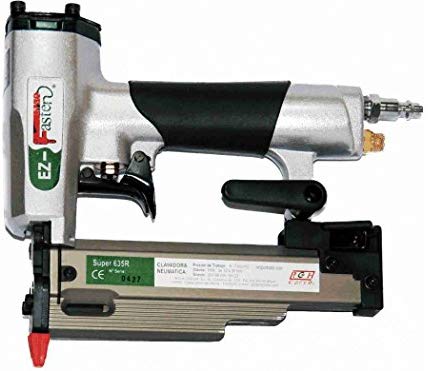

Pistola para pin
También tengo una de grapas para tapizar que no tengo la foto y contento tanto grapadoras como compresor, pero como indica Ángel es para lo que es.
También tengo la de lid, no te la recomiendo.

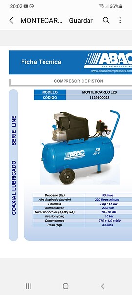

Lo que más he visto es cevik y ábac en BM y un Metabo en LM, no se que marca será mejor.
Por donde yo vivo no hay muchas más tiendas. De pistolas le hechare un ojo a esa fasten.

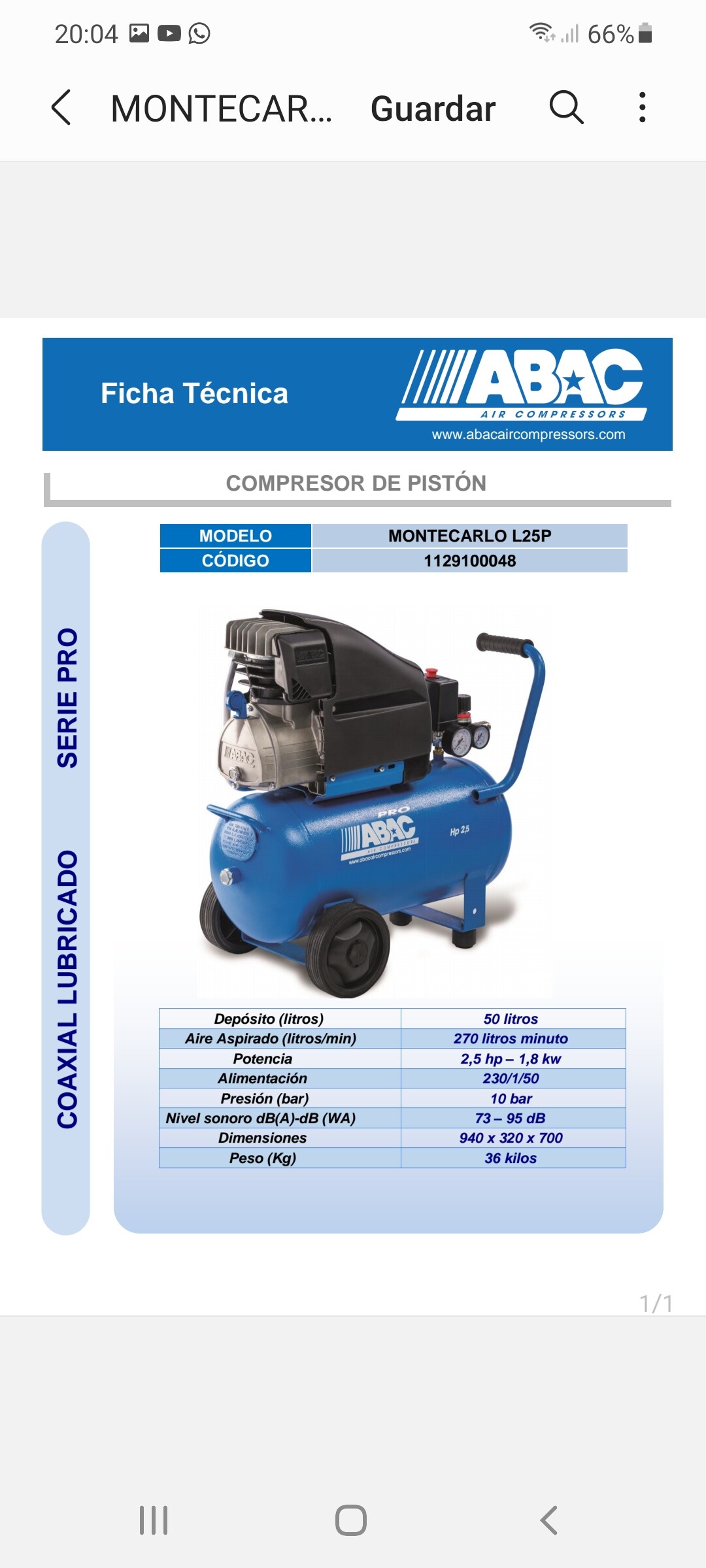

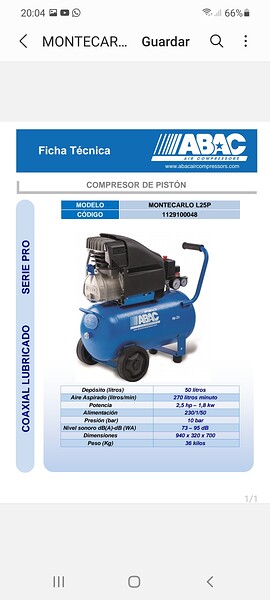

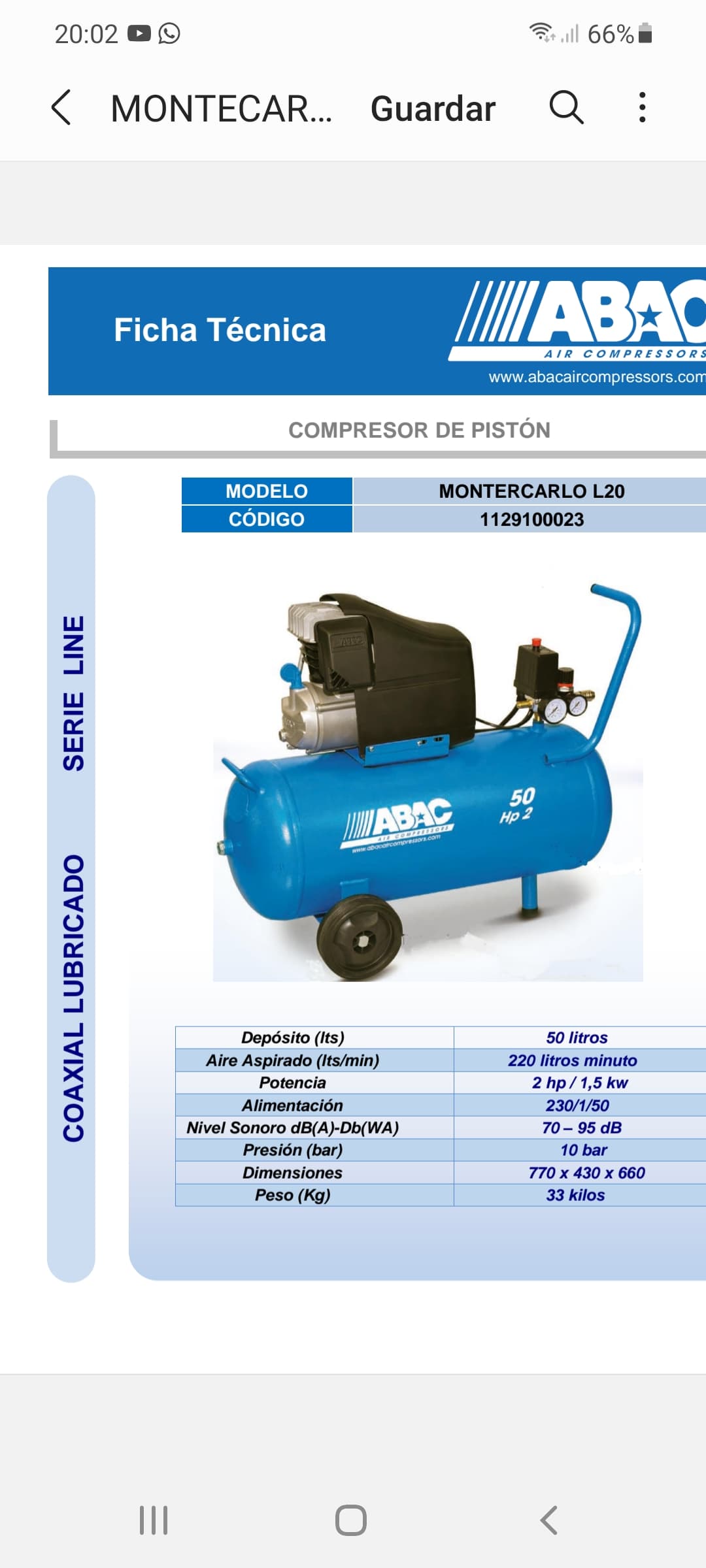

Estos dos eran los candidatos…
Cevik creo son chinos y no suelen tener unas especificaciones muy buenas nisiquiera suelen publicar los datos mas importantes de un compresor como el volumen de aire que dan, Metabo ya no es lo que era ,yo tengo uno portantil sin aceite y funciona bien pero solo lo utilizo fuera del taller ,lo compre por la facilidad de transporte y ahun asi lo encuentro demasiado pesado, los abac para mi son los que mejor relacion precio calidad tienen , fabricacion Itliana de momento, creo que la serie amarilla ya son importados de asia tambien,pero los azules son por precio presaciones son lo mejor que encontraras en el mercado.

muy buenas opciones, son compresores que dentro de su gama son los que mejores prestaciones tienen, 2 cv , 270 litros aspirados y ajustado hasta 10 bares, cuanto mas presion,
mas litros te baben en el mismo deposito.

Las ez fasten tienen fama de ser buenas pistolas , ademas tienen repuestos…
