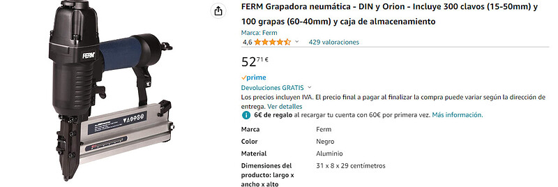

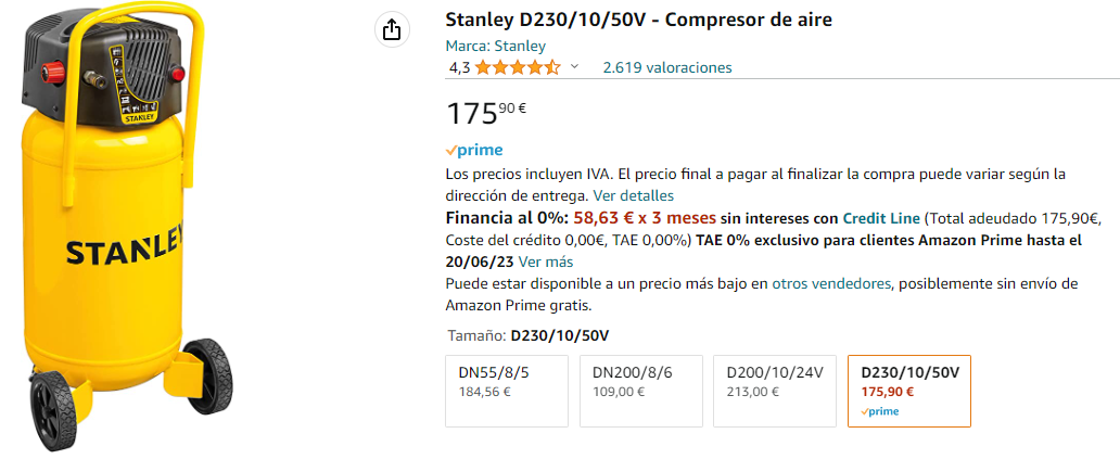

Hola, por si te sirve de referencia: yo me compré este:
Yo lo quería para clavar y pintar / barnizar, aunque en el trabajo habitual lo uso sobre todo para soplar y clavar. Para poder pintar regularmente hay que montarse alguna clase de cabina, yo estoy en ello.
Clavadora compré esta:
Es barata y de momento me está funcionando muy bien. 0 atascos, ni comparación con la clavadora eléctrica que tenía antes, que se atascaba cada dos por tres.

Yo he estado durante años que solo tenia un pequeño compresor con calderin de 25 litros y 2 cv de potencia y quitado de que se enciende mas a menudo y el ruido que hacen ,me ha ido de maravilla he pintado cuando a sido necesario sin notar que me faltara aire, lo unico que no lo he utilizado para herramientas neumaticas y en una ocasion pretendi arenear y me falto aire,pero para los usos mas comunes de un pequeño taller van bien .

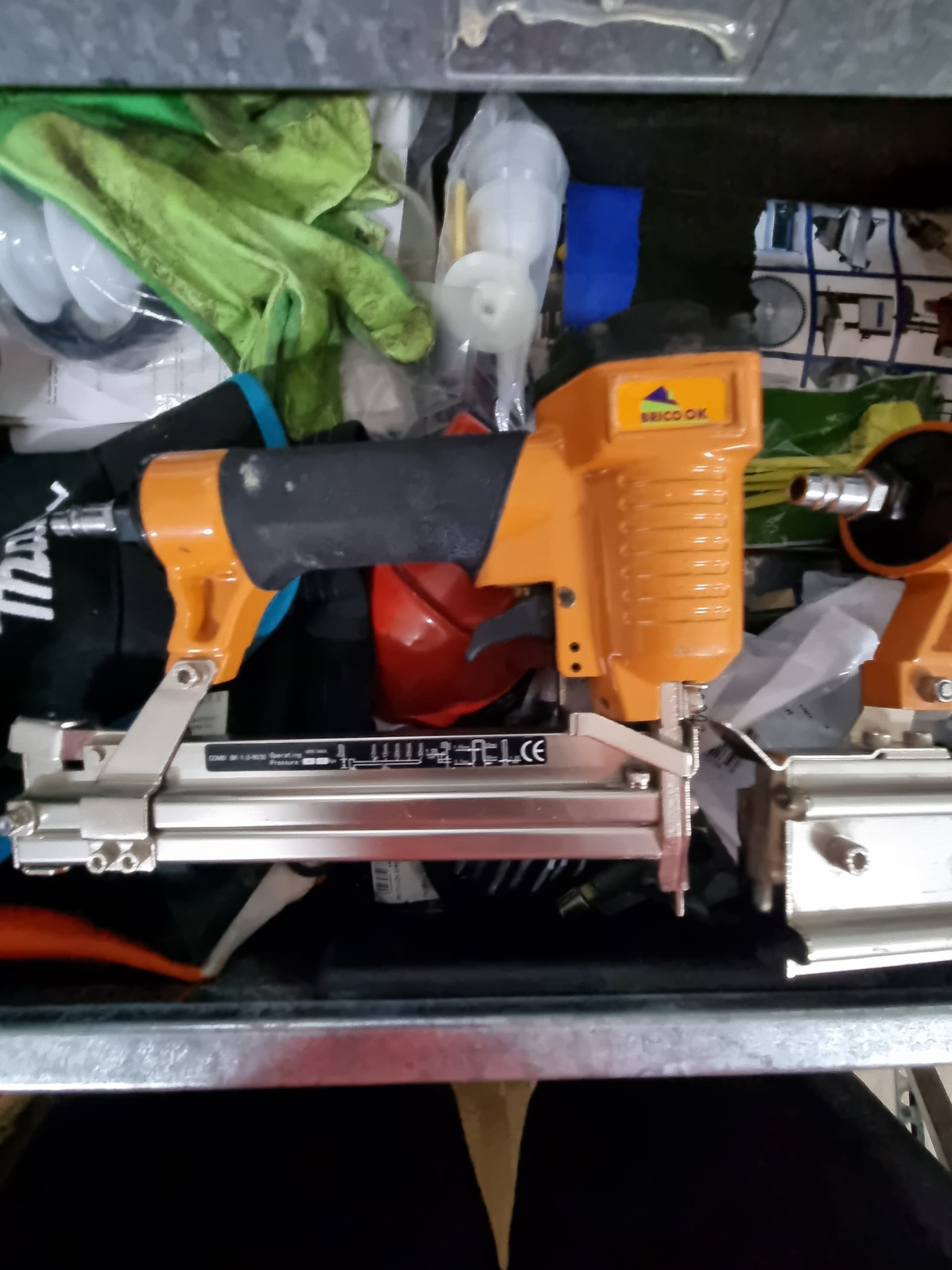

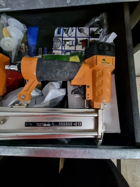

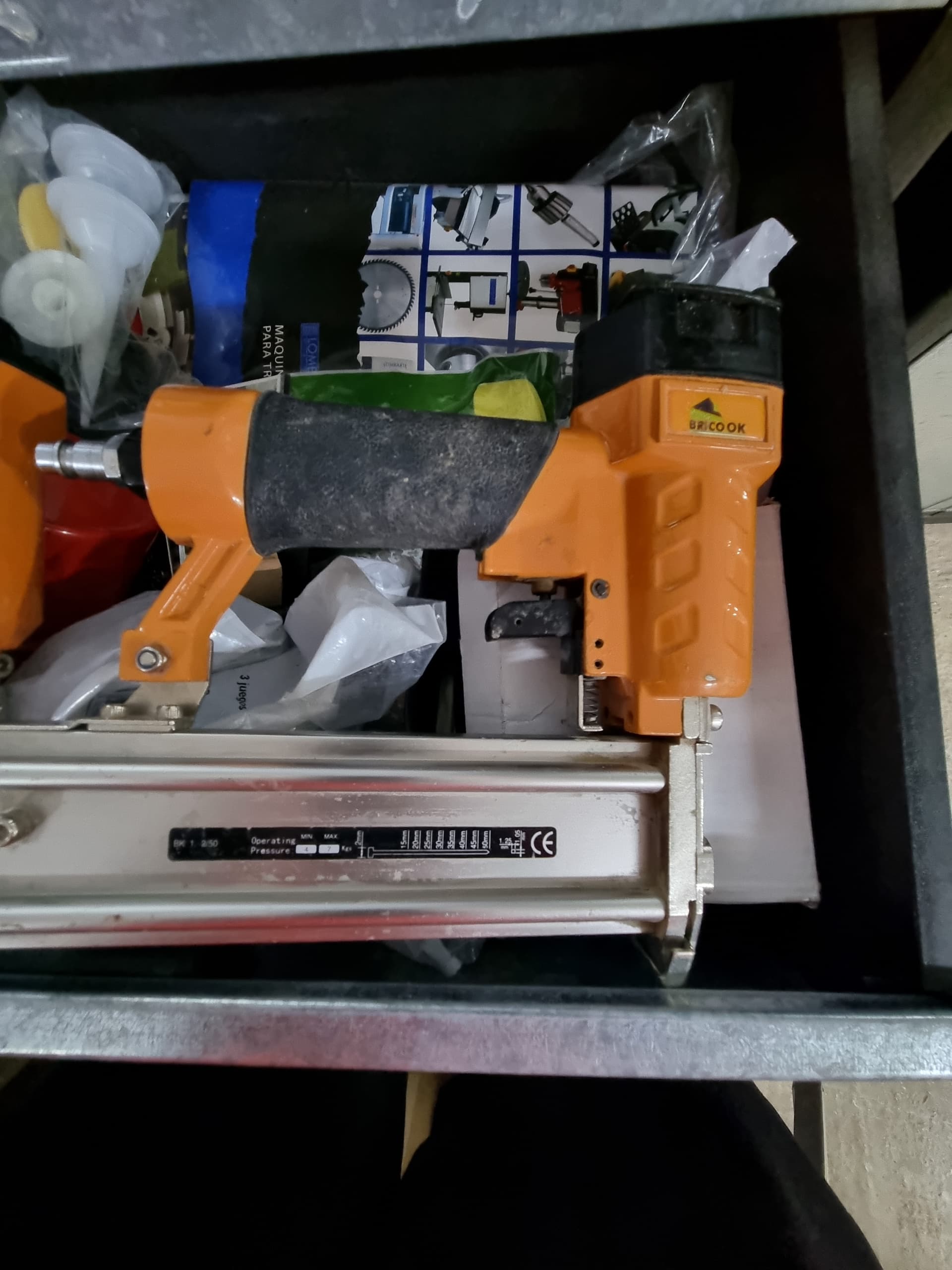

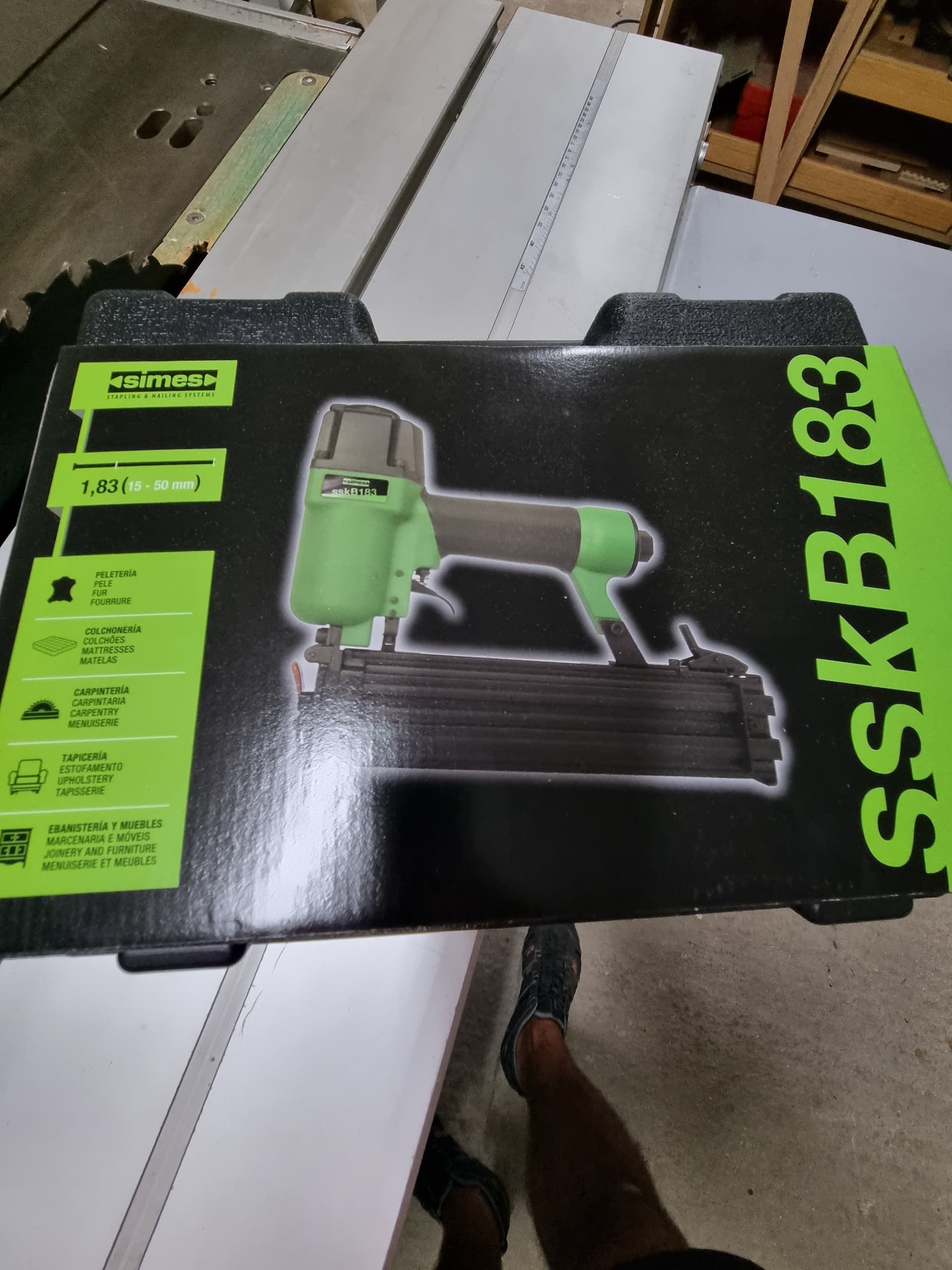

Bueno pues lo que comente arriba ahora ilustrado :joy::joy::joy:
Esta es la clavadora barata de marca nisupu
Esta la grapadora de la mismas marca

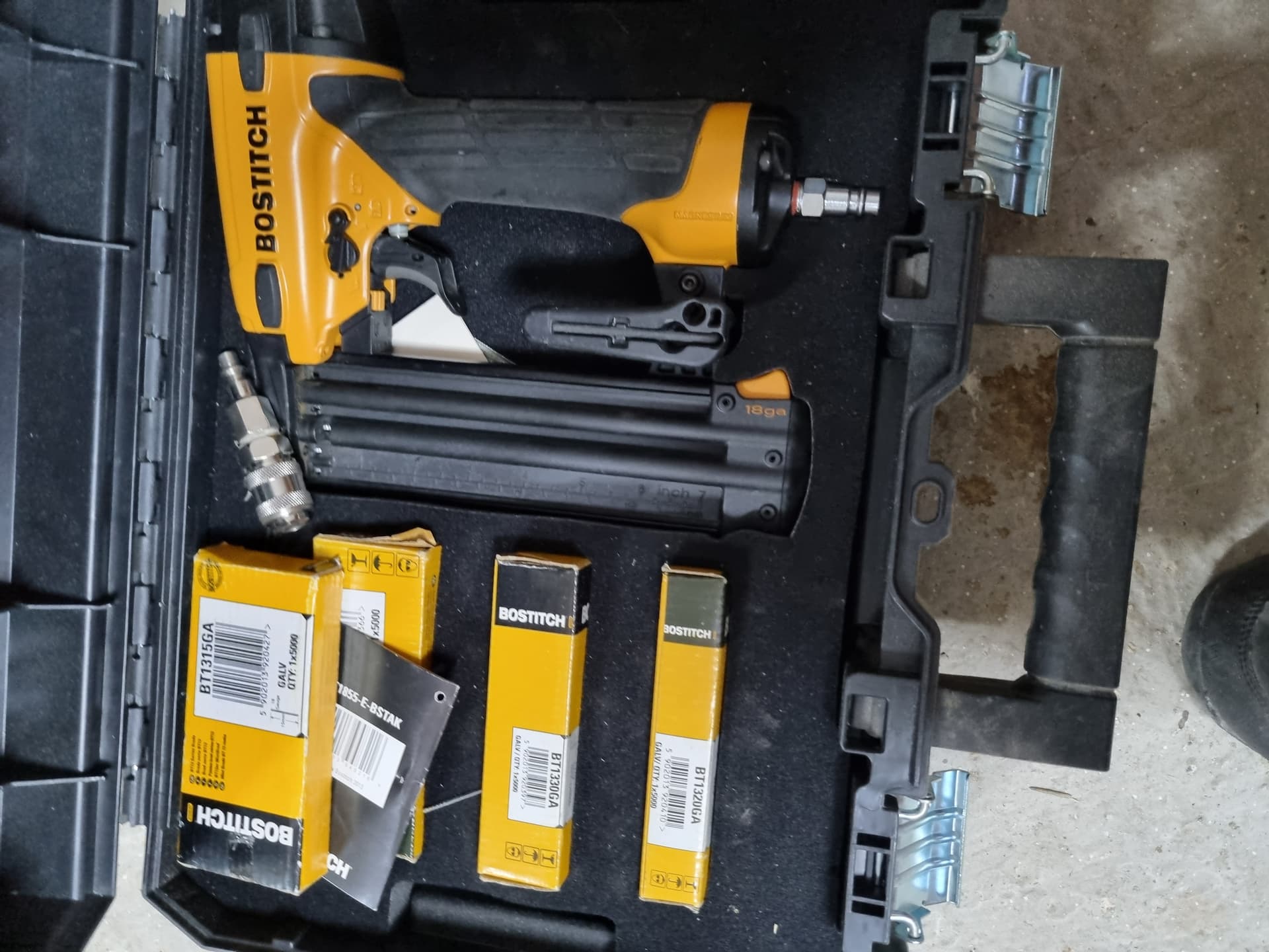

La de clavos de acero
La bostich…
Ahora que veo la de clavo de acero, que tal os va?? Yo el clavo de acero para rodapie lo clavo a mano. Me dejaron una vez una de prueba y en pared de cemento no era capaz de clavar las puntas y la devolvi y lo hago a mano todavia. No se si seria que aquella pared estaba muy dura o que pero la pistola no las metia. Se doblaban, se atascaba… imposible!
Pues yo de momento solo la he utilizado para clavar una moldura de esquina y esconcho el cemento en alguno clavos :joy::joy: clavar clava
