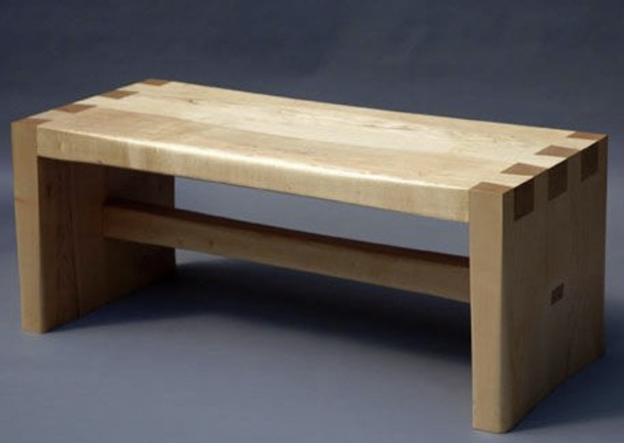

Yo estoy haciendo un banco de madera maciza y me gustaría hacerle unas colas deslizantes como único ensamble. Me gustaría hacerlo sobre todo por tener la experiencia y ver como queda y también porque pienso que puede ser el ensamble ideal, pero debido al precio del lumia, creo que voy a acabar haciendo con caja y espiga y las colas de milano habituales. Y sí, creo que si están bien hechas las colas deslizantes el ensamble podría no necesitar cola y ser perfectamente desmontable. Según hablo me apetece comprarlo, jajajaja.
No se a que ensamble del banco te refieres, pero para la estructura de un banco unas cajas en las patas con espigas pasantes en los largueros y cuñas, tienes una unión clásica, fiable y desmontable.
Las colas de milano deslizantes se utilizan en alistonados
Te explico. Quiero hacer un banco con el de la foto pero en vez de un travesaño, imagina el travesaño proyectado hacia arriba hasta tocar la tabla superior, que descansaría sobre él. Dicha tabla he pensado ensamblarla con una cola deslizante sobre las tablas laterales, quedando por arriba el suficiente pedazo para tallarle otra cola sobre la cual deslizaría la tabla superior. Es es mi idea.

un banco como el de la foto, quiero decir.
Ahí si encajaría una cola de milano deslizante, sino tienes el cepillo, lo puedes hacer con la fresadora, haría falta mucha precisión.
