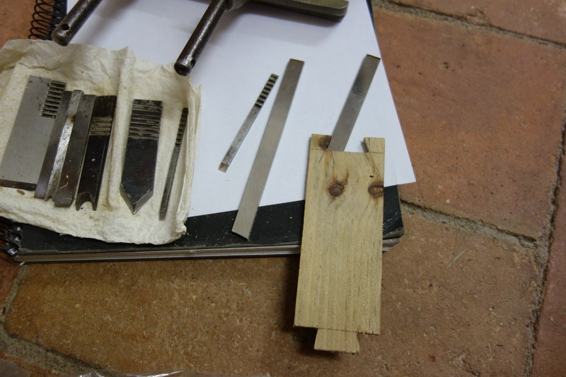

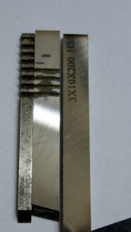

Buenas, después de ver el video del hippy y la pregunta de cepillo de cola, me fui al taller agarre una hoja HSS que tenia a medida i con grata sorpresa vi que ya la habían cortado inclinada asi que agarro la radial la pongo al lado de una original, la piso, 4 chispas y ya tengo las ranuras le saco filo la monto ? grata sorpresa al ver que las ranuras estaban donde debe y que cepillava bien, hago una marca en la punta de la madera, voy sacando la cuchilla en cada pasada hasta que se me ha comido la marca del lápiz, doi la vuelta a la madera y repito.
Como no todo son flores, hago una plantilla con la sierra de calar i miro que corra por toda la cola, si se para en algún lugar, vuelvo a pasar el cepillo y listo :slight_smile: teminado.
Algún día espero hacer el cepillo de ranurar que si parto de esta cuchilla en cuestión pues tengo que hacer el cepillo inclinado de manera que la cuchilla toque plana al suelo en los mismos grados que el cepillo utilizado a priori y después una madera con la misma inclinación que ara de guía al cepillar. ( no lo he comprobado :thinking:)
asi que me tocó a sierra formón y con voluntad que a la próxima entre hasta el fondo :star_struck:
Disculpen por el rollo pero larga la quarentena :slight_smile:
