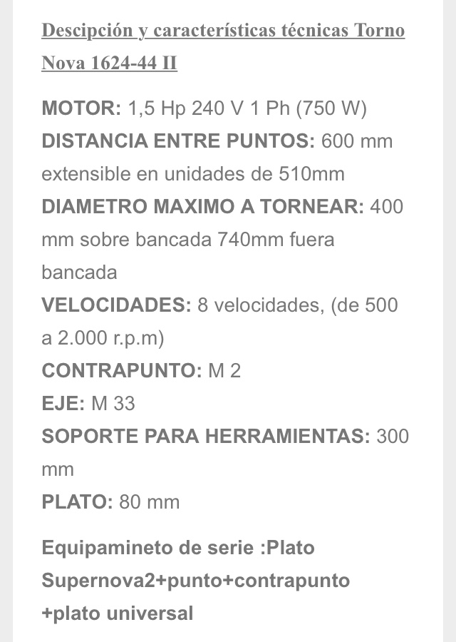

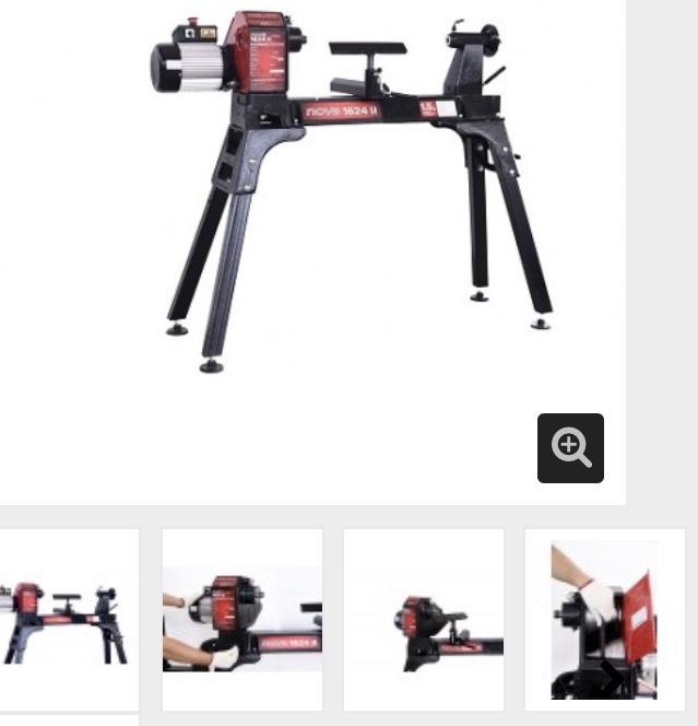

Yo estoy por comprar primero ese torno.
Que opinas? De momento voy a esperar hasta 14/15 de marzo cuando tendré 2 días de curso con Philippe; asi le preguntaré mas dudas; pero me gustaría saber también tu opinión… Un saludo!
Hola Adrian, te doy mi opinión, yo no me lo compraría. Para mi un requisito obligatorio es el variador de frecuencia y este te toca ajustar la velocidad cambiando manualmente las poleas, también le veo que le falta robustez y posiblemente peso.
Por lo demás bien, la separación entre ejes te sobra, la altura de 40cm está bien, cono m2, rosca m33
Por un poco más tienes el MC 1624 VS de Lombarte
Yo buscaría uno con variador y más peso
