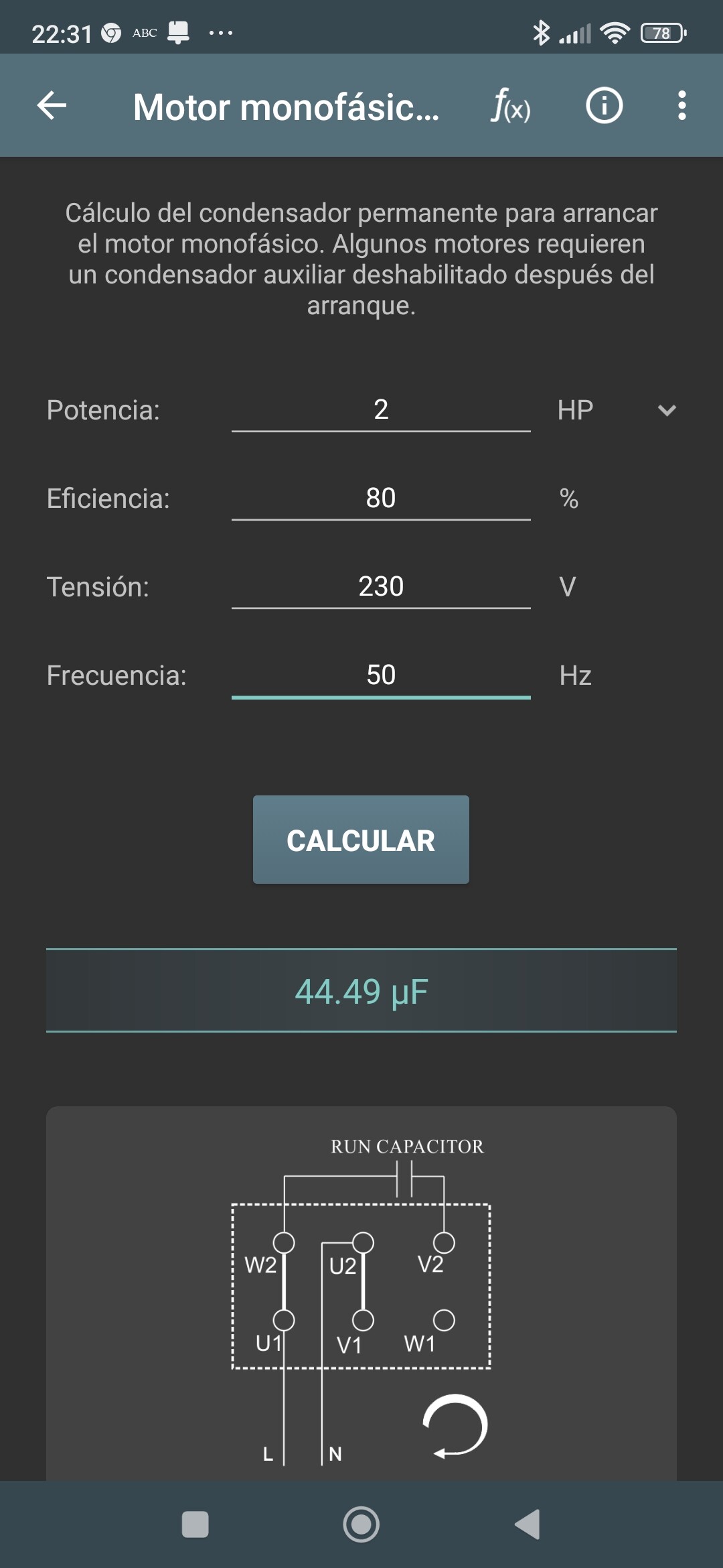

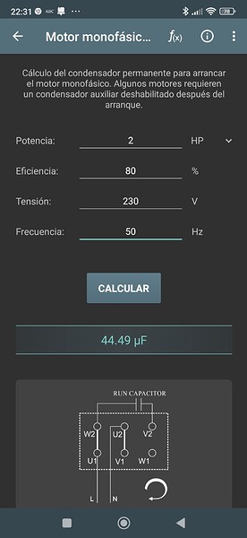

Supongo que como arranca en vacio solo lleva condensador de marcha , no debe llevar condensador de arranque, sines asi puedes partir del calculo de unos 20 o 25 micros por KW de potencia ,un condensador de 50 o 55 micros te tendria que ir bien, pero mejor si te acercas a algun taller de electromecanica que seguronte echan un cable y tienen condensadores para venderte.
