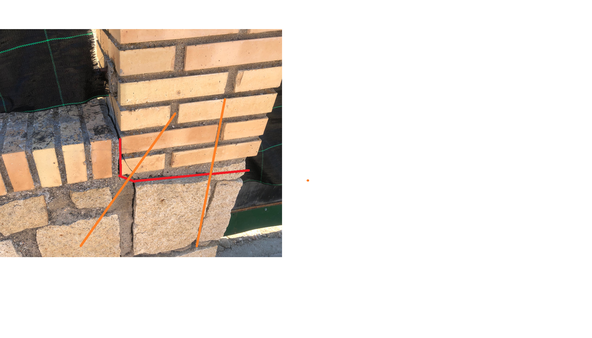

Donde las pondrías? Me lo puedes marcar en la foto? Muchas gracias
Galvaniza/proteje bien la parte incrustada. Tardarán más en “hervir”.
Y no las acerques demasiado a la pared exterior, mejor profundidad centrada.
Uff, es chungo saber sin ver/tocar en directo, no se exactamente por donde va la rotura ni que zonas son las sólidas. Además si la piedra va a quedar visible, supongo que no querrás tocarla.
En principio, sin tener en cuenta demasiado el tema estético de la piedra y si la rotura fuera por la línea roja, haría algo así:
Por otra parte sería interesante saber si la piedra es un revestimiento exterior (en cuyo caso quitaría las de esa zona para ver debajo) o si en realidad sí que es un muro de piedra por ahí. Si fuera de piedra, parece que la más cuadrada entre las dos grapas que te pinto en naranja está suelta, así que habría que ver cómo se vuelve a sujetar.

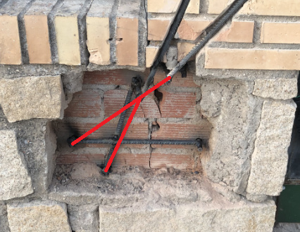

Os actualizo unos fotos del pilar, hoy estuve quitando el revestimiento de piedra y me surgen algunas dudas:
Como hago las grapas desde el pilar al ladrillo, porque el ladrillo está más profundo
Por la foto que pones, se aprecia un grueso considerable de cemento…
Yo lo de dentro lo veo chungo. O será por la foto.
Así ha quedado, a falta de solar un par de varillas más… creo que ha quedado bastante bien, he pasado las varillas de lado a lado del pilar
Esto explica por qué se ha roto con el peso de la puerta, eso era un pilar poco menos que decorativo, ese alma de ladrillo hueco no aguanta nada. Menos mal que cambias el tipo de puerta, eso tiene pinta de disgusto en camino.
Dado que es por seguridad, que no te lo vaya a tirar una tormenta de viento o un imprevisto similar, supongo que aguantará, no obstante lo veo mejorable.

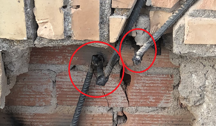

En cuanto a las grapas, echo de menos un par de varillas así:
Estos quiebros:
echan por tierra la rigidez de la grapa, la soldadura no aguanta gran cosa en esfuerzos “a bisagra”, sin embargo añadiendo los trozos de arriba, formarías dos triángulos (más o menos) y la cosa cambia por completo.
Por otro lado, las rozas hechas en la zona de ladrillo me parecen escasas, y las grapas deberían estar un poco más separadas del fondo para que entre mortero por detrás. Yo no dejaría menos de 3cm de mortero todo alrededor de la grapa, de hecho lo deseable sería que fuera bastante más, especialmente por el lado exterior para evitar que le entre humedad y se oxide la grapa, lo que te reventaría el pilar en pocos años.
