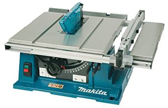

Las sierras estoy indeciso entre estas dos
La Makita 2704
La Dewalt DWE 7491

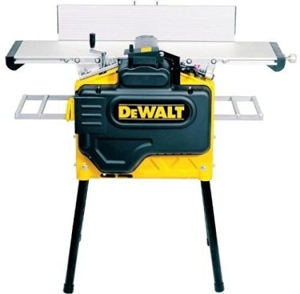

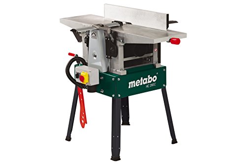

Las regruesadoras estoy entre estas dos
La Metabo HC 260 C
La Dewalt D27300

Las sierras de mesa tienen las dos las mismas criticas por lo que he encontrado, y las regruesadoras tiene la Metabo mejores criticas que la Dewalt pero no mucho.
Lo único que quería saber es si alguien las tiene, o las ha usado o las ha visto y me puede dar su opinión. La regruesadora casi me decanto por la Metabo, pero en la sierra de mesa tengo mis dudas y no se por cual decidirme.

Pues en cuanto a las sierras lo que te puedo decir es que la DeWalt trae engranes para mover la guía y como tiene unos seguros la guía siempre está paralela al disco. Ojalá alguien pueda comentar sobre la Makita.

Las dos, la valla (corrijan me si no es este el nombre) es por engranajes, y los cortes en las dos con la valla tiene muy buenas criticas.
Las diferencias que veo entre las dos son:
La Dewalt tiene un motor de 2000 W y un corte entre el disco y la valla de 82cm, que para el trabajo que quiero hacer me viene fenomenal. Tiene una altura de corte a 90º de 77mm y a 45º de 57mm.
La Maquita tiene un motor de 1650 W y un corte entre el disco y la valla de 63cm, Tiene una altura de corte a 90º de 93mm y a 45º de 64mm, esto puede ser bueno en un futuro si quiero cortar piezas gruesas, aunque esto se puede solucionar con una sierra de cinta.

En fin, que he buscado opiniones de compra para la Dewalt. Por ej. en la pagina web oficial hay dos valoraciones de 7/10.
dewalt.es/powertools/product … fo/reevoo/
Para la cepillo/regrueso que quieres hay un francés y un belga que vienen a contar en positivo que es de montaje rápido en taller, que la superficie está en buenas condiciones y que para pequeños espesores va bien.
Por contra en negativo dicen que la guía no tiene la misma dimensión que la mesa y que merecería estar hecha en un material mejor. En modo regrueso el angulo de entrada está mal conseguido. En modo cepillo a la salida te hace sistemáticamente una muesca. Por último, la regla que te da la altura de cepillado tiene un decalaje de 2mm con la realidad.
El Belga va más allá y viene a decir que las guardas de plástico de los extremos se caen con las vibraciones de la marcha. Y que, agarraté! la manivela que regula la altura del regrueso no se está quieta y tiene que sujetarla durante el funcionamiento. Pffff, esto ya si que me parece increíble! :wtf:

Tengo la 2704 y estoy muy satisfecho con el rendimiento.
Todos los elementos tienen microajustes que te van a permitir calibrar la sierra de modo que los cortes sean muy precisos. La guia lateral tiene un funcionamiento preciso y fiable, los mandos para manejar la altura y el angulo del disco funcionan suavemente y es fácil dejarlos en el punto deseado.
Si vas a trabajar con piezas grandes te recomiendo la guia lateral izquierda que creo que cuesta unos 50€ más.
Prácticamente esto lo hacen todas las cepilladoras pequeñas al inicio y al final de la pieza cuando se cepilla una a la vez. Se le llama snipe o mordida y se debe a la presión de los rodillos que hacen la tracción de la pieza. Aquí puedes ver una explicación y un video acerca de ello.
woodgears.ca/jointer/planer_snipe.html
si hace mordida es por que la maquina no esta bien ajustada,los rodillos solo tiene que hacer la fuerza necesaria para que la madera avance…hay mucha gente que se pasa dando presion a los rodillos por que la maquina no hace avanzar bien la madera…normalmente es un problema de lubicacion de las mesas…lo mejor buena presion en el rodillo de salida y si es una maquina con mesa pequeña procurar cuando sale la madera ayudar sugetandola y si acaso forzando ligeramente hacia arriba al fina,.si dejamos caer la punta de la tabla al dejar el rodillo de entrada nos pegara una mordida,y las mesas bien lubricadas,igual en el cepillo he visto gente que tiene que hacer excesiva fuerza para cepillar si tienes las mesas limpias y lubricadas pasas los tablones con un simple dedo.

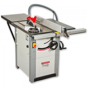

Les pedí presupuesto de esta sierra de mesa.
axminster.co.uk/axminster-tr … h-ax884465

Me gustaría vuestra opinión sobre estas dos maquinas y si ya alguien ha echo pedidos a Axminster de maquinaria pesada. También me gustaría saber si alguien tiene alguna de estas maquinas y me puede decir si vale la pena.
Gracias de antemano.
Yo suelo comprar en Axminter desde hace años y mis pimeras maquinas estaticas se las compre a ellos…en aquellos años encontrar maquinas pequeñas en España era cosa dificil y caro,compre una sierra de cinta y cepillo/regrueso por lo que aqui pedian por una sola maquina,son muy profesionales y no tengo quejas de todas las veces que les he comprado y curiosamente los portes me salen mas baratos que en muchos comercios de la Peninsula ???.
Respecto a las maquinas la sierra me gusta y si piensas que alguna de lasa opciones extra te pueden servir pidelo desde el principio,te ahorras portes y casi seguro que como suele pasar que cambien el modelo y no haya forma de encontrar los accesorios,el cepillo/regrueso asi como la sierra es de la gama “Trade” este es de la gama “Hobby” con ellos ya te dicen que no esta pensado para un uso en un hambiente profesional sino tan solo un uso ocasional si puedes elige un modelo tambien de la gama “Trade”.
