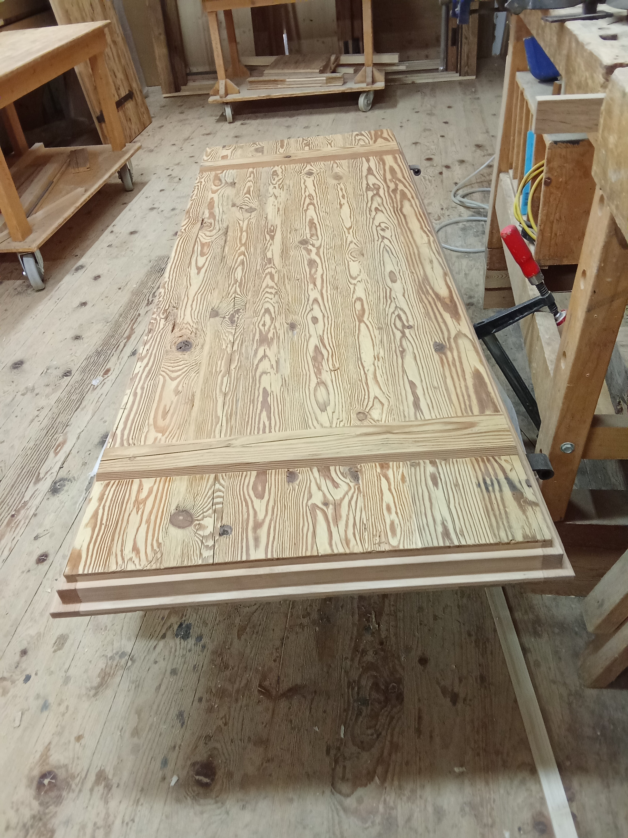

Nosotros los colocamos de esta forma, va en cuña , sujeto con un perno en cada extremo, acanaladura en cola de milano

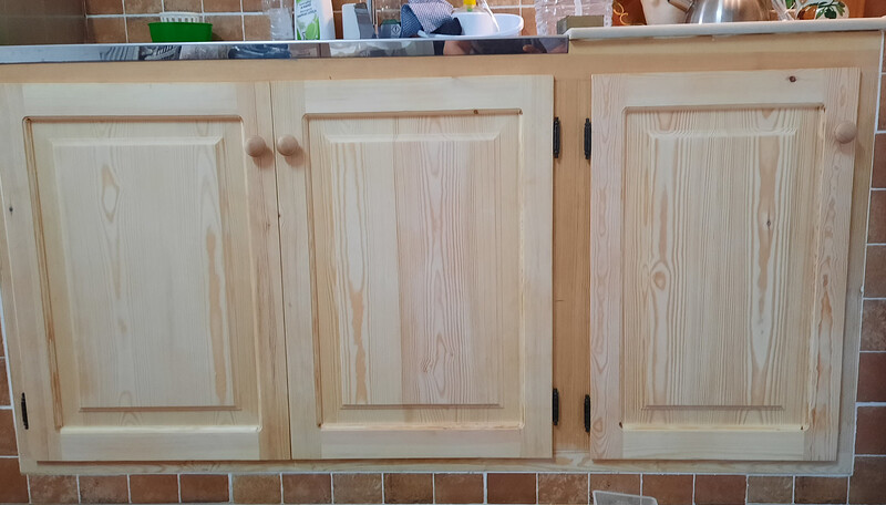

Pues a mí al verlos abiertos no me llama la atención para mal, me llamaría más la atención si fueran 2 por puerta porque son pequeñas y hace demasiado mazacote

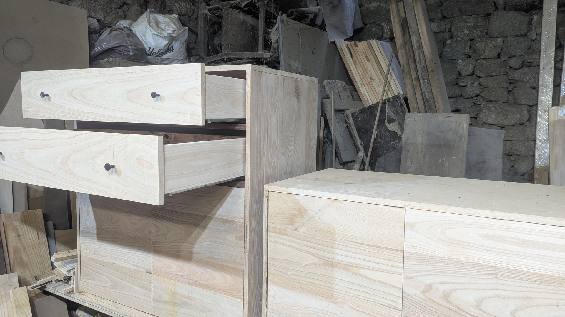

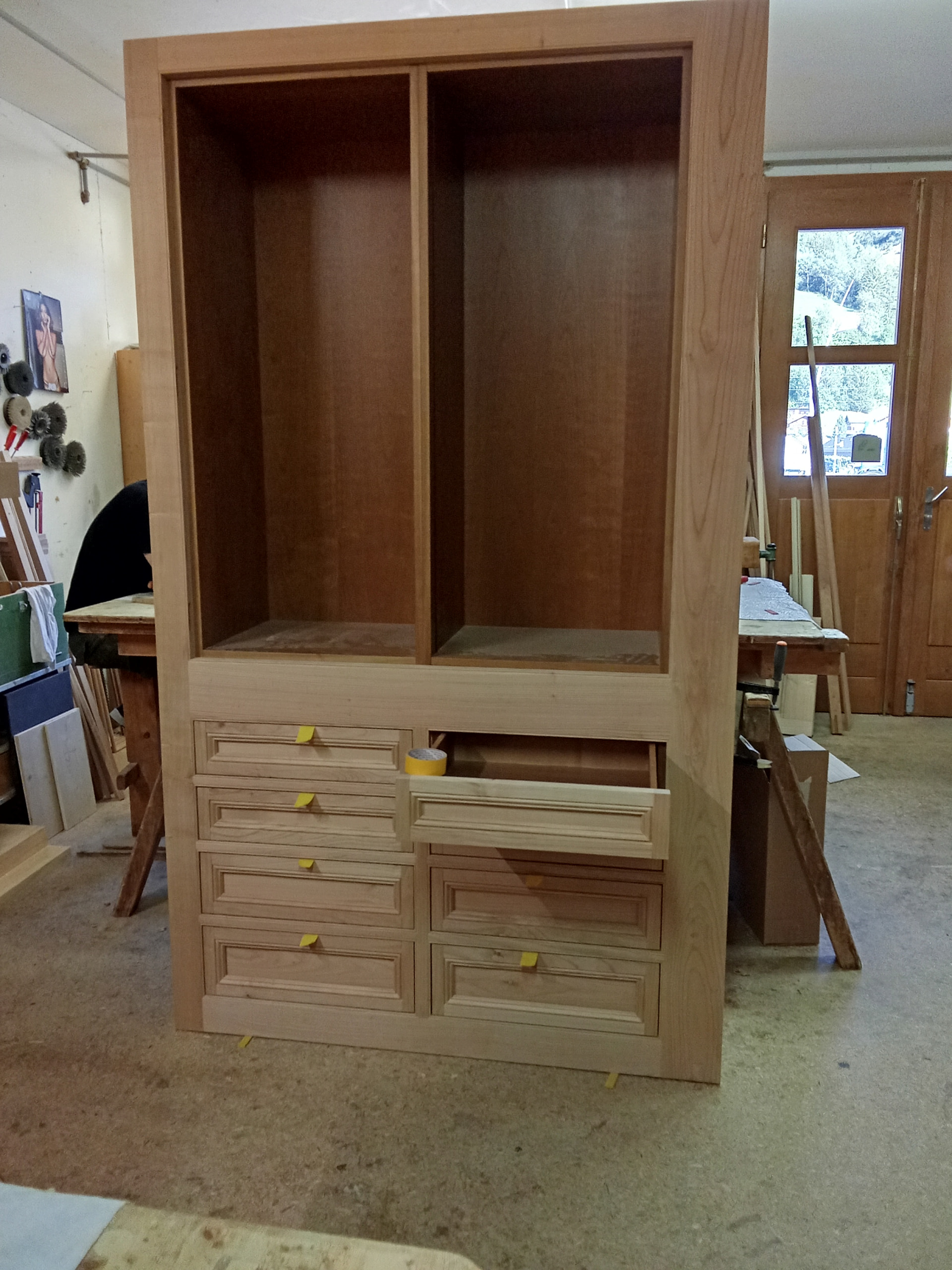

Ya van cogiendo forma.

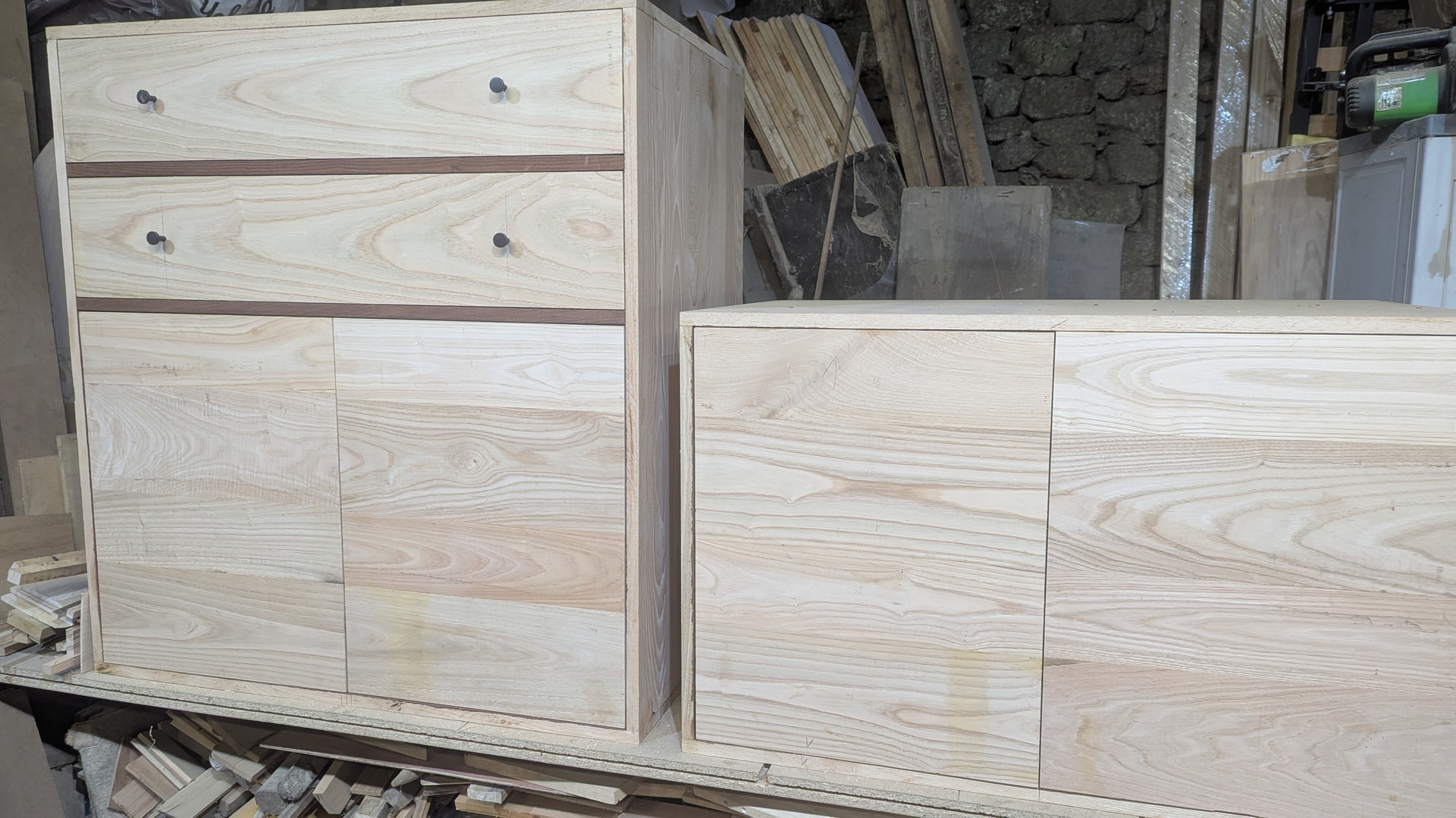

Muy contento con los cajones, más fácil de lo que pensaba adaptar las guías y un 10 la virutex twoo para armarlos,muy precisa y rápida

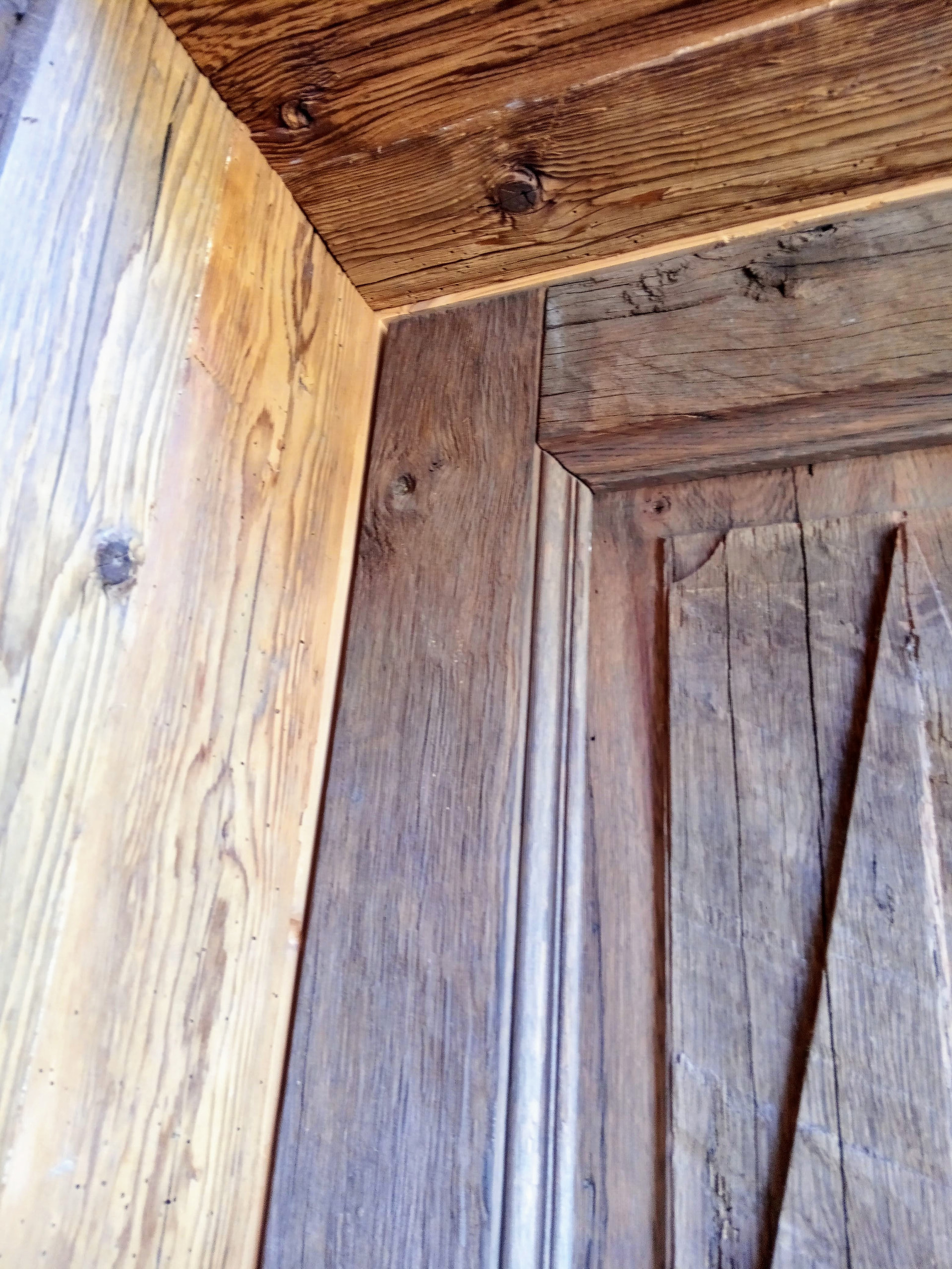

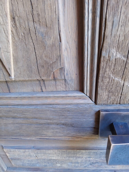

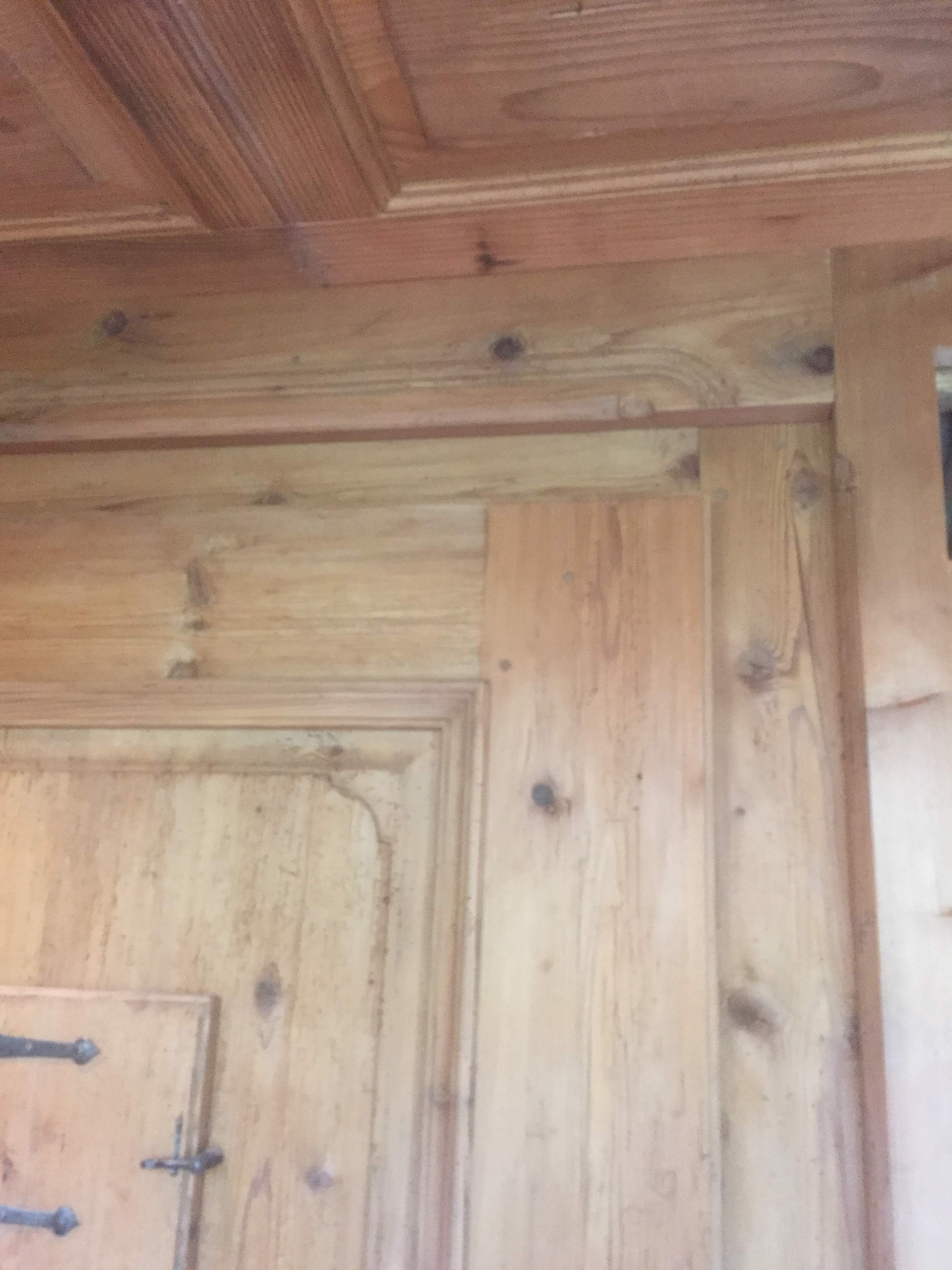

Se puede hacer la moldura sin llegar a los ensambles , aquí se hacía mucho en carpintería en puertas plafonadas y cristaleras, se hacía por qué era relativamente fácil hacer las molduras y donde estaba el ensamble se deja recto , lo único es que las esquinas quedan redondeadas, cuanto diámetro tenga la fresa menos radio en las esquinas.
Yo hago bastantes cosas que paso la fresa de moldura en los cantos dejando los encuentros, rectos, al hacerlo con la fresa de mano el radio es mínimo y como se pasa la fresa con el bastidor ensamblado en seco te evitas tener que. marcar y la tupi siempre tiene sus riesgos con cortes interrumpidos y aquí no hay posibilidad del alimentador.

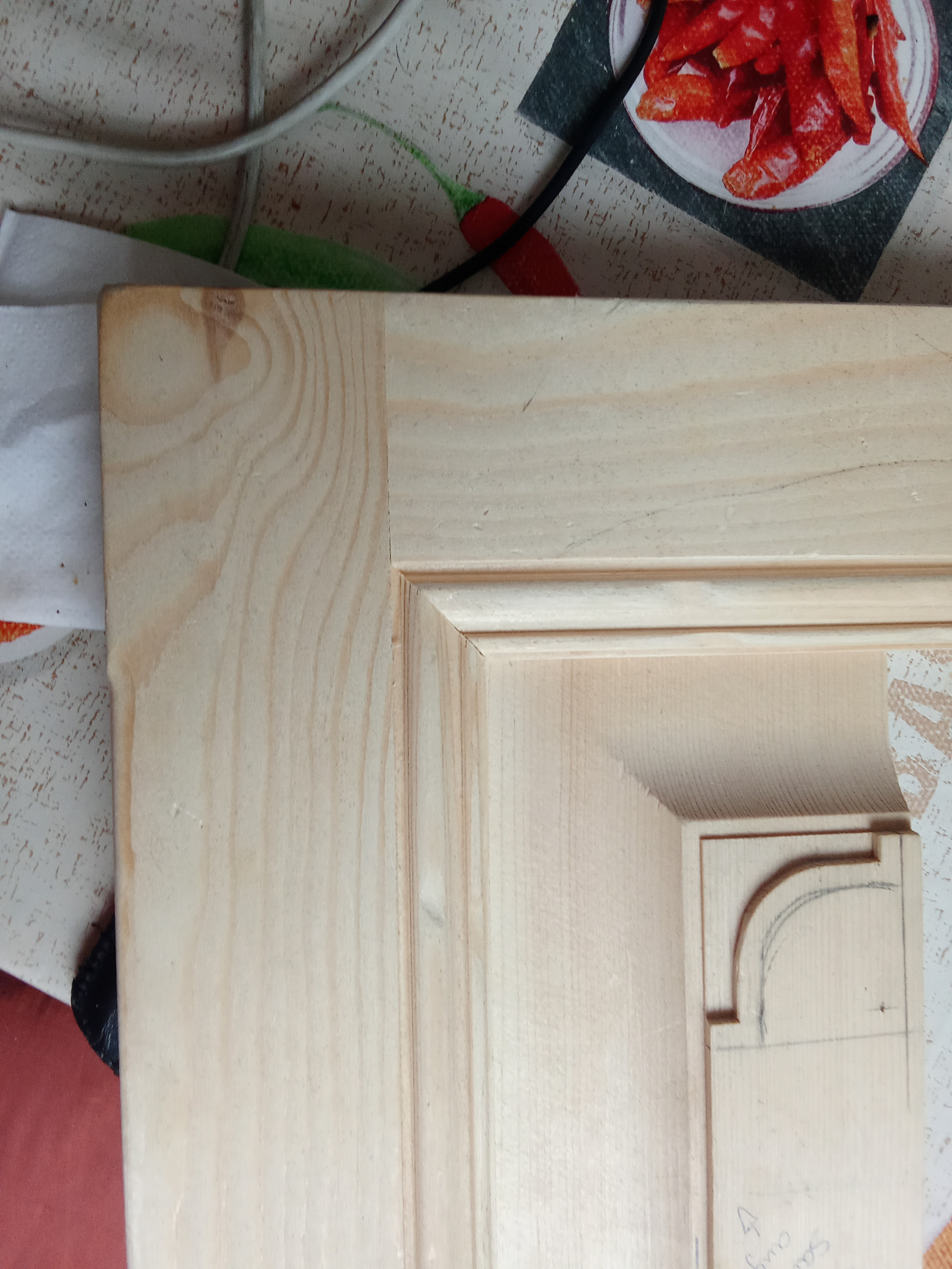

Estás son con la fresadora.

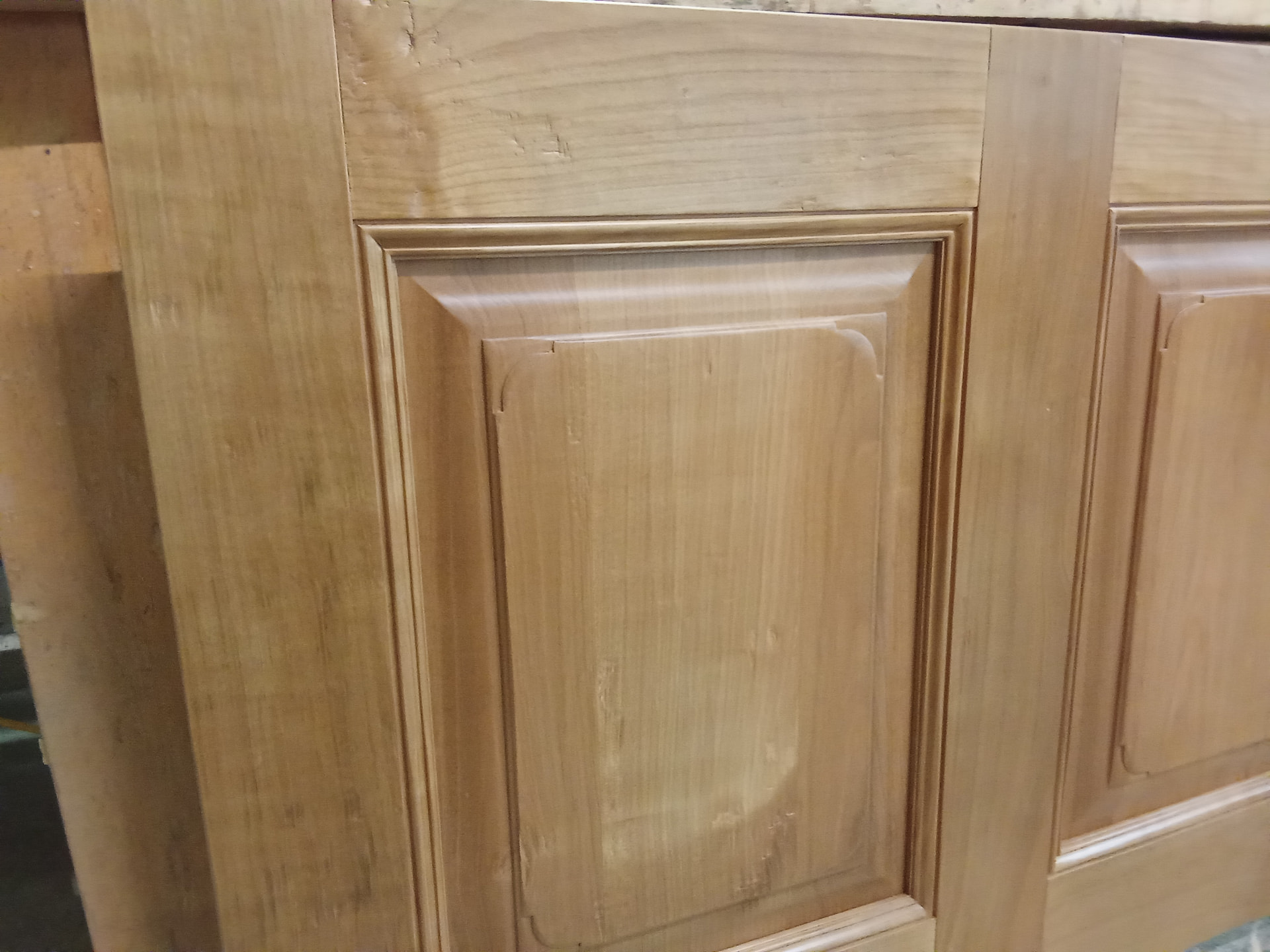

este acabado es más elegante, continúa la moldura por todo el contorno, si no se quiere hacer a mano , con una circular de mesa , incluso con una circular portátil, dependiendo de las dimensiones del material, se realiza de forma fácil
Aquí se hacian muchísimas así también, yo hago todo con la fresadora de mano, como ya no se llevan molduras… Suelo pasar 3 o 6 a todo, si quisiera se puede dejar cuadrado con el formón muy fácil al ser un radio tan pequeño.

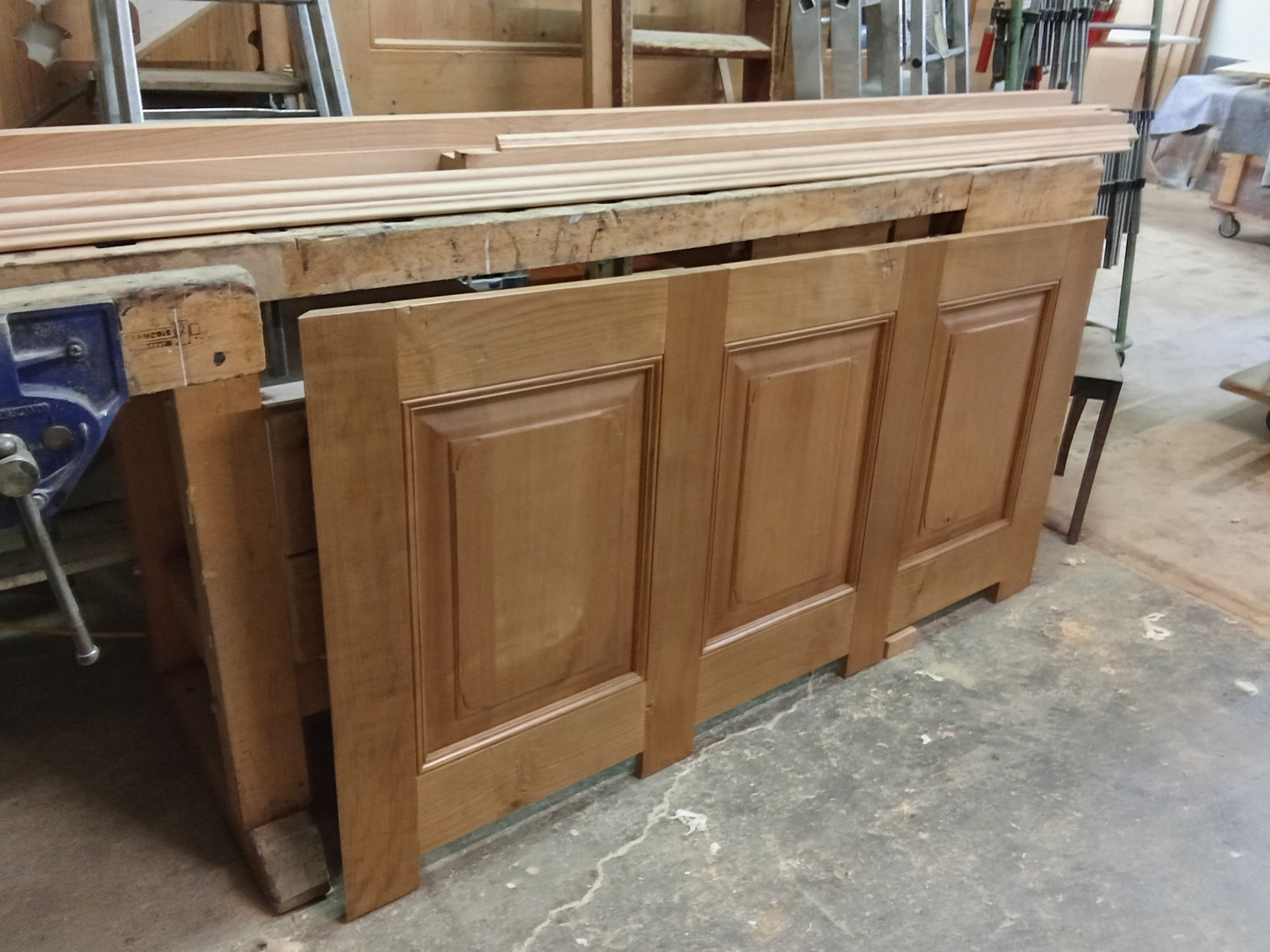

@Francis10 lo que enseñas es moldura contramoldura?
@MartinCarpintero es un emboquillado , es una muestra para un trabajo que se hizo en cerezo
las molduras se siguen haciendo, en la mayoría de los proyectos los clientes y decoradores se decantan por estos acabados

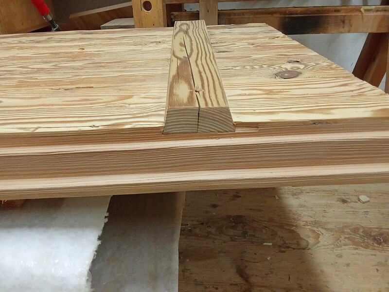

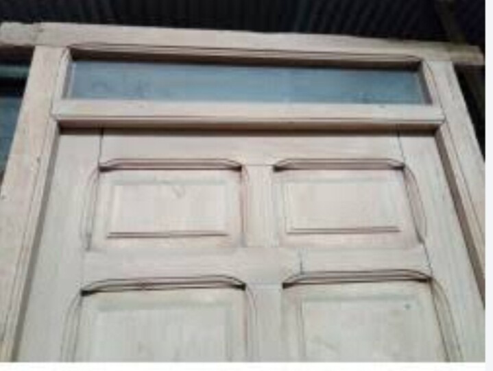

He hecho bastante así como muestras en la primera foto sin llegar a fresar hasta el final.
Lo llamamos en la zona moldura escapada.

es un acabado que nunca he hecho, no me gusta, actualmente se hace con fresadora portátil, fresa con cojinete , montas la puerta, sin plafones , pasas la fresadora y ya está, pero lo dicho, no me gusta como queda, hoy en día, y antes, con una sierra circular en condiciones es fácil hacer emboquillados
Así tengo hecho alguna cosa,con fresa de redondear y poca pasada, para moldura no me encanta como quedan los radios de las esquinas,pero si que así es más seguro y rápido

Yo estas puertas ayer le di vueltas al diseño y finalmente van a ir con el canto liso sin moldura, con moldura de me hacía demasiado clásico y ya va a llevar un cristal con textura que ya le da un toque clásico.

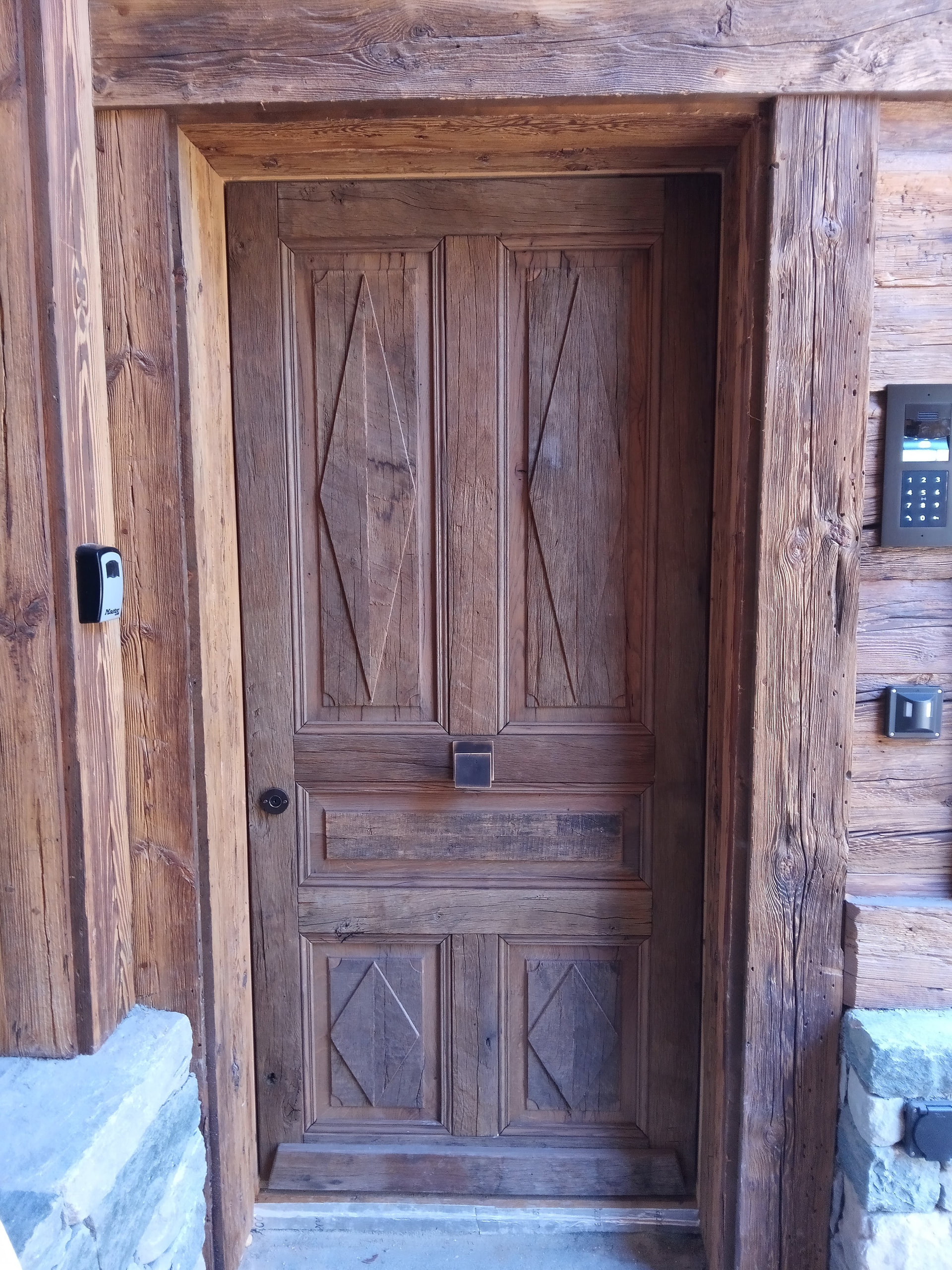

Buenos días, una muestra de palilleria con contramoldura y unión con perno
de esta forma se puede realizar un trabajo de forma rápida, precisa y dar un toque antiguo a los acabados
