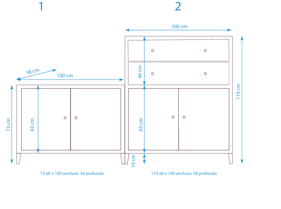

Estos días me encargaron hacer un par de muebles en castaño, algo no muy complicado pero no suelo hacer este tipo de mueble normalmente y no quiero cometer errores :sweat_smile:
La idea es hacer todo en castaño de 20-21mm menos los laterales de los cajones y las traseras que irán en 15mm
La trasera de los muebles y los fondos de los cajones van en contrachapado.
Mi idea es hacer tablas de unos 12-15cm de ancho y unirlas con galletas entre si para hacer las piezas grandes,luego armar todo con galletas. No se si es la mejor forma de hacerlo la verdad.
Por otro lado está el tema del fondo, había pensado hacer el rebaje en las balderas,la tapa y la base y meterlo encastrado con cola y puntas de clavadora. En los cajones pensaba hacer un canal en las 4 piezas y armar todo encajando.
Que os parece la forma que digo de hacerlo?
Algo a tener en cuenta?

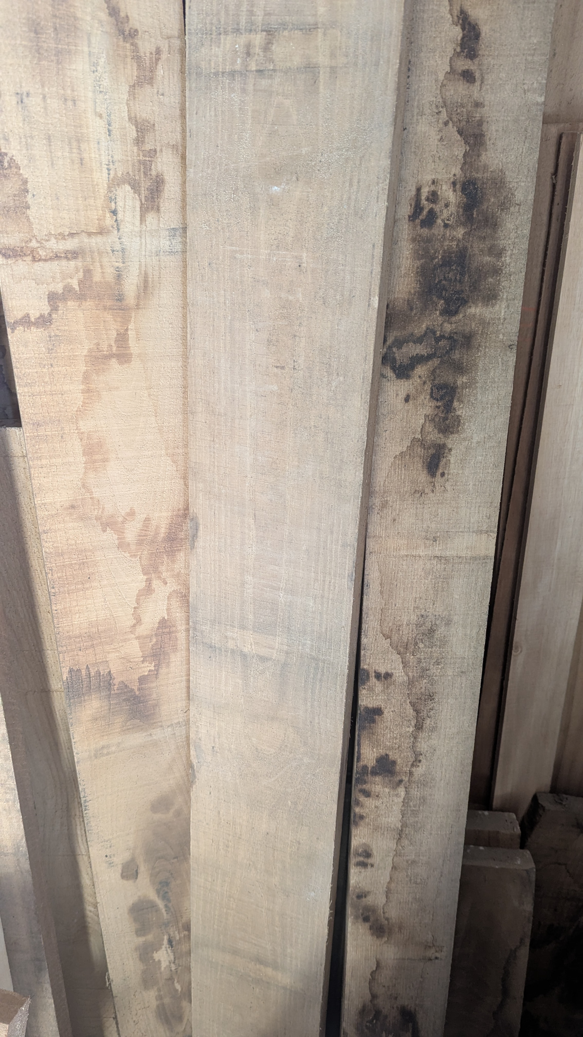

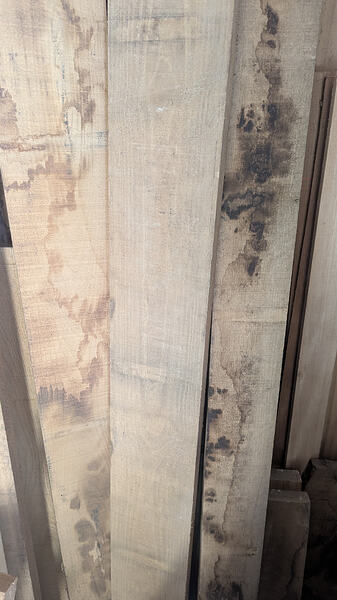

Pues el castaño por aquí anda así más o menos. Llamé a tres sitios:
Sitio 1 tablon de 250 ancho variable 3cm de gordo 1400€m3
Sitio 2 tablón de 3 de gordo y ancho variable,largos de 200 y algo ( no me dieron precio pero hace unos meses pillé un poco y 800€m3 si era en recortes de 100-50cm 400€m3)
Sitio 3 tabla de 2cm de gordo o 2.5 ancho variable y largos variados 800€m3
No se las calidades,pero bueno normalmente no es malo del todo lo que tienen pero hay que escoger.

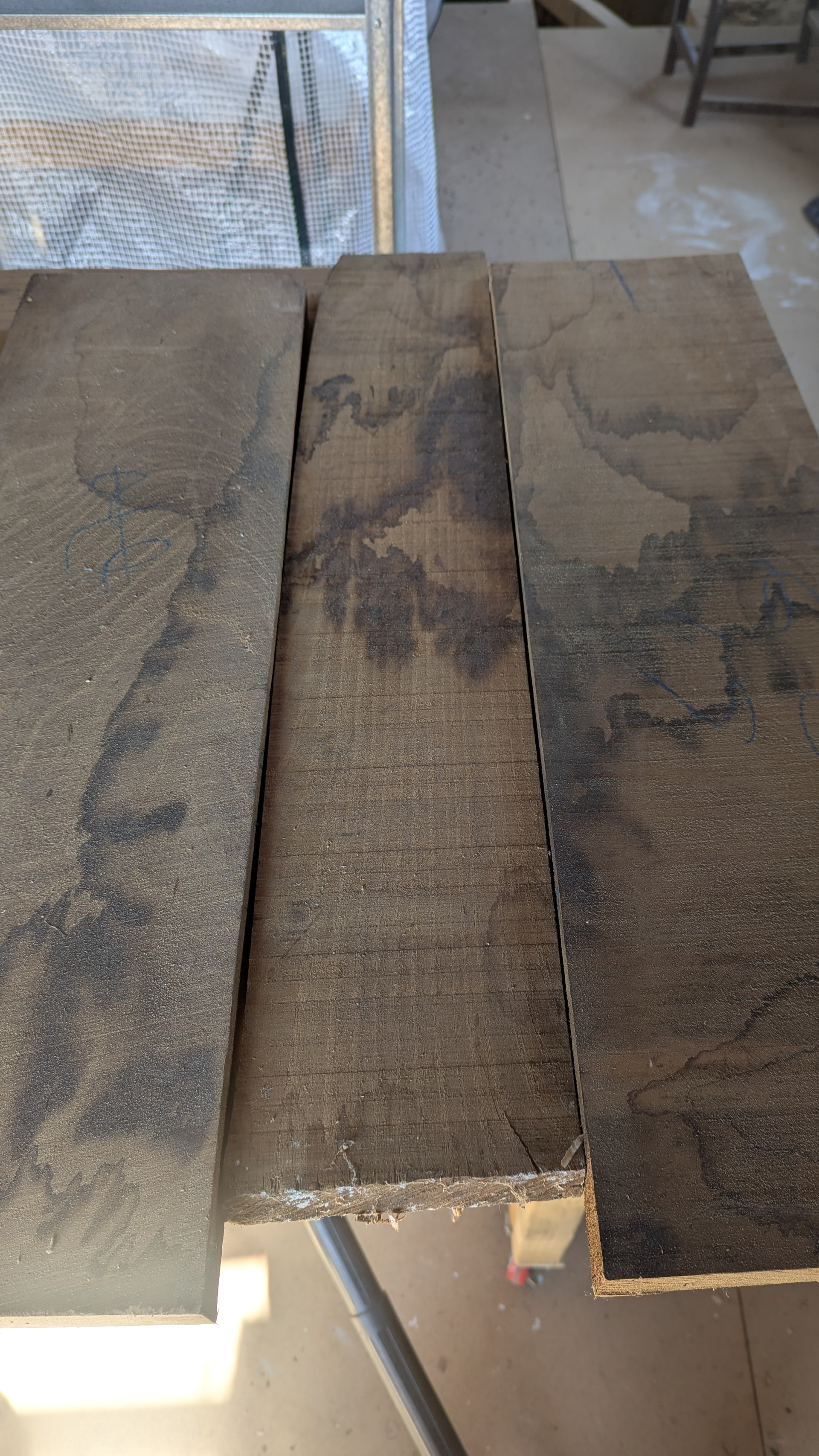

El último que pille largo
Los retales, estes son de 60 de largo
Aquí hay bastante castaño,lo malo que es que la gente es un desastre y no tienen muy allá la madera o varían el precio según les da la gana.
Hace 8 años comprando en un aserradero un poco de pino vi unos tablones de 3m de largo por 22 de ancho y 6 cm de gordo, 1m3 o un poco más sería. Le pregunté y me dijo que por 300€ me la vendía, mientras por dentro estaba flipando y pensaba todo lo que iba a poder hacer me dijo,bueno venga como te lo piensas 150€ :joy: lo normal es que pasé al revés, llamas y te dan un precio y cuando vas a buscar igual subió un poco, pero bueno a 1000-1400€m3 se encuentra bastante y de buena calidad
Pues buen precio si señor, aquí lo más barato que he comprado ha sido a 1200, AB se supone, pero más bien BB, y luego el que compro ahora a 1700, ese está bastante bien, una cara limpia y la otra quizás algún nudo .
Si quieren que resalte la madera el castaño es buena elección jaja. Ya nos mandarás fotos

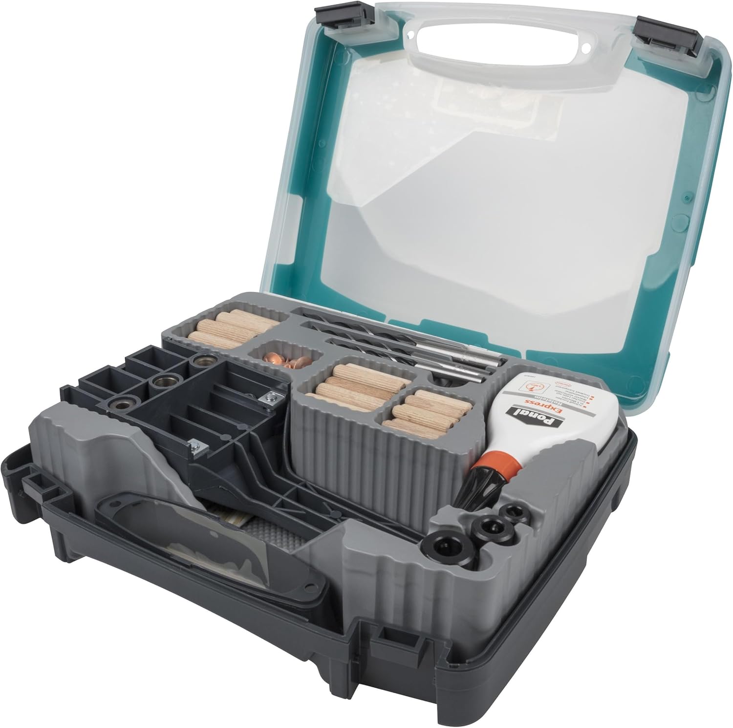

Ahora dudo con la plantilla de las espigas, no se si pillar la de espigas sin más o aprovechar y poner excéntricas para hacerlo desmontable
La de espigas me interesa que tenga las brocas y todo,pero no se si esta será muy mala, es de las que mejores opiniones tiene en Amazon
De excéntricas esta es la de mejores opiniones, no se si mejor esta o la que puso ya alguna vez @Miki que ahora no tienen pero si parecida
wolfcraft Juego de uniones excéntricas para muebles - 4665000 - Juegos completo…
Este modelo se ve muy bien tener los topes perforados ayuda a no fallar.
@Daniel14 no hace mucho estuvimos comentando sobre el tema de las excéntricas y se pusieron bastante modelos, para mí, algunos se iban de precio pero tenían una pinta estupenda.
Lo siento, no sé poner el enlace. El tema es “Plantilla para poner excéntricas”
