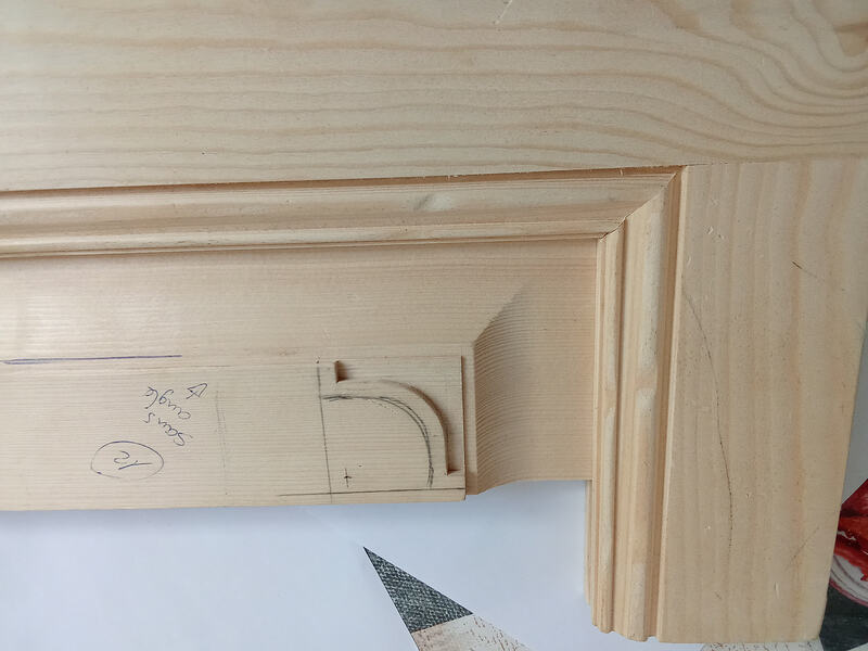

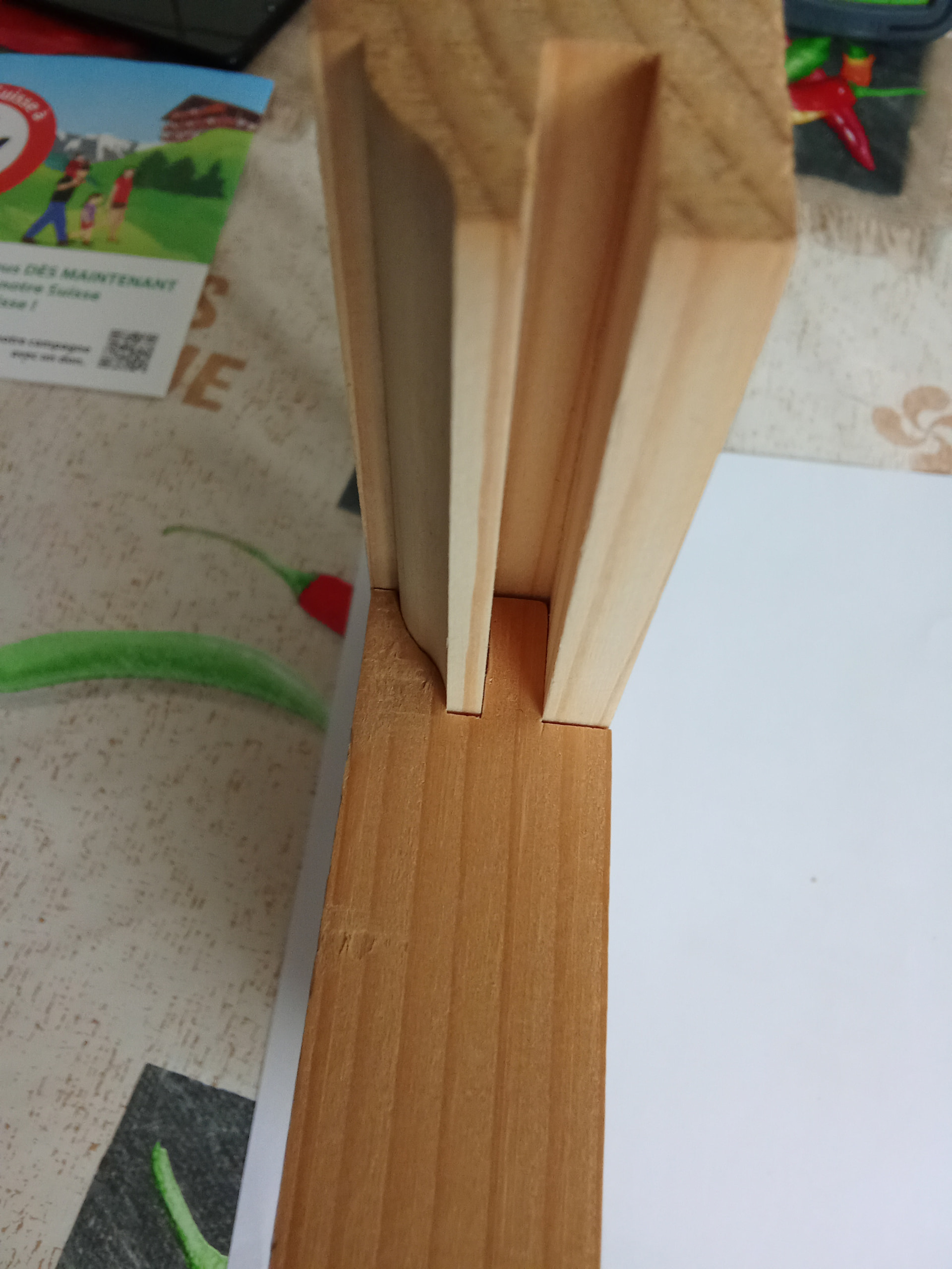

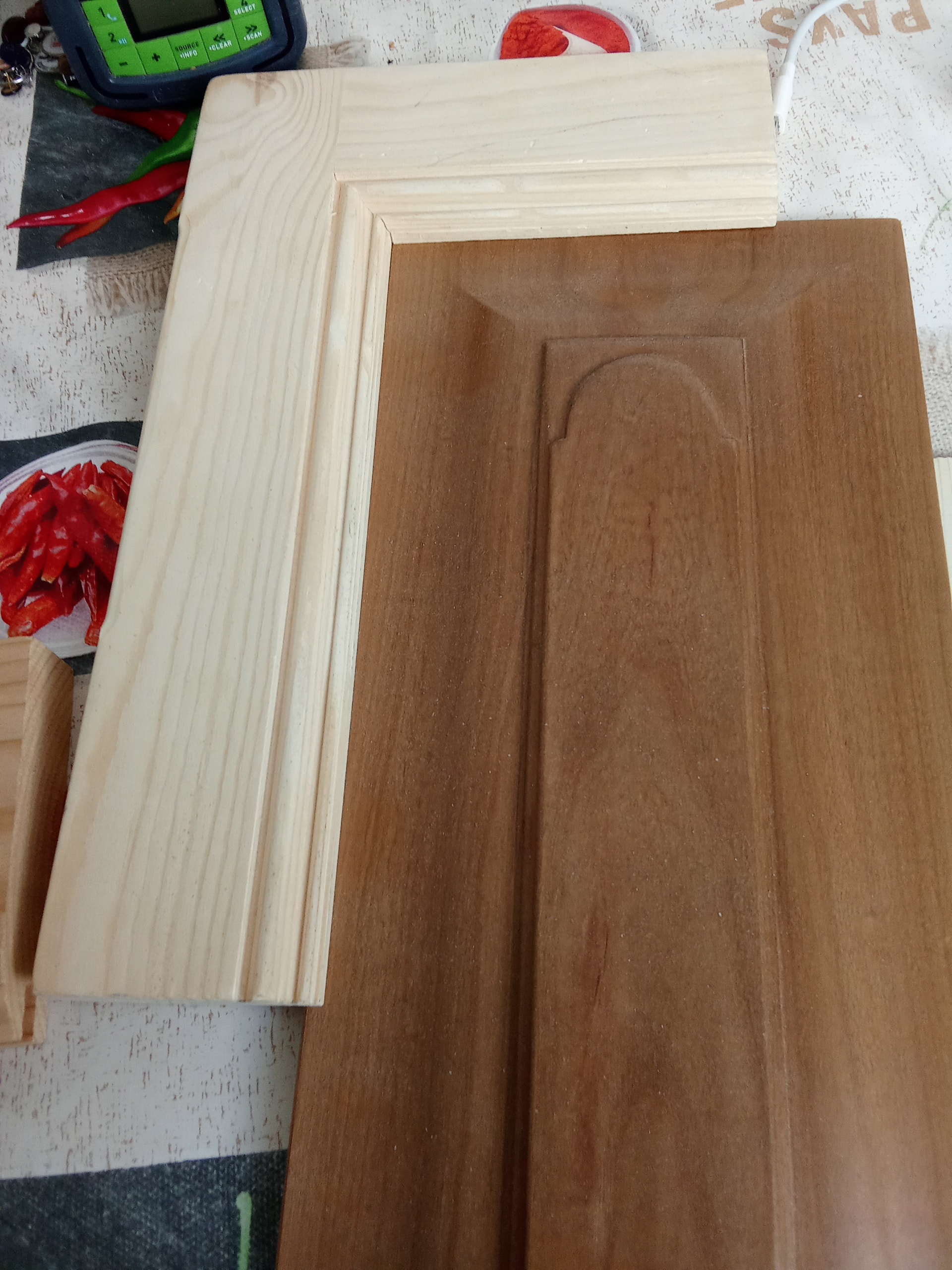

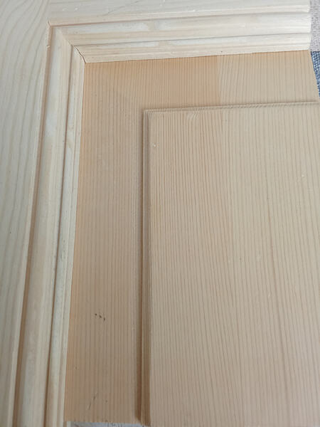

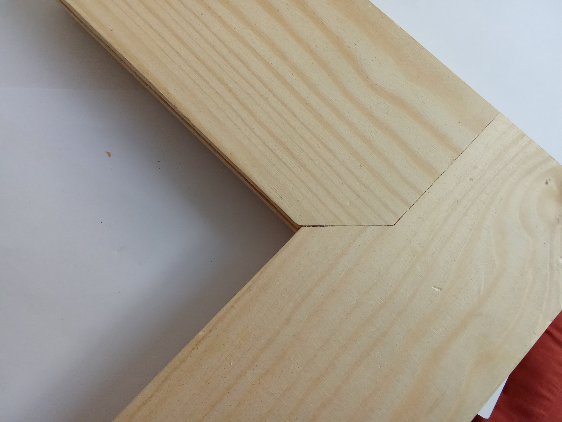

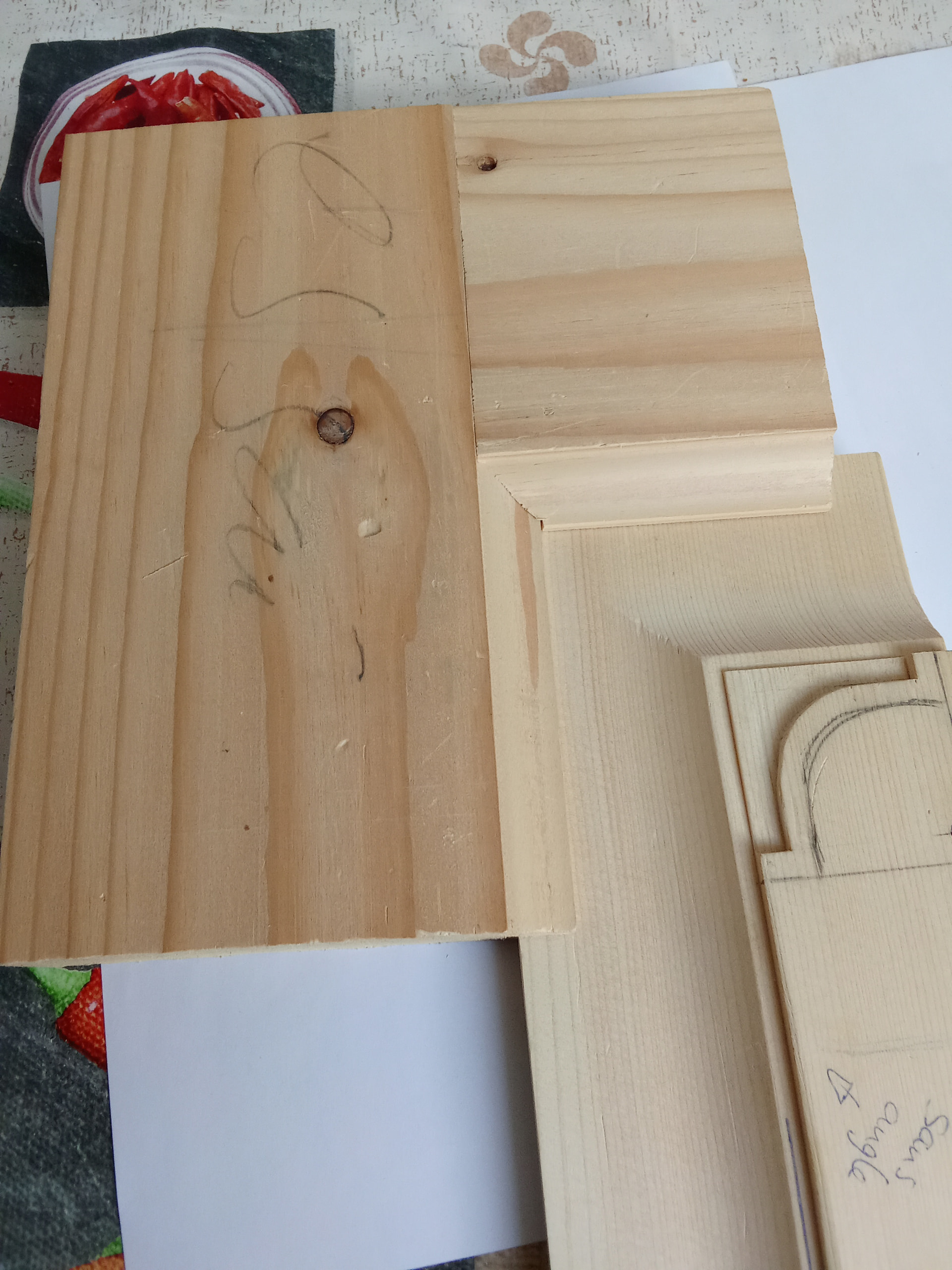

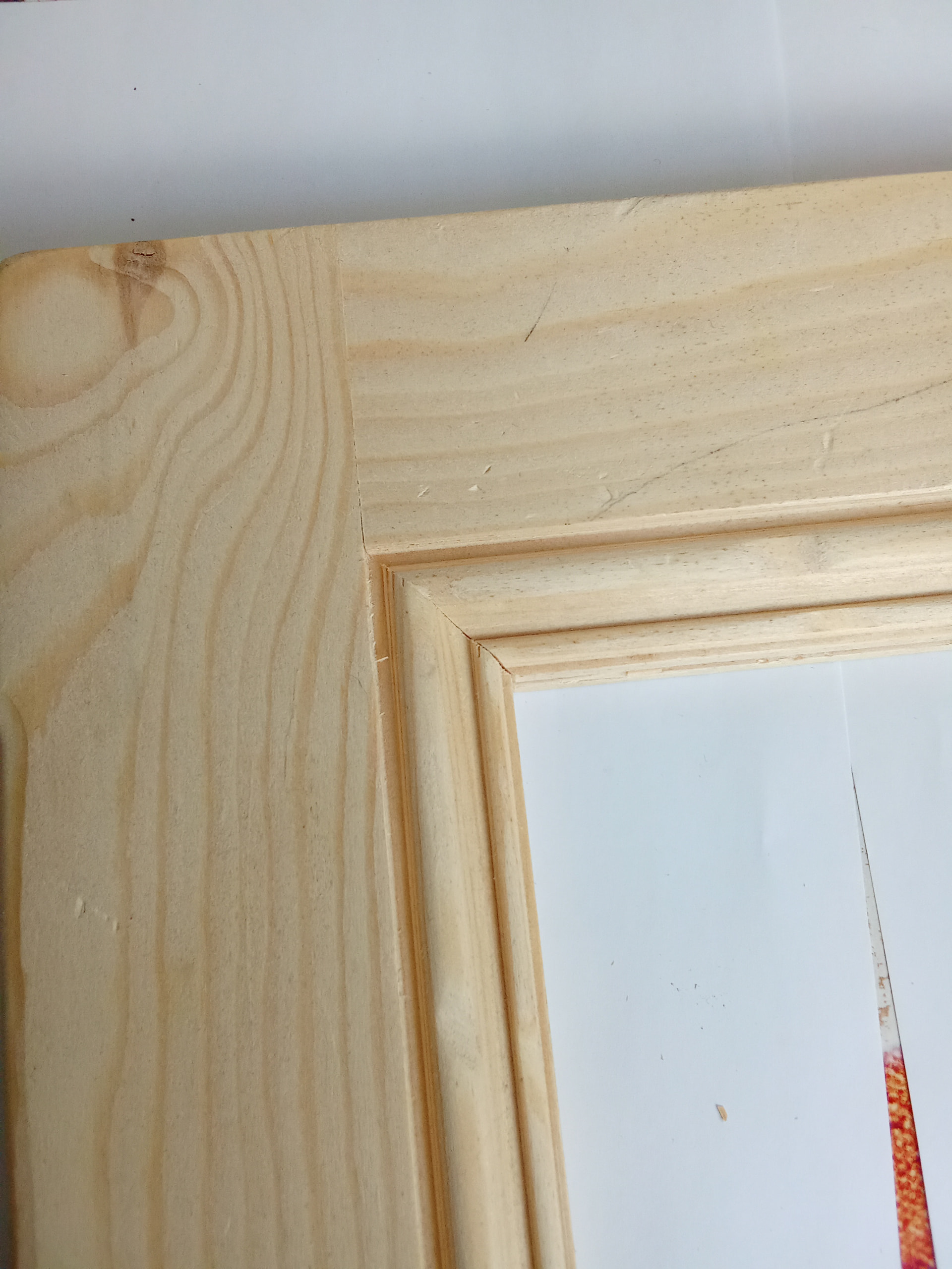

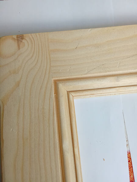

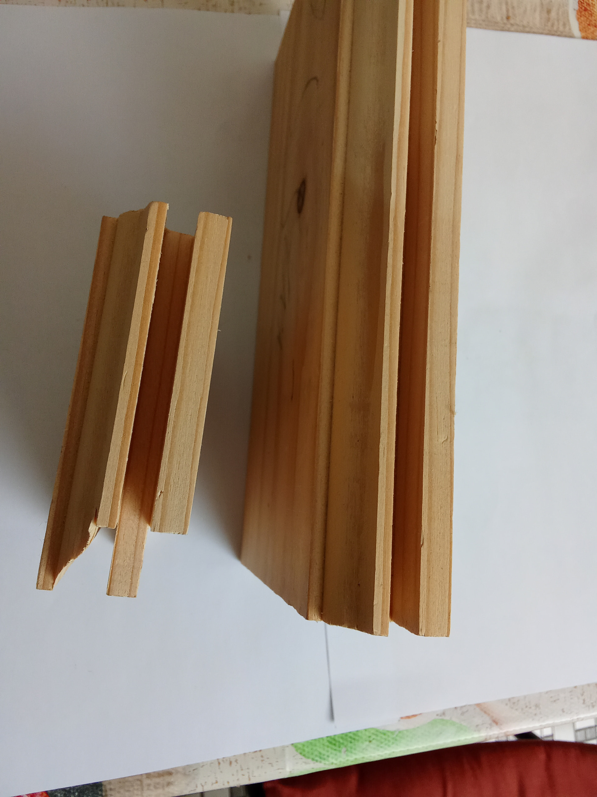

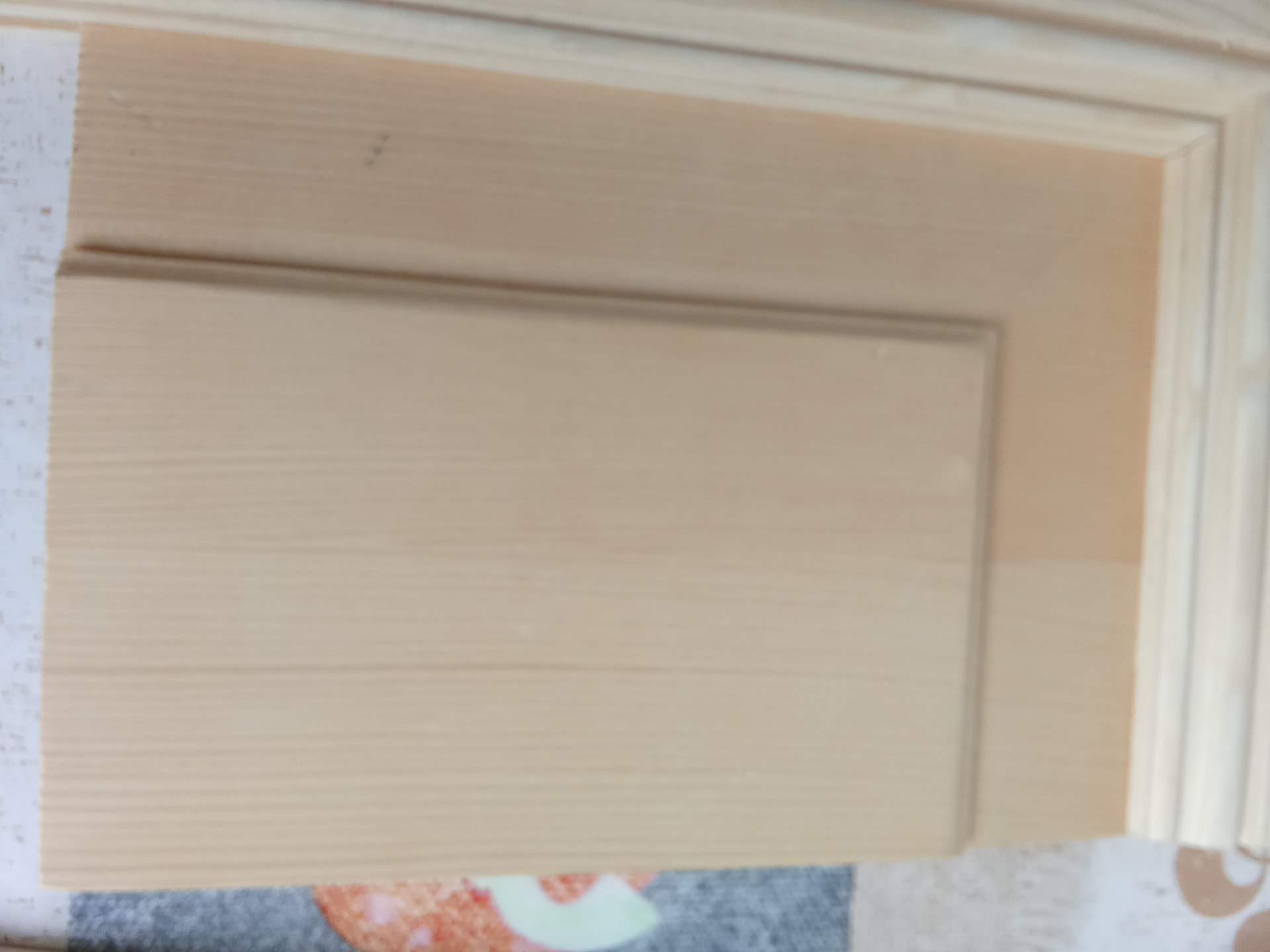

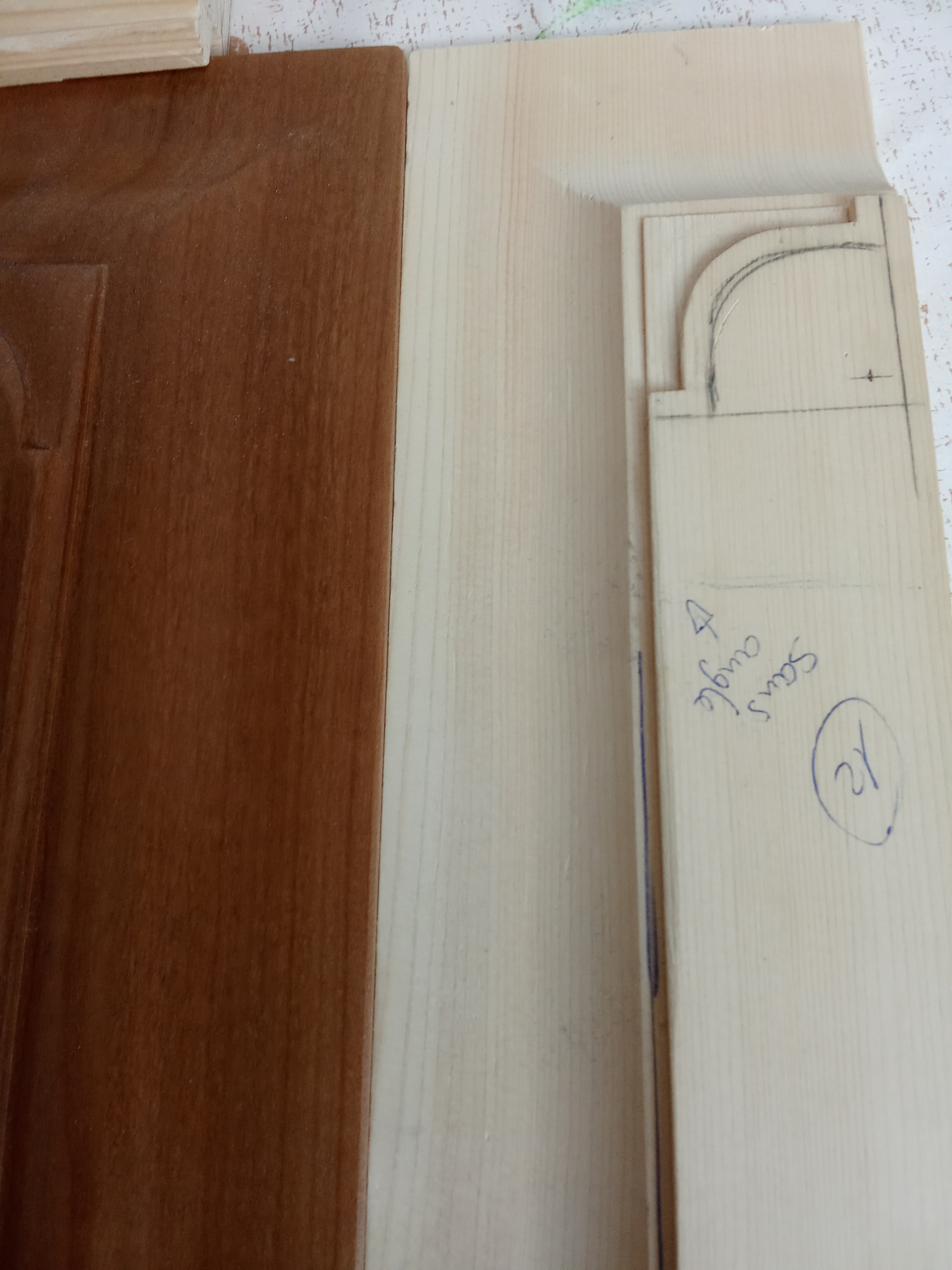

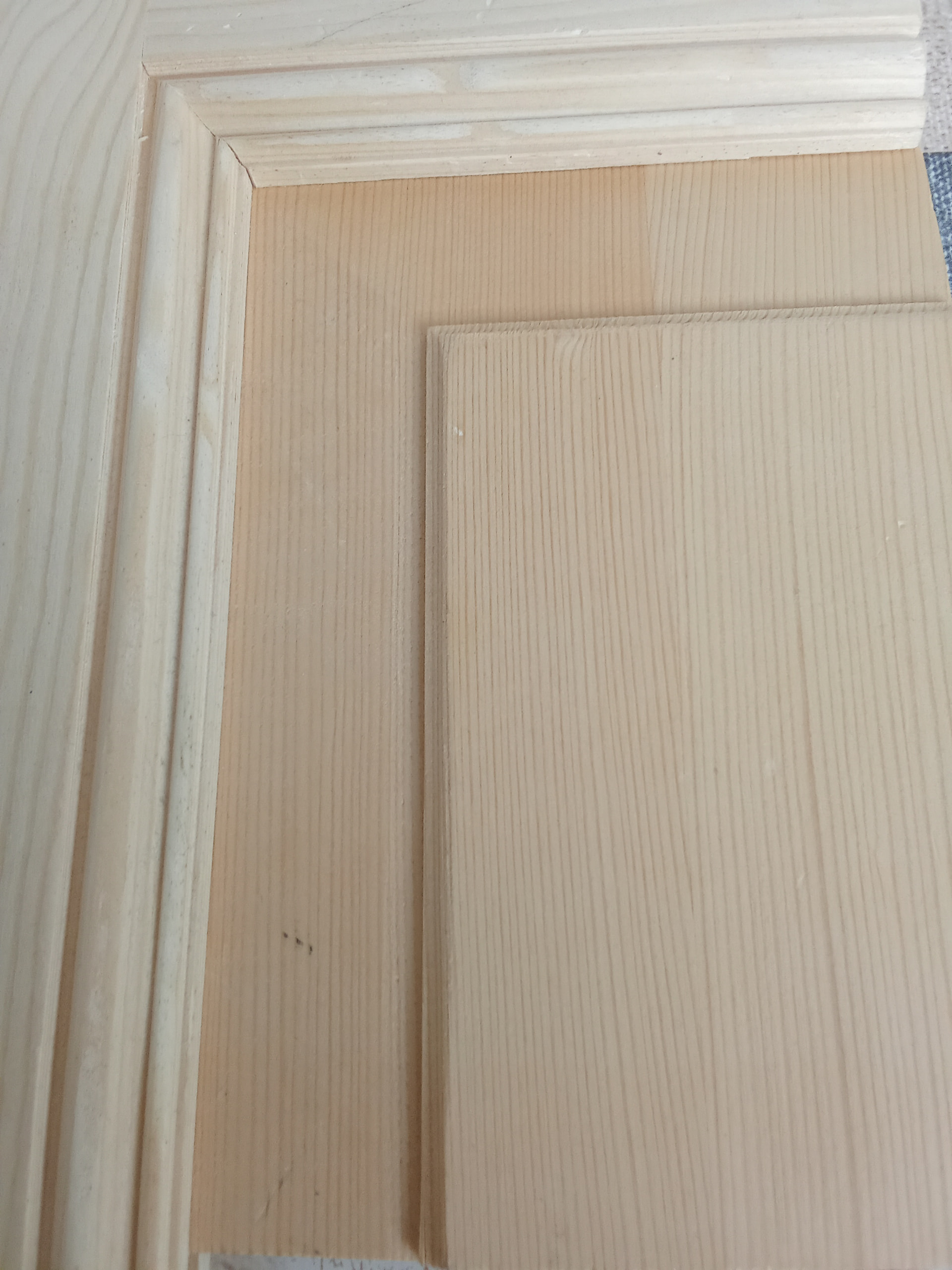

Estás son dos muestras de peinaceria para muebles, zócalos, etc macizos
sistema de moldura y contramoldura
unión emboquillada , realizada con la escadradora , copia de una moldura antigua, son muestras para enseñar a los clientes, para realizar los frentes, costados , etc en madera maciza
una comparación entre molduras de los plafones, para dar una idea a los clientes del resultado final , el plafón más delgado es de dos piezas , no se ha movido en estos años
