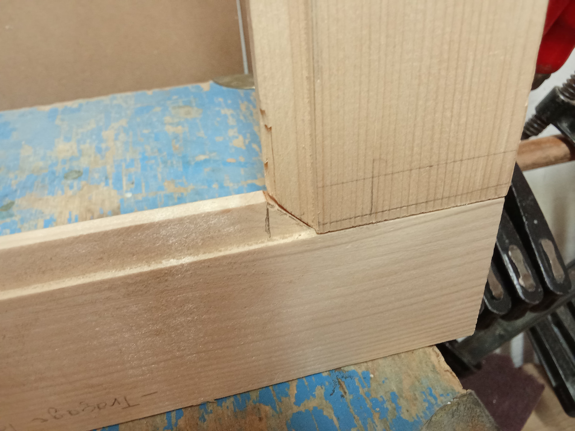

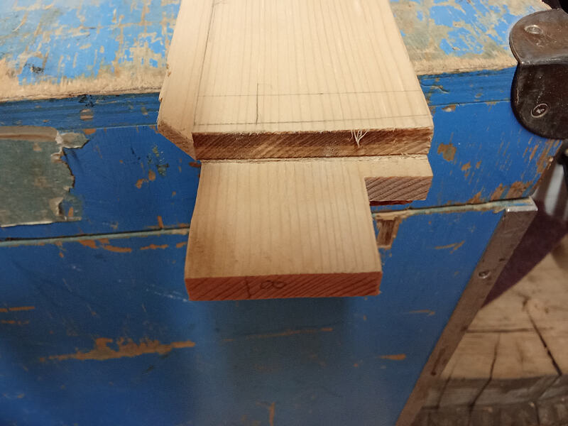

Buenos días, yo aprendí con escuadra , serrucho de costilla, formón y martillo , estos cortes está hechos inclinando el disco en la escuadradora , a ver si subo fotos

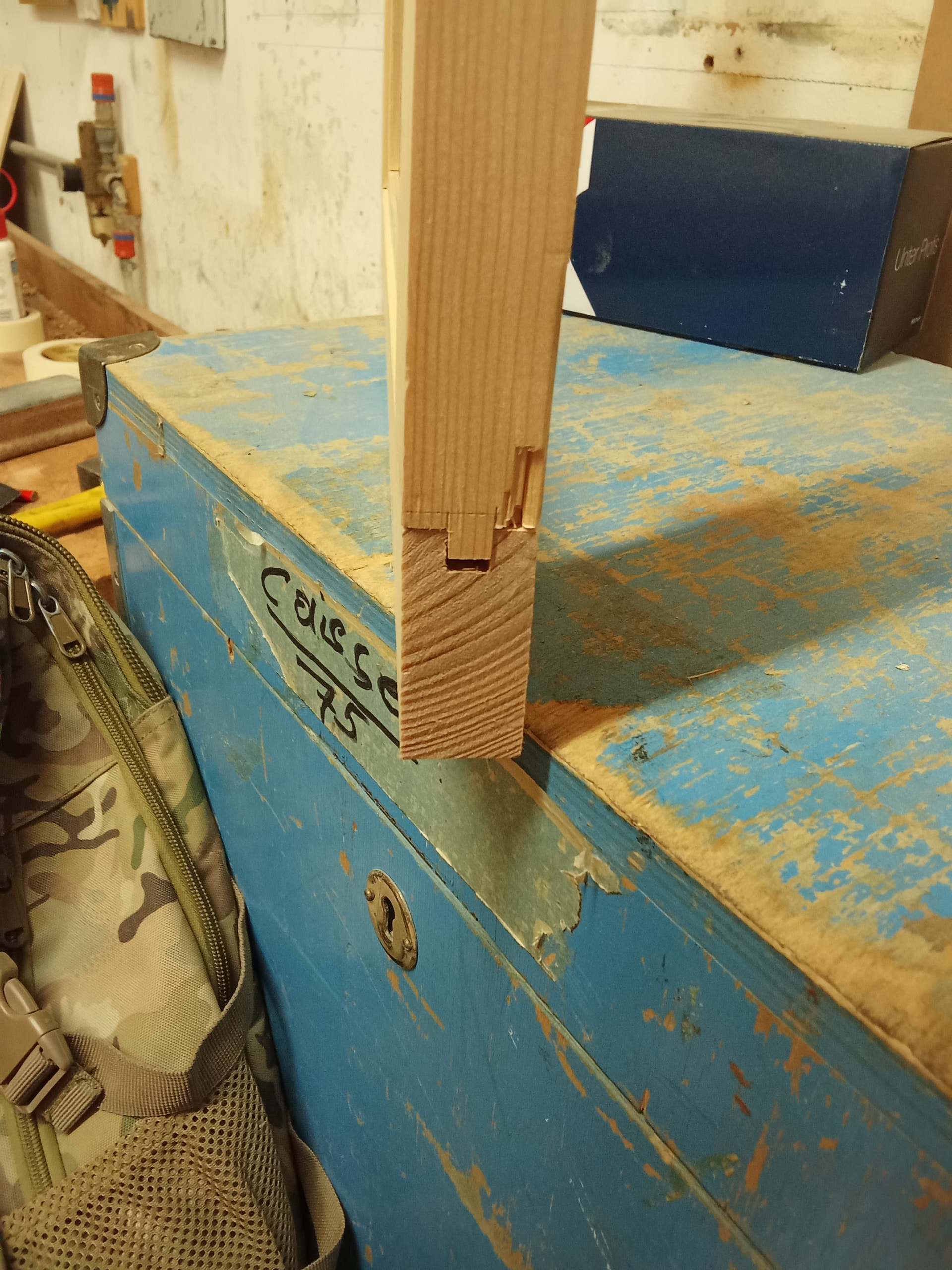

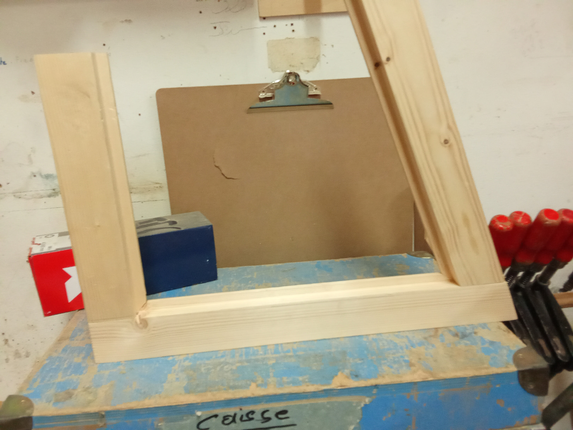

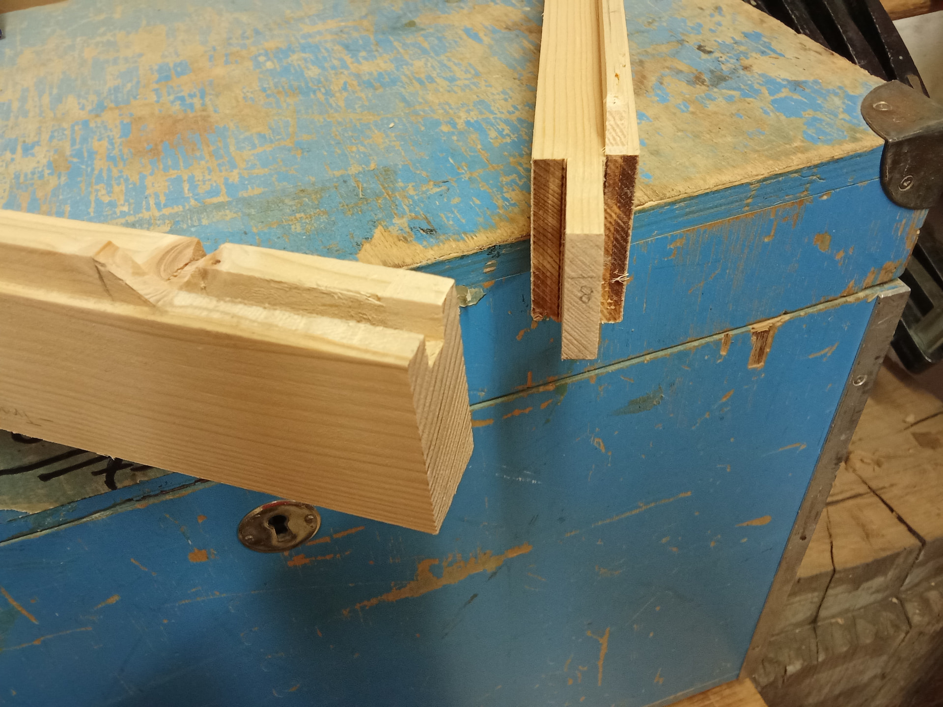

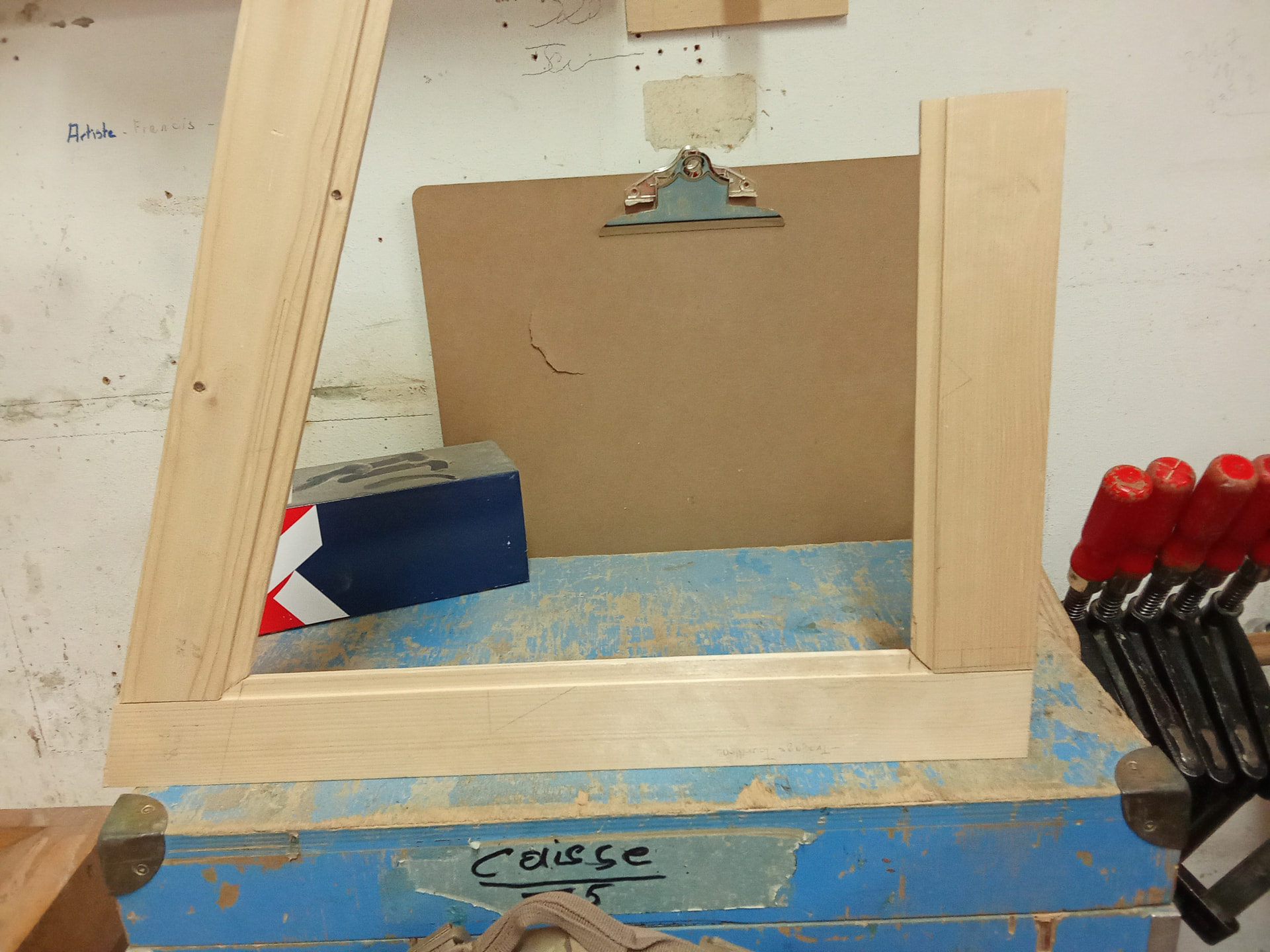

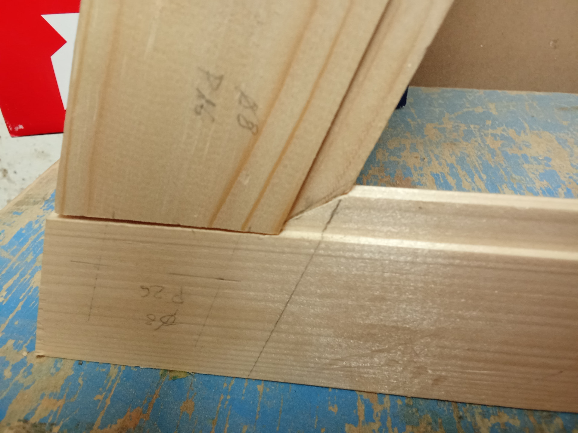

El emboquillado casi se a perdido desde que se hace moldura y contra con las fresas,pero en reproducciones de carpintería antigua no queda otra ,es difícil tener contra de muchas molduras y la carpintería vieja solían abusar de molduras, en montantes y traveses con serrucho y formon pero en en cristaleras por aquí también utilizaban mucho la guillotina.

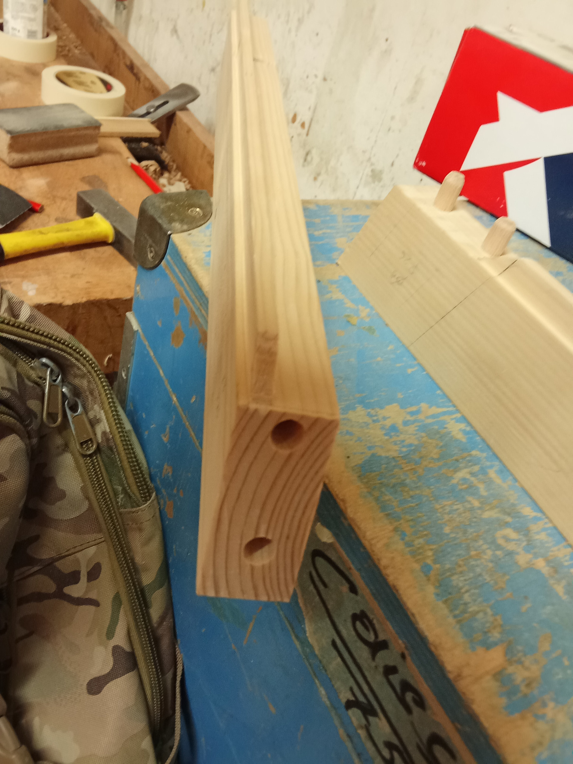

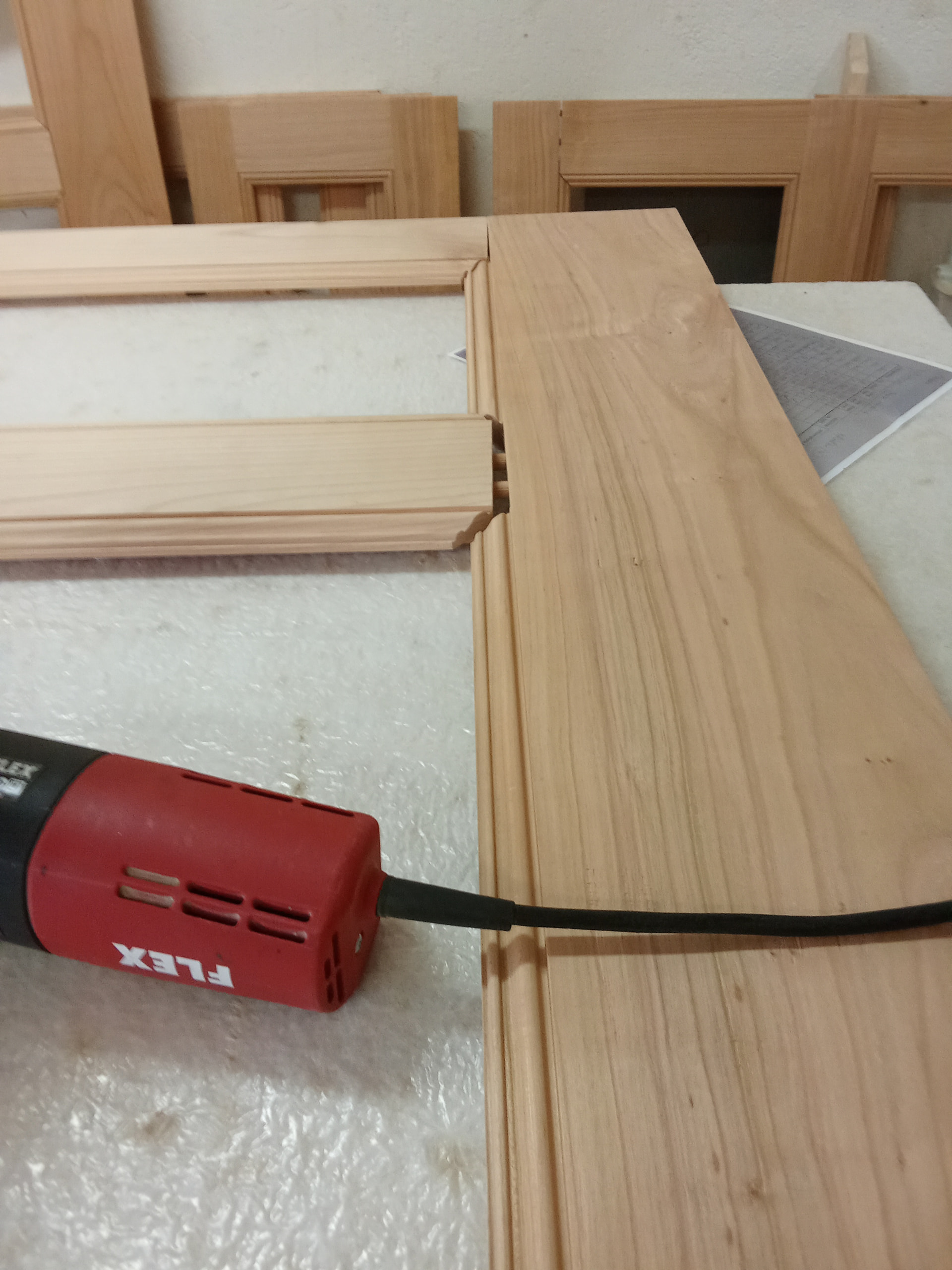

si , con la llegada de la moldura y contra moldura se han perdido los emboquillados , para mí es interesante el aprender el trazado y la realización de escopleaduras , espigas , emboquillados, etc , para comprender la carpintería y que no se pierda este conocimiento , y me resulta curioso tanto video de hacer colas de milano , y tan pocos de otras técnicas de carpinteria

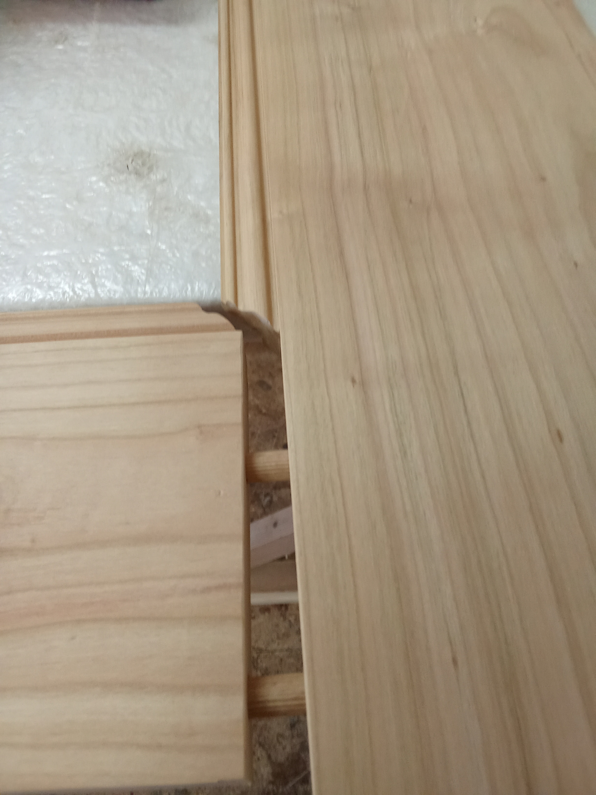

Que es exactamente el emboquillado? Entiendo que lo que enseñas en la foto es emboquillado no? Porque parece que es una madera con una moldura en todo su largo y luego cortada a 45 para poder meter la traviesa.
Buenas tardes, este es un ejercicio que realizan los aprendices , les dan un plano y a ejecutarlo , este trabajo es para aprender, con un acabado como el de las fotos estás suspenso en el examen para el título profesional, emboquillado con espiga y mortaja , y emboquillado con pernos ,
