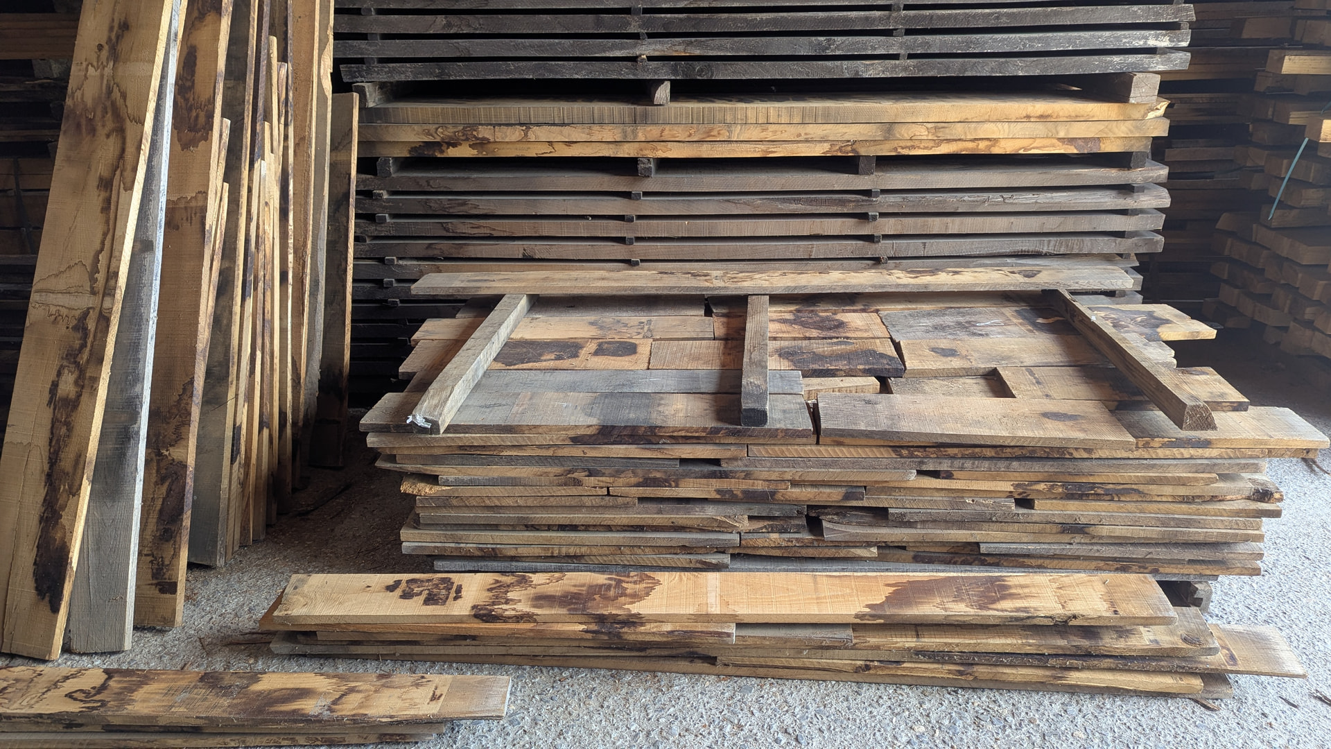

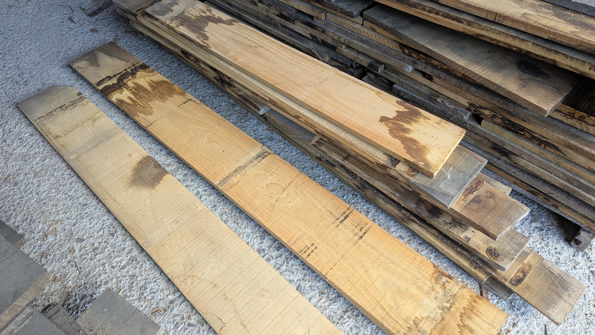

Aquí ando abriendo paquetes
Parece buen castaño
Me estoy volviendo loco, llevo tres paquetes deshechos jajaj
Estas son las que tengo apartadas de momento
No te vuelvas tan loco que tampoco estás cobrando a mueble de lujo, se coge más o menos lo que haya y listo
No entiendo a los almacenes que dejan hacer eso con los paquetes. Como vea yo hacer eso en un almacen no vuelvo a comprar alli.
Por? Yo a todos los que voy dejan, luego algunos, los mejores, tienen un apartado que son paquetes y hay que comprarlos enteros. Eso es mejor?
Quien se lleva al final lo que nadie quiere? O si vas a escoger y solo hay tablas malas te las llevas? Pediras que te abran otro que no te vale ninguna no??
Como mucho en los almacenes a los que voy te dejan llevar filas completas. Que no quieres la de arriba pues le dices la fila 3 (por poner un ejemplo), abren y te la llevas.
Se bien como funcionan esos almacenes. Les compras paquetes completos y ahi te vienen las tablas metidas por dentro que nadie quiso hartas de dar vueltas
No no, ellos ya no venden por paquete completo,me explicaba que si era por paquete era en tablones iguales y escogido. En 25mm solo tenían esos dos paquetes y ellos estaban también escogiendo para otras cosas, cuando lo que hay son tablas peores las venden más baratas como recortes.

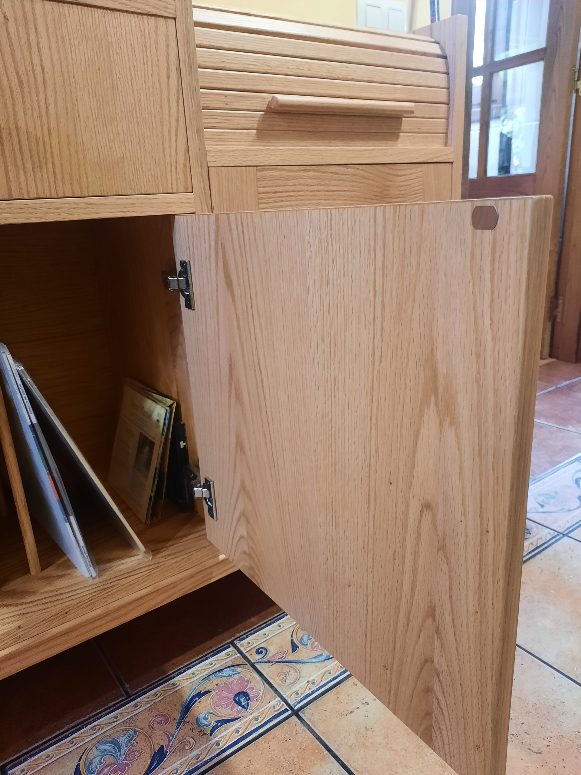

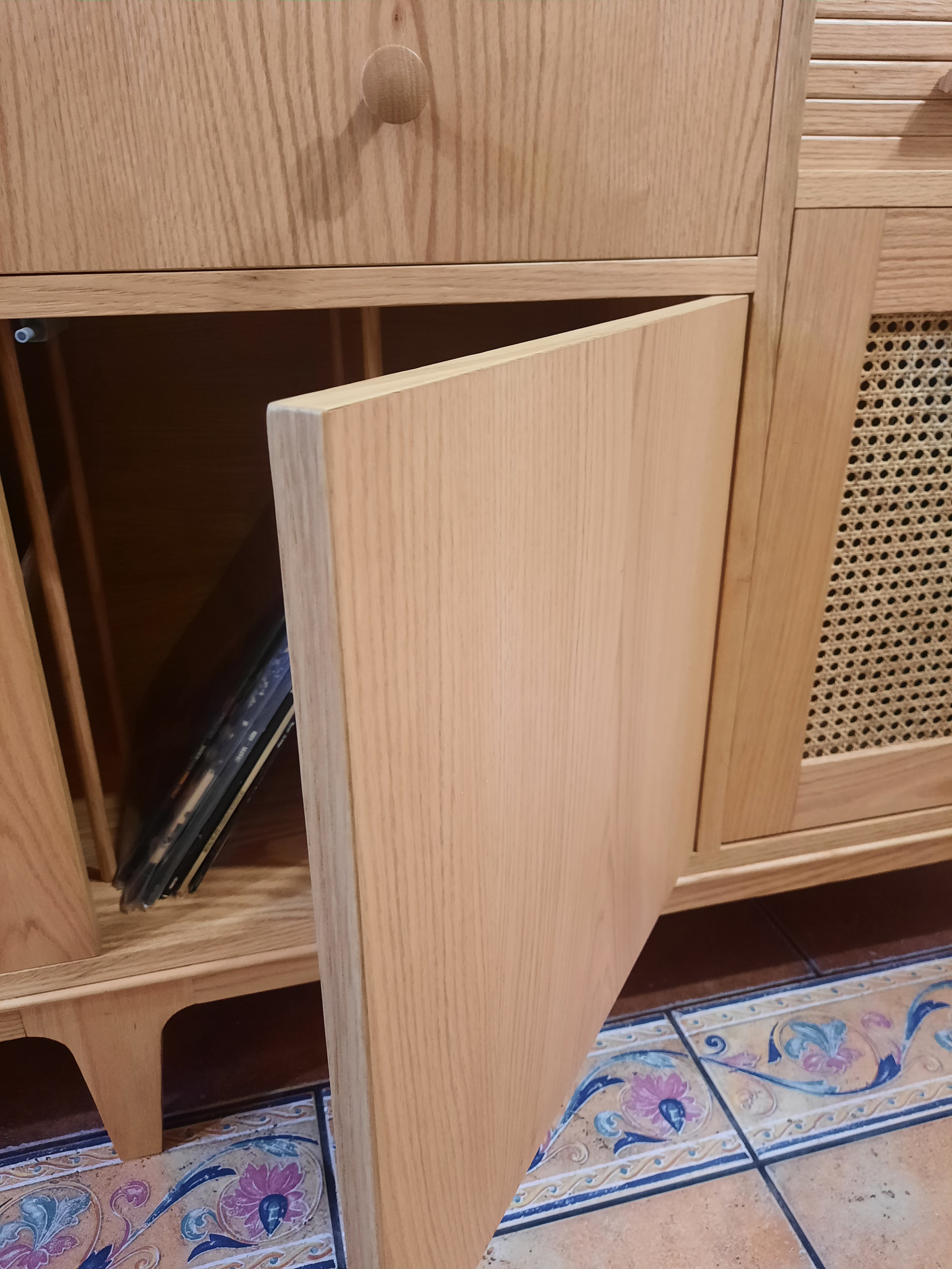

Creéis que en las puertas será necesario meter un listón con cola de milano como se pone en otro hilo? O al ser pequeñas e ir por dentro no darán problema?
Bueno si van por dentro enrasadas canta mucho si se mueven. Si van por dentro dentro no se ve tanto.
Si los clientes no les importa la estética de poner por dentro eso pues mejor van a quedar las puertas. Si te da el presupuesto claro… su no te quieres complicar pues listón con ranura y tirafondo
Si ,igual lo del listón con ranura para evitar riesgos a hacer mal el canal en cola de milano.
Yo creo que estéticamente no les va a importar y si hace que las puertas aguanten mejor,pues mejor

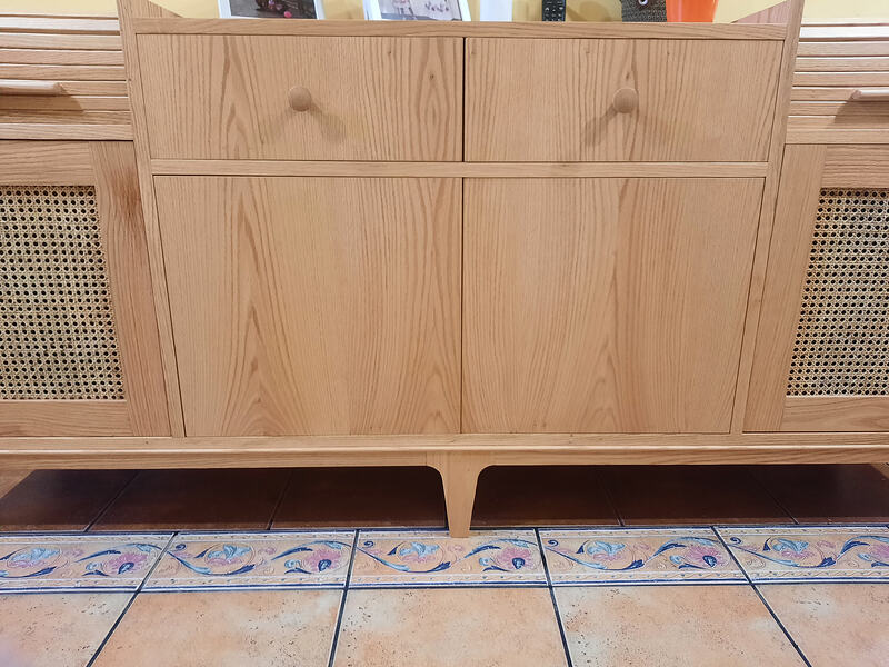

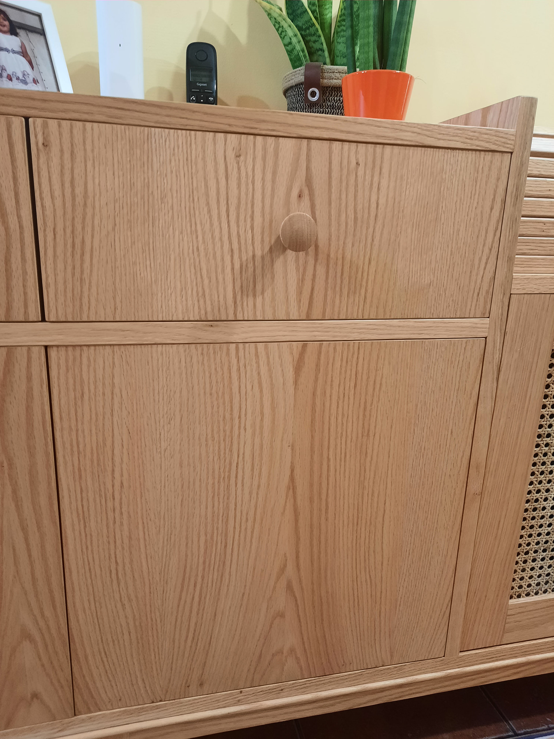

Esto esta hecho con tablero contrachapado de 12 y encolando 4 mm de madera por cada cara, canteando con 1 milimetro de madera maciza
