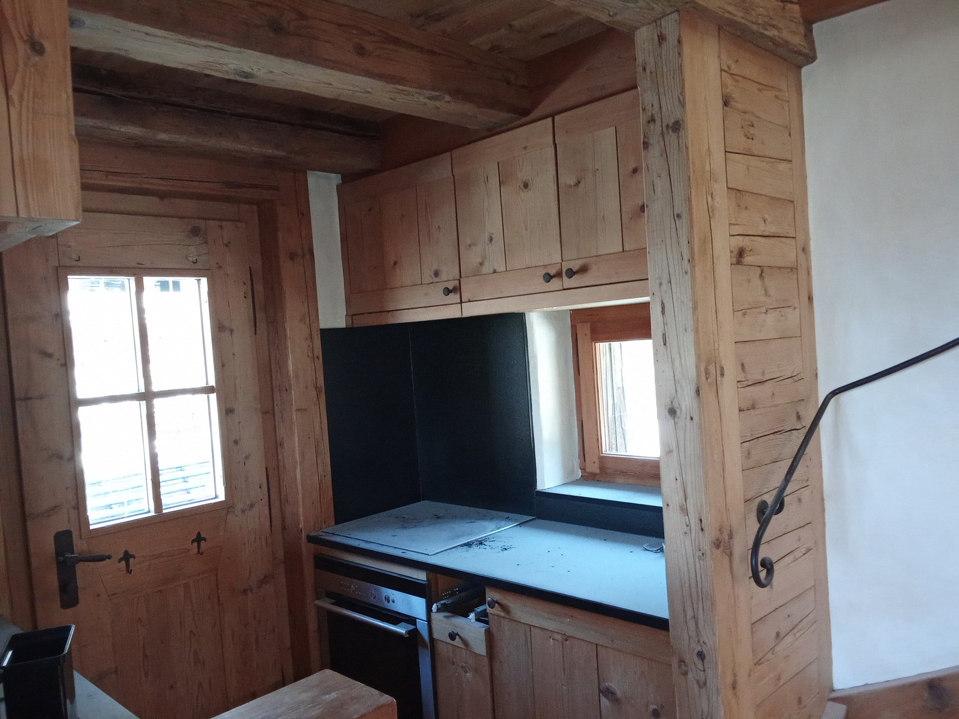

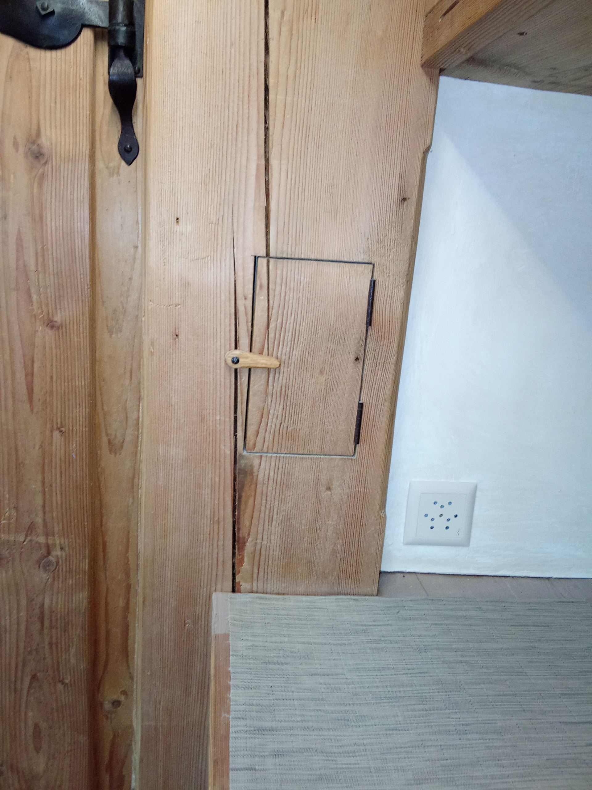

Hola, unas fotos de una cocina en pino
esta cocina va fuera, las fotos son para dar otra idea de hacer muebles con un acabado rústico
Eso lo montas por aquí y la mayoría de gente no lo quiere… hay una manía enorme de hacer todo como de molde, perfecto, simétrico.
Me flipa como trabajáis,yo soy de hacer las cosas rústicas pero lo que hacéis tiene otro nivel, a mi me sigue alucinando lo que valora la gente por ahí esos materiales y acabados. Es una pasada como queda.
El otro día estaba hablando de esto con alguien. Por aquí hay dos opciones de rústico nada más, cabaña de troncos ( algo mega bruto y enorme) y lo cutre, se usa mogollón la palabra rústico para ocultar cutre :joy: un trozo de palet sin lijar con restos de puntas mal cortado es rústico… Rústico para mi es un acabado bruto pero muy bueno, imperfecto pero a la vez perfecto :sweat_smile:

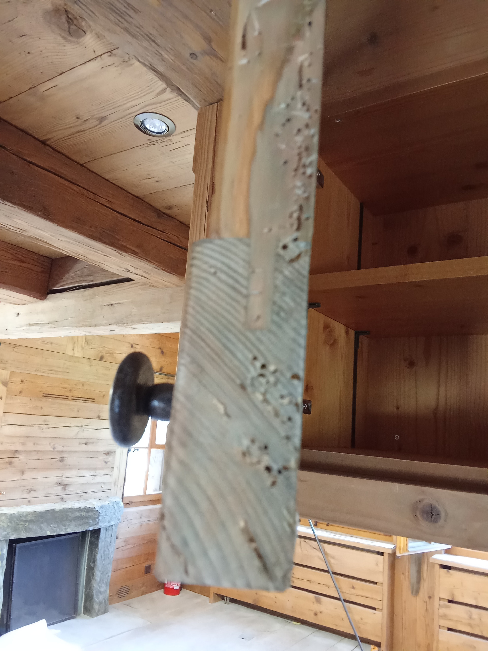

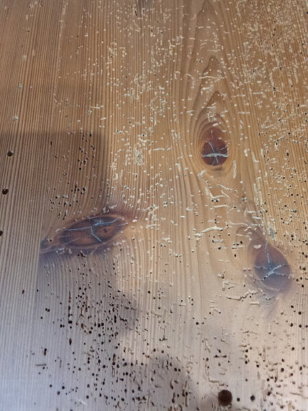

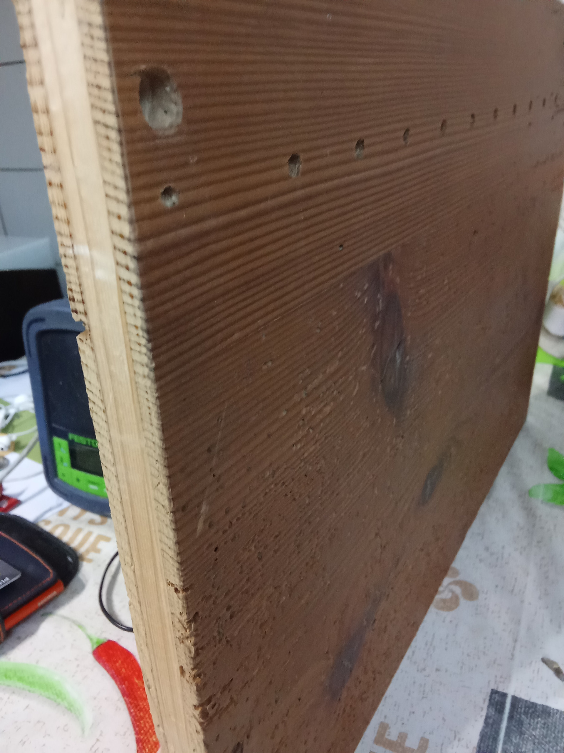

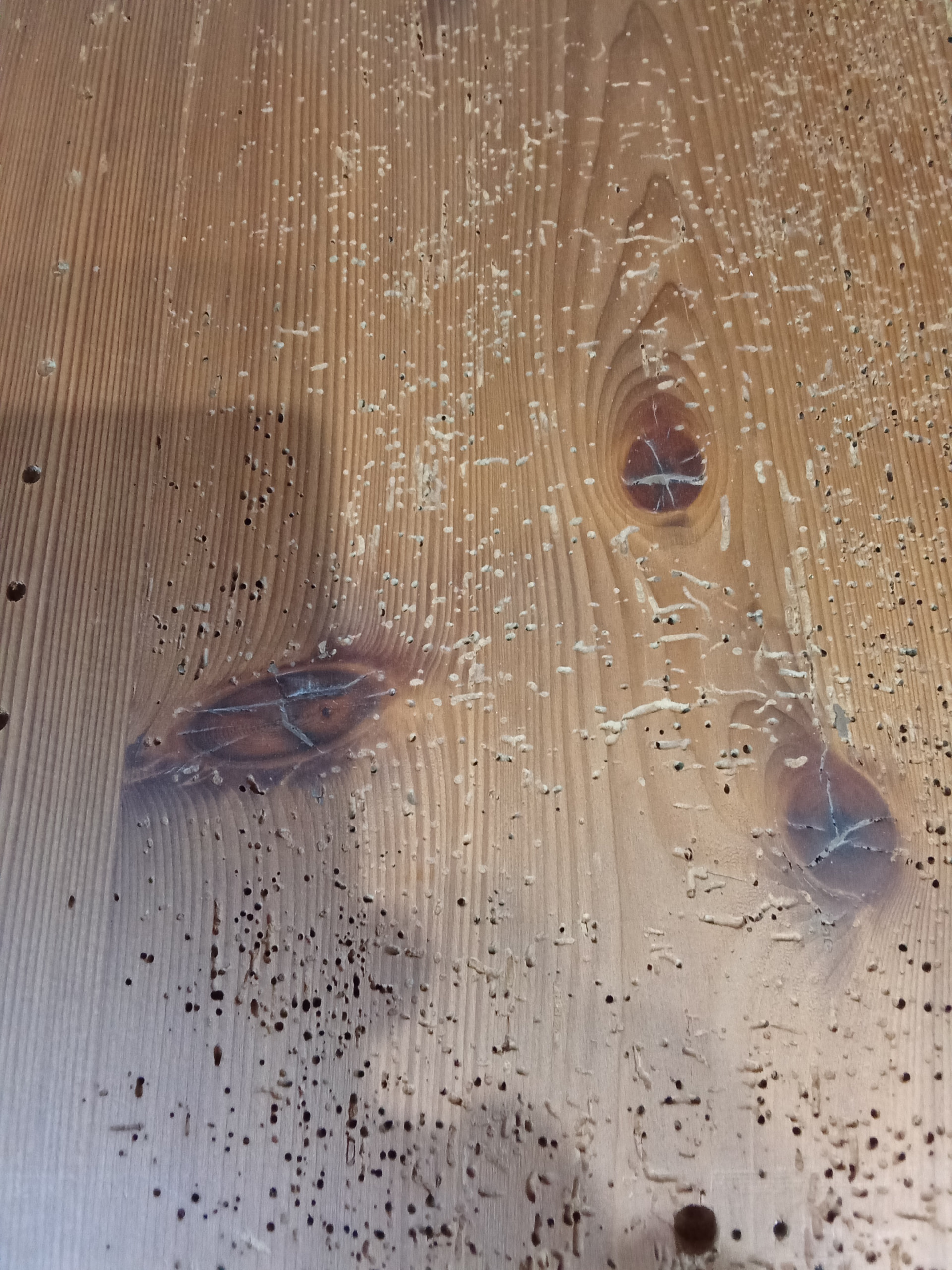

Ostias que le hacéis los agujeros de la carcoma y todo? :rofl::rofl:

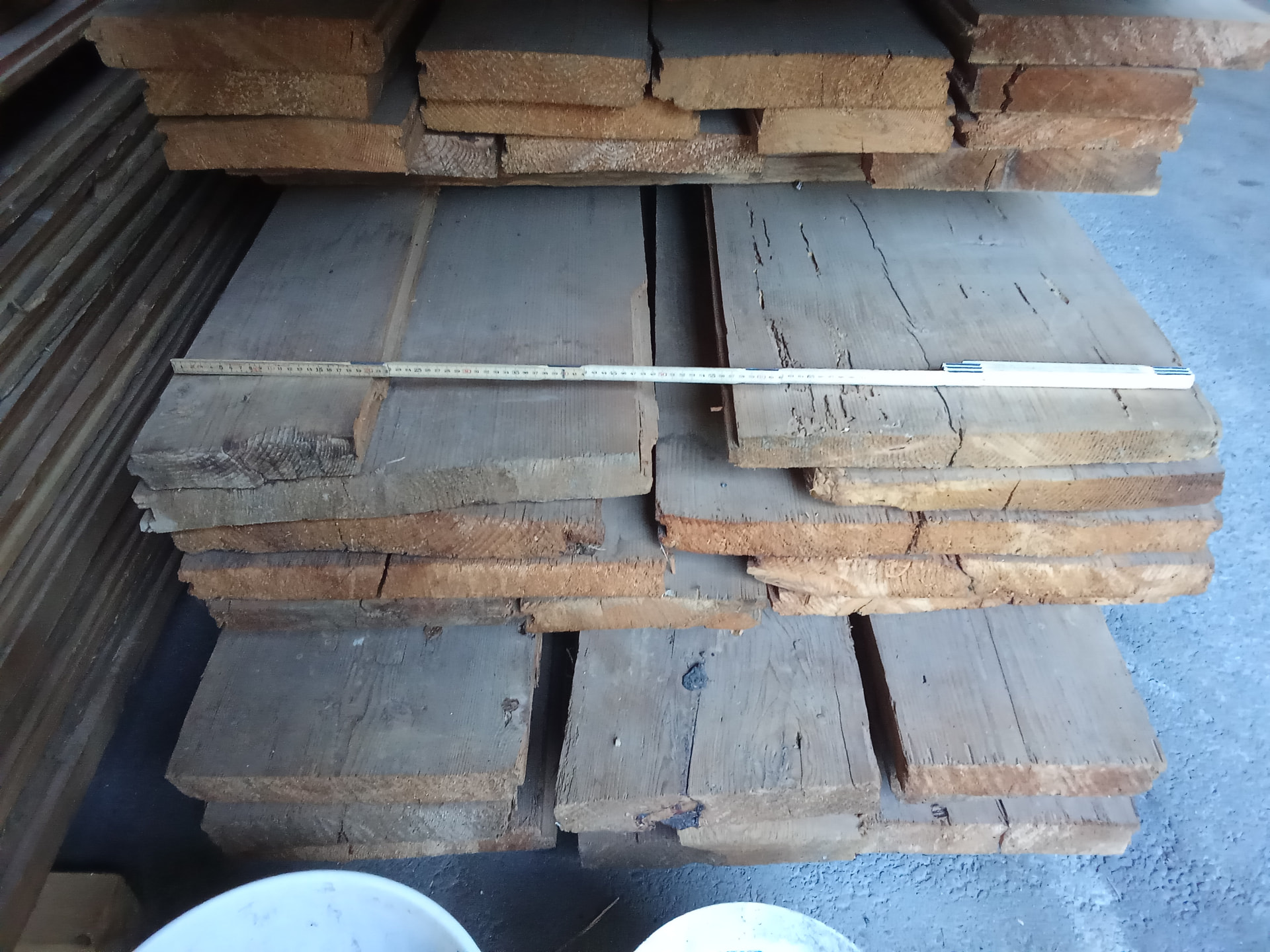

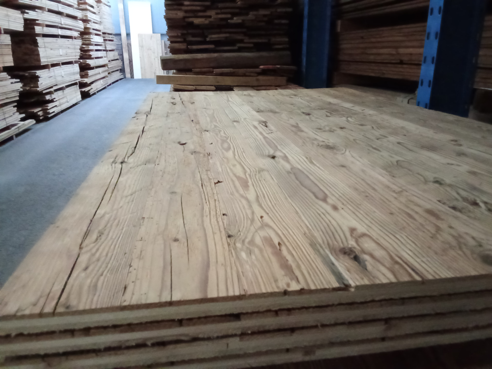

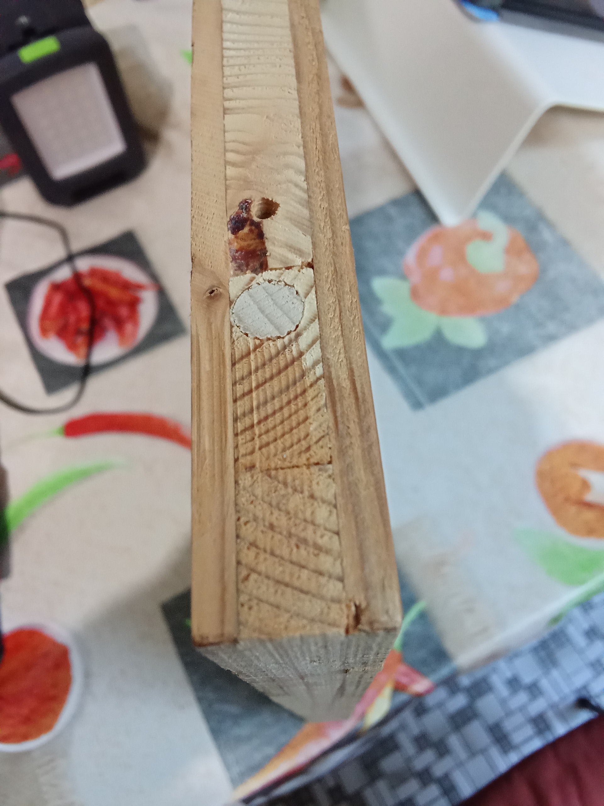

es madera antigua, es tal cual como viene, es madera secada y tratada contra xilófagos

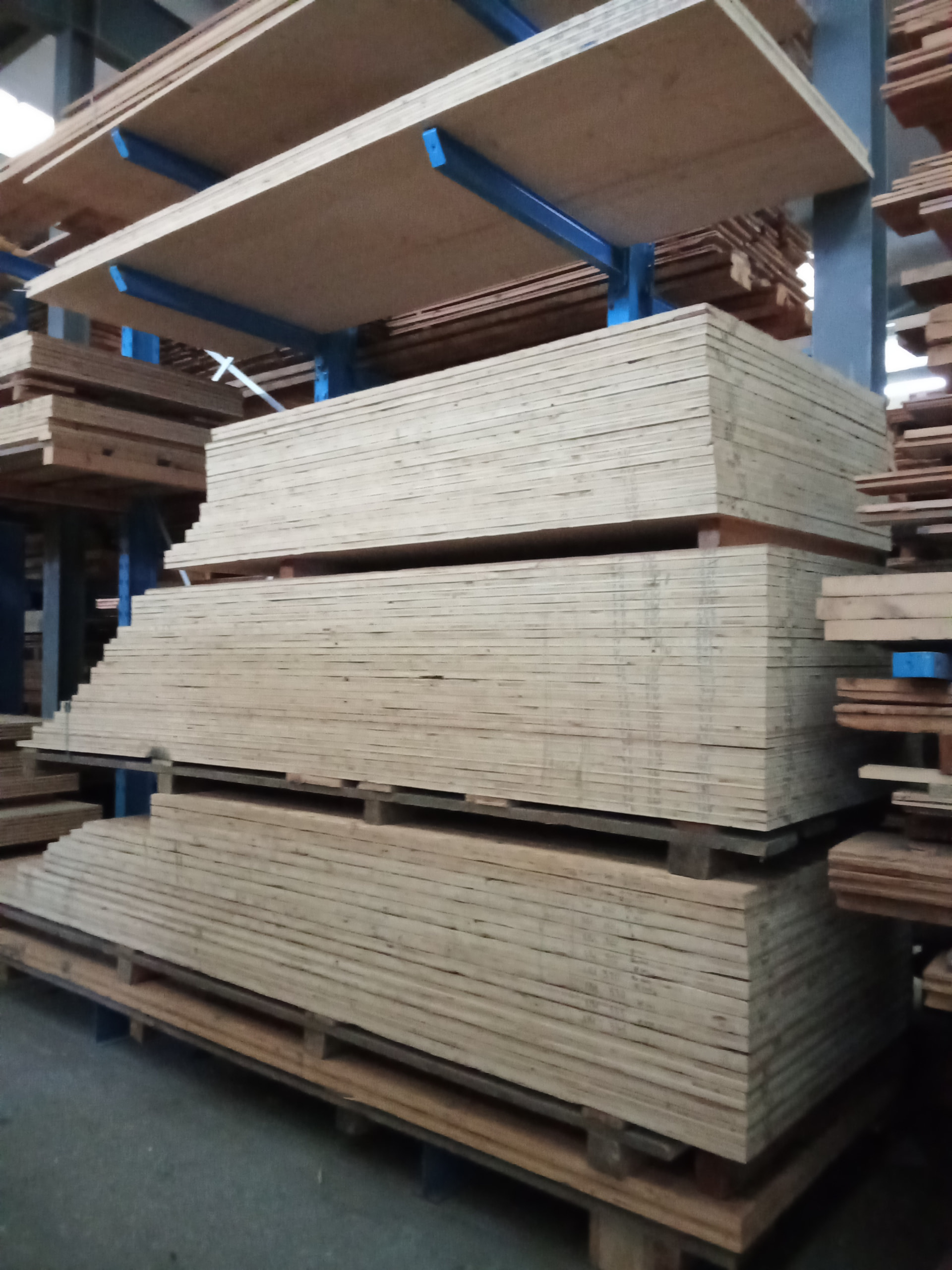

tablero tricapa , se compra tal cual lo ves

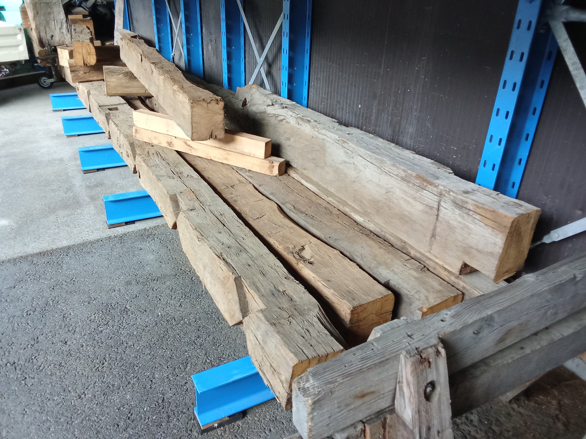

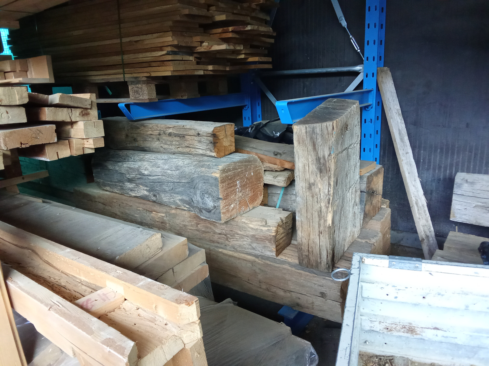

por aquí hay mucho mercado de madera antigua

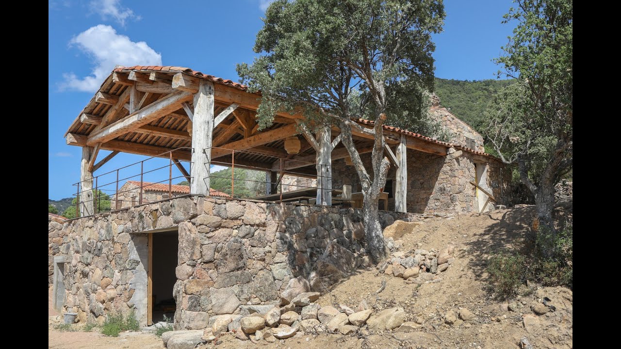

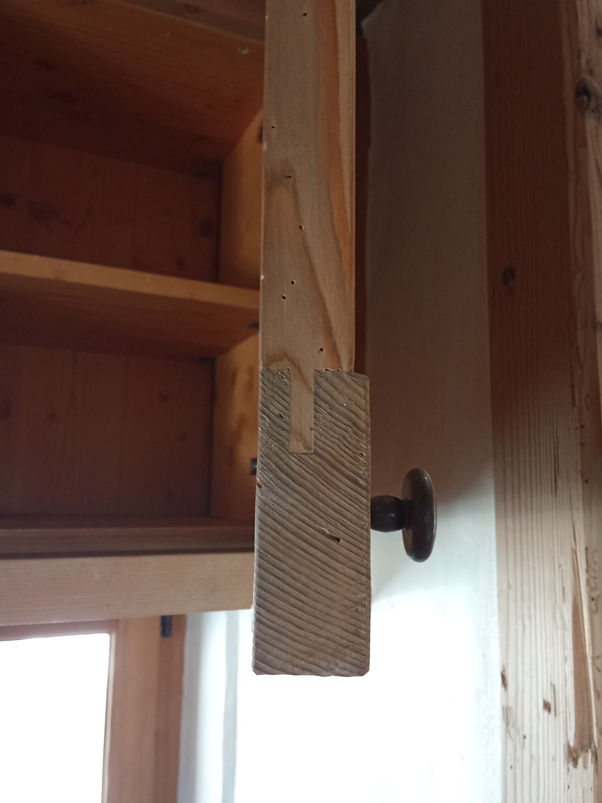

@MartinCarpintero , @Daniel14 si tenéis tiempo mirad el vídeo tranquilamente , es de un chalet en vieux bois , madera anciana, lo que en España llamaríamos acabado rústico
Buenos días

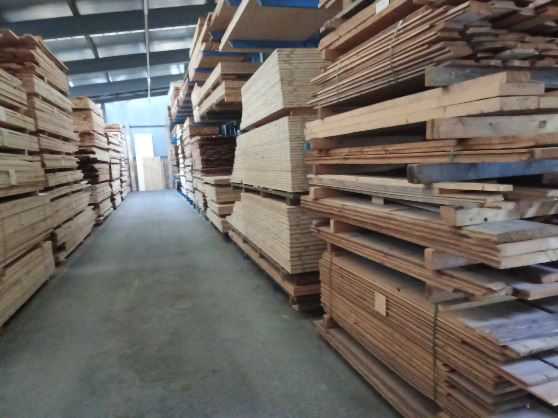

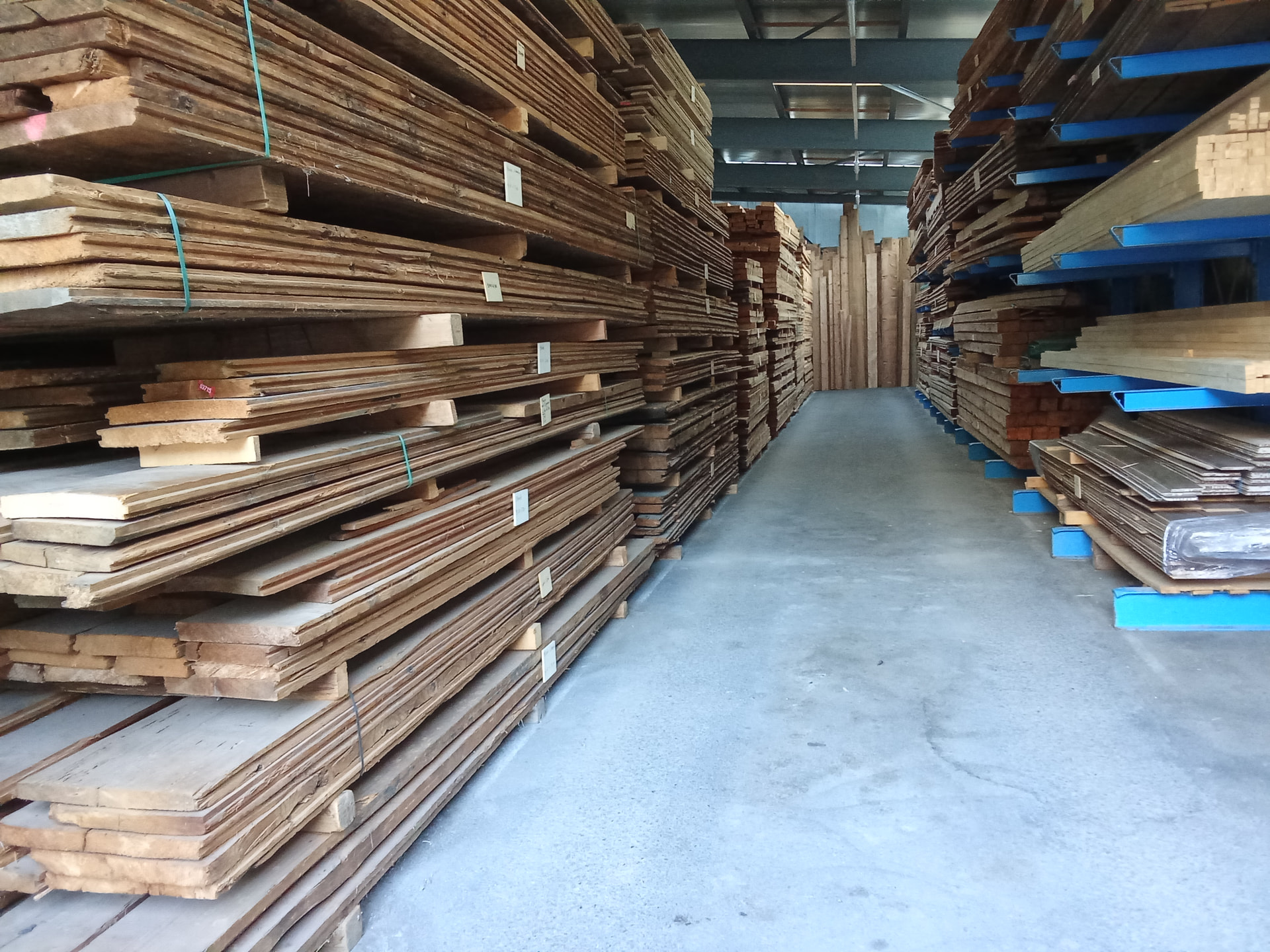

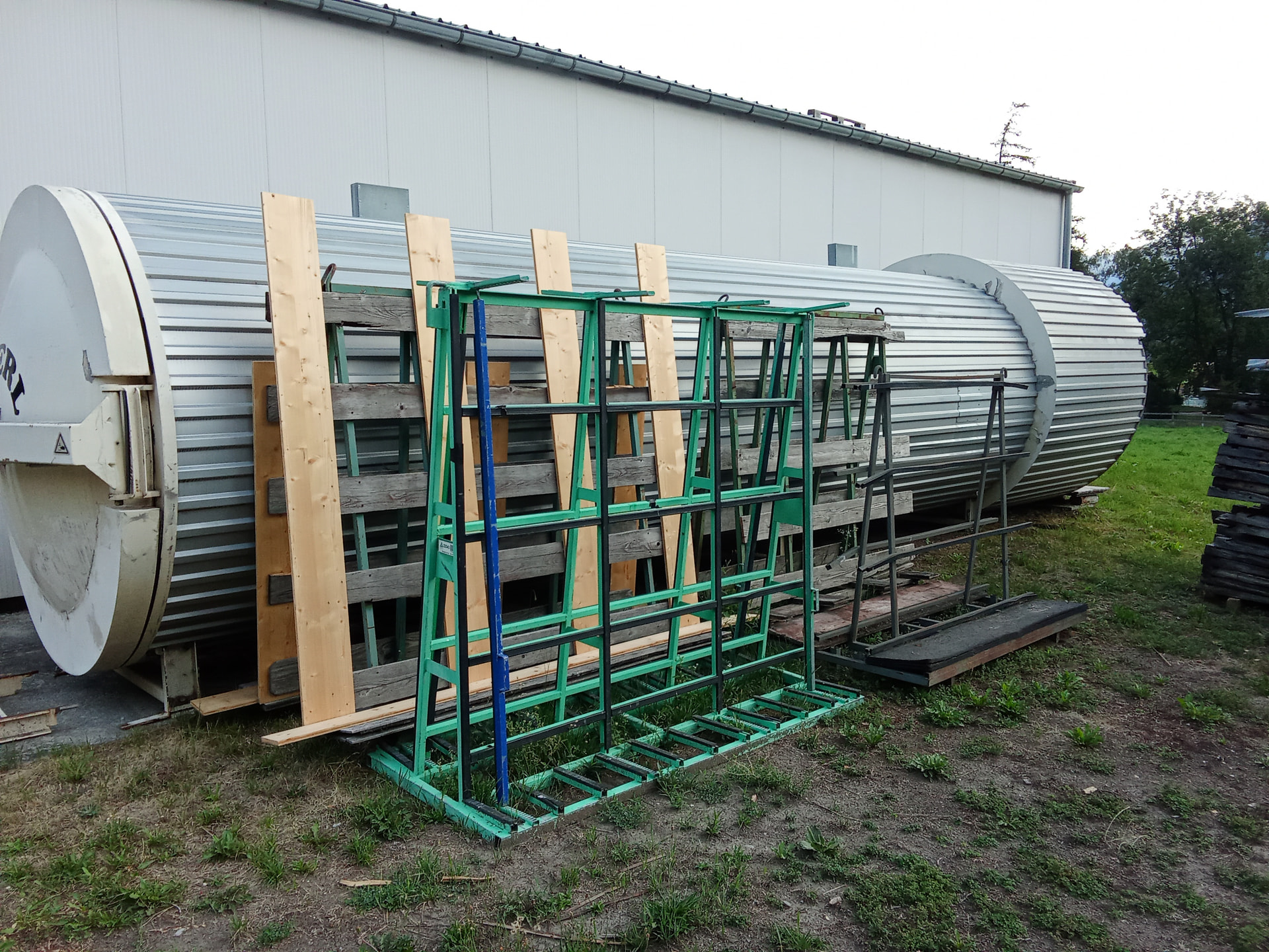

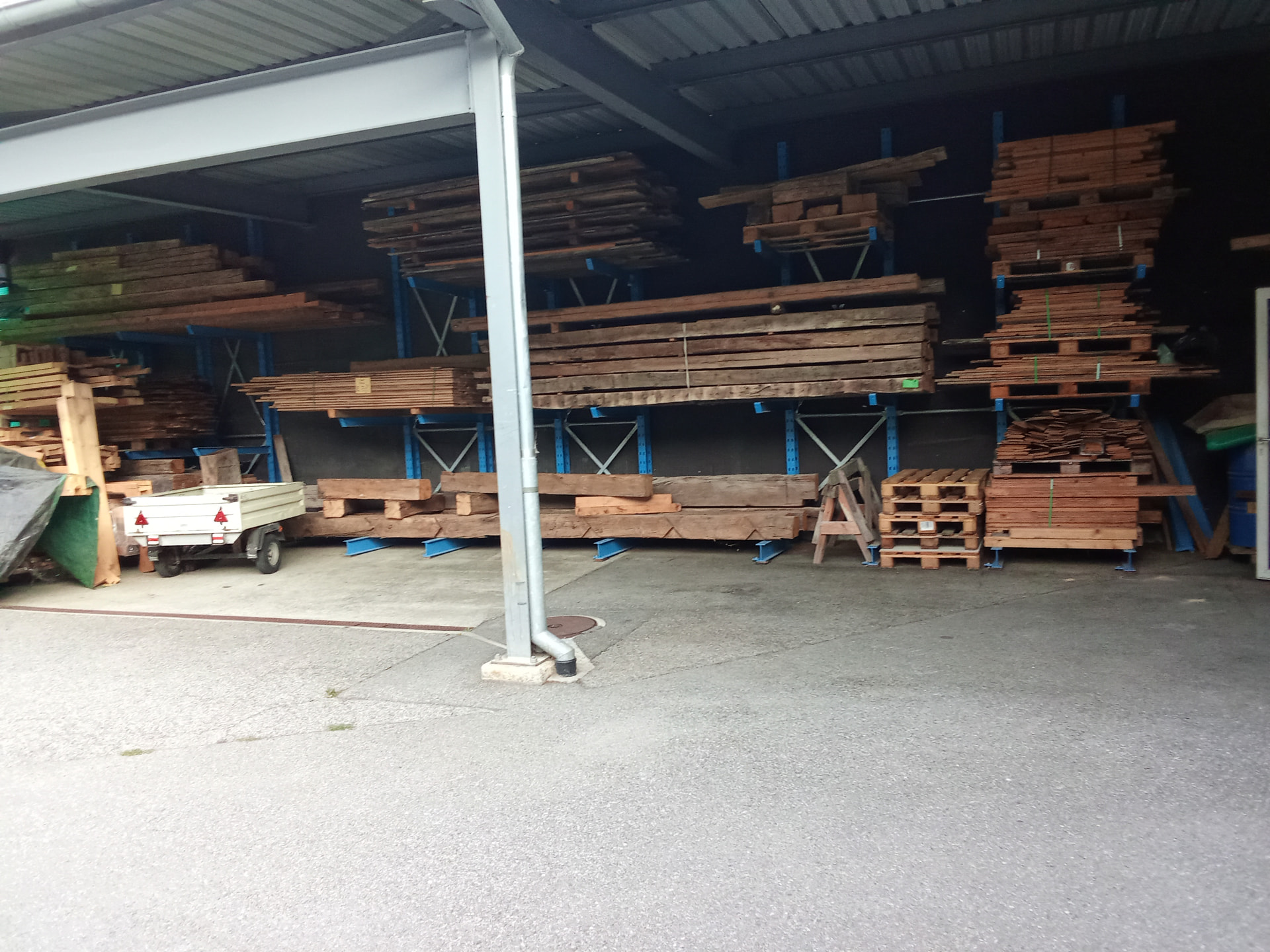

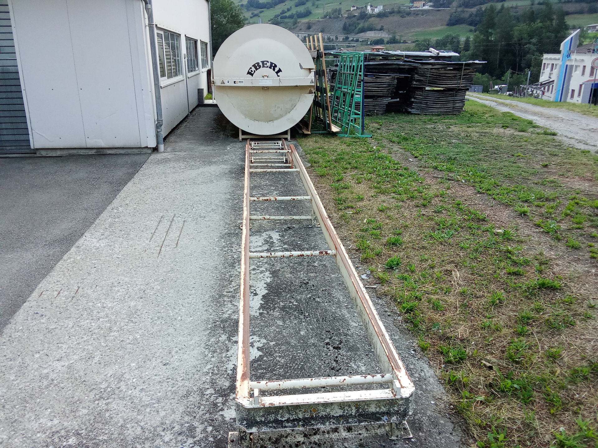

el secadero para tratar la madera
Madera de roble antiguo

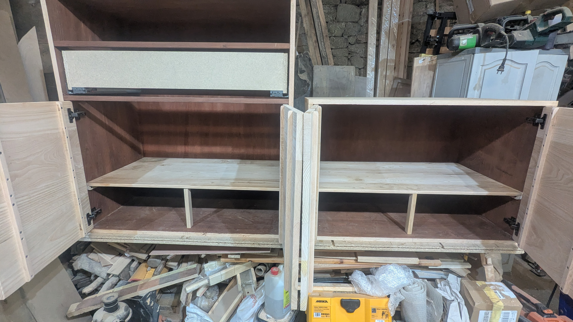

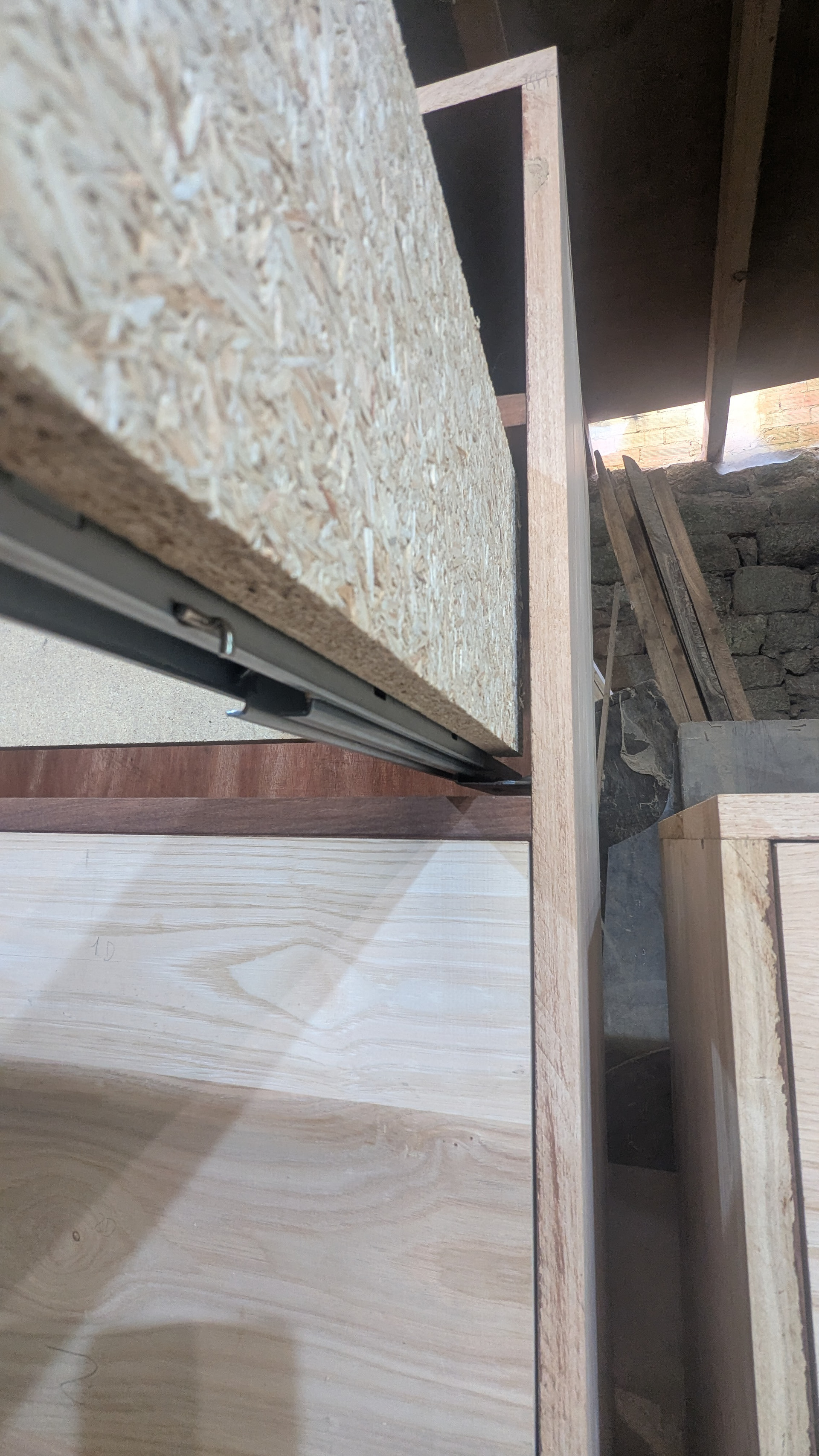

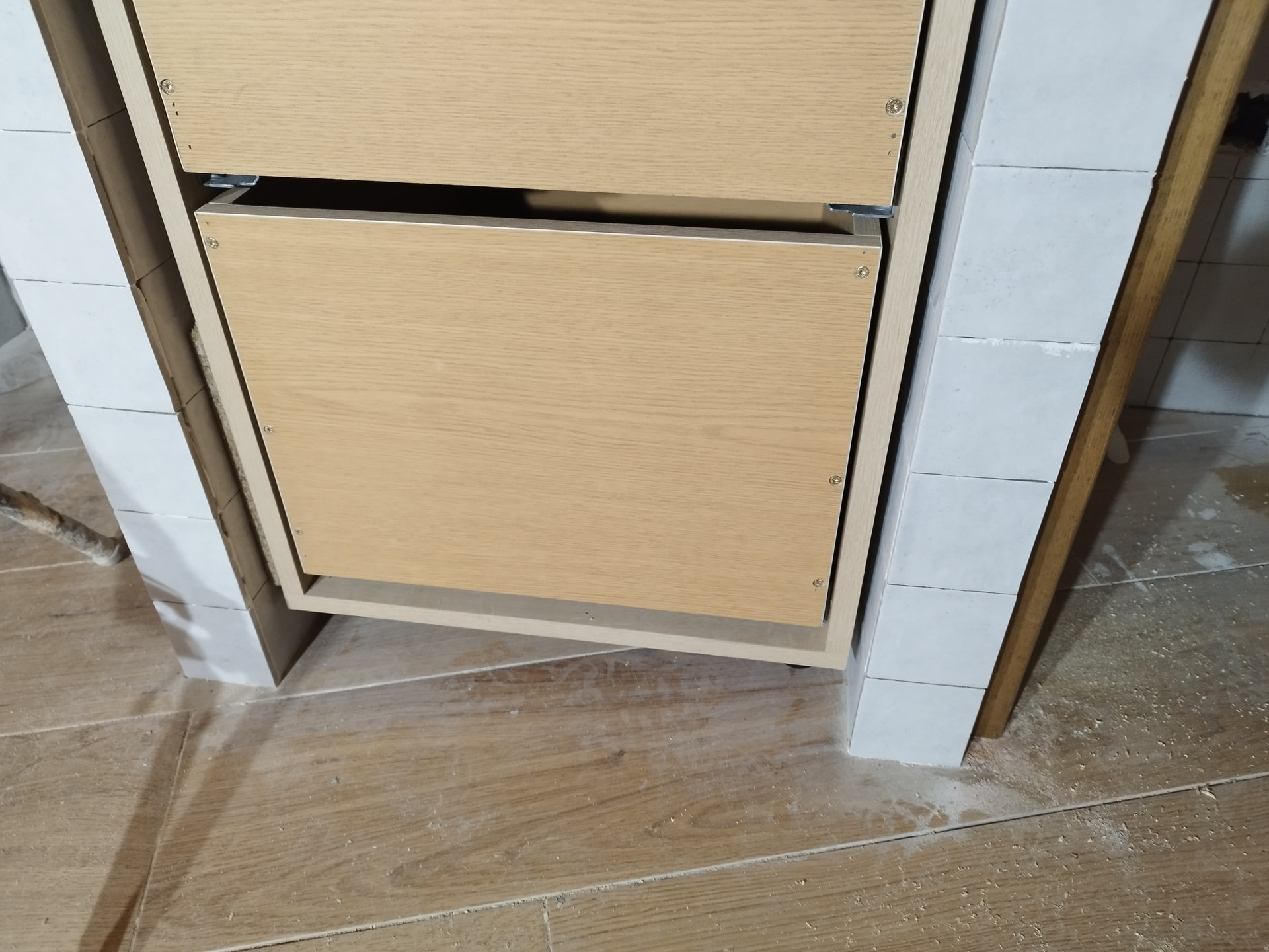

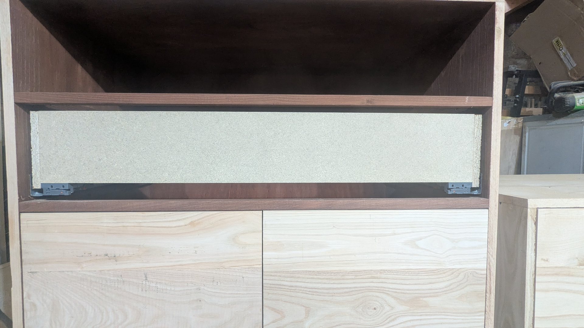

Estos días pude avanzar algo.

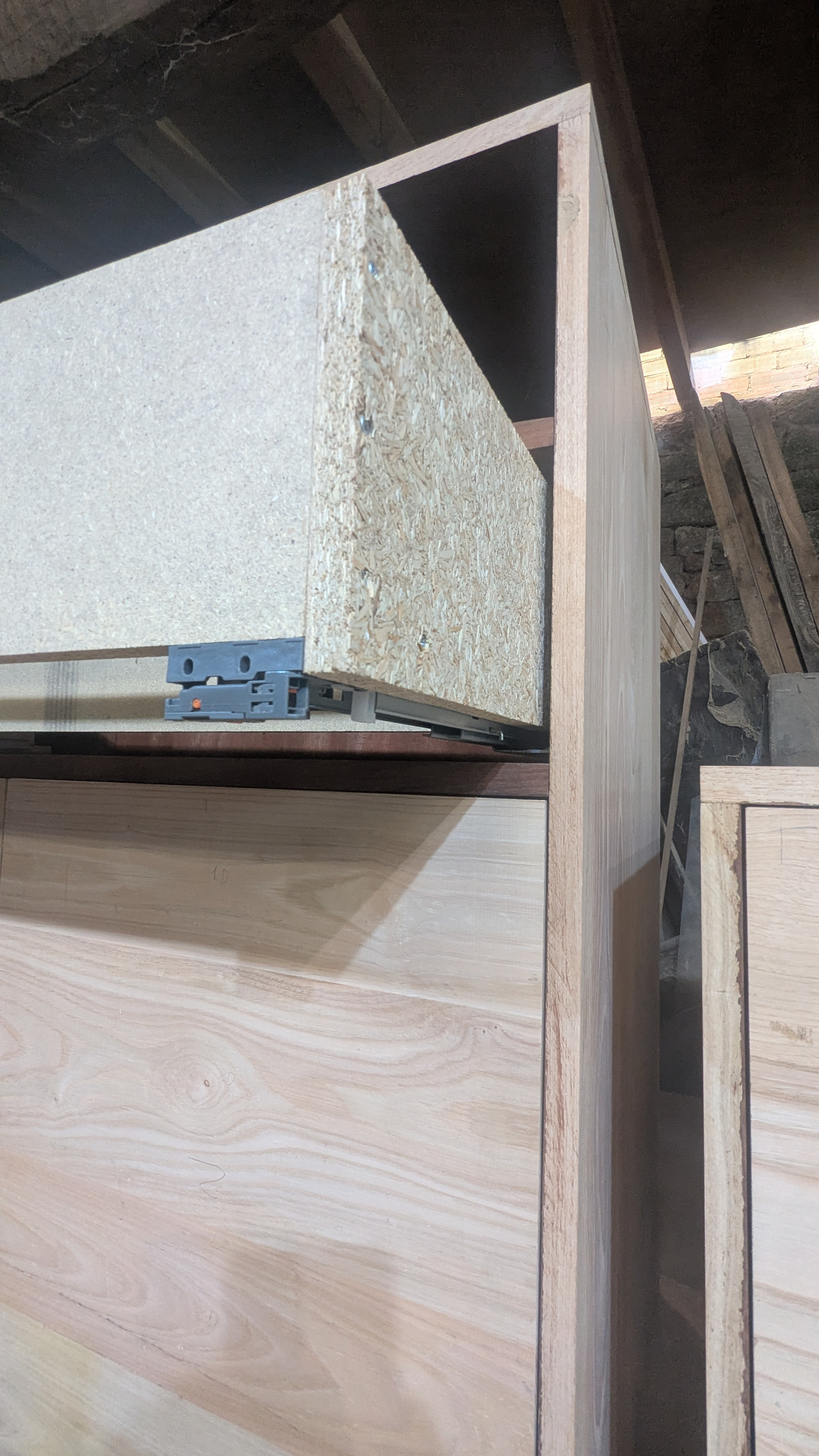

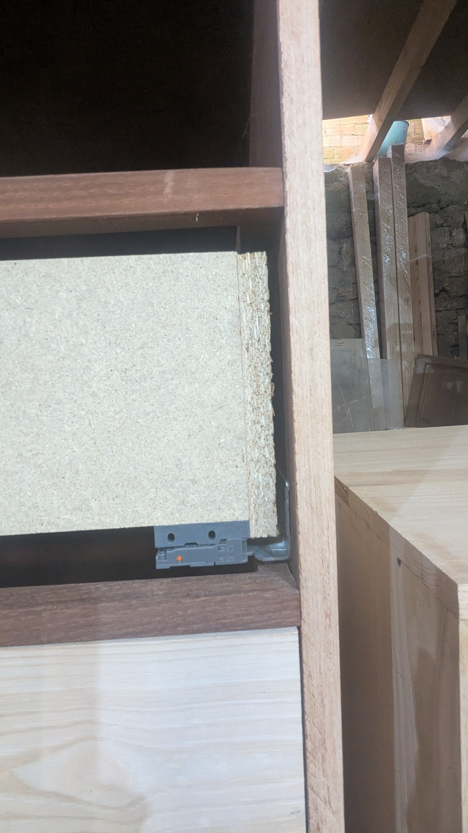

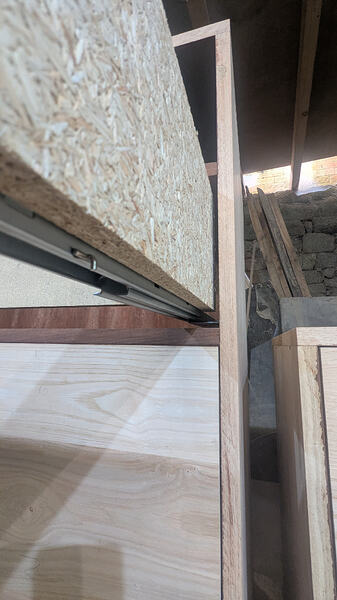

Está bien montado así el cajón provisional?
Pero vas a hacer los cajones en aglomerado? Mejor en contrachapado no?, por estética, o enchapado de castaño si lo hubiera.
Supongo que lo has montado para probar, supongo que está bien, tendrás que ver cómo pones los tirafondos para que no se vea. Yo los cajones hago la parte más ancha por fuera para poder atornillar por alante y por atrás y así no se ven los tornillos y no tengo que hacer otro ensamble
No no, es una prueba con retales, es para ver que todo encaja y luego lo copio a castaño de 16mm
Pensaba o hacer como dices tu o directamente montarlo con tarugos y sin tornillos
Con tarugos mejor pero bastante más trabajo. Y el fondo como lo vas a hacer? En macizo no creo que sea buena idea…
Contrachapado de 10mm de acacia,sin más

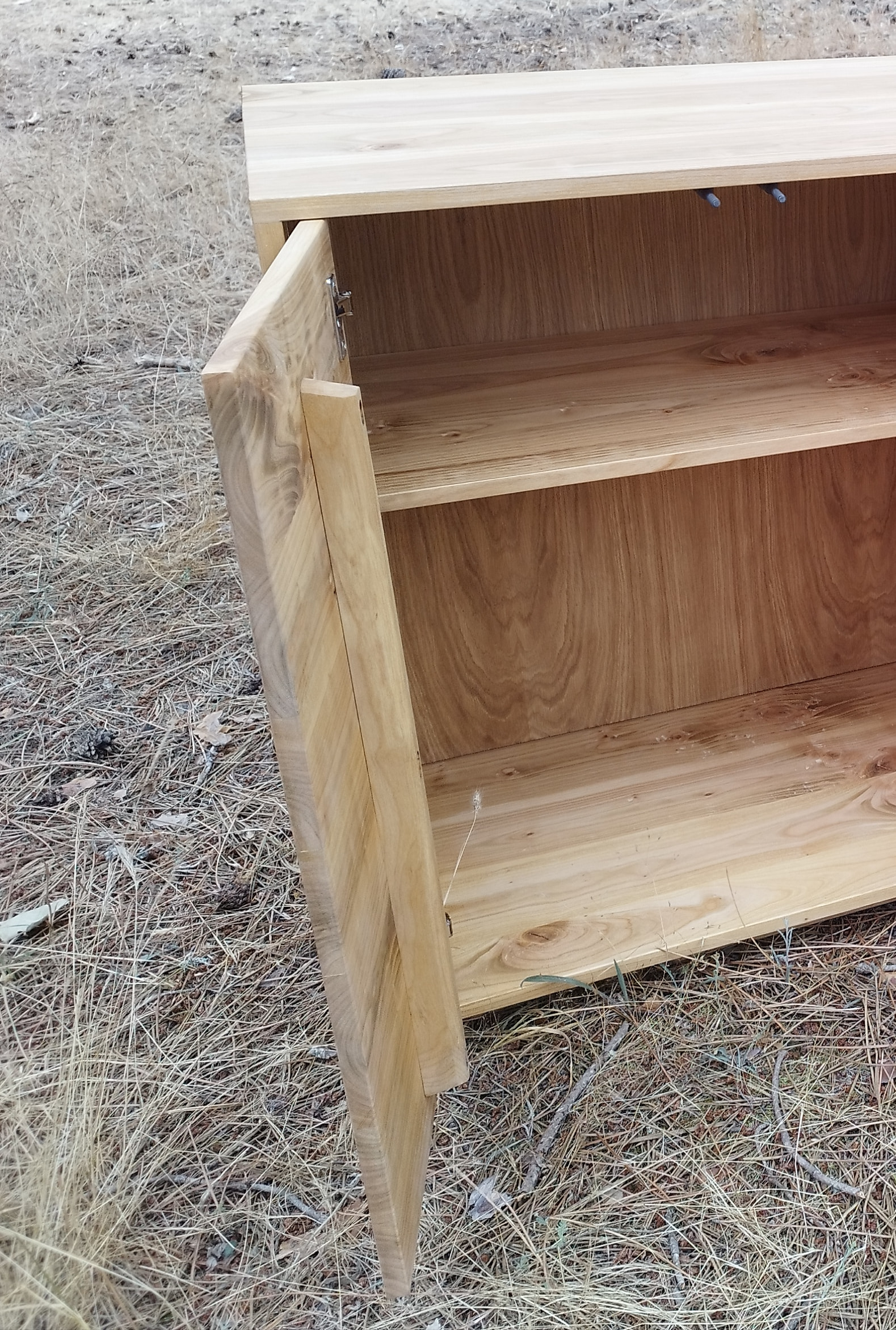

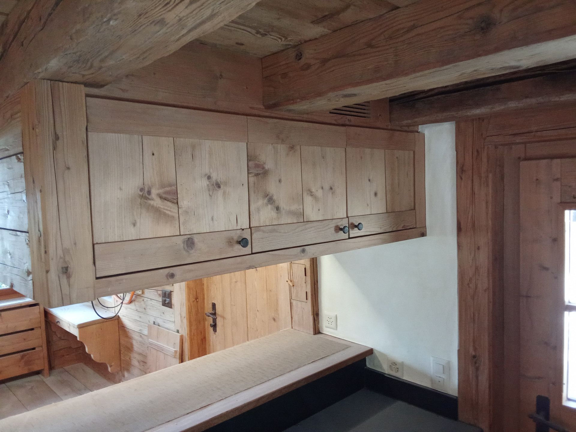

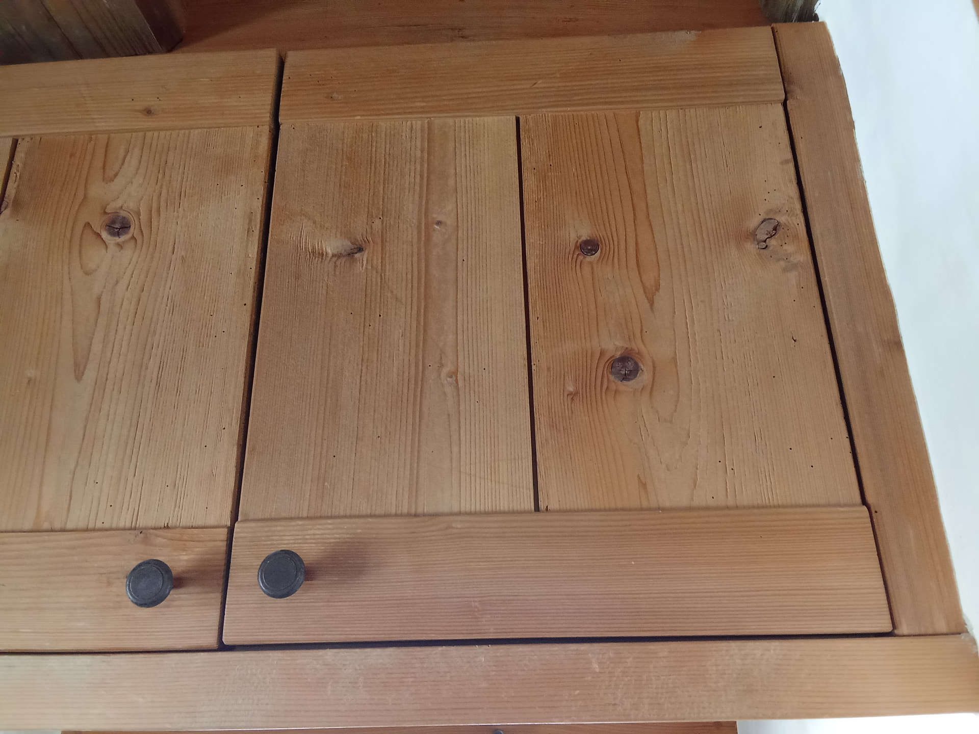

Espero etivocarme pero si las puertas dicen a tirar dudo que el listón que has puesto aguante…
Muy gordo no es no… De momento se mantienen bien,pero no se… Será mejor meter otro al centro más gordo? Son relativamente pequeñas 46*55 aprox,pero no se cuantas papeletas de torcer tienen. Van a llevar un cierre arriba y otro abajo cada una,un golpete.
Haciendo los cajones así tienes que catear los laterales el frontal , si trabajas con melamina y se suele hacer el cajón de manera que los laterales no se cantean ya que el frente tapara ellos cantos, y siempre me enseñaron quenlos laterales de los cajones eran los laterales que se atornillaban al lateral del frente y de la trasera.
Cierto, ese es el problema, pero si lo quieres hacer de la otra forma entonces ya te vas o a tarugos o al sistema de tornillos ocultos.
Con los tornillos ocultos es más rollo también porque tienes que sujetar todo muy bien para que quede perfecto alineado, así como lo hago yo lo alineas en un segundo y metes clavo y ya no se mueve luego se taladra y se atornilla, es muy rápido y queda muy fuerte.

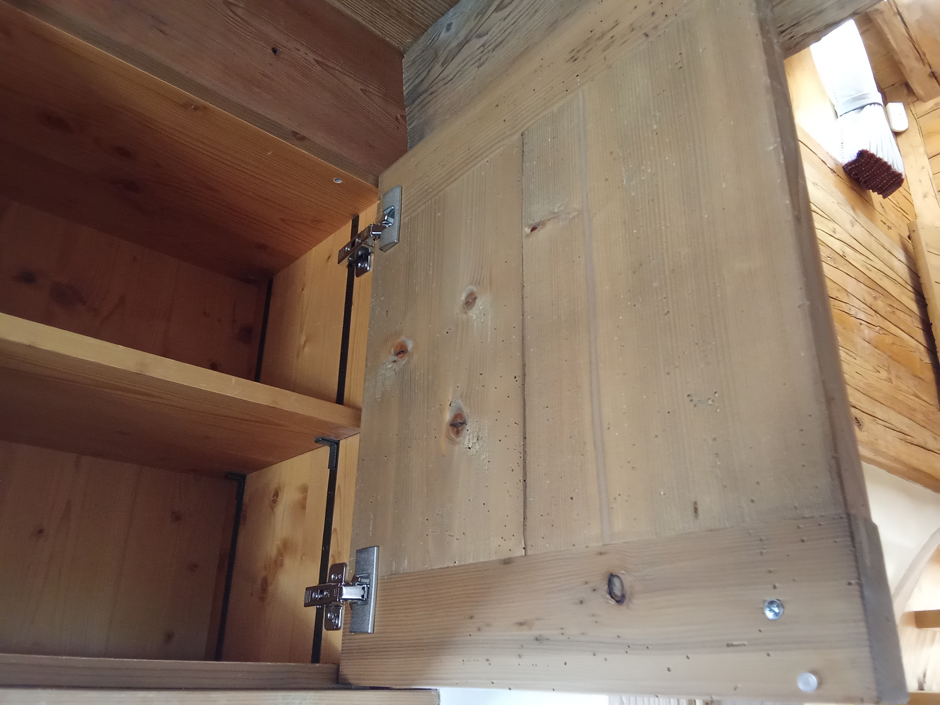

@Daniel14 metele listón de 40 y no se mueve nunca que eso ya es sección de puerta.
Esta no recuerdo pero era algo más de 40 creo recordar, bien recio
Igual meto uno así más tocho al centro si
Yo lo de poner un listón así solo en medio de una puerta no acaba de convencerme igual por qué no estoy acostumbrado a verlo, no digo que no sea efectivo pero estéticamente no me convence.
