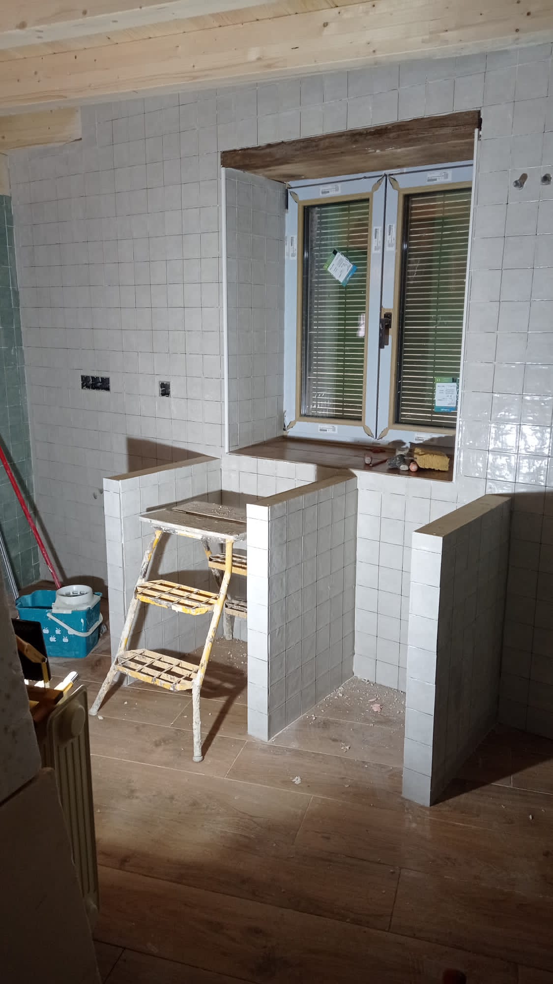

En este caso las puertas van a ser en madera de pino, y la estructura de los muebles superiores en pino también, las baldas las haré en contrachapado. Os adjunto alguna foto
Como veis las separaciones están de obra, ahí le haré un bastidor/marco que atornillaré a cada muro y luego pongo las puertas, por dentro pondré un par de baldas, pero no es armario como tal. Luego si que hay uno que lleva cajones que ese si será un módulo entero.
Lo que me provoca más dudas son los dos armarios superiores. Uno tiene que tener un escurridor y otro un extractor.
En el tema del escurridor, ¿Conocéis algún distribuidor de cosas así? Igual que también vendan las patas de debajo de los muebles porque entiendo que es mejor de plástico que hacer una base de madera.
Y en el tema extractor… hago un mueble y luego lo corto en obra a la medida del extractor? O lo hago en el taller?
También voy a hacer una encimera. Va a ser de elondo, pero claro, de tres metros y medio no venden y tampoco es manejable, menos con lo que pesa el elondo. Tenía pensado hacer dos piezas pero no me gusta el tema de ver una junta… de hacerlo así la dejaría en la vitro creo. A ver qué me podéis aconsejar para la encimera. Igual llevar dos piezas con finger joint y encolarlar las testas allí? Aunque no sé si coincidirá perfecto porque ya irán barnizadas.
Luego las paredes están todas descuadradas, pero bueno, tengo los ángulos cogidos con un papelito cortado con el ángulo a si que haré los muebles con ese ángulo.
Todos los consejos relacionados con la fabricación de las cocinas bienvenidos son. Gracias!!!
Como primera cosa yo no sé me ocurriría hacer los muebles descuadrados a no ser que las paredes fueran con un descuadre intencionado y. hay que amoldarse a el ángulo que pida, pero si son descuadres por mala ejecución de obra ,ya miraré de soluvionarlo con remates pero hacer los muebles descuadrados solo te puede dar problemas ,imagina una cajonera descuadrada y que tengas que colocar raíles,o como tú dices un escurridor o un extractor, tendrás que sobredimensionar para que no te quedes atrapado en un descuadre. La solución es suplentar para cuadrar.

También creo que hacer los cascos en pino no te aportarán nada si acaso algún problema por deformación y alguna complicación de construcion, mejor hacerlo con tablero y si te gusta la estética del pino forrar las partes visibles con pino.
Yo en cocinas voy siempre a modulos de melamina hidrofuga de 19, de medida estandarizada de ancho, y puertas a gusto del cliente. Despues se remata con regletas del mismo material que las puertas.
Los tabiques como si no estuvieran, metes modulos dentro y despues les tapas el frente entre puerta y puerta. Asi te queda todo rematado por dentro y perfecto. O directamente los mandas tirar y queda mejor y pierdes menos espacio

Los bajos que hay esos muretes como los vas a resolver, harás un marco para las puertas y la cajonera ?? Supongo que le harás un casco, y donde quieres ponerle patas?? Por qué yo a esta cocina no veo quitado la cajonera hacer casco ponerle patas y un trozo de zócalo entre cada murete ??
Para que por dentro los armarios queden todo de melamina y por fuera de pino y no sea una mezcla de colores por dentro.

Otra apreciación has colocado la vitro entre la cajonera y otro módulo?? Te va a dar problemas si no tienes en cuenta que tendrás que sacrificar altura útil de la cajonera.y si tienes uno de los muretes en medio seguro que tendrás que rebajarlo , por qué me da la impresión que de encima del mutete al plano de la ventana hay poco espacio así que doy por hecho que la encimera no será muy gruesa.

Presupuesto poco, como siempre, de hecho esos muretes están hechos porque a su forma de ver es como tener los costados del mueble ya hechos y así es más barata la cocina :woman_shrugging:, por lo que dices de como voy a resolver esos muretes les haré un marco, que supongo que es lo que llamas casco, y las puertas al marco. Las patas solo llevarán el modulo de los cajones que eso no hay otra forma que hacerlo armario entero.

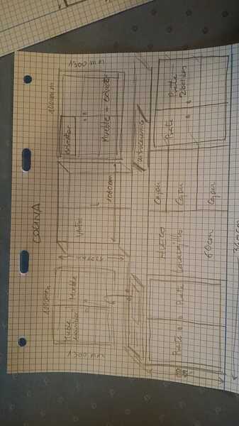

Respecto a lo de la vitro, no hagáis mucho caso al dibujo, me lo mandó el cliente. Efectivamente la vitro va justo encima del modulo de la derecha
Bueno es difícil convencer a quien a hecho los muretes de que los tire ya que si lo hace pensando en ahorrarse dinero y resulta que tiene que perder el trabajo y lo que le haya costado el material de hacerlos.
No hace mucho hice una pequeña cocina también con puertas de pino que subí a la galería, en este caso también con muretes de obra que por aquí están otra vez muy de moda en casas de campo, yo en estos casos intento que por lo menos hagan la obra de forma que haya plataforma y rodapié que eleven un poco las puertas ,en tu caso las puertas te quedarán a ras de suelo y hacer un casco con patas para los cajones que le pongas patas que te lo eleven mucho más que la linea de las puertas creo que te quedará raro, yo los marcos para las puertas los hago sin la barra inferior para facilitar la limpieza y por qué pienso que queda mejor estéticamente, le pongo una barra solo para asegurar el transporte y la colocación en cuanto lo tengo montado la quito, también piensa en remeter un poco todo, si se deja a la cara los remates es difícil que queden bien., asegúrate si le pones bisagras de cazoleta que los montantes del marco tengas lo suficiente profundidad para colocarlas .
Otra cosa …pero ya que dices que el dibujo te lo a pasado el cliente esto cr mezclar en un croquis medidas en cm. Y en mm. Te puede inducir a fallos con las medidas o todo en cm. o todo en mm. Y antes de empezar si no has cojido las medidas tú.ir al sitio y cogerlas tú.

En una mala puedes quizás dejar la fachada solapar hasta la línea de puertas pero queda raro. O unas,patas muy bajas, que se regulan por dentro del módulo, con el inconveniente que es un nido de polvo.
